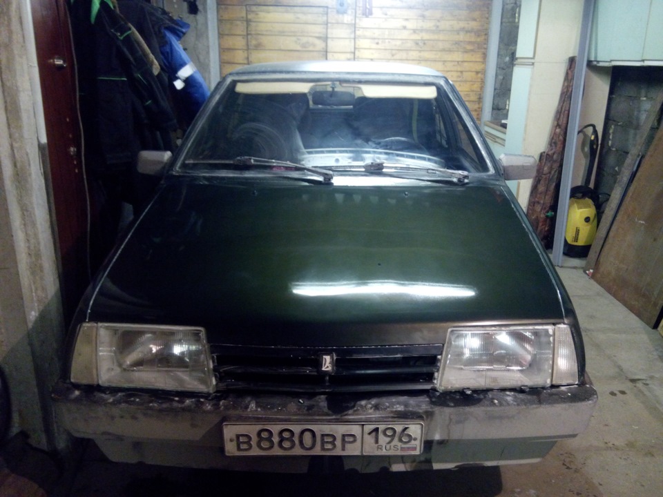

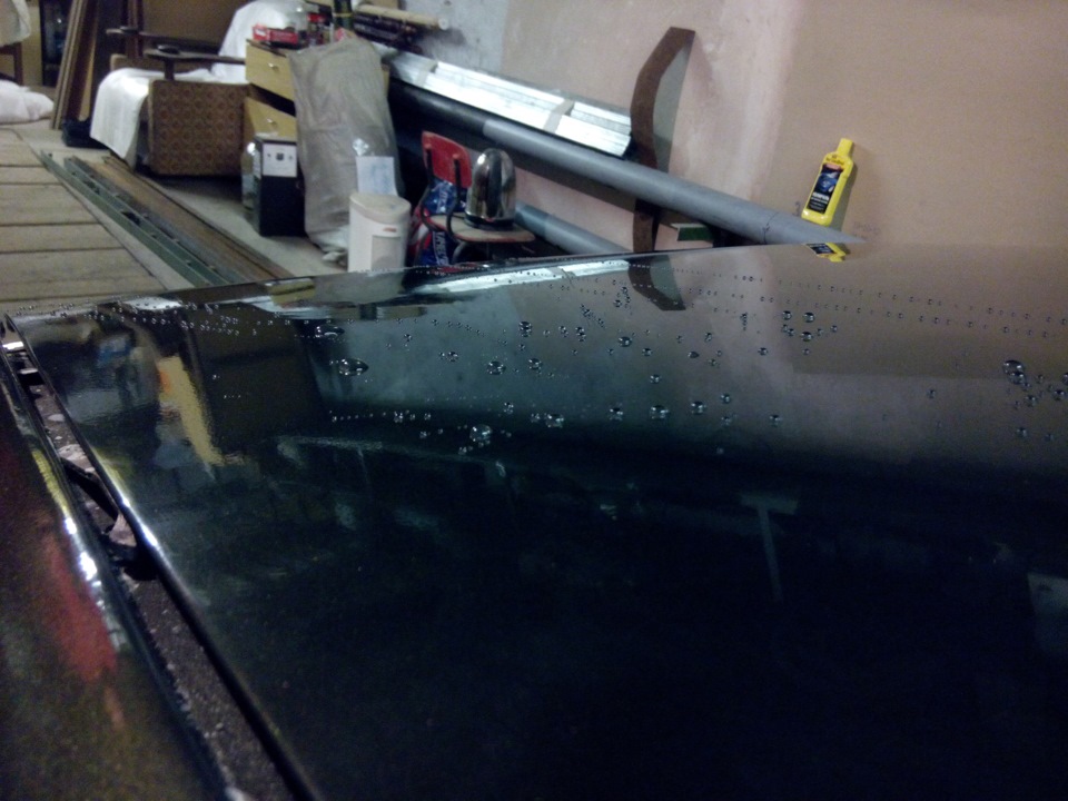

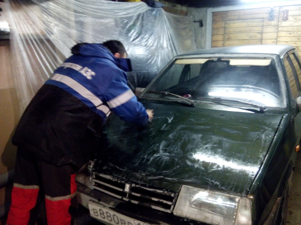

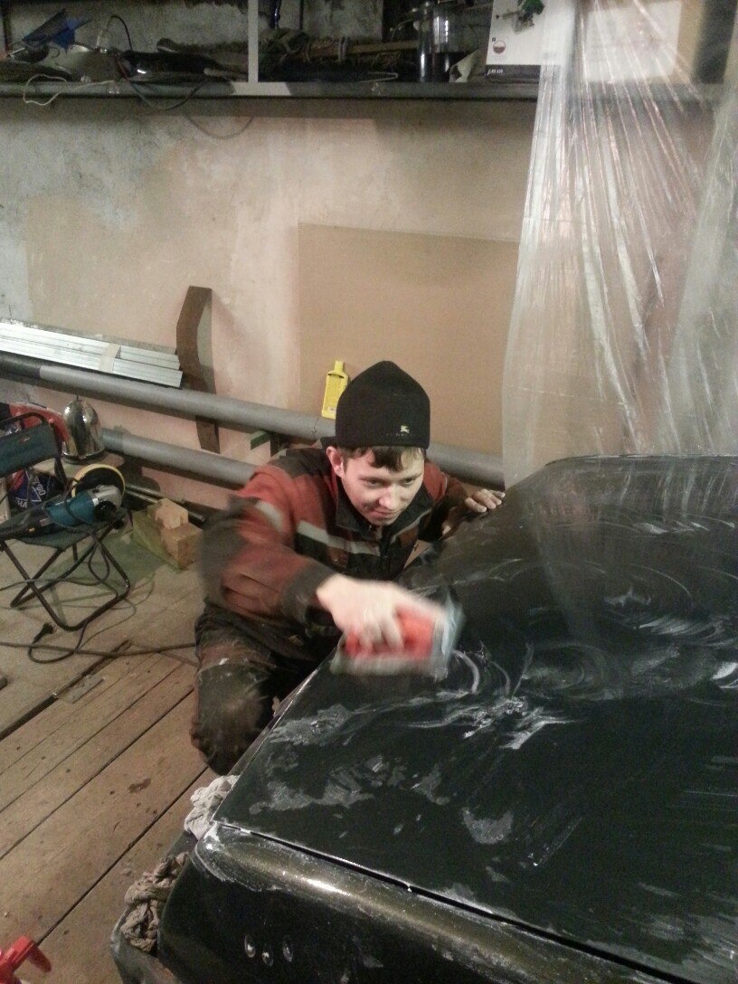

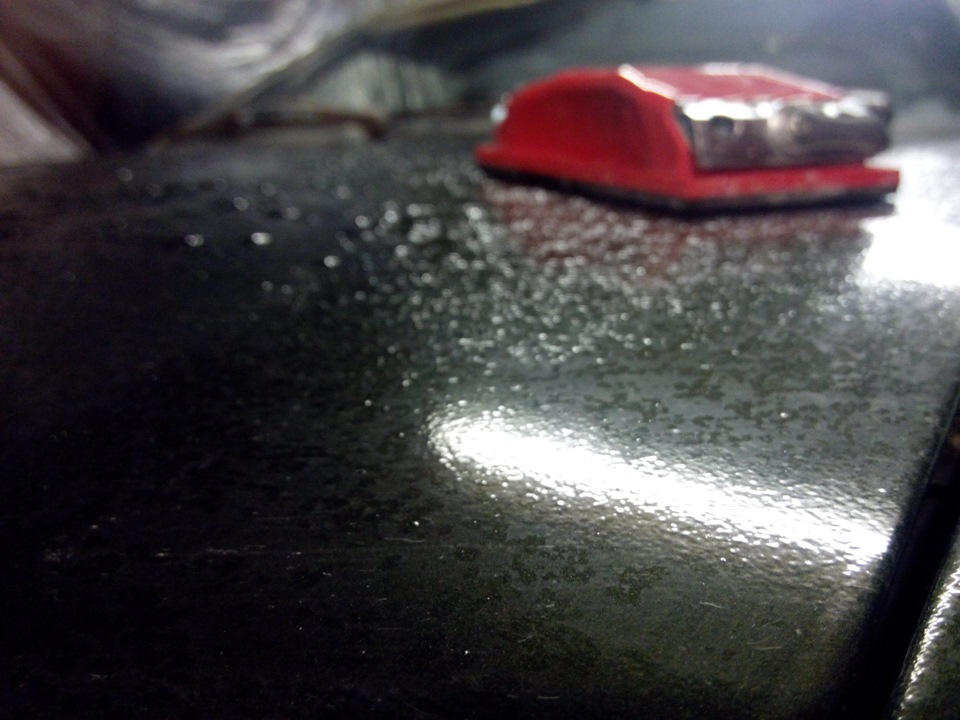

Полирнул сегодня капот, как и все остальное делал впервые.
Все по фэн-шую, сначала наждачкой 1000 после 1500 после 2000.
И финал пастой.
Косяки есть немного, но по сравнению как было небо и земля.
Продолжаю полировку огда время появляется, скоро будут еще фотки.

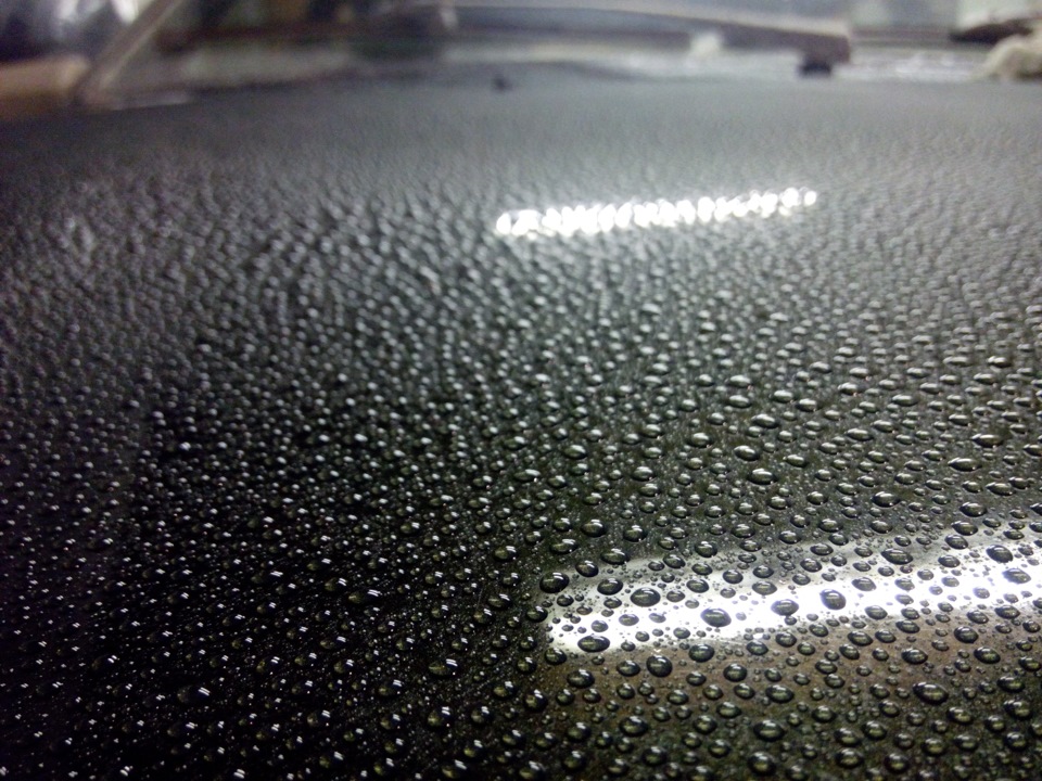

Антигалорамой проходил?)
Не знаю как называется . Но какой-то пастой натер по ней еще вода стекает хорошо .
