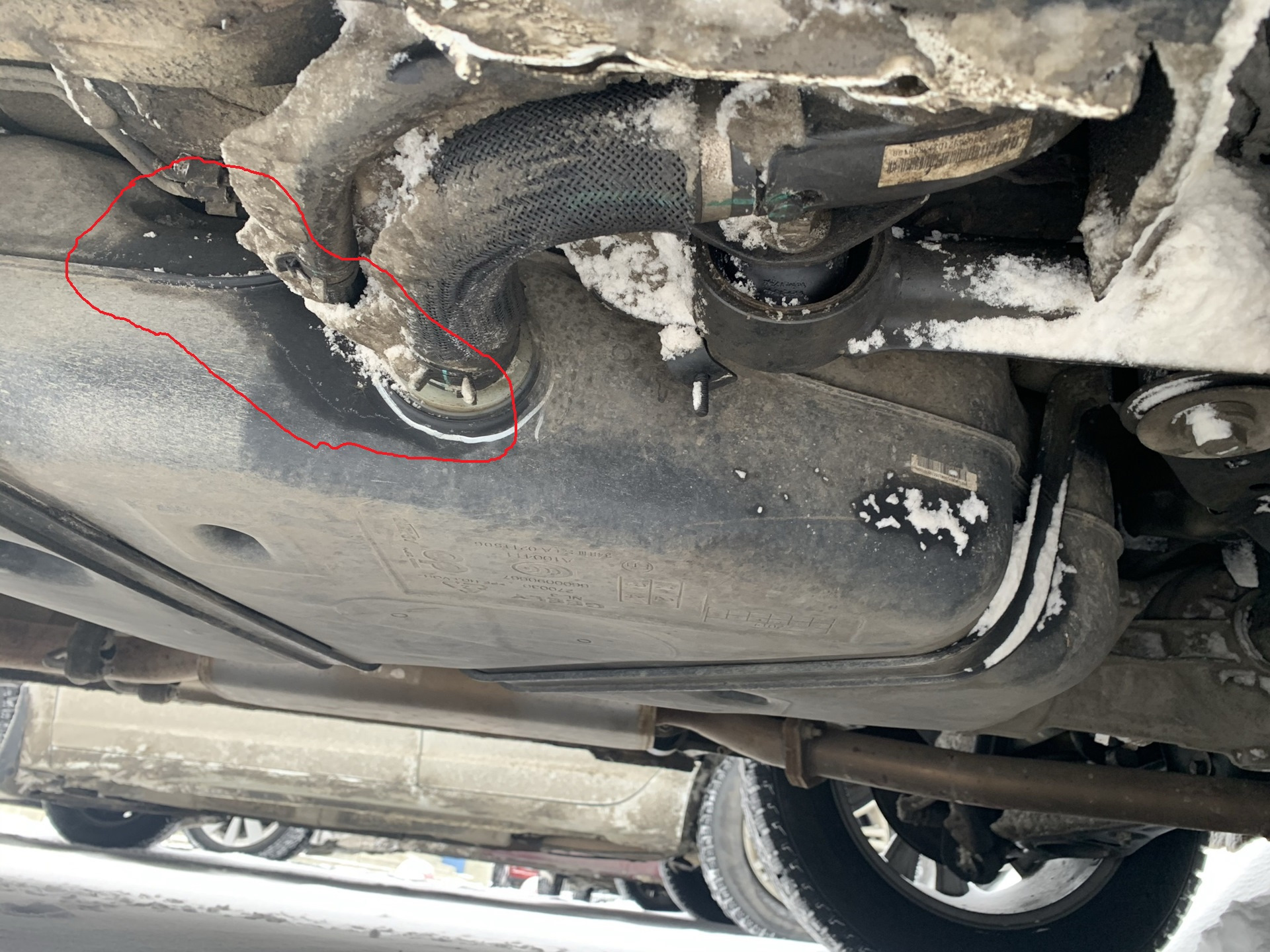

Залез сегодня под лючек бензонасоса. Путного ничего не увидел т.к. случилась оттепель +2 градуса и все влажное от дороги. Сам бак и защита в снегу, дорожной слякоти. Для качественной ревизии нужно загонять машину в тепло, сушить или снимать бак целиком.
Главное запаха нет.
Буду ждать развития событий.
Хавал, отзывная на 16 000… Атлас следующий…
Крышку насоса, вокруг которой подтеки, не пробовали подтянуть? Может она не зажата? Или с прокладкой чего?
Ага. Только оставь следы исправления проблемы и будешь спонсором ремонта/замены.
Какие там следы? Пломб на крышке нету, аккуратно можно попробовать… Одно дело, если бы дилер рядом был…

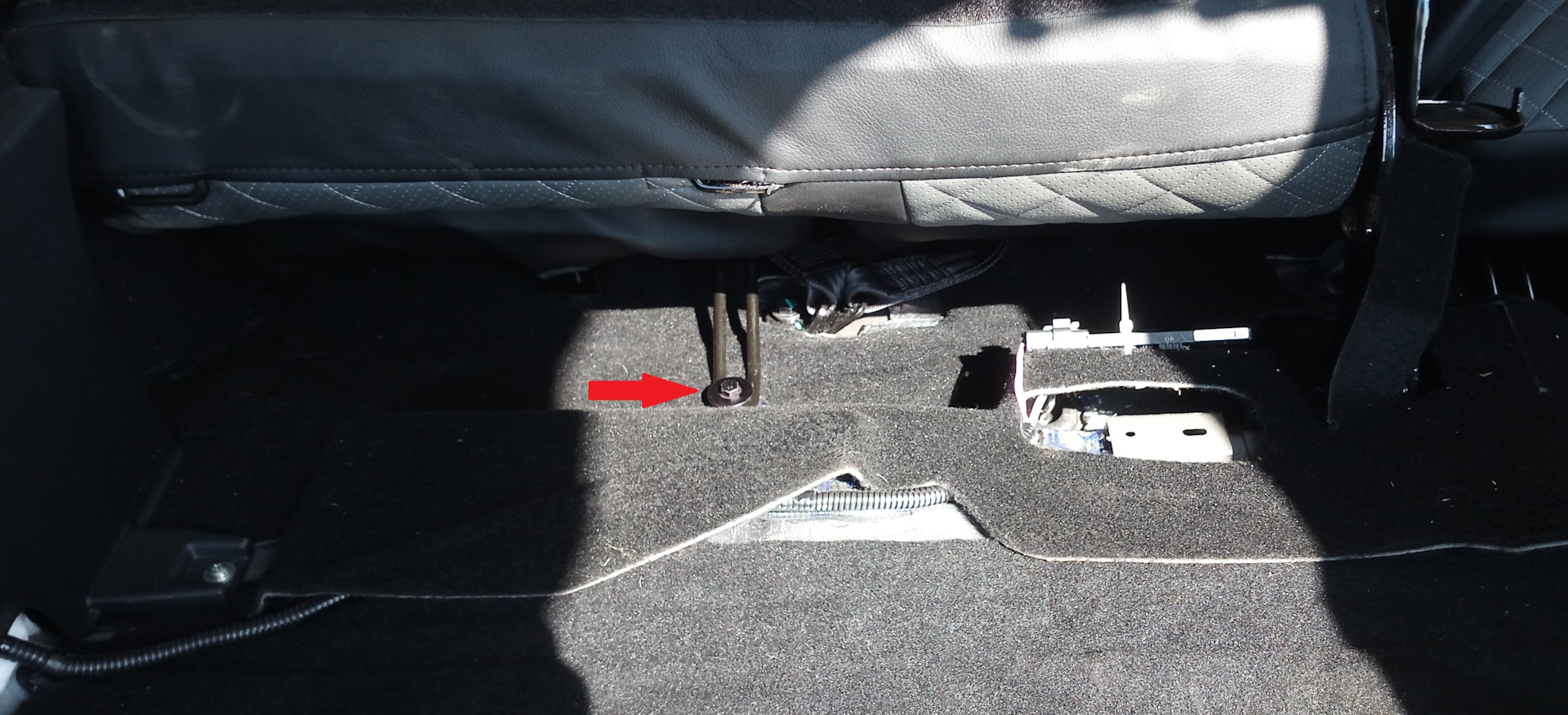

Привет, как снять задний диван? Залезу тоже посмотрю, живу в подмосковье.
Через багажник 2 болта
У меня на 10 у кого на 13)))
Ты их увидишь они там без меток, ещё там есть 2 болта держут ремни безопасности их трогать не нужно.
Затем просто вверх из салона дергаешь, отключаешь фишки и готово
Опускаешь спинку, снимаешь крышку подпола багажника и внизу два кронштейна держатся на 2-х болтах к полу зеркально справа-слева. Они длинные — запасись терпением. Потом поднимаешь спинки вверх. И сдергиваешь переднюю часть сиденья с клипсов вверх.
Если есть подогрев сиденья, то еще должна быть фишка питания.

На первом видео видно где сочится бензин, это с левой стороны насоса возле трубки, там и произошла разгерметизация. Вопрос в том от чего завернуло эту крышку.
Раньше не знаю не заглядывал,
Чисто случайно заглянул.
Вывод один есть проблемные места, решение только у дилера
Оно и раньше подтекало? Или как?
Так, а вывод какой? Заправляться под завязку нельзя в мороз или что? Причина подтёков? Это бензин? Хоть что-нибудь проясните в этом немом кино
Щас сходил не поленился посмотреть что у меня, но вроде сухо. Но тем не менее записался на 27 на замену трубок. В Субботу заеду в гараж с ямой более подробно все осмотрю.
А это что?
Что то не увидел. Надо сегодня посмотреть поподробнее. Принюхаться

Сейчас пошеркал пальцем🤪 и понюхал. Либо это ну очень старые подтеки либо суровые челябинские реагенты. Запаха нет никакого.

Ничего не протерал, да думаю не только шланги менять нужно, но самый главный вопрос от куда искра!
Статика…
Все верно, статика
На первом видео шланг, прям чистый, это его вытерли или он такой и был?
