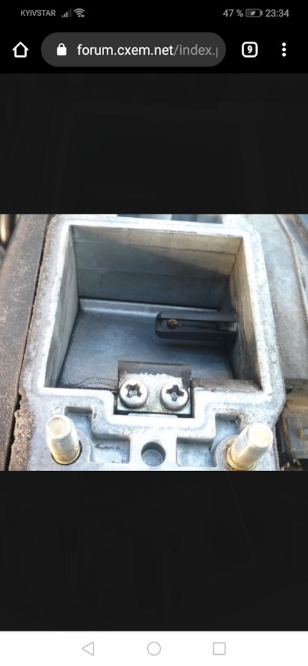

если можно фото этой козявки
Ну вот примерно, сразу над лопатой висит, а концы его под крышкой, принцип работы как у ДТОЖд только не на воду а на воздух
