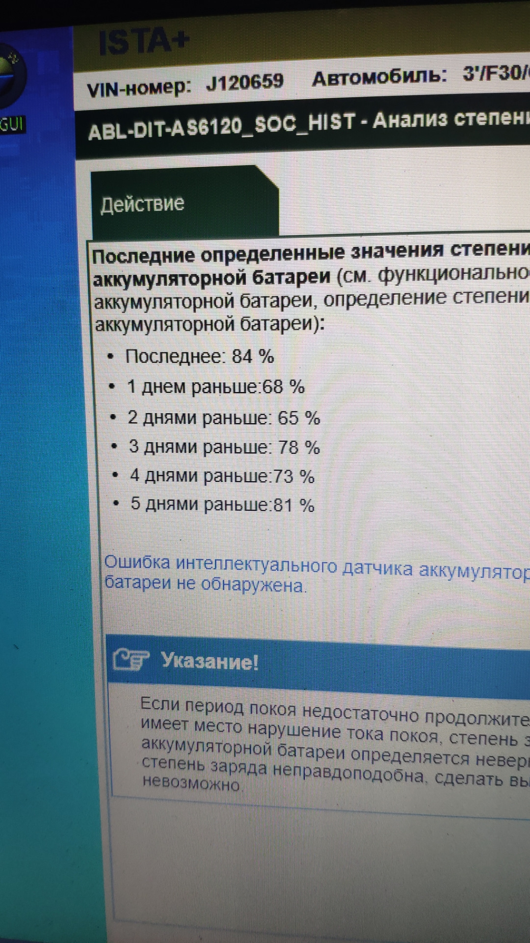

Итак в чем собственно нужен совет. Нужно просто зарядить аккумулятор? Проблеммы с датчиком IBS? Или нужно менять аккумулятор?
Накануне было много поездок на короткие расстояния.

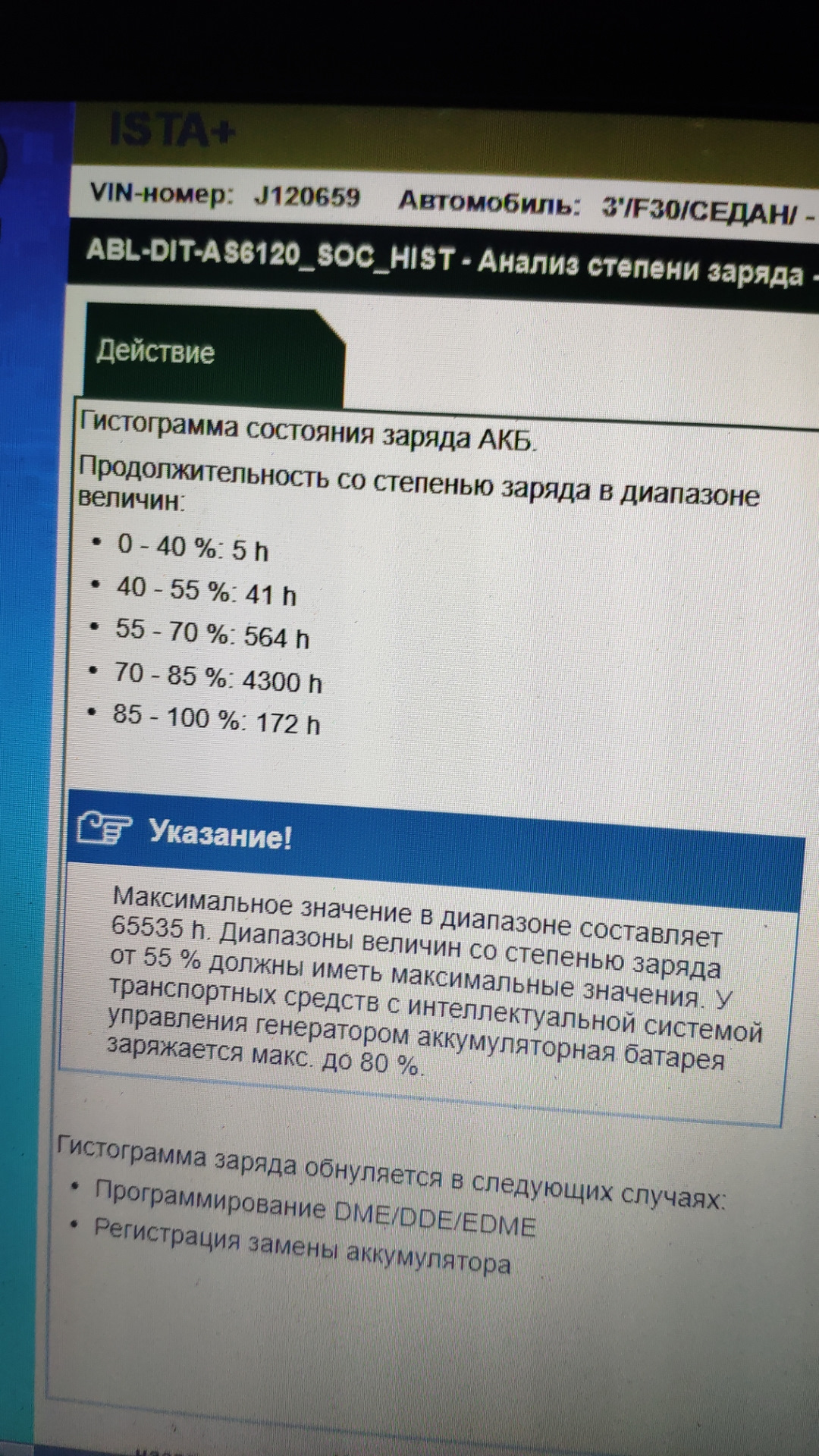

Почему только до 80%? Кто знает?
Особенность agm

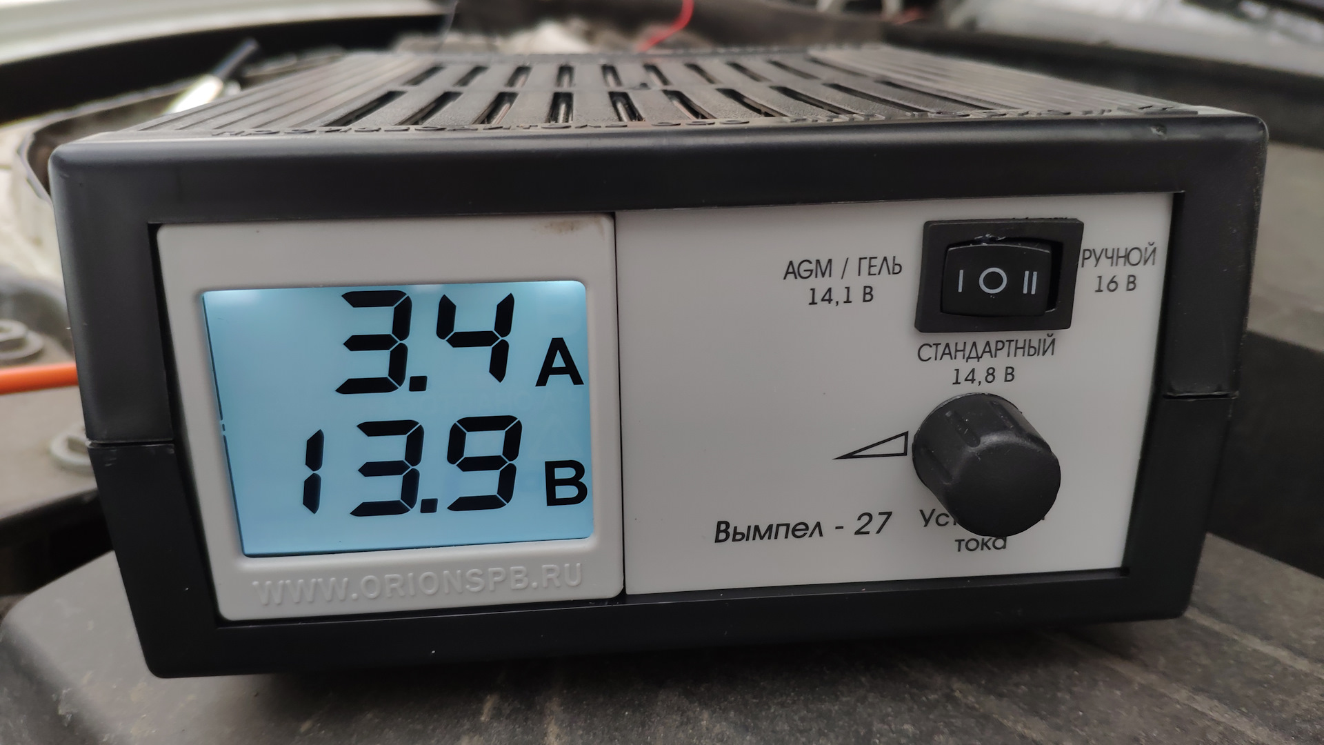

Решение:
Зарядка Bosch C3 или С7, не снимая аккума с авто
Так и решил сделать

Аккумулятор не снимая через шпильки под капотом внешним источником заряди, который для AGM аккумуляторов идет.
