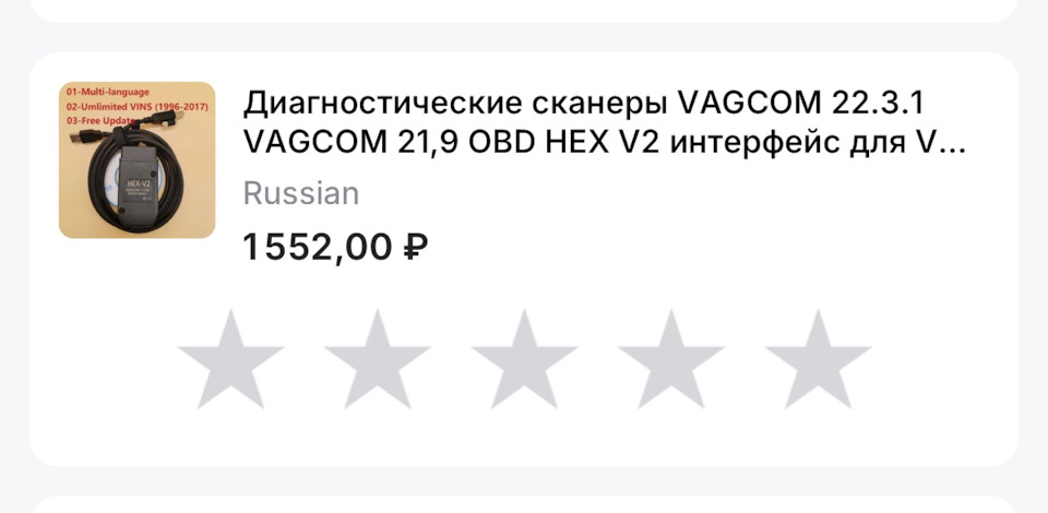

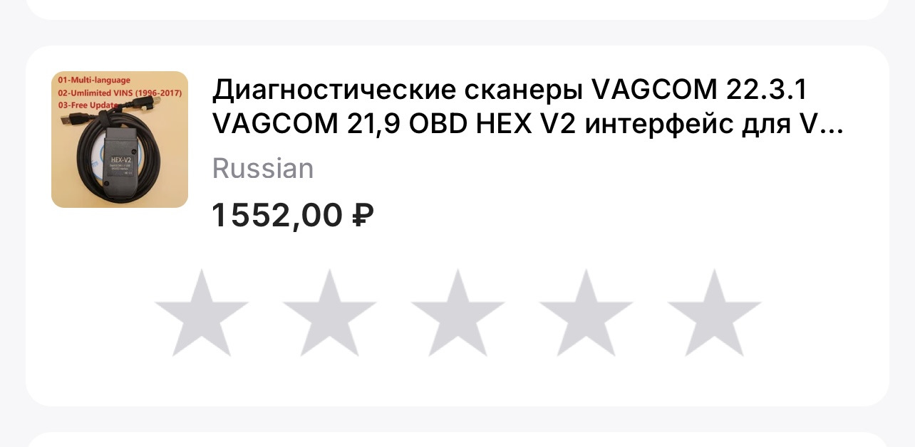

Спасибо большое. Завтра буду и я пробовать. А каким шнурком пользуетесь для Васи?
Я vcds покупал еще в 22 году. По ссылке на али товара уже нет.
Жаль. А то у меня Вася свежее, но там почему-то измеряемые величины в блоках не совсем адекватно отображаются
Это зависит от программы которую установил
У меня Вася 21.9
