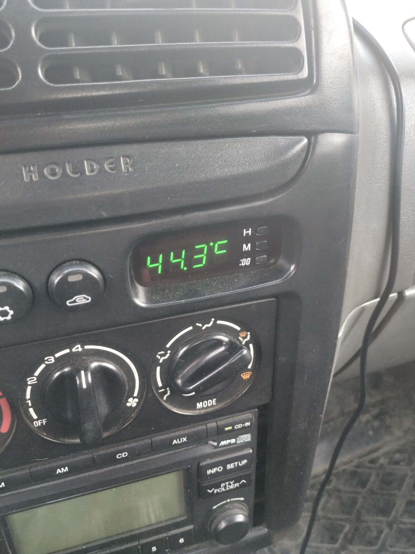

Ребята привет, никто не пробовал переделывать штатные часы? Например на 3 режима.
1- часы.
2- вольтметр.
3- температура ож.
А то может уже есть готовое решение. И хочется чтобы всё это дело умещалось в штатное отверстие. Готовые уже есть, знаю. Но китайцы либо круглыми их делают, либо очень огромными.

Китайские часы/вольтметр/термометр вместо штатных. Задействованы штатные кнопки. Машина переходный вариант рестайл/дорестайл.
Тут то всё ясно, у меня часы не такие.
Да вижу ранний вариант. Но принцип тот же: заказать у китайцев модуль, сделать плату вместо родно, закрепить модуль, установить. Проблема может возникнуть с кнопками — на модуле они сбоку, их надо выбрать и кинуть провода на штатные кнопки.
Вот такой модуль 310,75 руб. 16%OFF | Цифровые светодиодный электронные часы время температуры напряжения 3 в 1 метр 12V DC 7-20V
a.aliexpress.com/_AWg66H
Спасибо, то что надо. Отчёт за мной
Подробнее можно. У меня заглушка стоит там
Дык было где-то. Если не в факе, то поиском. Ставили китайские часы/вольтметр под штатное стёклышко, и с задействованием штатных кнопок.
ЗЫ. Я свои часы просто отключил. Достали своей бесполезностью. Но на рестайле они не так в глаза бросаются.
