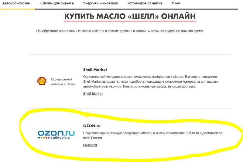

******* Давайте сразу отделим мух от котлет — отделим OZON, как продавца, от торговой площадки OZON, на которой торгуют множество разных продавцов********
---Шелл официально поставляет продукцию продавцу OZON---

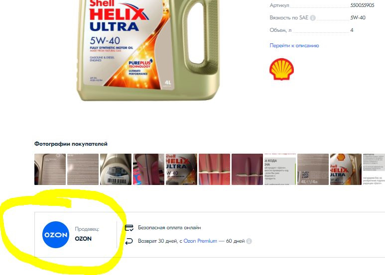

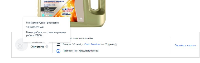

Через день после заказа и оплаты, залез на сайт OZON и подробнее оглядел, что заказал.
Оказалось, что я сделал заказ не у самого OZONа, как продавца, где товар поставляется со склада OZON, а у продавца на площадке OZON.
Продавец Ойл-parts ИП Гаряев Руслан Борисович 319595800021691 числится у ОЗОНА, как Проверенный продавец бренда.
Заглянул в отзывы и сразу нашёл отрицательную запись, в которой говорилось, что проверочный код под наклейкой с крышки — не пробивается или не проходит проверку.
Тут-то я и понял, что дал маху, но надежда меня ещё не покидала.

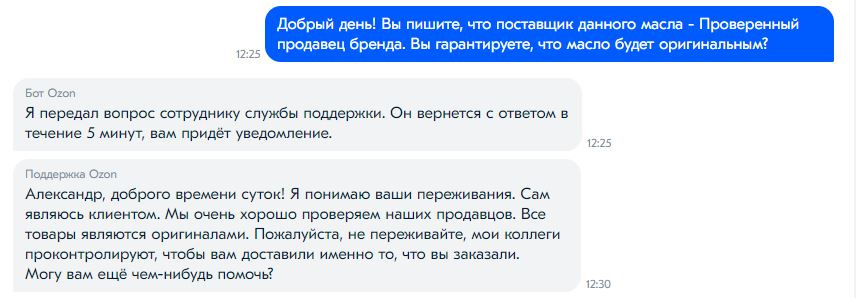

Сразу написал в ЧАТ с вопросом об оригинальности продукта, на что получил успокаивающий ответ от поддержки.

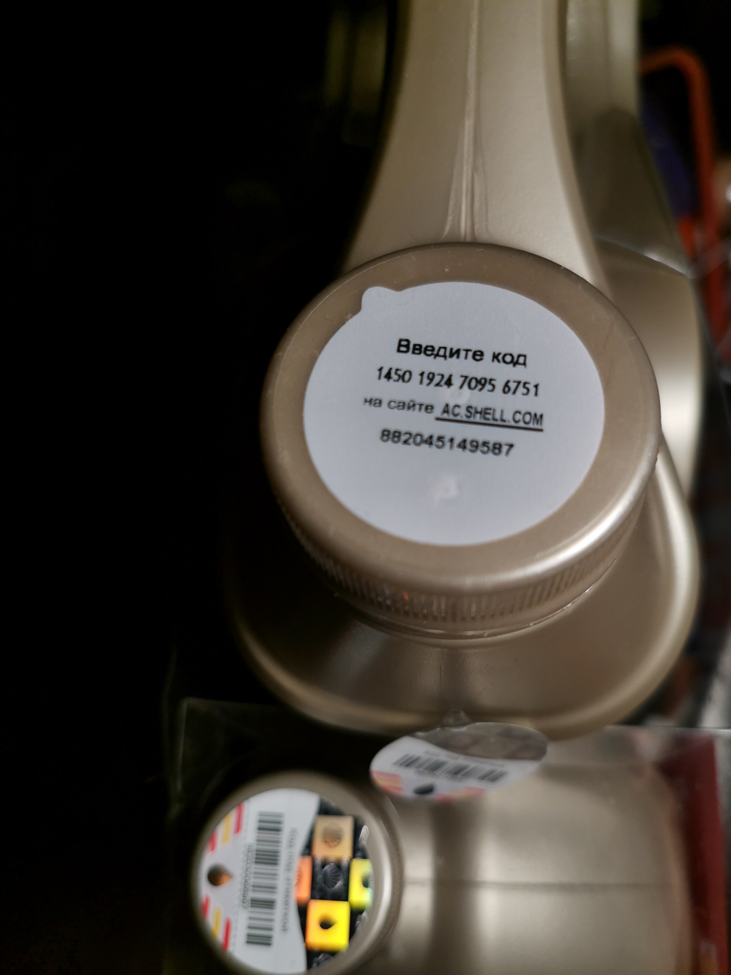

После работы отправился в пункт выдачи OZON с лупой, распечатками по подделкам и волнением.

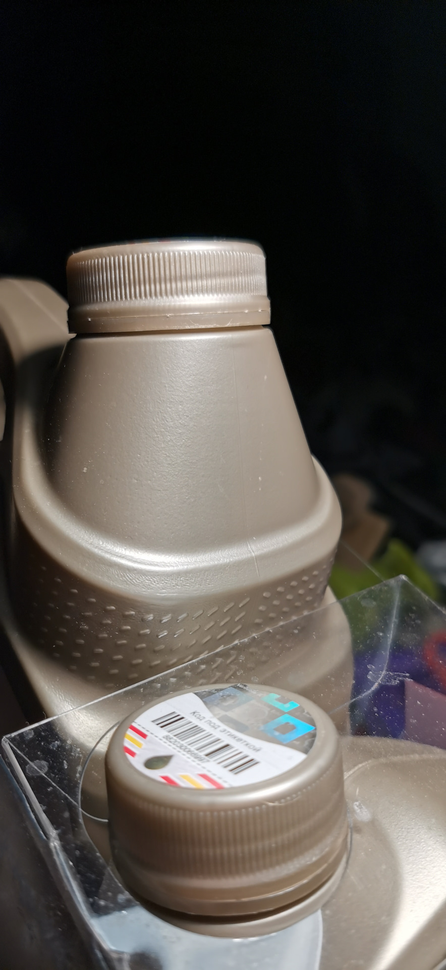

Как только менеджер вынесла коробки и достала канистры для проверки, сразу бросились в глаза видимые признаки фальсификата.
1. КРЫШКИ. Думаю, что комментарии к фото будут излишни.
2. БАТЧ-КОД. На фото видно, что точки сливаются, стираются, короче, полный гитлер капут :-(

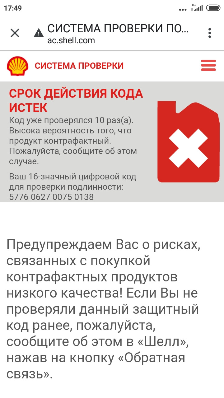

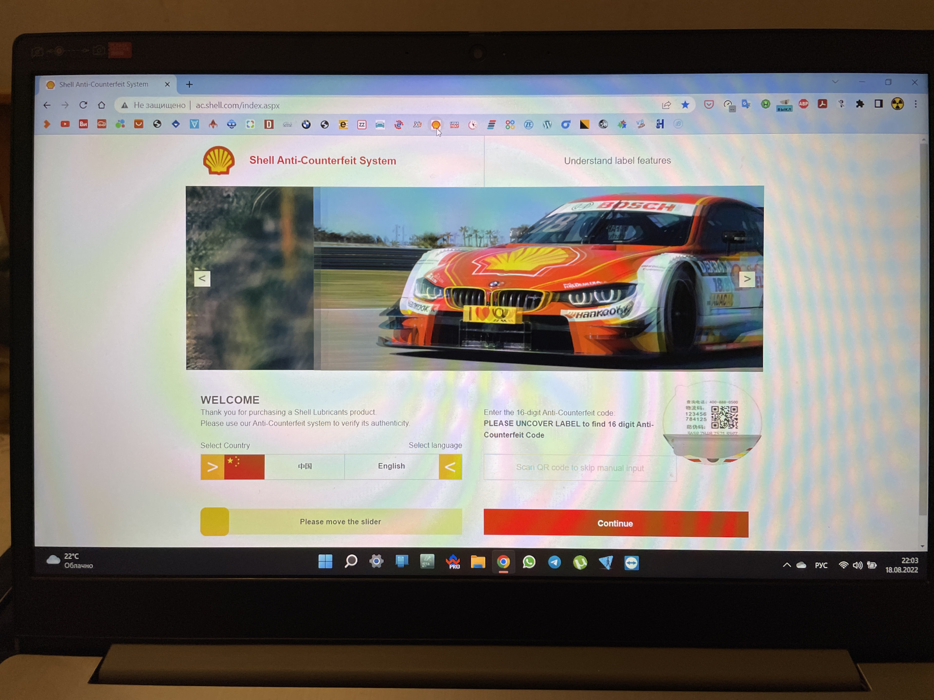

Уже зная, что это подделка, решился на проверку кода под наклейкой.
3. ПРОВЕРОЧНЫЙ КОД. Тут писать нечего. На скрине всё видно.

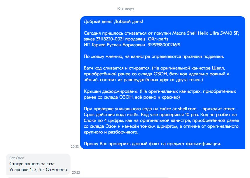

Уже дома, после приезда, написал в чат.
Что в итоге?
Отмена покупки произведена.
Жду возврата денег за покупку.

Покупателю нужно быть осведомлённым в моментах покупки на интернет площадках, т.к. на них может присутствовать сразу несколько продавцов — Честных-официальных и Нечестных-левых.
Изучить каждого продавца через интернет, вычислить официала и проверить его в инете — это необходимый минимум.
Нажимаем на сноску i в кружочке и смотрим информацию, по которой и пробиваем продавца.
Короче, если хочешь скроить — 100 раз подумай и 2 дня ищи информацию о продавце, чтобы не облажаться.
Или сразу искать, чтобы продавцом был сам OZON, как официал Шелл.
Ибо на площадке ОЗОН торгует множество продавцов и ещё нужно разобраться, кто есть кто.

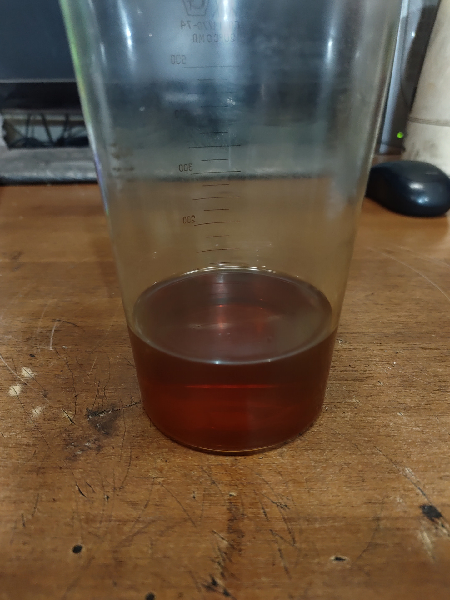

Что по капле?
Капля уже с пудрой, т.е. металлик.
Переливается?
Да. Может не так явно, как оригинал, но переливается.
Наклейка двухслойная, верхний слой отделяется от нижнего, как положено.
(как написали в комментах — наклейка не должна липнуть обратно) Наклейка с каплей на этой подделке — приклеилась обратно.
Код под наклейкой подделки выполнен тонким шрифтом.
Покажу, как должна выглядеть оригинальная капля.
На оригинальной наклейке — шрифт КОДА жирный, легкочитаемый и разбит на блоки по 4 цифры.
Оригинальный батч-код должен быть исполнен вот так.
На привезённой подделке он такой

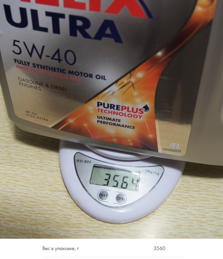

Оригинальная канистра 4 литра должна весить 3560 грамм.

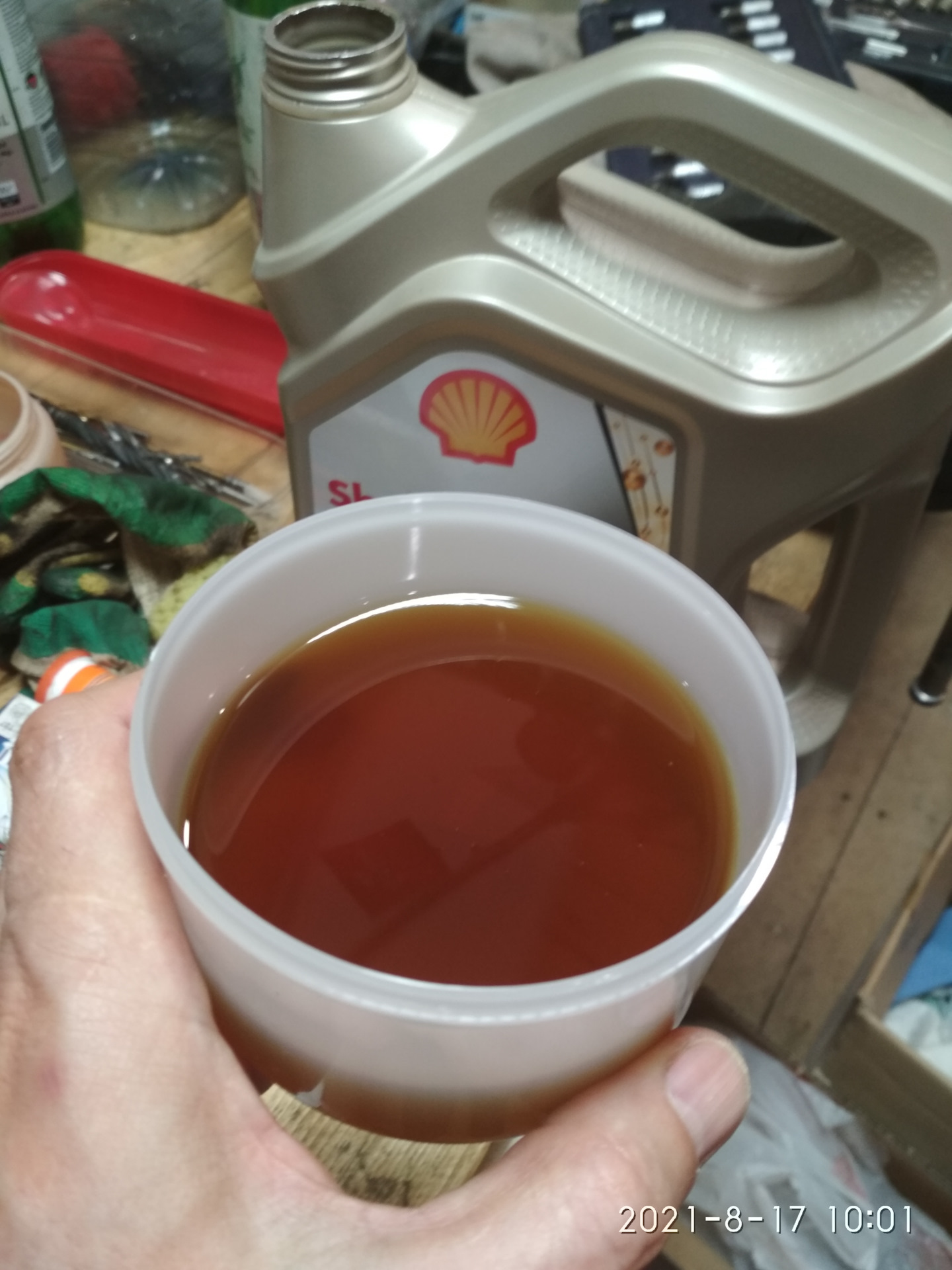

Какое-то оно темное. SP
Скоро буду менять и гляну у себя
А ну вроде бы такое же. Я спокоен ). Спасибо

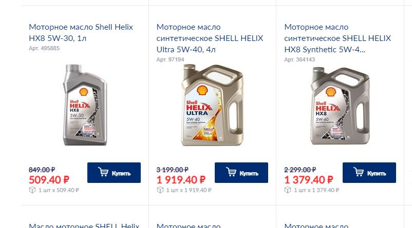

АШАН — 2600 руб www.auchan.ru/product/mas…-5w40-sinteticheskoe-4-l/
OZON — 2200 руб www.ozon.ru/product/motor…skoe-5w-40-4-l-140564907/

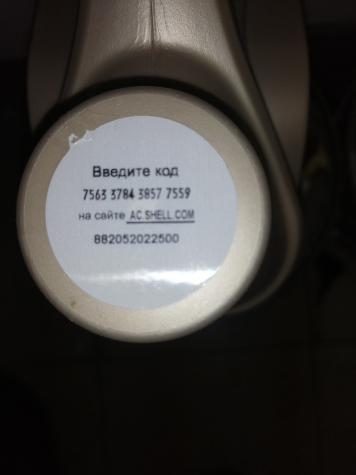

Основная проверка Шелла- печать даты и прочего на канистре. а потом уже можно остальное проверять…

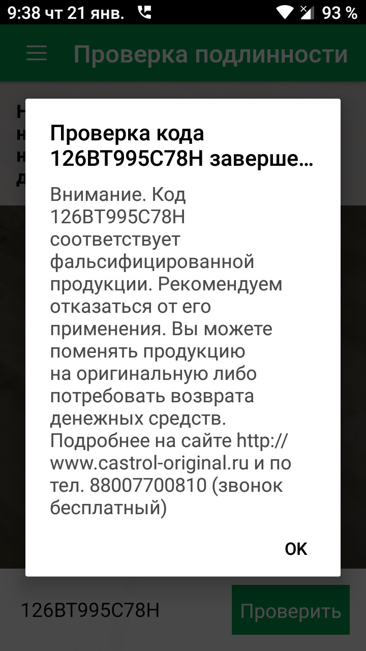

Сегодня тоже вернул канистру Форд Формула от этого ИПшника на Озоне.Код не прошёл проверку.А через пару часов-ещё один отзыв о фальсификате.
А про подделку писал бумагу в озон?
Скрин с проверкой у Кастрола отправлял в тп.

Пришли фото разных мест канистры.
Можешь взвесить для проверки. Должно быть 3560 г. плюс-минус кроха.
На неделе заеду в гараж и сделаю фото
Gagarinec
добрый день, а не в курсе сколько должен весить Shell HELIX HX8 SYNTHETIC 5W-40 . вчера с озона пришло 2 канистры .одна весит 3555, вторая 3535. на сайте шела написано 3560, на озоне написано 3535.где правда брат?))))
Для начала проверить весы, взвесив точный груз.
лишним не будет.но разница в 20 грамм допустима?
