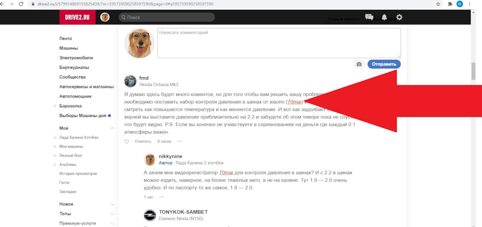

Я думаю здесь будет много коментов, но для того чтобы вам решить вашу проблему с давлением, необходимо поставить набор контроля давления в шинах от xiaomi (70mai) и в реальном времени смтреть как повышается температура и как меняется давление. И вот как задолбает страдат этой херней вы выставите давление приблизительно на 2.2 и забудете об этом геморе пока не спустит, что будет видно. P.S. Если вы конечно не учавствуете в соревнованиях на деньги где каждый 0.1 атмосферы важен.
А зачем мне видеорегистратор 70mai для контроля давления в шинах? И с 2.2 в шинах можно ездить, наверное, на более тяжёлых авто, а не на калине. Тут 1.9 — 2.0 очень удобно. И по паспорту то же самое, 1.8 — 2.0.
Это не видеорегистратор а датчик 4шт на каждое колесо чтоьы в режиме реального времени видеть дааление
Ну ты на ссылочкуто свою нажми)) я же и пишу потому, что я уже нажал))
nikkynine
Я перечитал свой пост и не увидел что упоминаю про видеорегистратор.
Я понимаю, что наверняка это не специально вами сделано, но поставьте себя на мое место — я захожу, открываю сообщение, и вижу вот это)
70mai это бренд он выпускает разные гаджеты насосы, системы давления в шинах и др., в том числе и видеорегистраторы. Ассоциировать этот бренд только с видеорегистраторами наверное неправильно.
Я нажимаю на ссылку в твоем сообщении и открывается страница с видеорегистраторами на алиэкспрессе. При чем тут мои ассоциации?) Я же сразу попросил тебя нажать на свою ссылку в своем сообщении и понять, о чем я говорю)))
Ааа ))) это не ссылка это разработчики сайта так сделали что если написать какой либо известный бренд он его автоматом делает кликабельным. Так же как слово алиекспрес в твоем сообщении.
Теперь понял, пардон!
