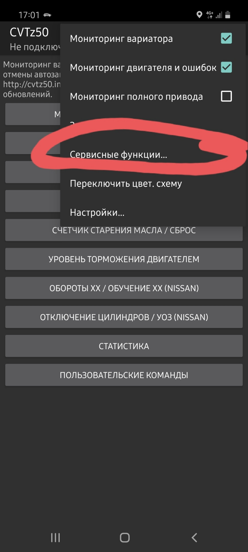

Вообщем обновл программу cvtz50
И отключил програмно
P.S. Кому нужно непосредственно в Омске
Могу поспособствовать с отключением Евросвета, а так же, кому мешает и автоматизм омывателя фар )))
БЕЗВОЗМЕЗДНО
Так же прикрепляю ссылку для скачивания apk файла

Установил, машину видит, но в меню нет строчки "сервисные функции"
Откуда устанавливал, это файл однозначно не тот
С маркета
Ссылку через компьютер скачивайте она рабочая

А чуть подробнее про порядок действий с прогой можно, в части отключения евросвета и омывателя? Программку купил, обновление поставил наверх. Вроде все ок. Сервисные функции видны.Что делать дальше после подключения в машине? Просто ни разу не пользовался такой программкой, не хотелось бы накосячить.
Меню
сервисные функции
Евросвет(дхо)
Откл/вкл
Ок, спасибо!

вот спасибо друг, за 10иин отключил. Даже не писал письмо, скачал АПК по ссылке со скрина и все сделал
