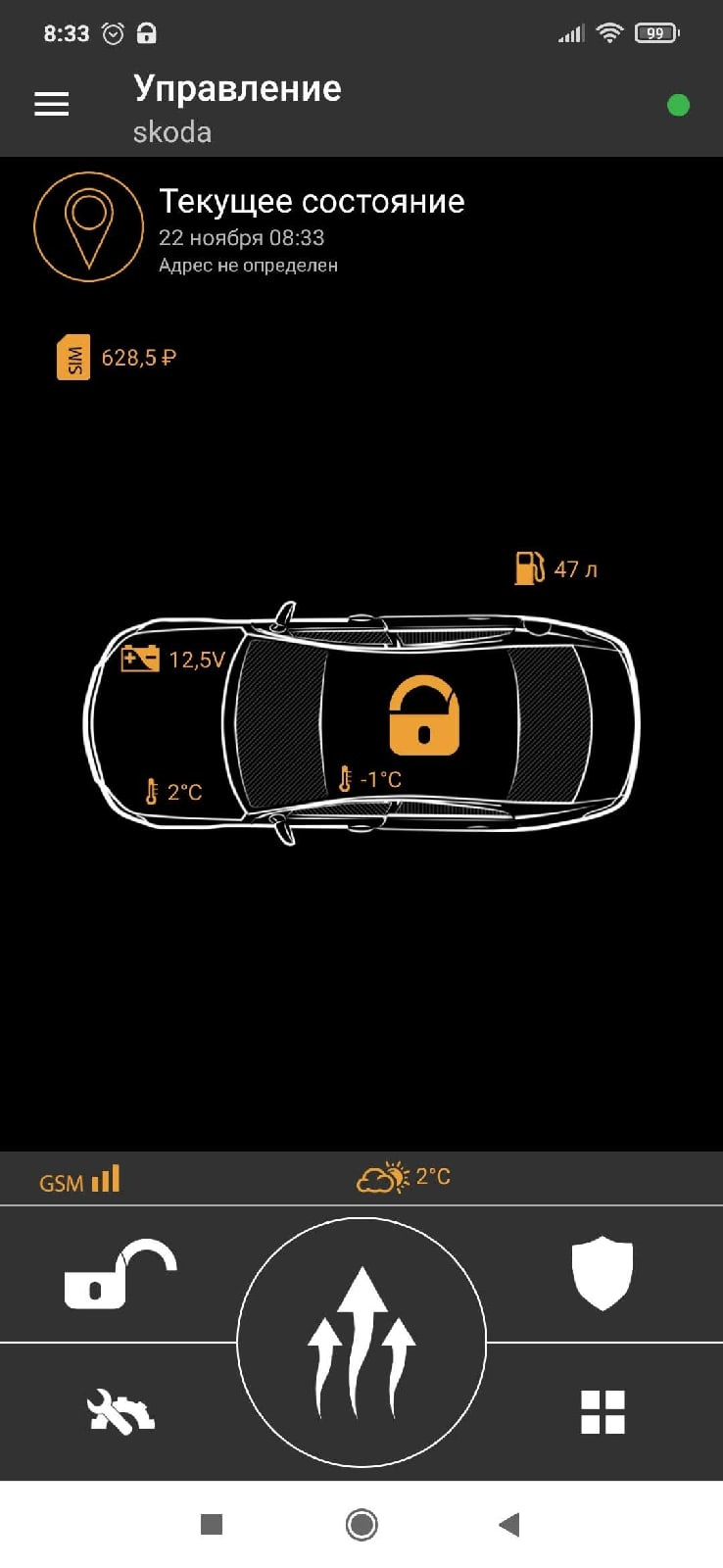

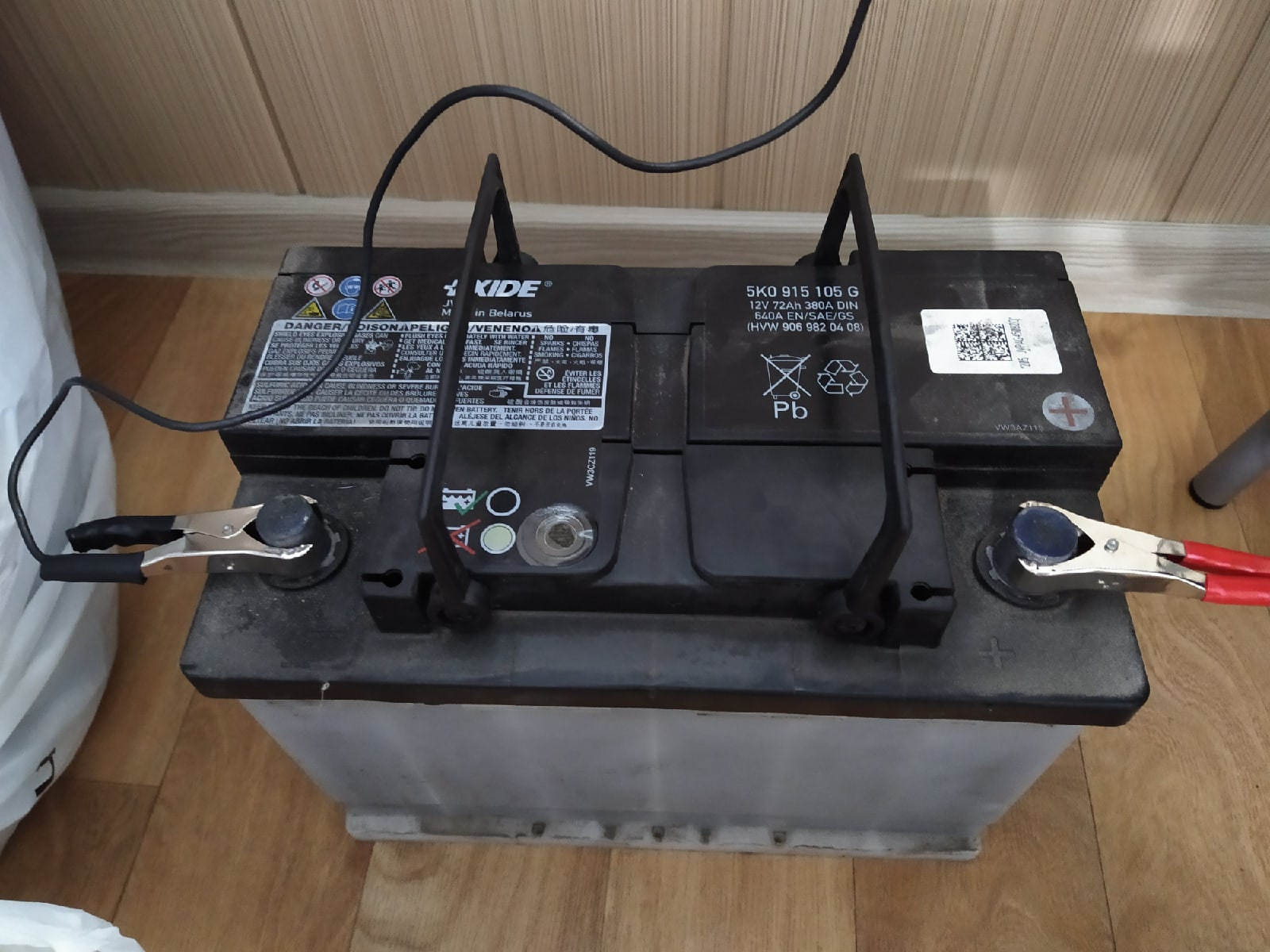

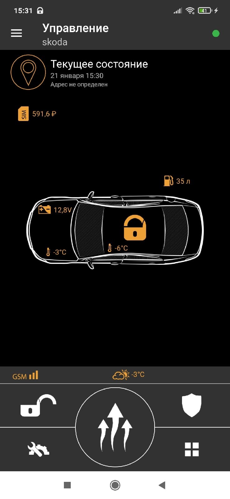

С приходом осени стал замечать что аккум показывает 12.5
пробовал заряжать

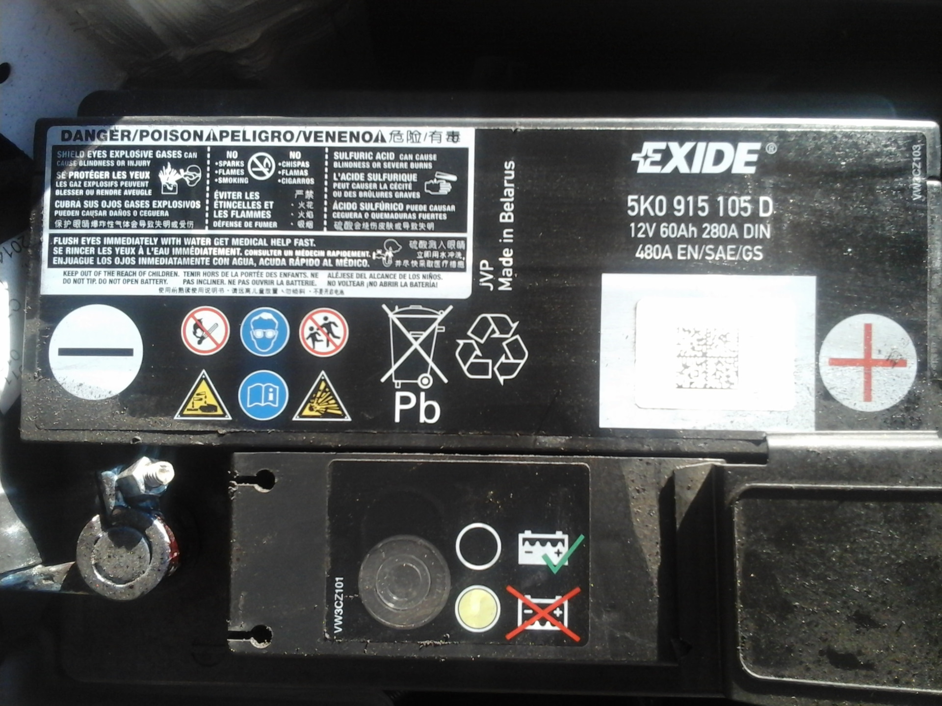

Запчасти на фото: 5K0915105G
но это не на долго. Как только пришли морозы снова стало 12.5, а это если я правильно понимаю половина аккума. Наступили праздники новогодние, машина без движения и вообще упало до 12.2, а с вебасто это жить не может. Были мысли перетерпеть зиму на подзарядках, но таскать аккум на 5 этаж, ну нахрен))

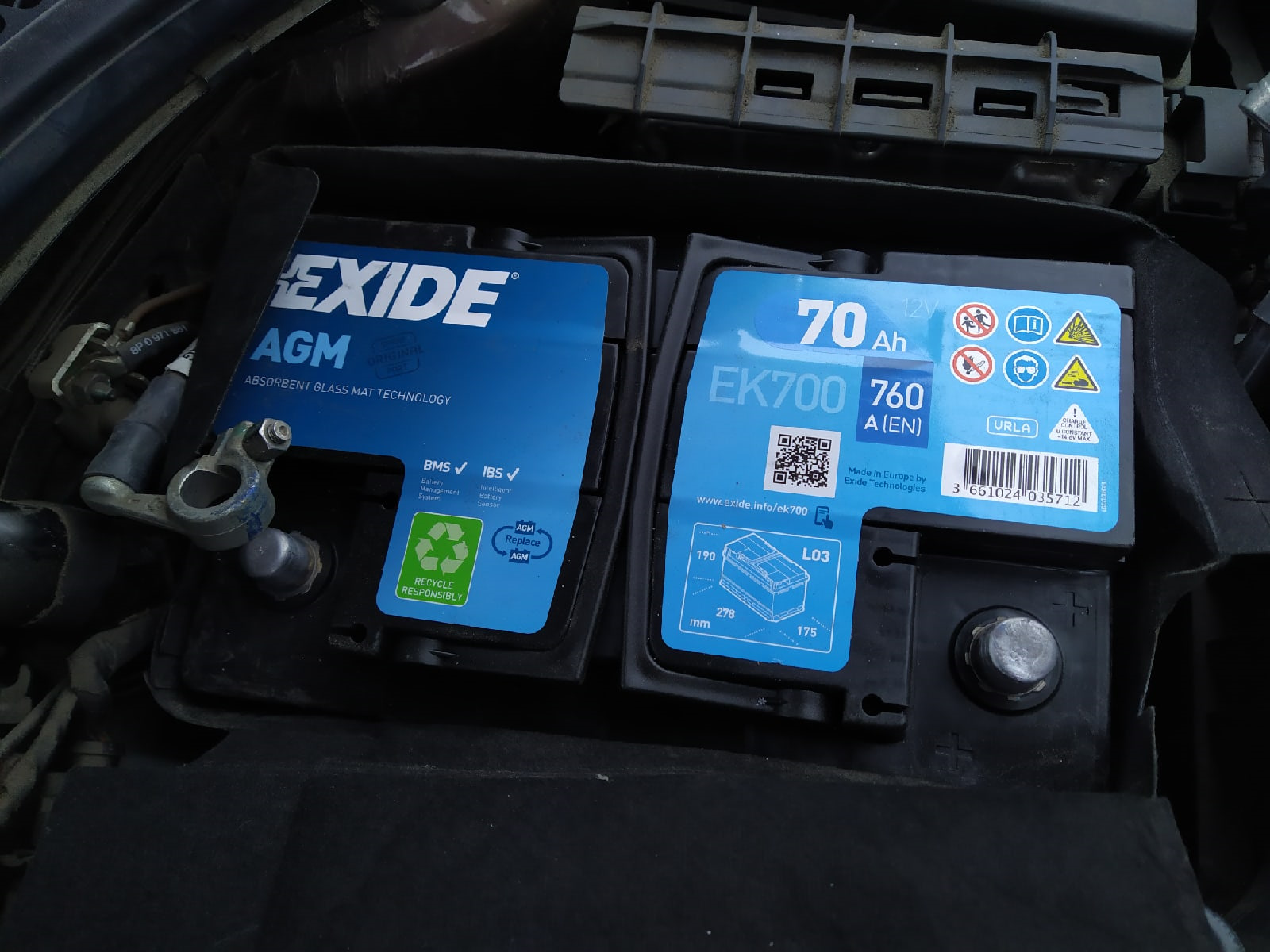

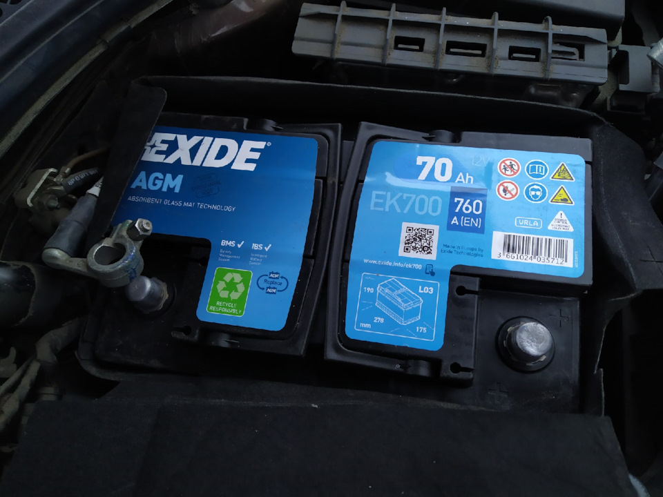

Решил купить AGM для авто с системой старт-стоп. Сайт и аккум посоветовали в клубе шкодаА7спб, Дороже обычного в 2 раза, но зато я теперь уверен в том что он меня не подведет в морозы)
Запчасти на фото: EK700
Обошелся он мне в 10170р с учетом сдачи старого за 1000р с чем-то. плюс бесплатная доставка.
Теперь показывает 12.9 — 12.8)
Вот такие дела.

У меня на новом оригинальном аккуме 12,4. В мороз -20 показал 12,3. Стало потеплее, вернулась напряжение к 12,4, при условии что машина стояла и не ездила. Это нормальное напряжение. Тут кто то в комментах сказал что не так мерием… Но я мерить тоже привык сигналкой. Кстати, что за сигнализация? Какие кайфы в ней есть?
Дело в том что все коментаторы не берут во внимание тот факт что у меня дизельная октавия😁 и ей нужно постоянный хороший ток, а когда аккум 12.2 и 10 минут работает вебасто там напряжение совсем падало🙈 Я садился и поворачивал ключ как в последний раз😄 но заводилась, очень тяжко но заводилась. Поэтому оттягивать момент не хотелось.
Сигналка Пандора, самая обычная. Ничего особенного🤷♂️ датчики наклона, движения и тд. Я думаю у всех примерно похожий набор) самое главное это мультилок на рулевую колонку!) на него я надеюсь, а сигналка так…
Про дизель я не увидел) но все равно не понятно, как так у меня на новом авто с завода меньше напруга) Возможно разные генератор/аккум на бензин/дизель машинах. модель сигналки не помнишь?

Делать вывод о состоянии АКБ по напряжению, а не емкости и плотности электролита в банках, да еще и мерить его не на клеммах тестером, а по экрану сигнализации с дикими потерями и погрешностями — с вами всё не так.
Уверен что 99% автолюбителей понятия не имеют о электролите, ëмкости, банках и прочем. Просто берут и меняют.
Тестер показывает ровно так же как приложение
Не надо так громко судить о том, что все такие безграмотные. Напряжение может говорить о степени заряда, и все. Вы и новую батарею можете высадить за пару часов до 11В легко, просто слушая музыку. А в мороз заряд восстанавливается не полностью, так что напряжение в номинал не вернется до отогрева и полного цикла зарядки.

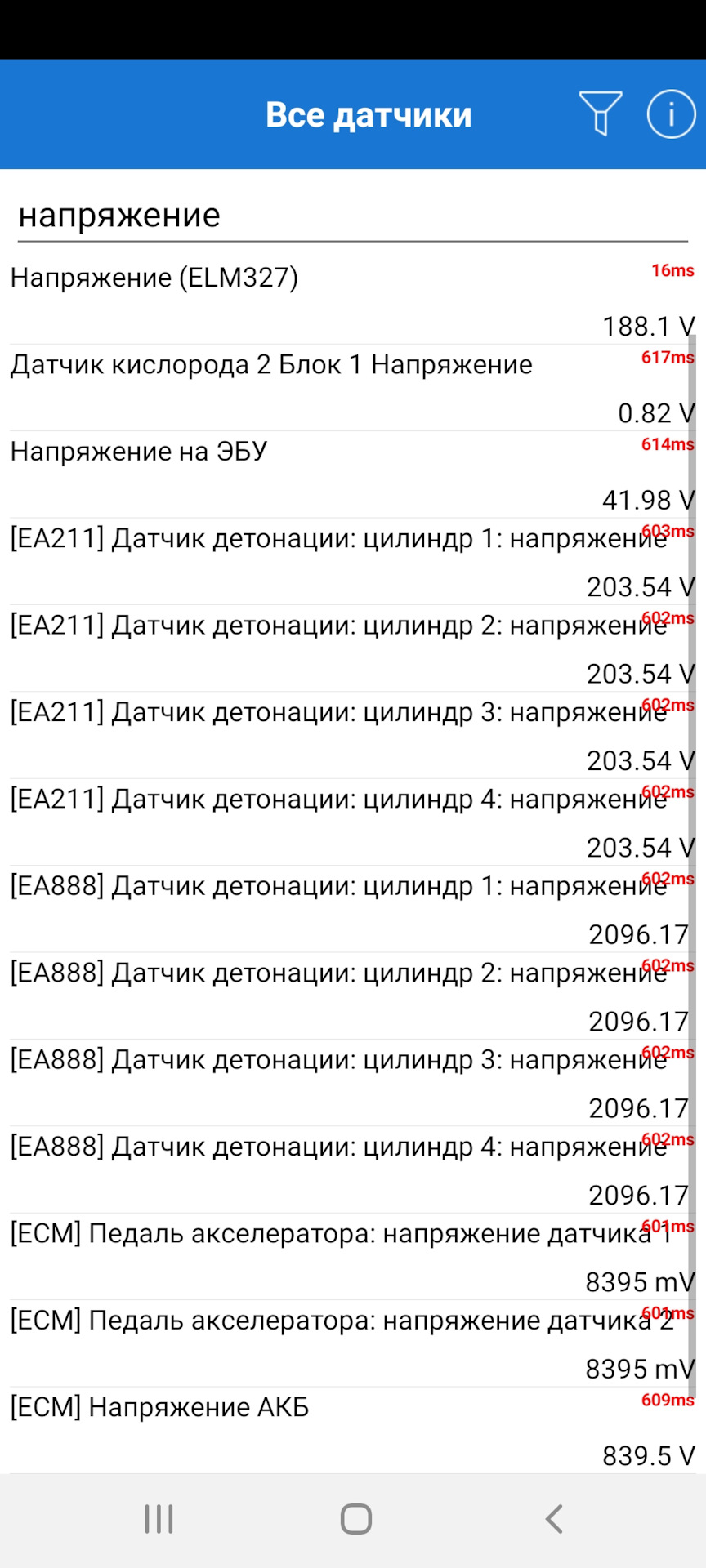

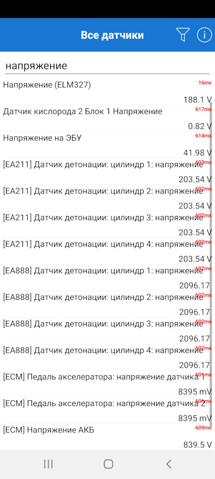

Вообще прога CarScaner Pro показывает и вольтаж и процент заряда аккумулятора. Почему ей не посмотрите?

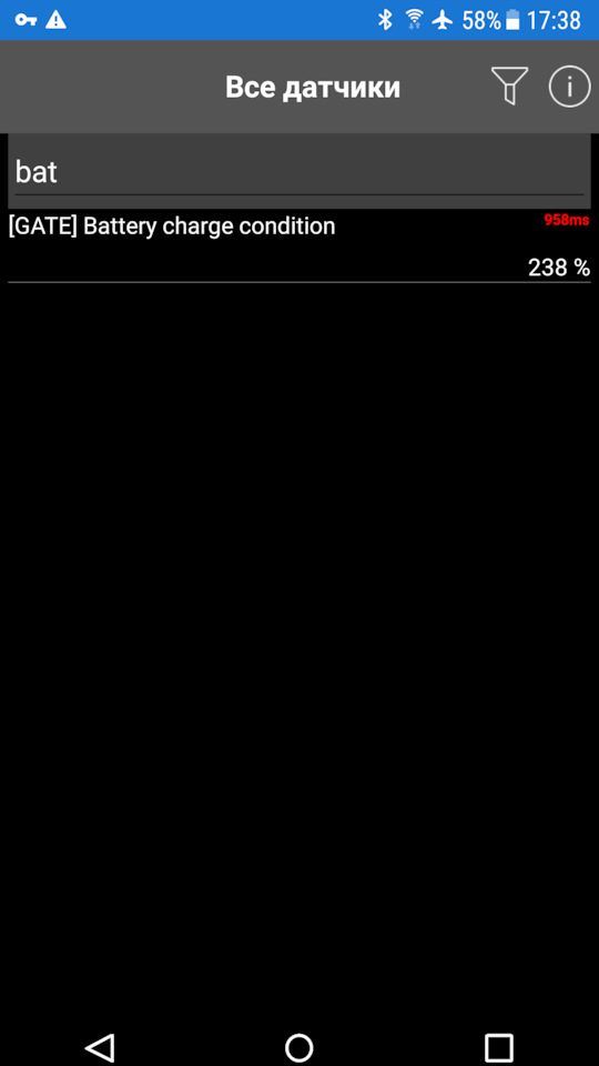

Подскажи пожалуйста где посмотреть в проге процент заряда и вольтаж?
Скорее всего здесь. На показания заряда не смотри. Для скриншота использовал демо режим с параметрами последнего подключенного авто.
Pro версия. Подключение OBD Skoda tsi .Все датчики . Откроются показания всех датчиков даже реальный пробег авто. И как я помню ближе к концу списка процент заряда аккума. Вольтаж есть в начале и в середине списка.
Проще в фильтре набрать "напряжение". И тогда сразу все возможные комбинации покажет
Проще набрать если интересует только напряжение. Я всегда смотрю несколько показаний, заряд, напругу, откаты, сцепление и т.д.
Ну это кому-чего надо. У меня тоже свой списочек. Просто всю портянку листать офигеешь.
Так еще в фильтре напряжения нет процента заряда аккумулятора
Первую мою картинку глянь. Есть там всё. Просто надо знать, по какой фразе искать. Например напиши dq200 — он тебе всё по нашей кпп покажет. И т.д.

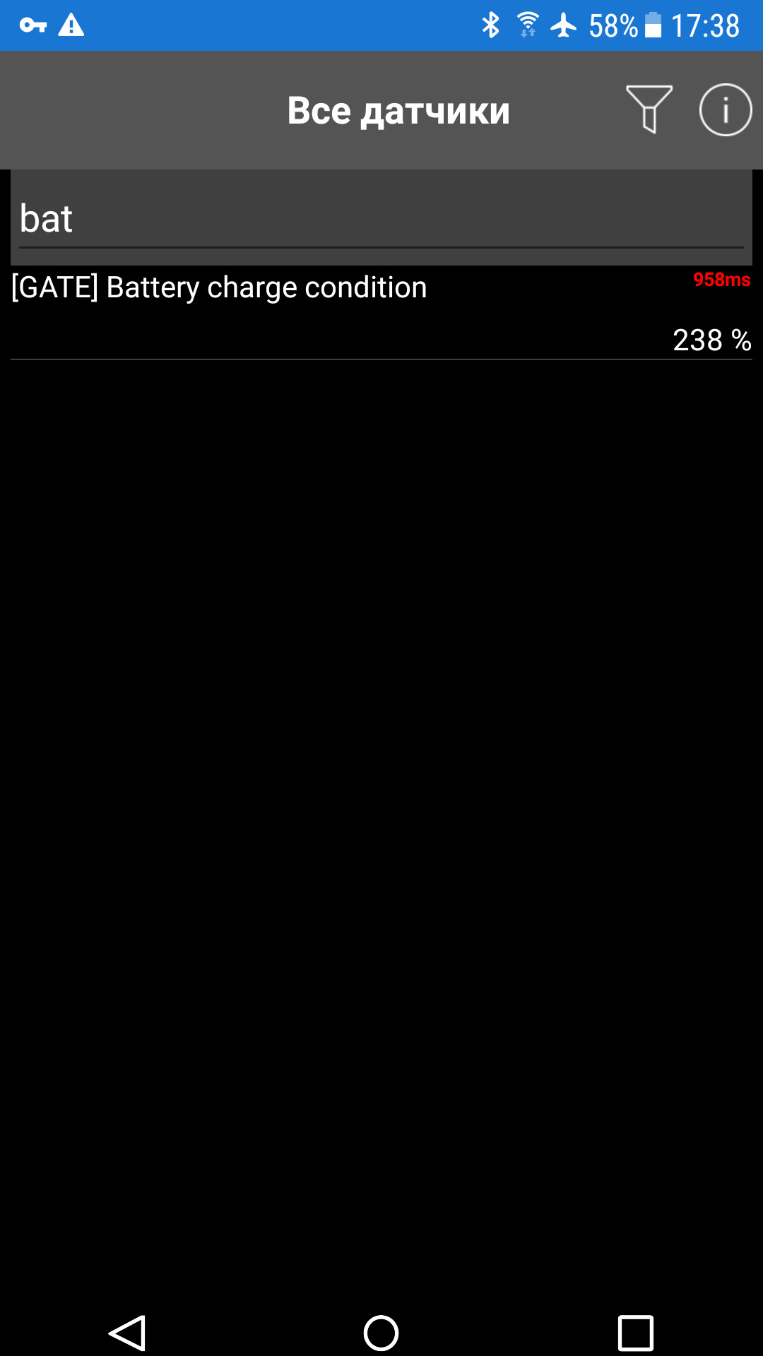

У меня сразу после выключения двигателя показывает 82% на AGM акуме не знаю нормально ли это, машина 16 года и пробег 98к
Spi4ka
Pro версия. Подключение OBD Skoda, tsi …Все датчики . Откроются показания всех датчиков даже реальный пробег авто. И как я помню ближе к концу списка процент заряда аккума. Вольтаж есть в начале и в середине списка
Спасибо нашёл, показывает сразу после выключения двигателя 82% машина 16 года 98к пробега и акум AGM

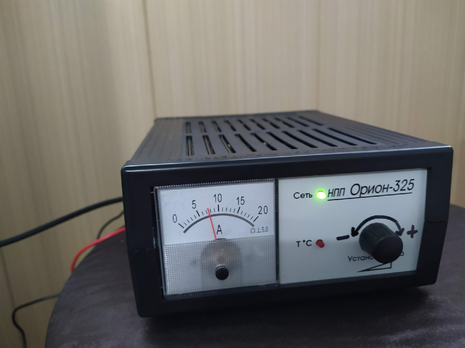

PS ОРИОН 325 — не очень подходит для зарядки AGM батарей. Слишком большое напряжение даёт, от чего АКБ достаточно быстро деградирует.
Это не мой зарядник, брал у коллеги и зарезал им обычный аккум. Буду знать, спасибо!)
А так да, не знал бы и не парился бы может ещё год))
