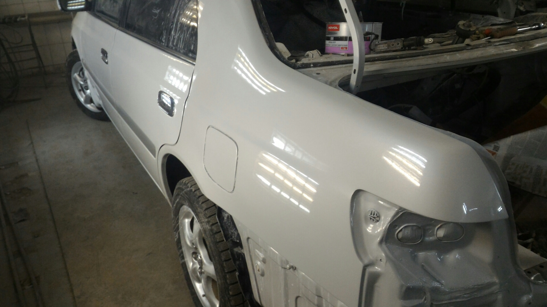

Вот и пролетели две недели пешеходства.

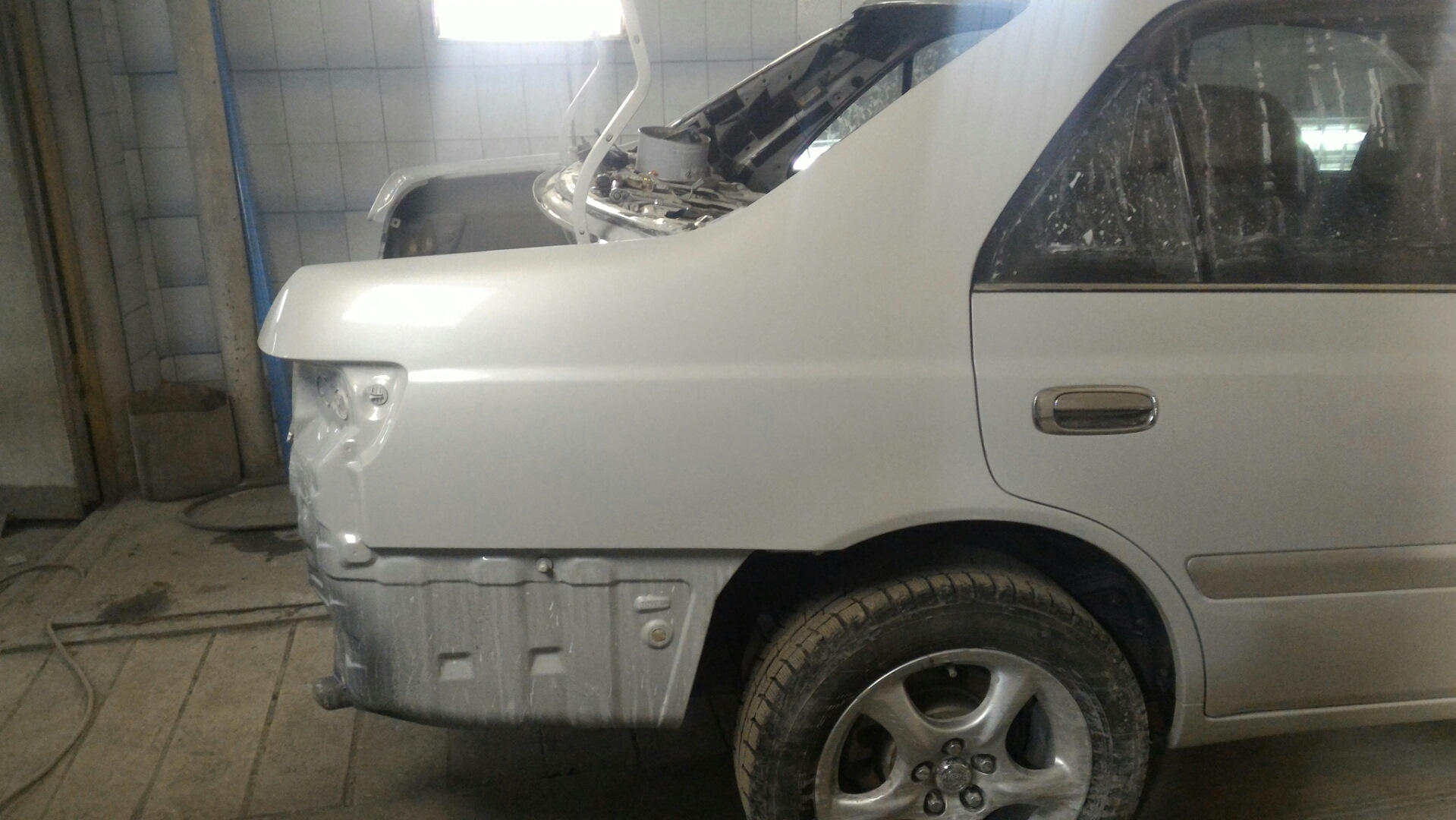

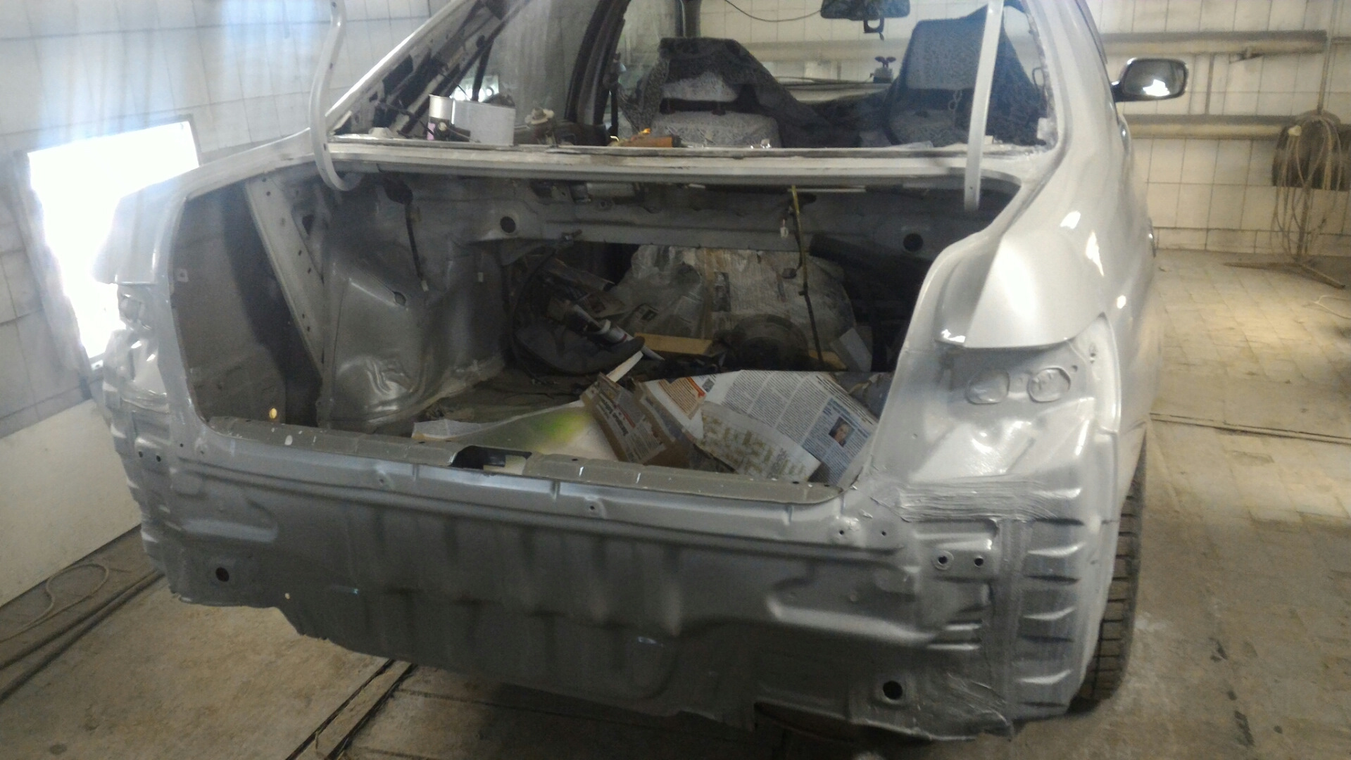

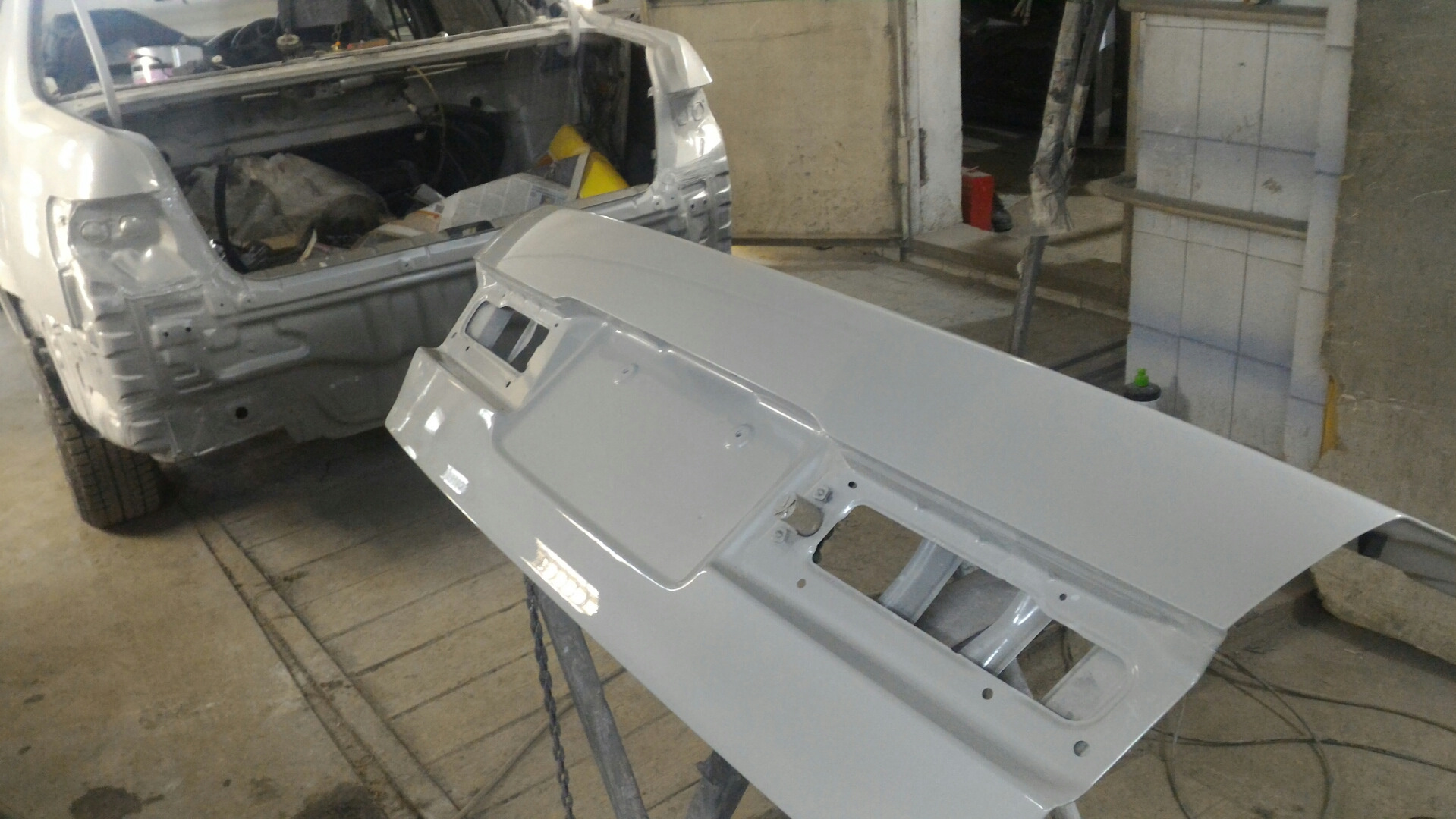

Идет следующий эпизод кузовни после вскрытия

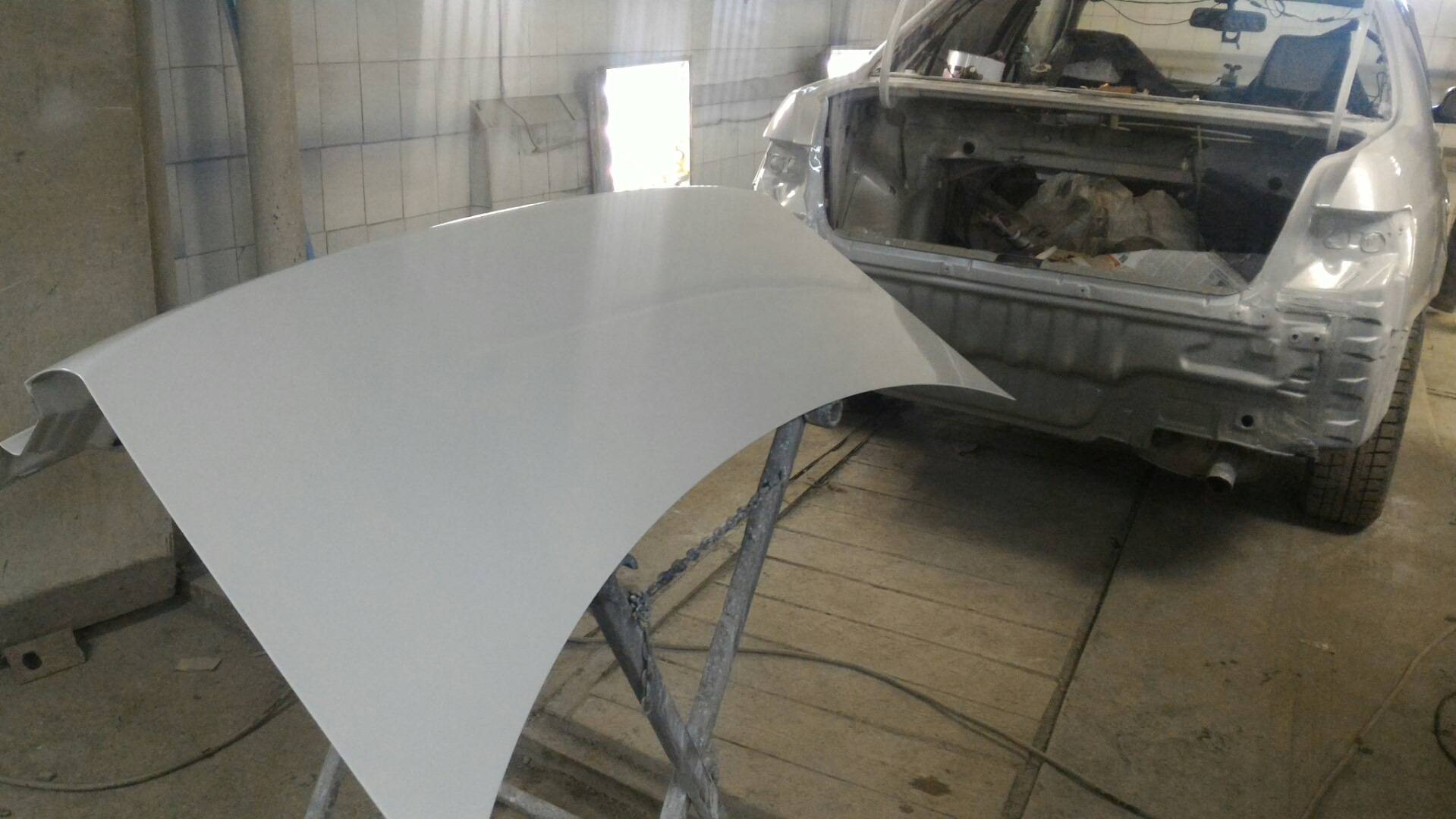

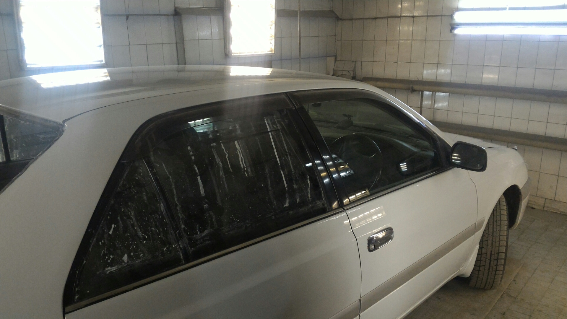

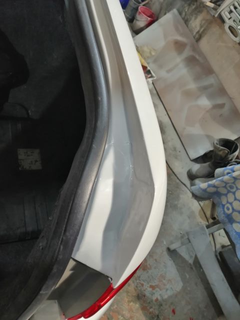

За это время была вварена задняя четверть — внешнее крыло с задней панелью, промазаны герметиком все швы, загрунтована и покрашена вся задняя часть, спойлер и бампер. Весь кузов полируется и покрывается дорогим жидким стеклом. Установлен мотор задней метлы и стекло.
Следующим этапом будет мойка и сборка салона, тонировка и шумозоляция багажника.

коль жопка разобрана пока, можно и заднюю распорочку лонжеронов воткнуть))
это под бампер?
агась
быстро не найду, думаю, дорого и боюсь толку мало)))
Че по деньгам выходит прикинул уже?
грубо 25 зч, 70 работа, включая полировку и материалы
Че та дорого
хз…хорошая работа не стоит дешево у нас…А хорошая работа с гнилью, когда менять надо большими элементами с минимумом сварки, тем более. Туда же вошла покраска брызговиков и спойлера, это было вне плана.
Это нормально. Товарищ мой тоже менял железо плюс покраска: пороги крыло заднее на Карине е. Зарядили за работу с материалами высокую цену. Он нашел где подешевле. Переварили отвратительно. Потом только себя винить. Красили и правили на сколько возможно уже в другом месте и за дорого. Поэтому вполне адекватно за хорошую работу.
Gladchenko
Че та дорого
вполне норм ценник
В красноярске 50 к можно сделать, ну за работу я имею ввиду.
ну тут от региона зависит видимо и от мастера зависит
Мои поздравления! Отмучился)) теперь можно получать удовольствие от эстетики))
Спасибо, Паш)) Еще много работы…мойка, сборка и т.д
Ну это уже приятная и финишная работа, а не волнительная как до этого))
Вот когда приводят авто в такое состояние, душа радуется! Респект и Уважуха!
Смотришь и душа радуется!) Отмучились на иж2нога так сказать 👍 Респект вам за показательный авто!)
Спасибо, Максим. Это самый тяжелый и дорогой этап владения этим авто.
