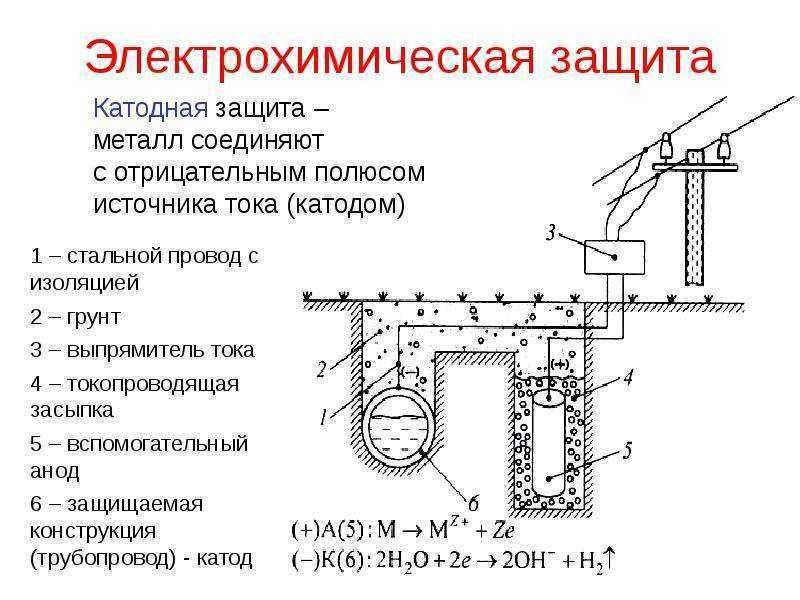

Как влияет статика на полимеры я не знаю, но вот блуждающие токи сильно влияют на металлические трубы магистральных нефте-газо трубопроводов лежащие под землей.
Для борьбы с ними устраивается электрохимзащита. Т.е. усиленная изоляция от влияния грунтовых вод и обустройство катодного заземления.
Просто говоря в землю, вдоль защищаемой трубы закапывается анод и на трубу подключается катод при подаче напряжения получается металл от катода исходит в сторону катода-трубы в результате снижается коррозийный процесс у трубы.
Может все таки тут виновата не статика, а какой то другой процесс или добавка в бензин (как писал 86sedoi86)
