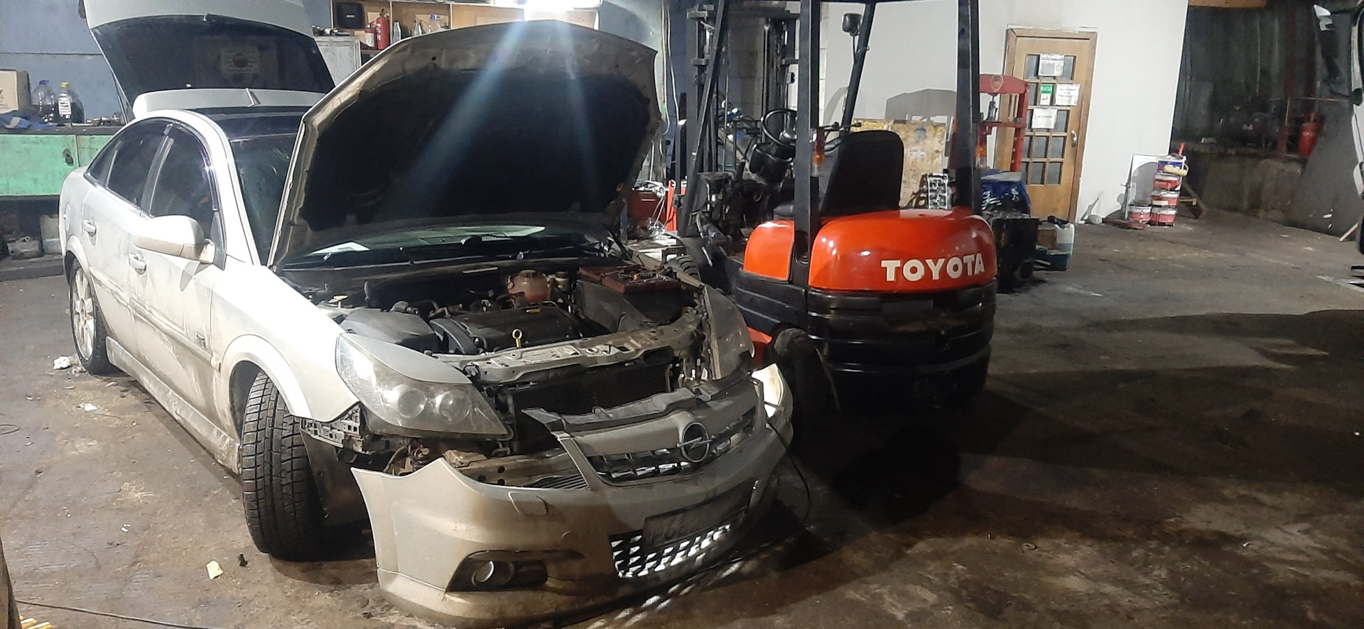

Не так давно перестал работать сигнал.
Думал что сгорели так как реле щелкает, а сигнал молчит.

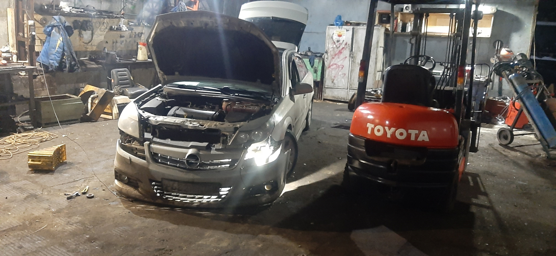

Но у нас он очень удобно установлен, что пришлось снять бампер что бы не корячится заехал после работы на яму и оказалось все не так плохо.
На одном всего лишь отгнил провод, а вот со вторым хуже его придётся менять.
Получилось все очень быстро и теперь хотя бы есть сигнал.
Всем удачи и полных баков.✌
