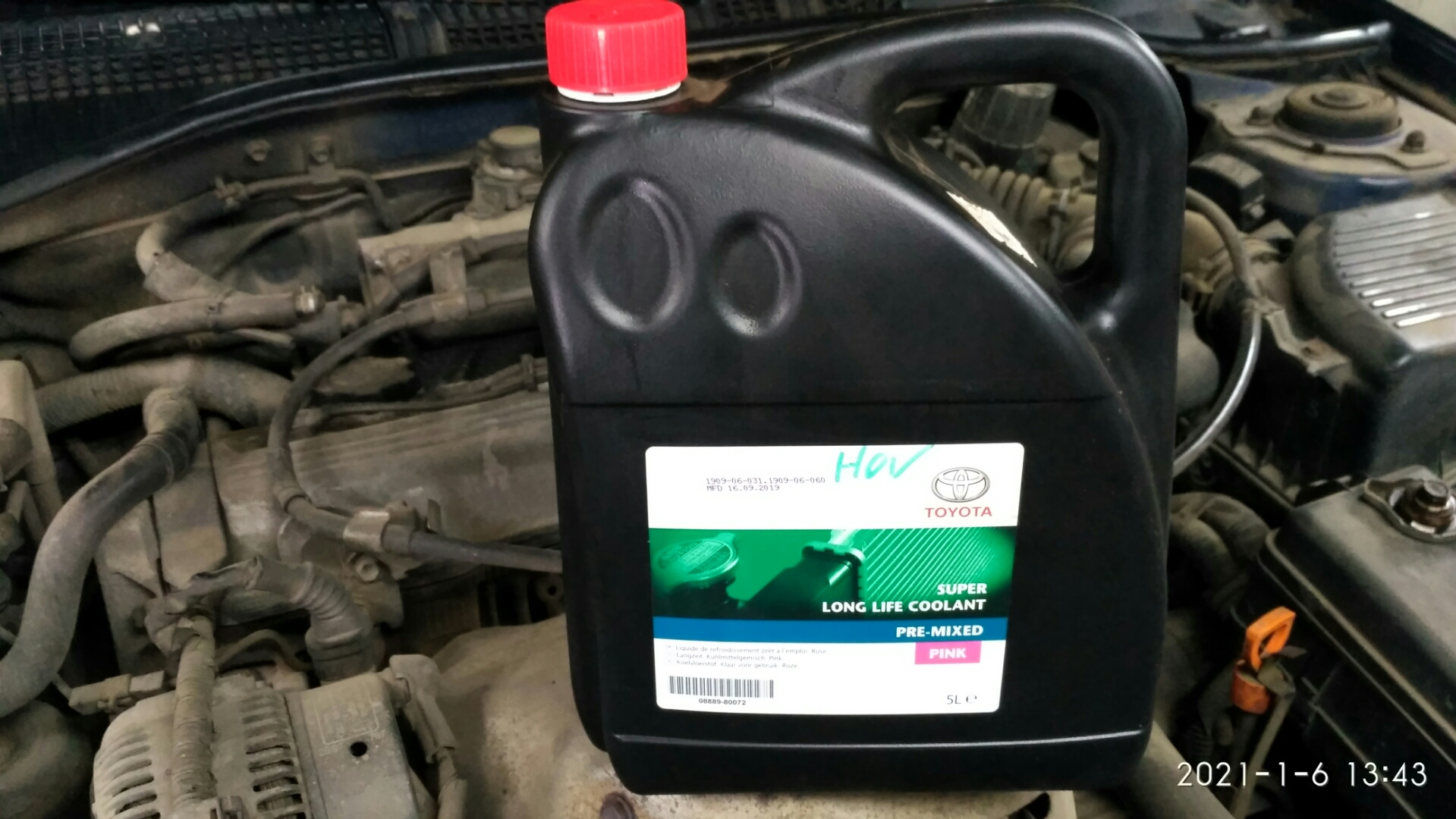

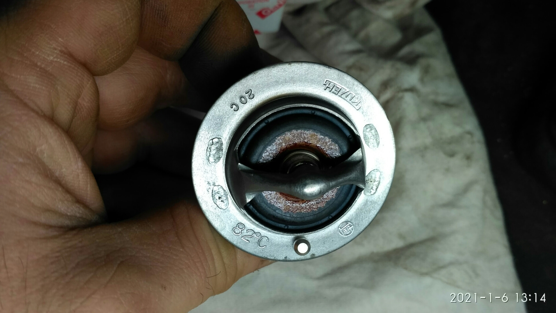

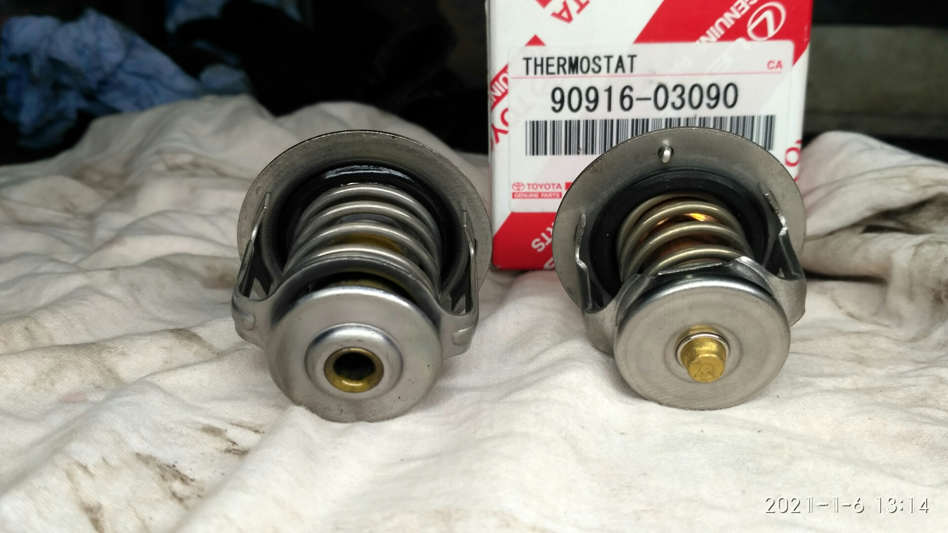

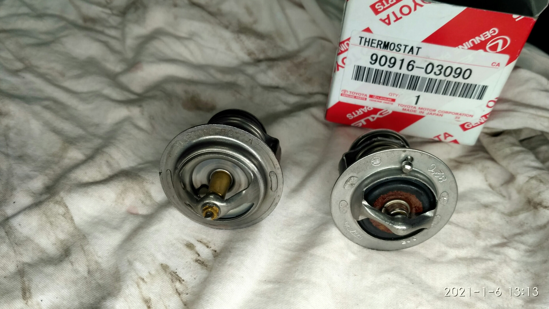

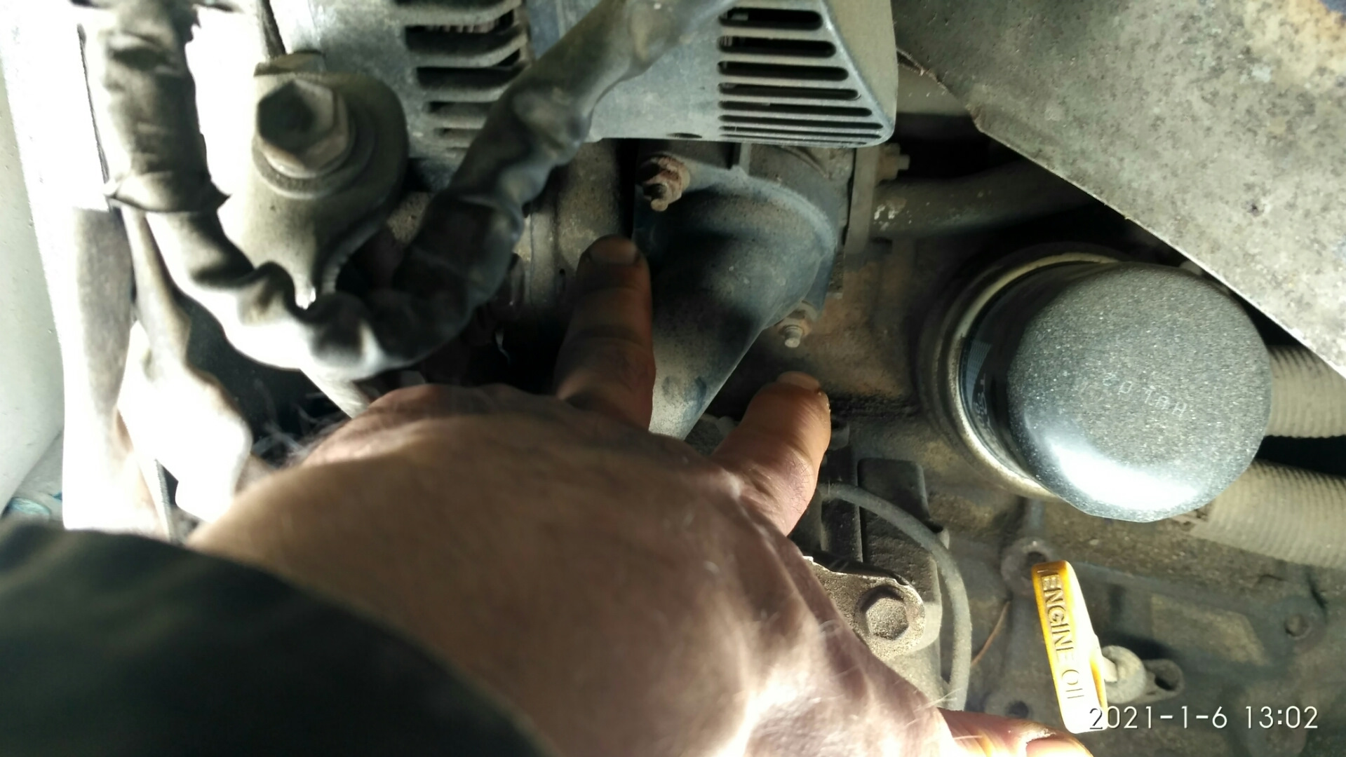

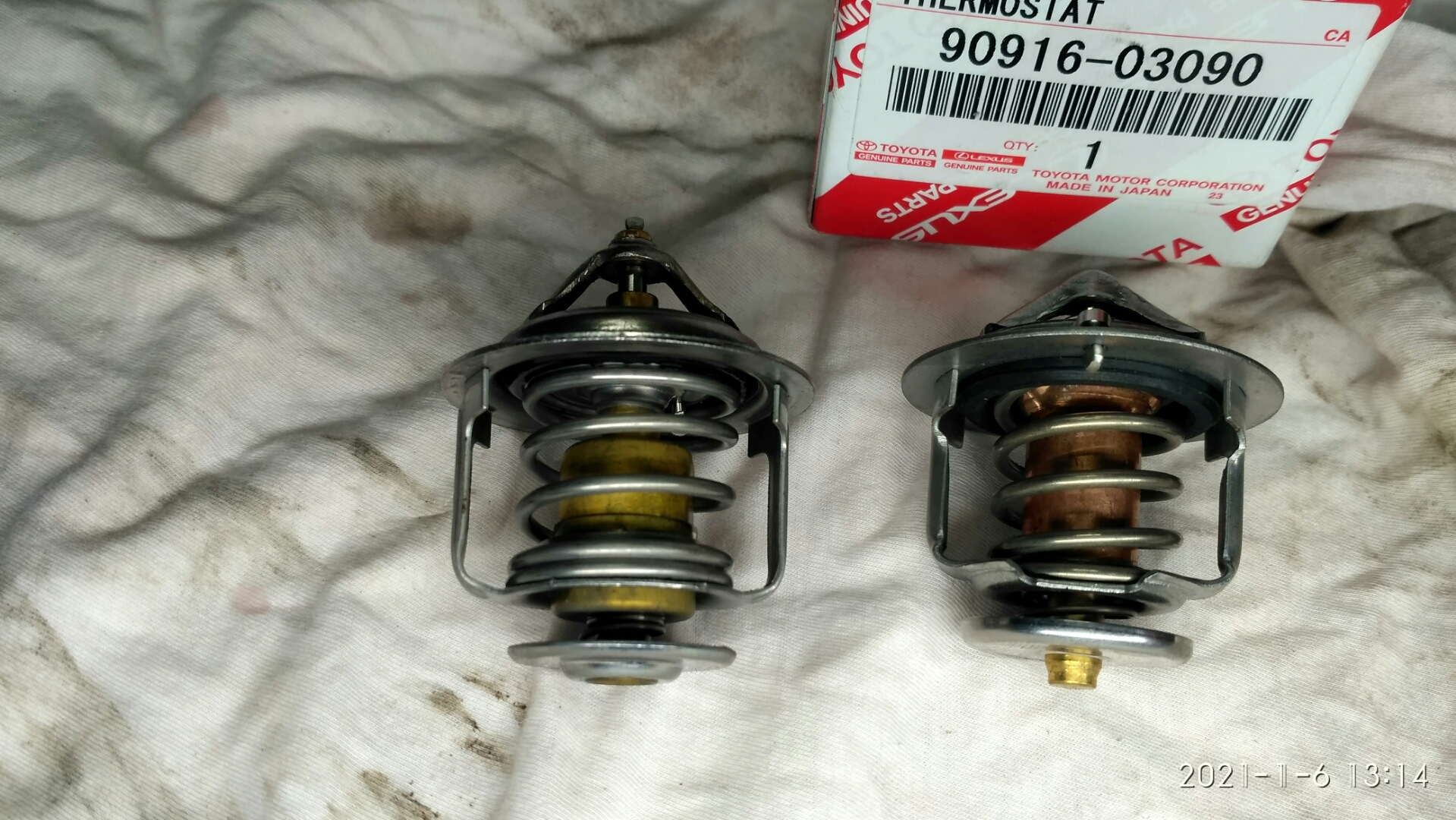

Всех приветствую ✌️ Мучают людей иногда навязчивые идеи, вот у меня такая же была, ПОМЕНЯТЬ ТЕРМОСТАТ на оригинал😂Что я и сделал, теперь душа спокойная! Какой результат?Градусов до 50 так же как и на саром, а вот с 50 до 100(примерно) Греться стал быстрее, и интересно, что в -10 что в -30 греется одинаково по времени.А как у вас?На косячил правда, резинка на термостате всё таки задралась, начал капать антифриз, пришлось ещё раз снимать, потерял 3 л драгоценной жидкости 🙁 и на старуху бывает 👵внимательнее надо быть!

Я менял ещё в 2013 году родной термостат на оригинал, до сих пор никаких нареканий, греется очень быстро, стрелка температуры что зимой, что летом, как вкопанная.
Стоит Тама бушная, я когда мотор капиталил, то его не менял. Ну уже 115 тысяч км стоит, нормально работает. Никаких нареканий вообще.
Я тоже в оригинале такой же поставил намного лучше чем Тама,
Извращенец. У меня тама стоит. Вопросов нет
Извращенец, то что поставил оригинальную чапчасть?Выбирайте вырожения!
Не обижайся, я в нейтральном смысле. Обычно на оригинал раскошеливаютяся когда нет вменяемых аналогов.
