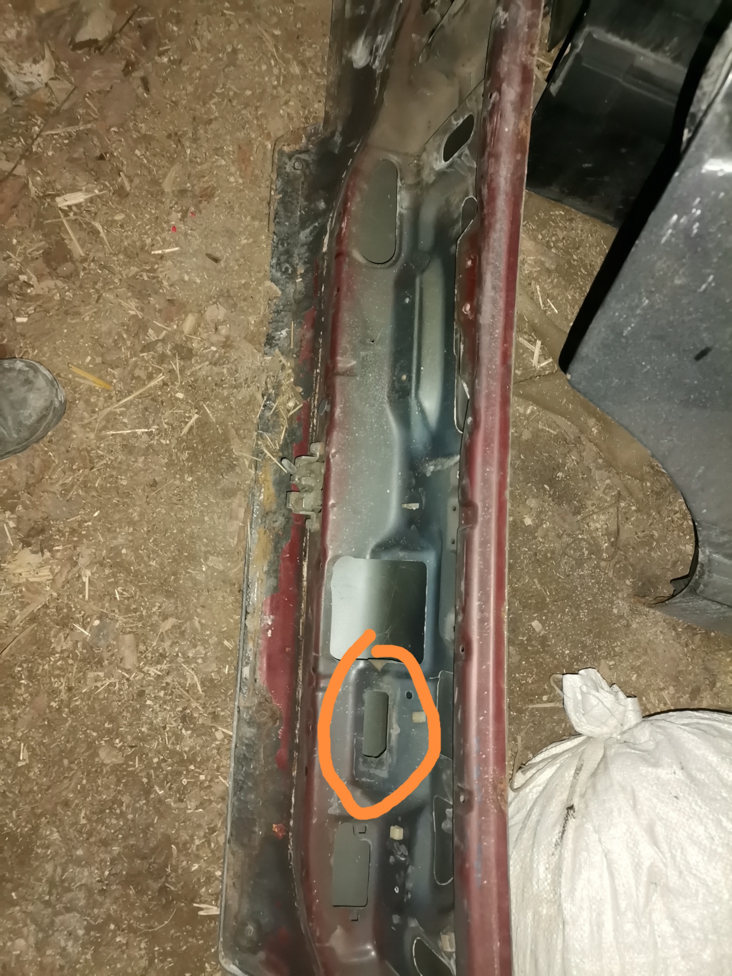

Прошу помочь. Сталкнулся с проблемой о не исправности подсветки лампочки освещения багажника.
Хочу сделать там свет. Открыв багажник плафона я не обнаружил нигде, где только не смотрел. У кого есть опыт, кто подскажет как провести его, без особого колхоза, спасибо.
P.S: Хочу использовать светдиод-ленту.

Плафон стоит слева от замка. Концевик работает на минус, и подключается к самому замку. На плафон приходит плюс, минус с концевика. Ещё на родном плафоне есть тумблер, разрывающий плюс. Очень актуален. Бывает замок не защёлкнется до конца, и горит свет. За ночь и акб может вытянуть…
Я бы с любой другой машины на разборе купил два плавона и побокам врезал в обшивку.
Плфон по заводу ставится на крышку багажника, есть плафон в наличии, а так же проводка, но не думаю, что он даст много света, если только эстетическое удовольствие
Спасибо за ответ. Но я не могу понять в каком именно месте он ставиться, куда смотреть? Хорошо, как мне провести свет если использовать свет.ленту? Что смотреть? Концевик? Он же в замке? А сами провода от бывш плафона где могут быть? Очень много вопросов))))
В крышке багажника провода должны быть, либо их просто отрезали, плафон включается механическим путем, он без концевика, там выключатель, ставится вроде в этом месте, если память не изменяет
