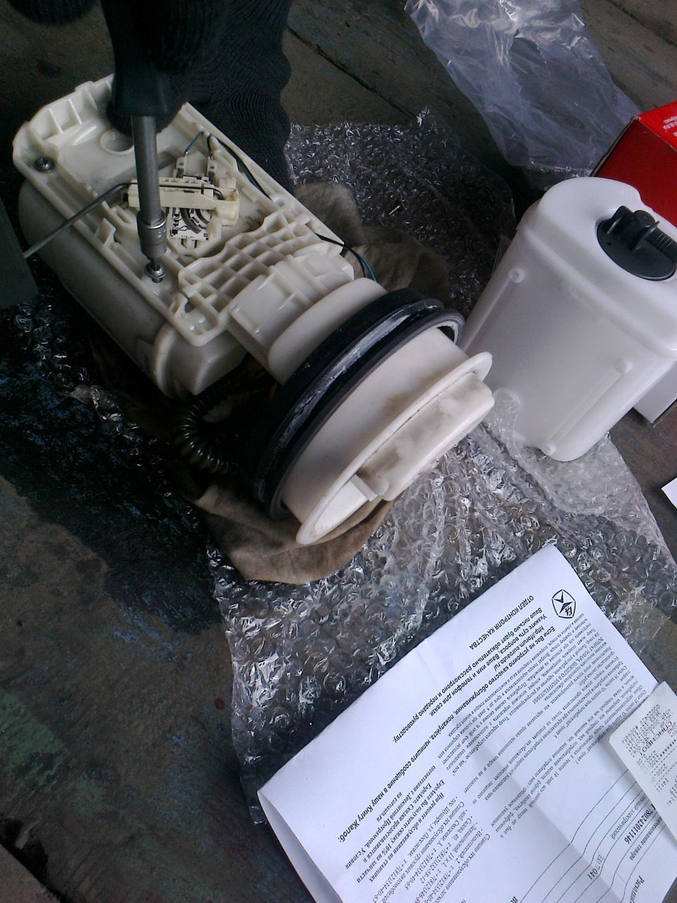

Тупо замена, справится даже школьник, час работы .
Производительность на старом была 400-600 мл за 30 сек.
старенький, но рабочий…закинул на полку.

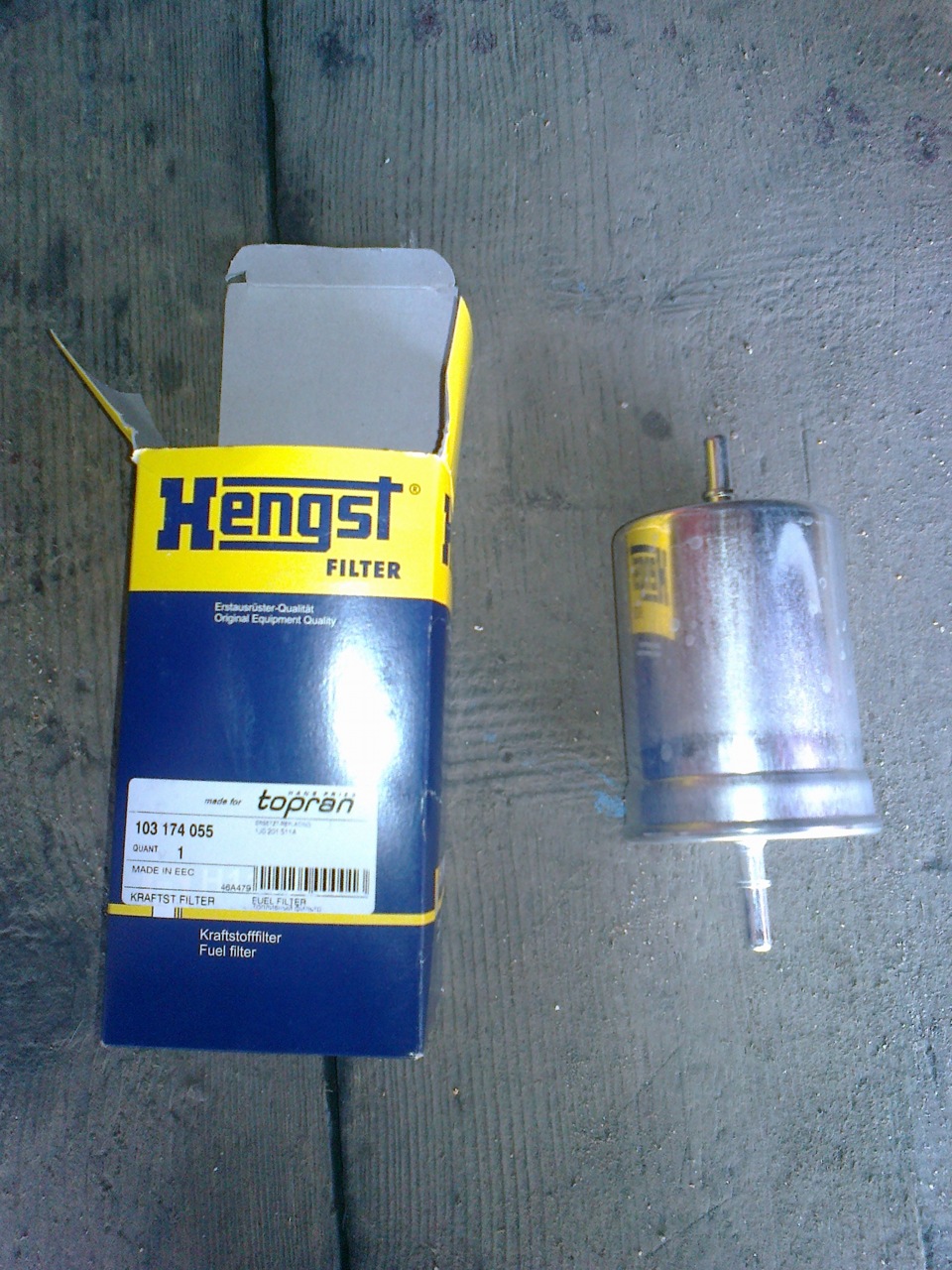

Запчасти на фото: 103174

Что за фирма мессмер?
Производительность должна быть "800"
Насчет (полного) какие ставили не подскажу. Лучше на форуме спроси.
У меня насос POM 88 457 282…подскажи сколько у него подача ?700-800?и не знаешь на Ауди тт которые 225 конец ставели такие?
А как снять сидушку заднюю?
смотрим Б\Ж!
Если то, что нужно…
да, спасибо)
Дай номерок качающей вставки.
700-800 мл на турбу.
Щас вот тоже грешу на насос. — мне кажется не тащит)) может уже привык конечно…
как его проверить что бы стопудова? Сколько он должен накачивать за 30 секунд? Вернее сколько новый накачивает мл?
