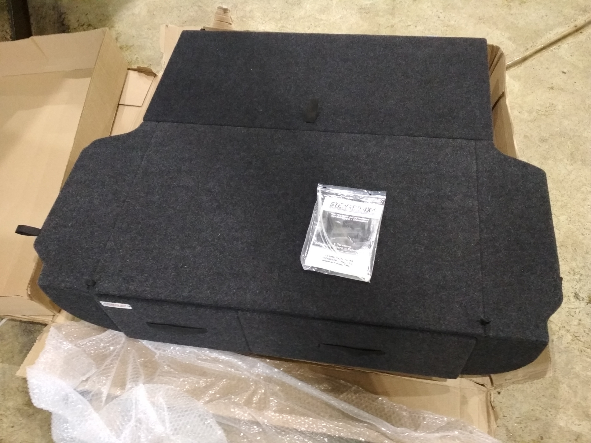

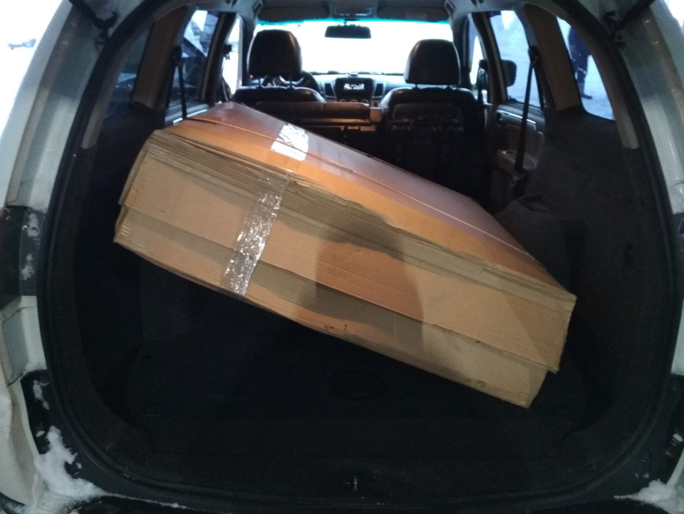

И вот уже спустя неделю, забираю готовое изделие в терминале ТК (срок изготовления при этом составляет 1-2 рабочих дня).
Спальник приходит уже в собранном состоянии и его установка занимает не более 10 мин!
Весит спальник всего около 25 кг., но устанавливать его, по крайней мере просто закинуть в багажник, всё же удобнее вдвоём!

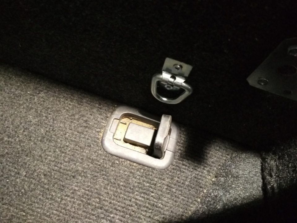

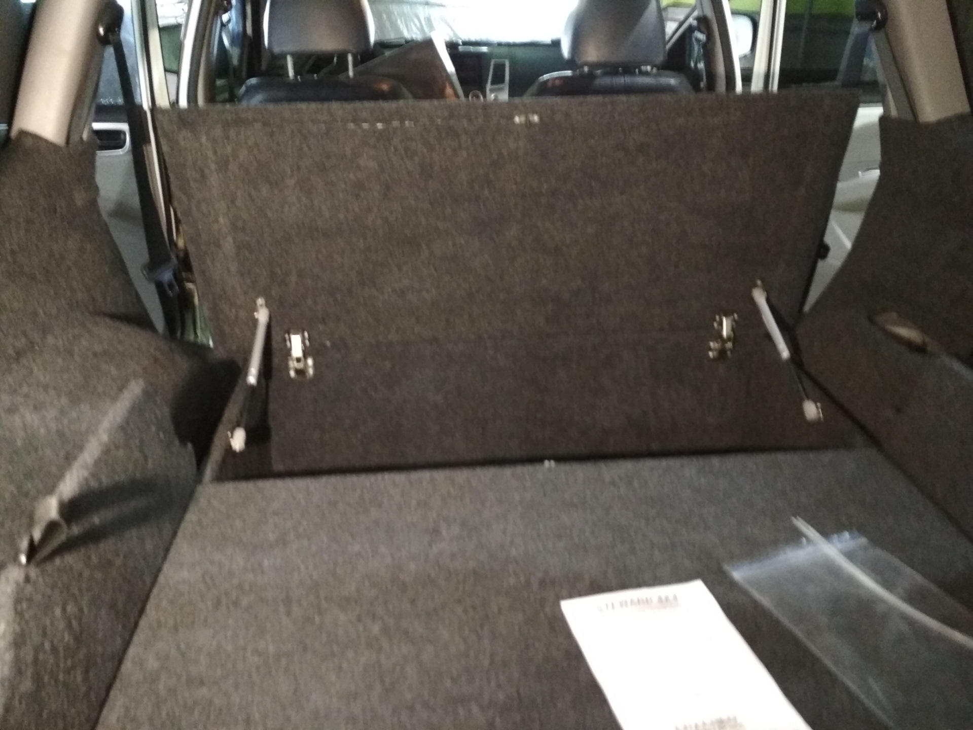

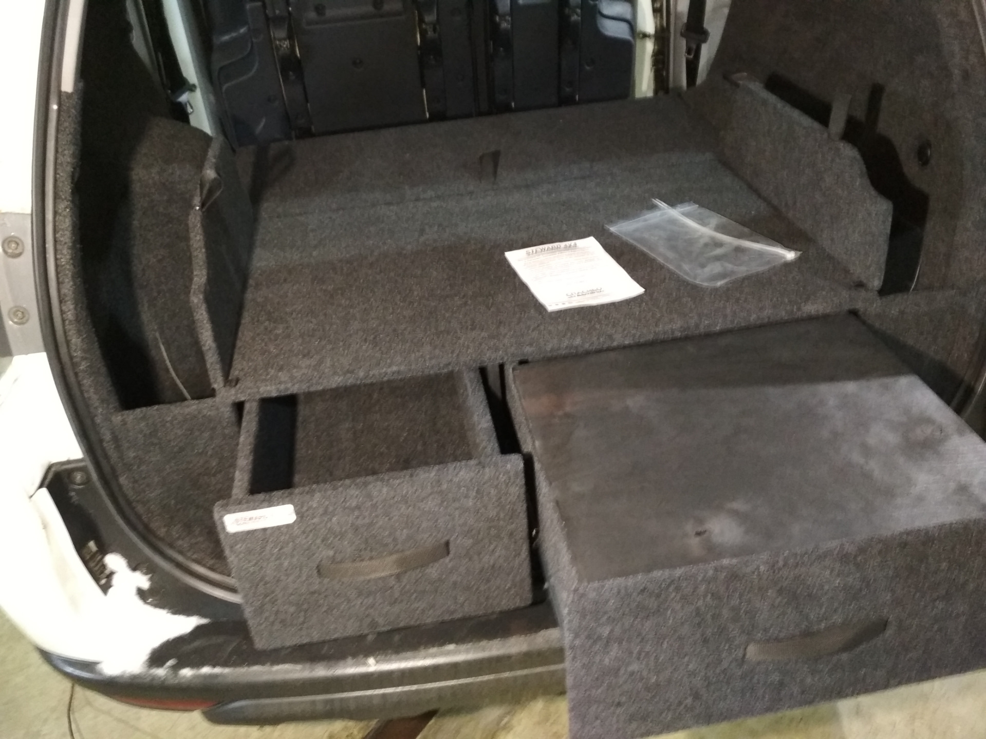

Все размеры спальника точно вымерены, буквально до миллиметра!) и полностью повторяют геометрию багажного отделения! Фурнитура и качество сборки — на высшем уровне! Все ящики и крышки плотно закрываются и фиксируются в открытом положении! Крепится спальник при помощи кабельных стяжек, которые производитель не поленился положить в комплект, к штатным скобам на полу багажника. Но для безопасности, думаю в дальнейшем заменить кабельные стяжки, чем нибудь, что выдержит гружённый органайзер даже в перевернутом состоянии!

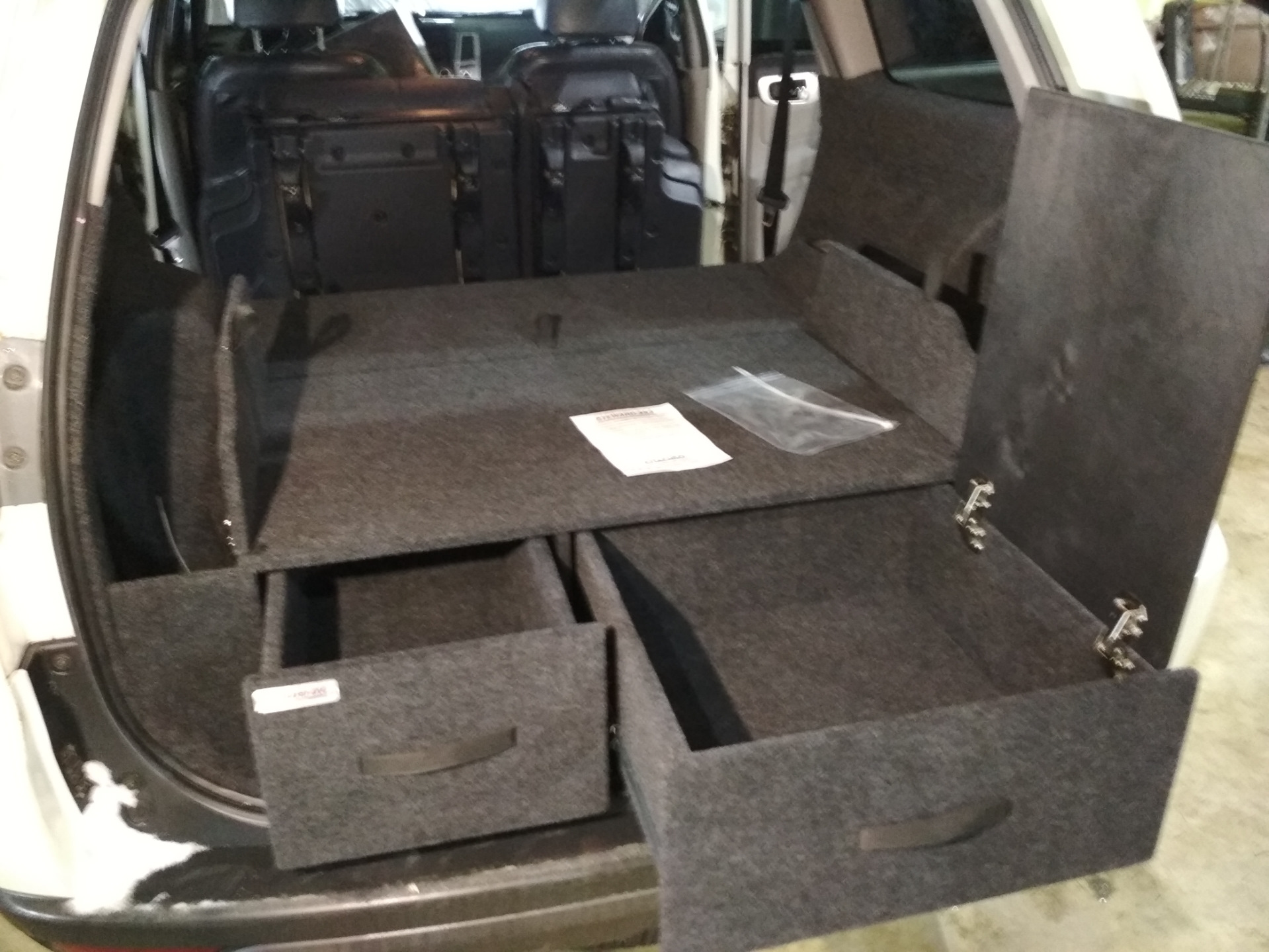

Большой ящик заказал сразу со встроенным столиком, как мне кажется очень удобная опция!)

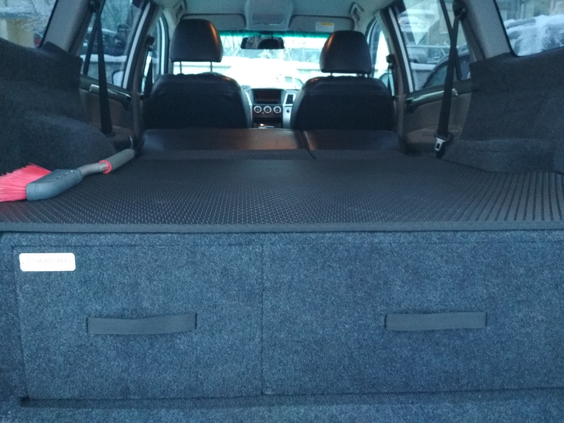

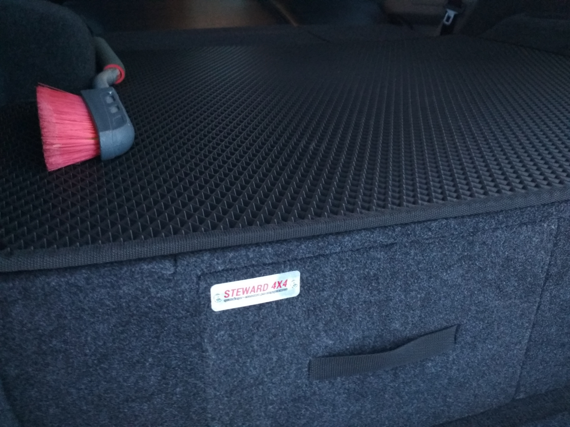

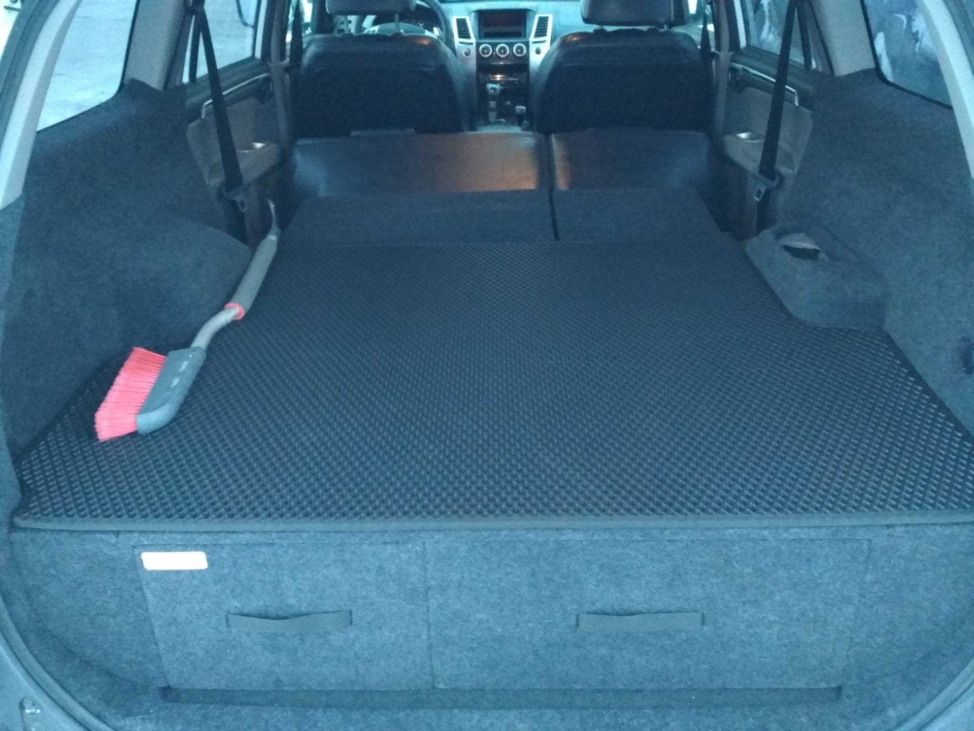

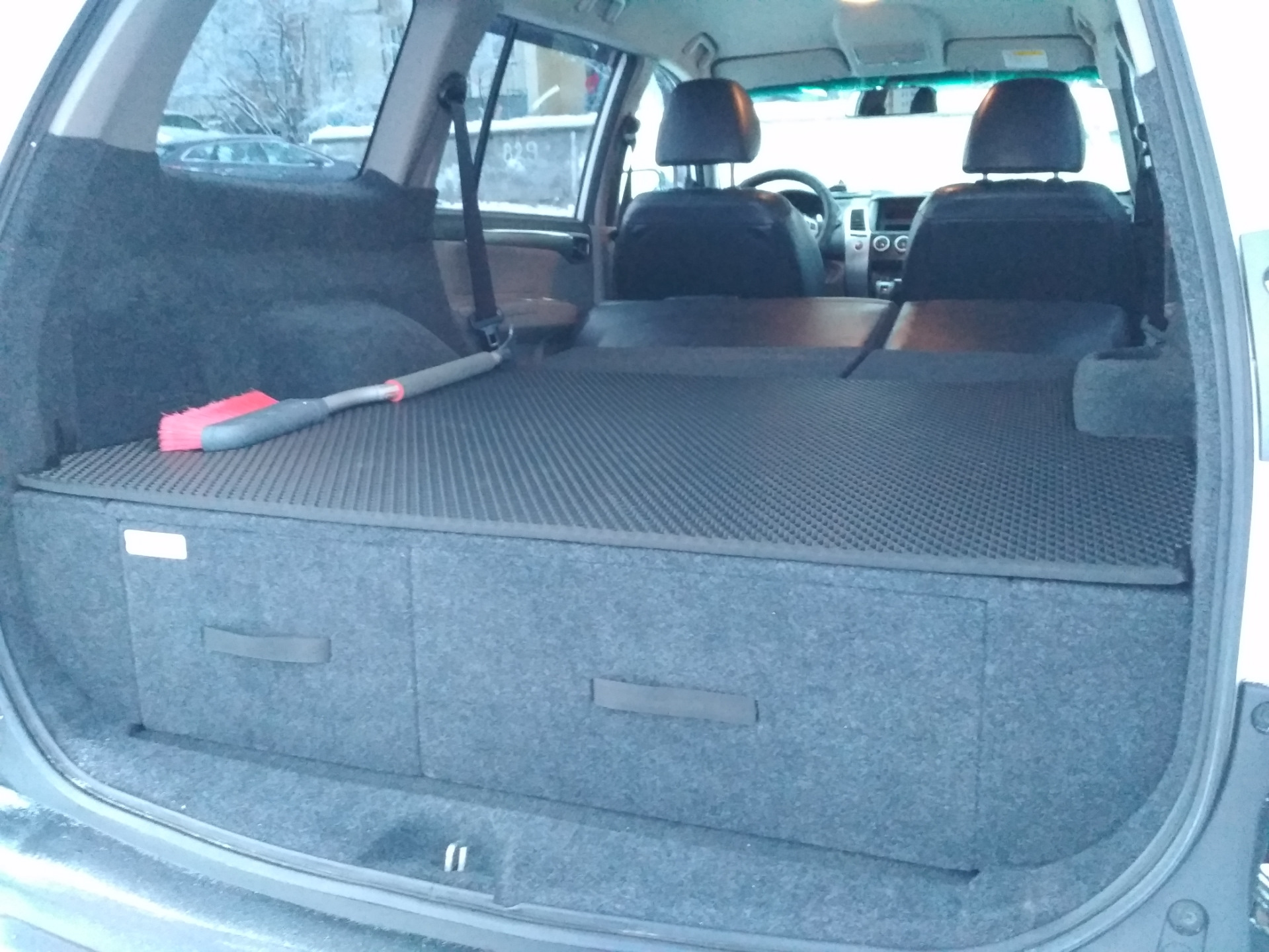

Также сразу заказал у них коврик по размеру спальника. Вот как это выглядит в собранном виде:
После установки спальника, задние сидения сохранили весь диапазон регулировок, снятие запасного колеса осуществляется штатно, но перед этим необходимо полностью вытащить большой ящик.

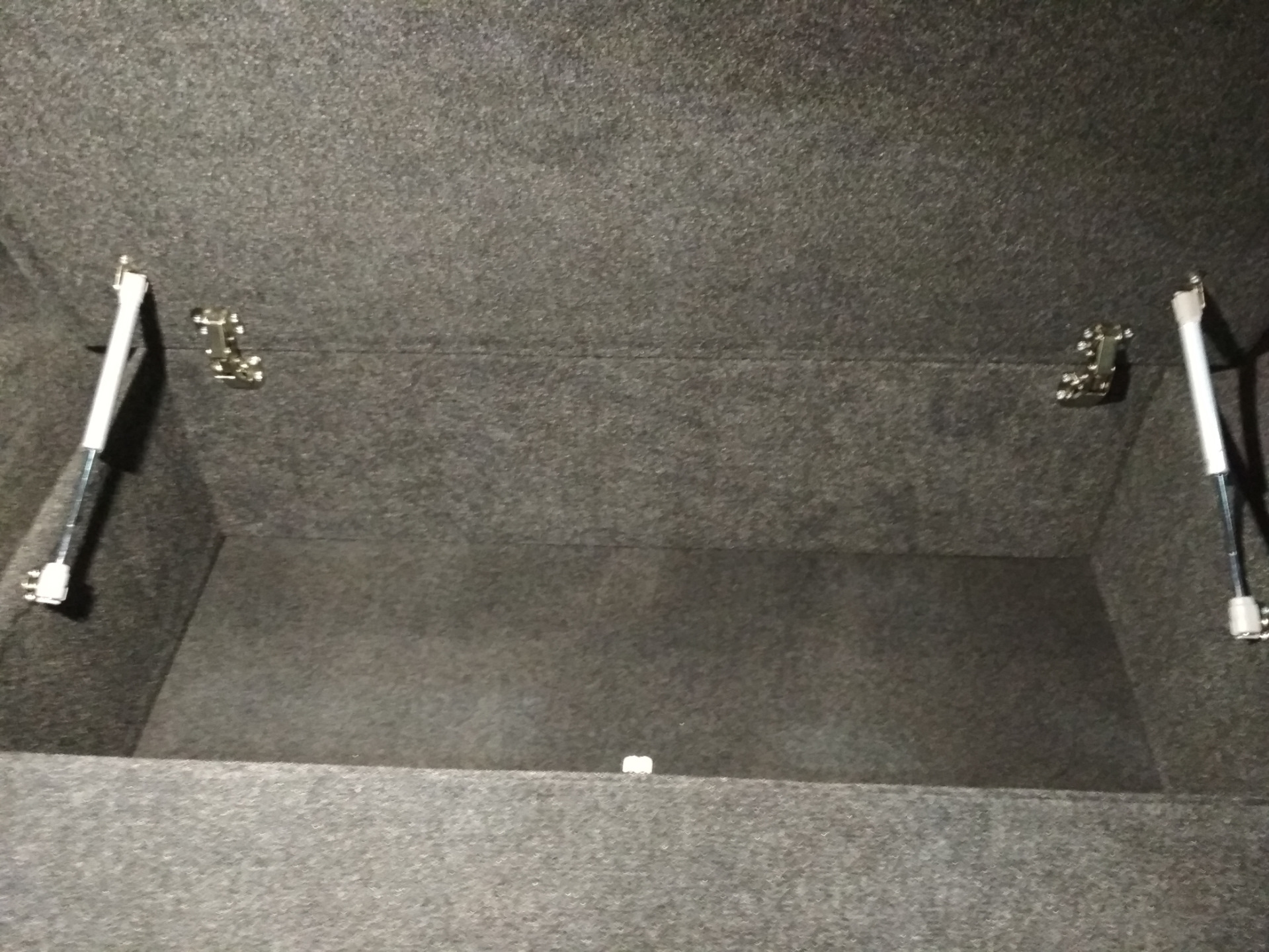

По ширине багажника — один большой отсек с крышкой на газовых упорах;

И еще, какая глубина выдвижных ящиков и заднего отсека?
По 50 см примерно
? не более 300мм
300мм где то

Вместо тонких стяжек из комплекта, поставил черные толстые из сельхозмагазина. А если нужна максимальная прочность, берем из строймагазина болт с кольцом и вкручиваем его вместо штатного в скобы. В таком варианте можно и железным хомутом прихватить

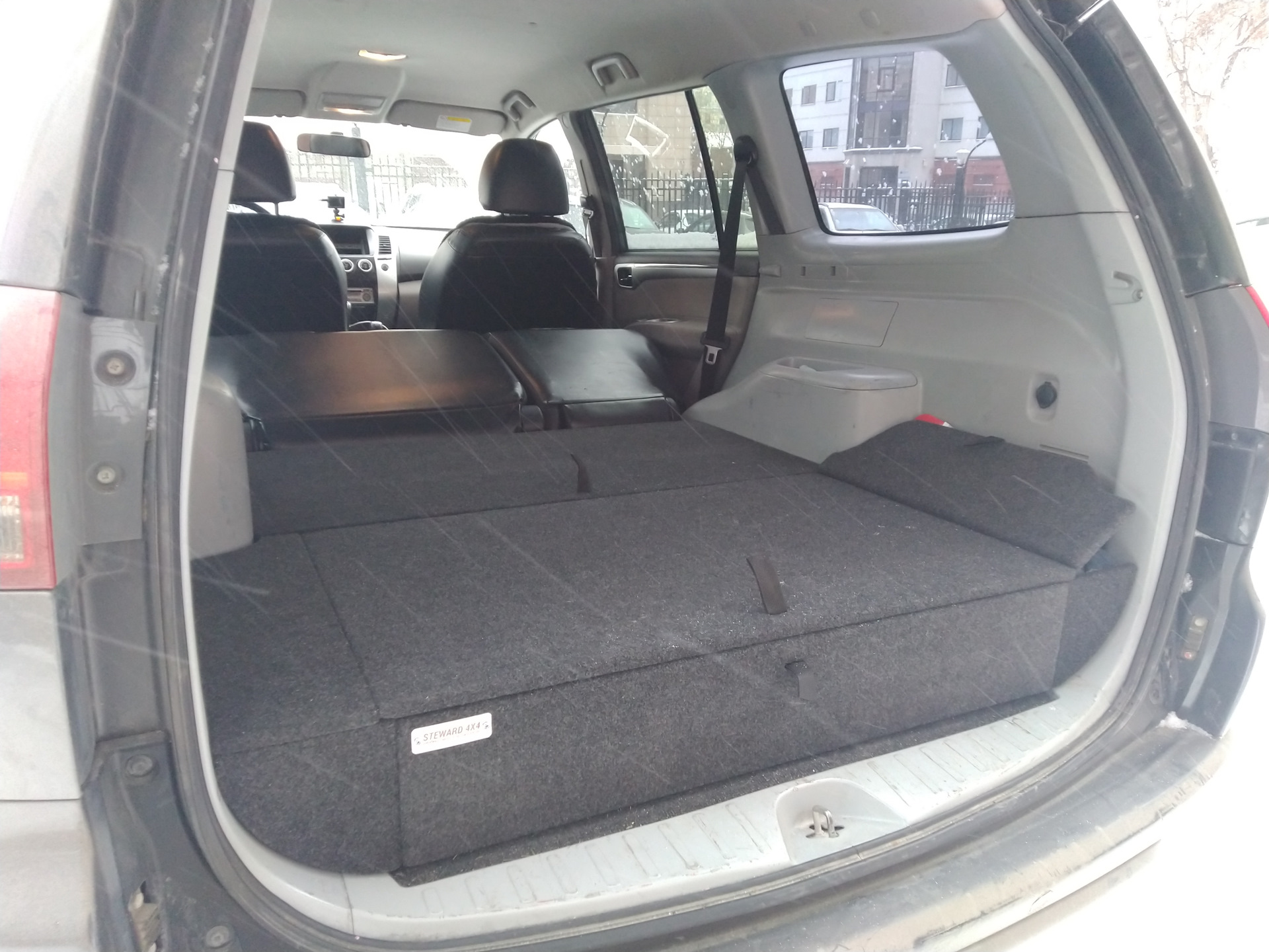

А верх столика просто вставляется в нишу?
он на петлях и в сложенном состоянии просто задвигается вместе с ящиком
Ааа, спасибо, не увидел что он откинут по фото

Что до стяжек, в случае, если нужно будет держать вес перевёрнутого и забитого по максимуму органайзера, то скорее слабым звеном будут пластиковые крепления родные. Как вариант может снять заводские скобы и как-нибудь приделать уголки металлические. Тогда удержит точно. Но надо колхозить крепления к полу.
