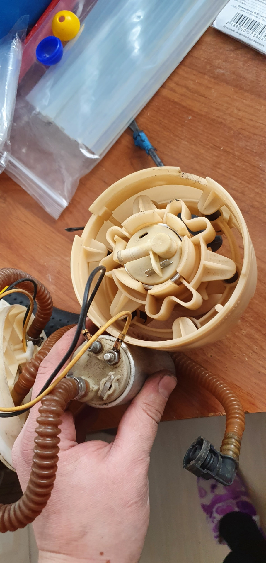

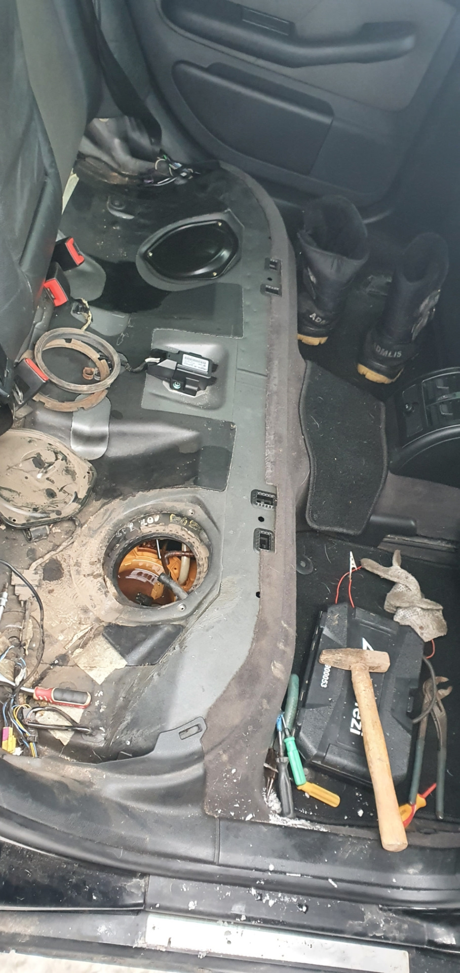

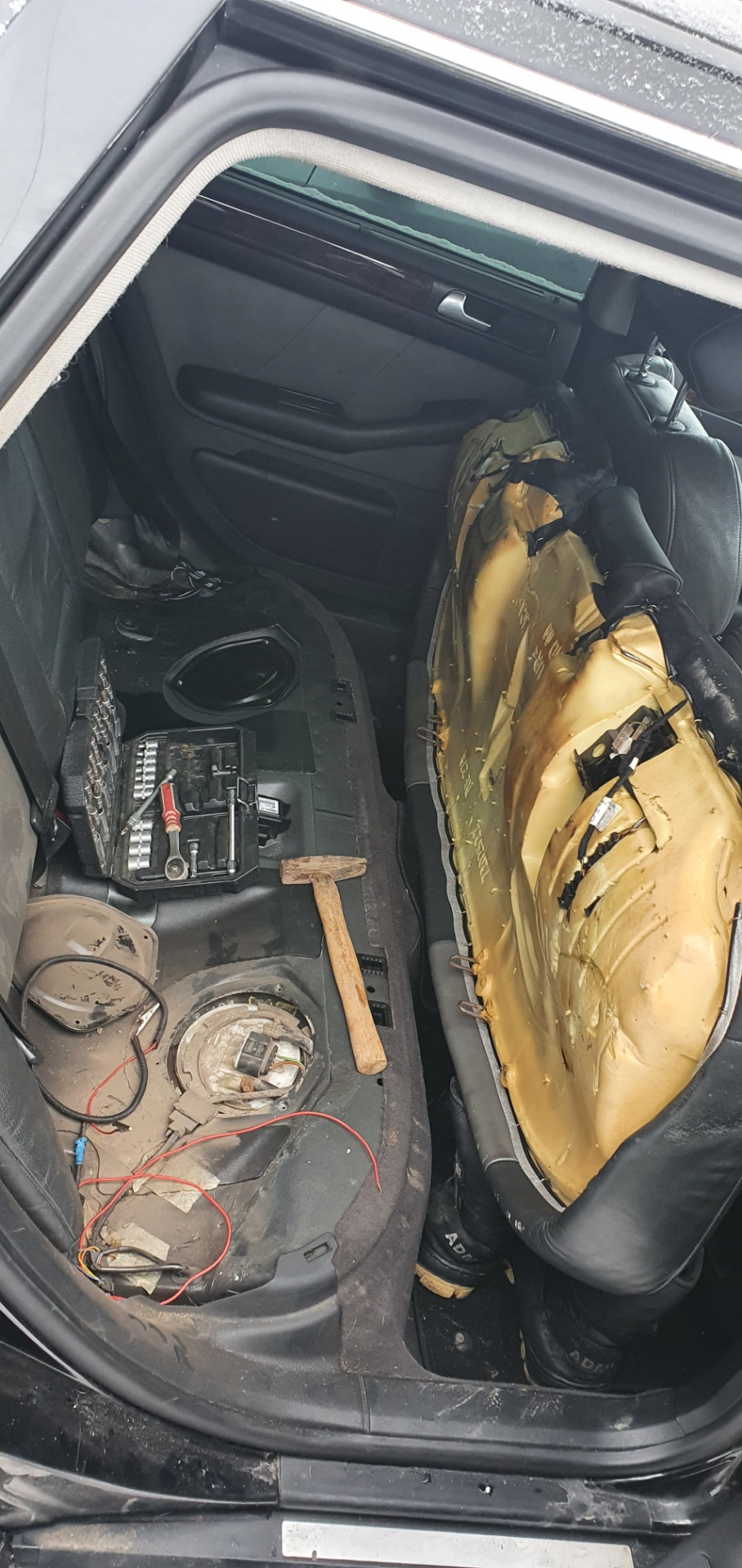

Привет всем. После того как вчера заменил прокладку, поехал за женой забрать ее с работы. Заглушил, ушёл встречать. Прихожу, завёл и заглохла…думаю в первую.очередь что за нафиг, мб где накосячил? По
Снял седло
симптомам насос. Проверил питание через лампу оно есть, ковыряем дальше. Хотел оживить молотком. Не получилось…
Утром поехал по срочную на разбор в соседний город.

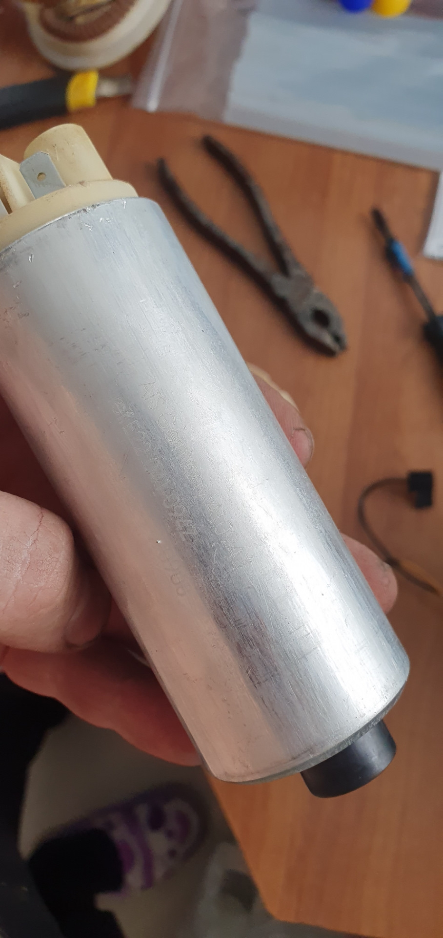

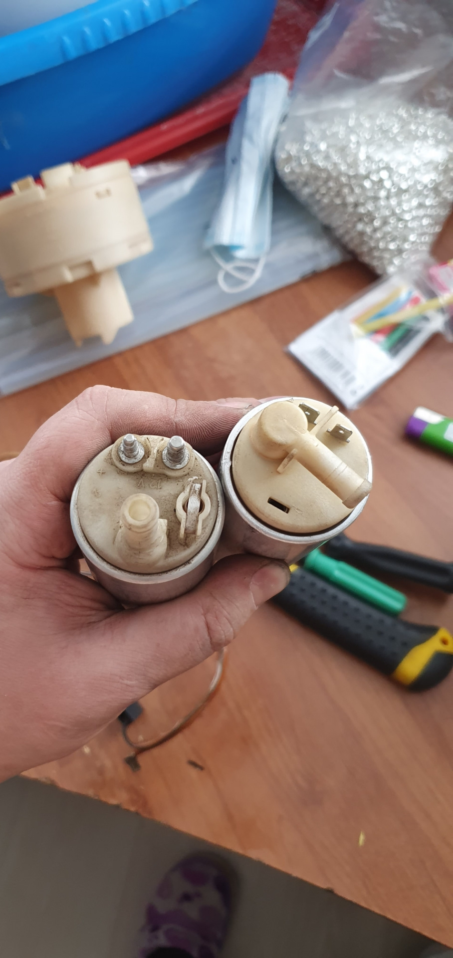

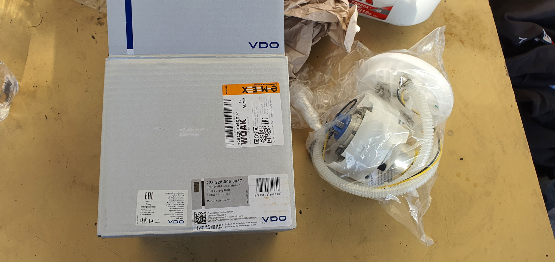

Взял насос от моно привода.
Колбы разные, а насосы один в один
Какой то GErmany купил на разборе

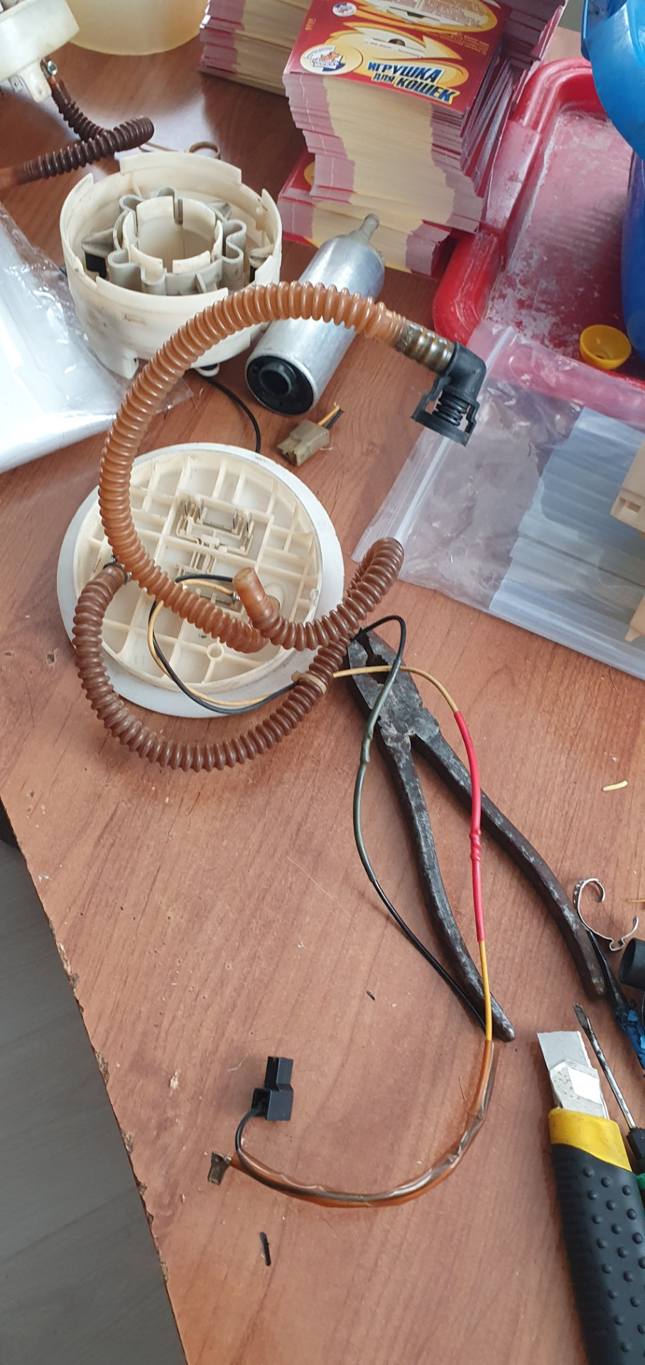

Т.к. клемы разные
Сделал скруточки и по термо трубку
Собрал все и теперь кайф. Машина работает.
И хотелось узнать на будущие.
Какие есть варики самих насосов? Мб от жиги? Или еще каких машин? Что бы и производительности хватало и вставал нормально?) Просто китайский наш стартует только от 3.5тыс.р.
Да.жиговских магазов больше 😀😀
Всем мир)
Воскрешение выполнено)))
Хорошо когда есть второй ваг выручалочка

У нас давление 3.5-4 bar (регулятр дав. на 4) Вот наш насос VDO 228-228-006-003Z, колхозить ничего не надо.
Летом брал его за около 6500 руб. на емексе, сейчас подорожал с.ка. Поищи может на ZZAP'e, на "Домодедовской" есть, например около 12 ти руб.

Ну и нахер эти скрутки в твоем решении?))
Срочность
Очередное кроилово. Работать роуд будет на любом насосе. Вопрос — как. У меня стоит BMW M5 E39 — код нагуглил -но до конца в нем не уверен Pierburg 7.22013.61.0
Штатный насос 155л качает.
Смотря кому. Когда я лет 5 назад менял насос, то тоже хотел сэкономить(vdo самое дорогое). От м5 был дешевле и известного качества. Ну и плюс у меня чиповано слегка, тут вдо уже мало, m5 норм.

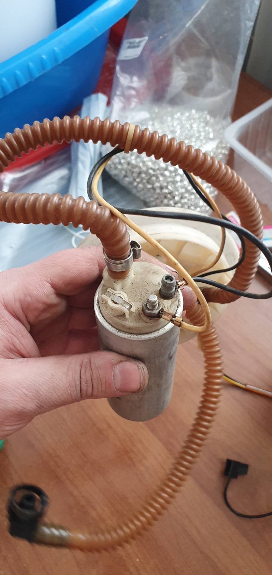

Интересно от чего насос стоял. Явно кто-то колхозил.
Да стоял хз оо чего и нвписно vdo. Я лично на нем проехал 26тыс.) А скок до меня хз
Просто клеммы обжаты не очень были. Да и прикручен одной гайкой и одним наконечником от свечки)
Да кстате. Пока ты не чказал я и не понял что это наконечник
Да посмотри по спецификациям. Если размеры совпадают, давление и пропускная способность — то какая разница, от жиги он, опеля или от мерса.
Вот золотые слова) а то все умники )
Vasique

термоусадки, к сожалению, размокают в бензине и становятся почти как сопли
Крауф умирает быстро) я ставил нв туарега) термотрубку попозже проверим)) даже интересно стало))

Термоусадку бензин не разест?
Нет) вообще не должен)
Хорошо)
Проверим) разберу гляну) позже

Какой на* насос от жиги в машину, у которой расход может быть 40 литров? максимум ещё от бмв колхозят. не будет хватать давления и пропускной способности насоса, будет бедная смеесь, что означает бедная смерть мотора, детонация, прогары поршней, клапанов и тд Самый адекватнй вариант поставить какой-то пирсбург за 110 баксов и ездить спокойно. Шланги гофра подходит от волги или хз чего, в магазине жигулей покупал. хорошо что взял с запасом, один испортил когда сажал на термоусадку. сэкономить на насосе, потом придётся его ещё раз менять, зачем покуать два насоса, если можно купить сразу один нормальный и забыть о нём
Сказки не рассказывай. У меня не было деттона на старом насосе на 98 бензе. При этом у машины есть чип.
а причём тут старый насос ауди с высокой пропускной способностью, от насоса от жиги, о них идёт речь. которые и новые с завода хреново работают и у каждого есть свои технические характеристики, как минимум сколько литров в минуту прокачивают и какое давление создают. Покрась из пульвера грунтовку на давлении 1.5 и с давлением 3-4 атмосферы, разница в распыле будет огромная. в первом случае огромные капли, а в другом всё отлично, мелкие капли, хороший распыл. но это чисто для примера. Так и с форсунками топливными, если они расчитаны работать с давлением 3-4, то галимый насос на высоких оборотах будет давать просадку. я два года ездил с умирающим насосом и даже не злал об этом. на бензине мало работала, только пока прогревалась и на оборотах свыше 4100. Поменял насос машина вдвое быстрее поехала по ощущениям

Не знал что под сидением находится, думал как в сотке в багажнике
У нас вообще три лючка. 3 датчика уровня и один насос
