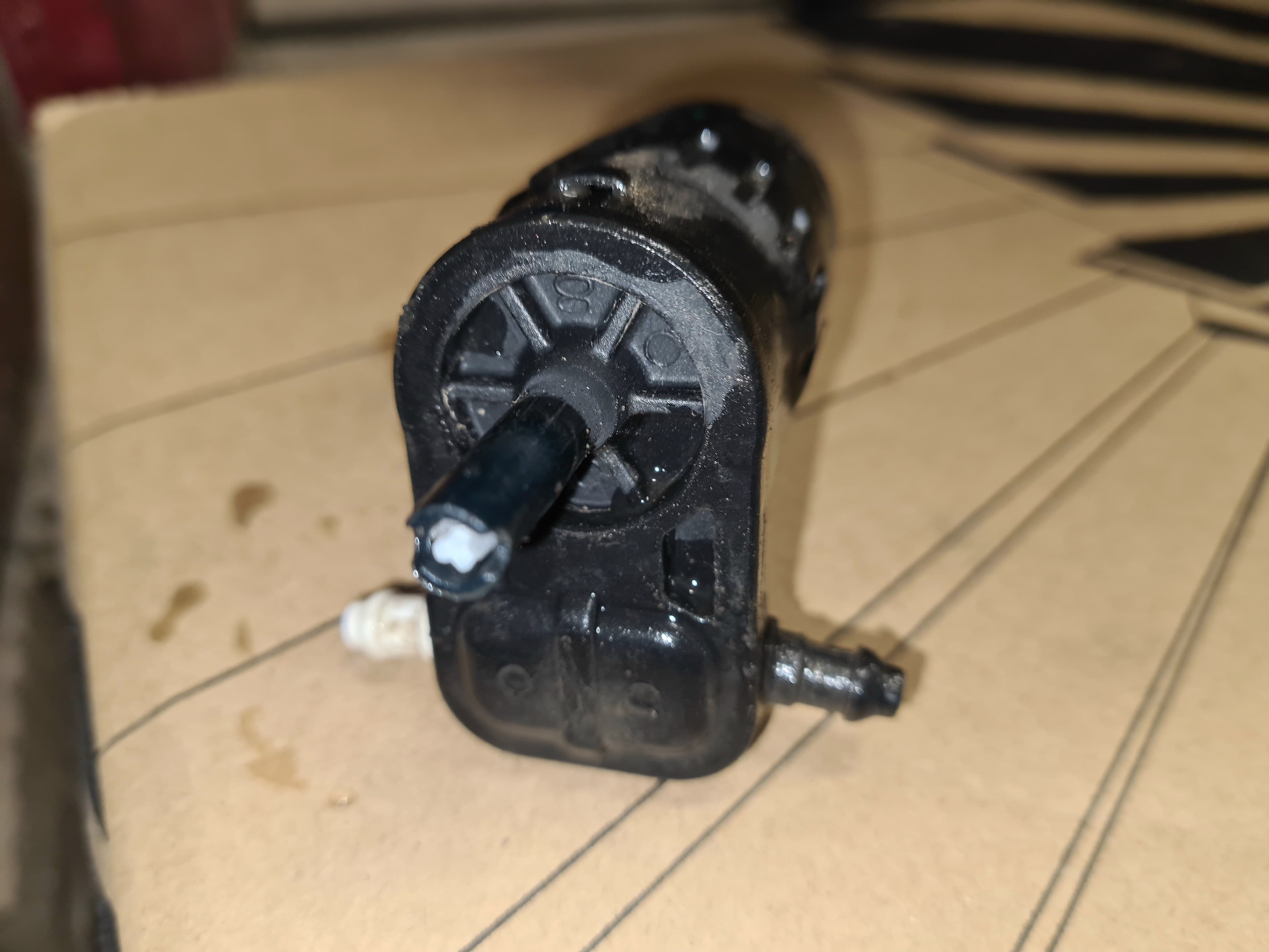

Как только незамерзайка замерзла, мотор бачка омывателя тоже замёрз, электроника сообразила что к чему, и отключила моторы от сети. Да, там 2 шт моторчиков в бачке.

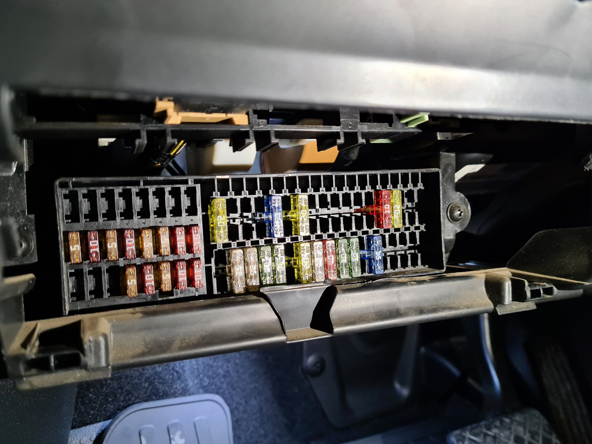

Как только прибыл в Саратов, подключил ELM сканер к диагностике, включил приложение на телефоне CarScanner и нашел ошибки блока 09.Onboard supply control unit:
0897 Насос стеклоомывателя-V5
0924 Реле системы очистки фар-J39
Сбросив ошибки, сбросив клеммы АКБ, я попробовал еще раз включить омыватель лобового стекла, и услышал щелчок, это был звук перегорания предохранителя =( Ошибки снова появились. Омыватель не работал. Поэтому пришлось заехать купить еще пару предохранителей в запас. И вот только в этот момент я осознал, что весь бачок — кусок льда, который нужно размораживать. До последнего не верил что незамерзайка могла так подло замёрзнуть полностью.

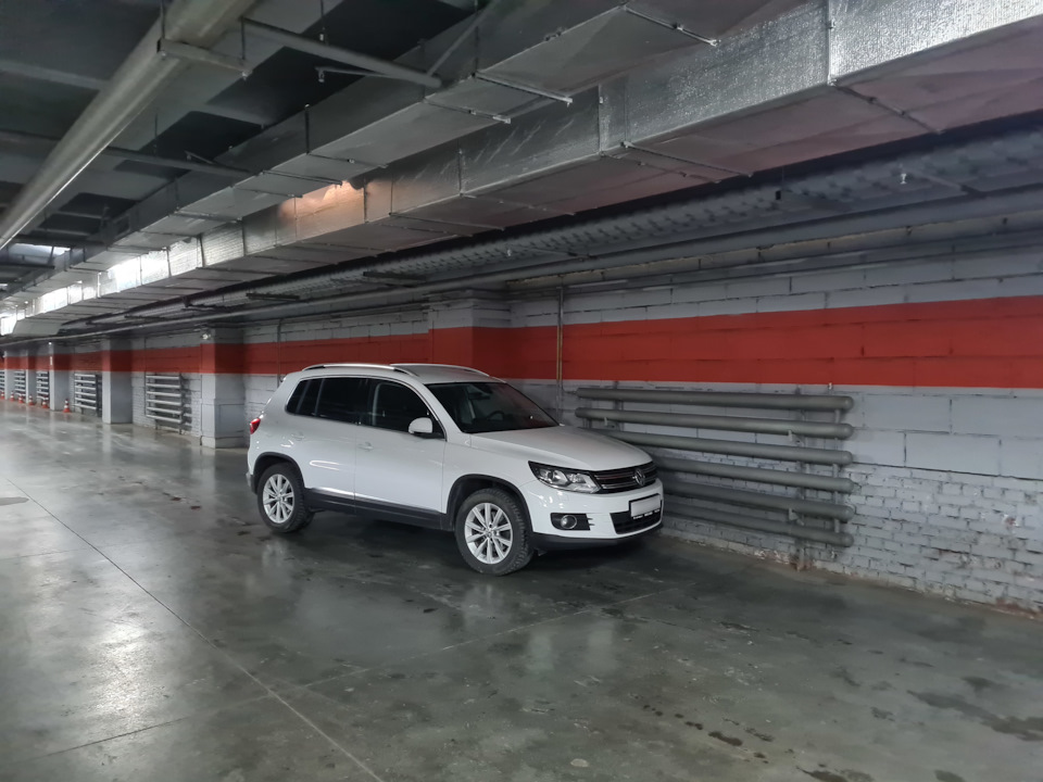

Машину сначала поставил на 5 часов в ТЦ Триумф, там парковка тёплая, на парковке везде лужи.
5 часов не хватило, в бачке всё еще был лёд. Омыватель всё еще не работал, и, тем временем уже нужно было ехать дальше, на пару дней я укатил в Балаково.
По возвращении в Саратов, я нашел ТЦ Тау галерея, где была не просто тёплая парковка, там был обогреватель, вмонтированный в стену, называется батарея. К тому моменту я уже взял с собой 2 термоса с кипятком, чтобы точно разогреть систему, запустить омыватель и слить всё из системы. Залил в бачок доверху кипятка из термоса, машина простояла там около 6 часов. Лёд превратился в жижу, но омыватель не запустился. С помощью 2м шланга слил всё из бачка в пластиковые бутылки, залил в систему правильной незамерзайки и уже представлял, как мне придётся ехать Саратов-Москва снова без омывателя, снова делать каждые 40км остановки, чтобы отмыть фары и лобовое стекло.

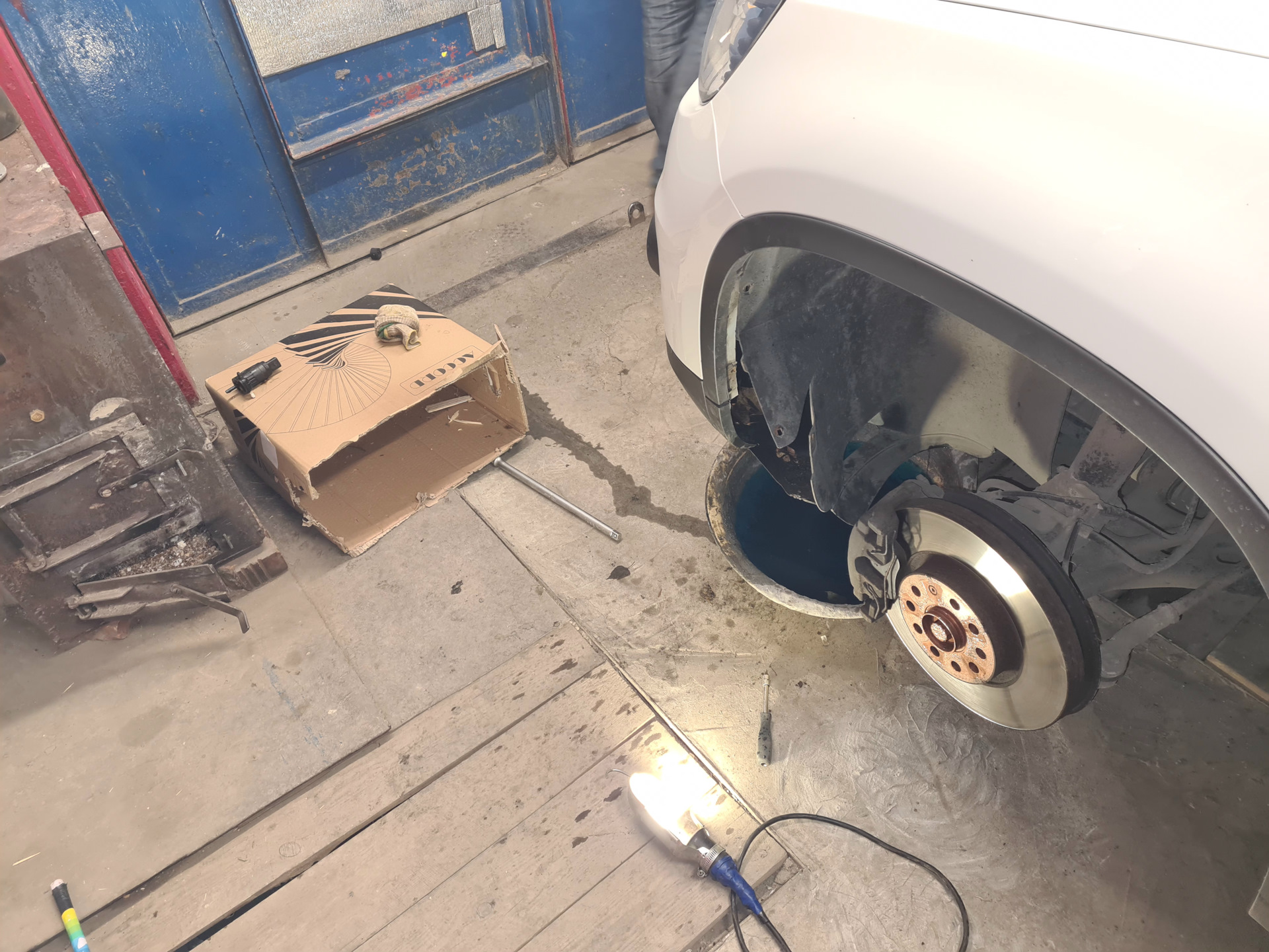

И тут появилось идея, а именно Legendary114 предложил отогреть машину в гараже у отопителя. Так и решили действовать. Отогрев машины сразу не помог, пришлось снимать мотор омывателя из бачка, и греть его отдельно рядом с отопителем. Чтобы снять мотор, нужно снимать колесо, и отворачивать часть саморезов локера. Без этого к моторчику не подобраться, ну или нужно иметь вкачанную ловкость AGI рук 80 уровня.
Как только мотор отогрелся, всё собрали, залили правильную незамерзайку, сбросили ошибки, сбросили клеммы, поменяли предохранитель на новый, и омыватель ожил.
