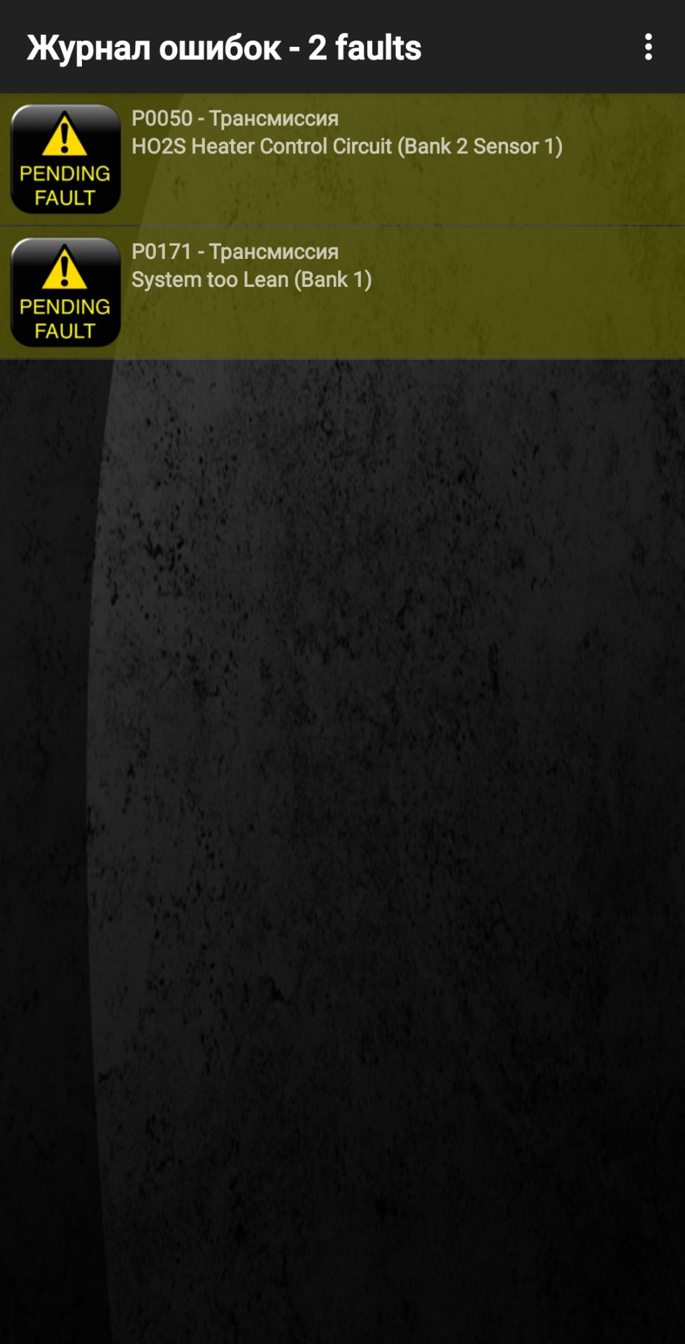

В последнее время загорается вот эта ошибка. Лямбда всегда и иногда выскакивает бедная смесь. Может кто знает банка 2 сенсор 1 — это тот что после катализатора или до него? Кушать стала с бошим аппетитом при этой ошибке.

Читать надо норм софтом, смотреть что со смесью, там и лямбду будет видно мертвая нет
Банк 1- 1,2,3 цилиндр
Банк 2 — 4,5,6.
Лямбда 1 — до ката
Лямбда 2 — после ката.
Методом "тыка", снимая и включая обратно фишки выяснил, что это лямбда на выхлопе ближе к салону перед колектором
Первая это перед катализатором, да та что к бамперу
Вообще это первая лямда, а банк два это второй коллектор, у тебя сколько лямд ?2или четыре ?

А первая это что к бамперу ближе? Или наоборот?
