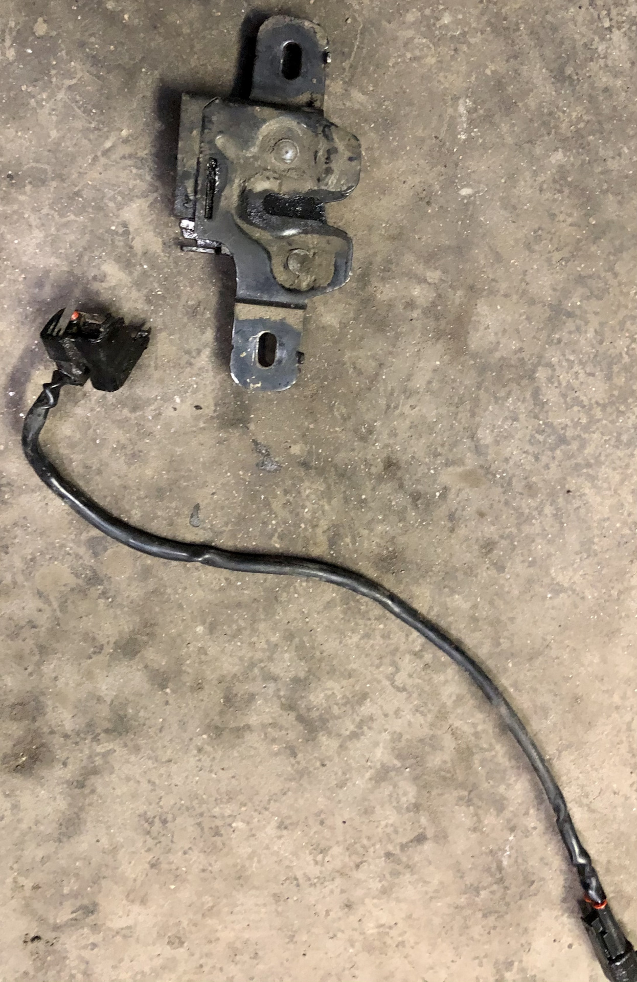

Итак давно беспокоил раздражающий красным цветом треугольник незакрытого капота и картинка на приборке. Беглый анализ привел к необходимости замены замка капота. Также опытные товарищи предположили, что и тросик приказал долго жить. Диагнозы полностью подтвердились. Замок просто сломался по пластиковой вставке.
Вердик сервисменов — сильно часто заливаешь омывайку :) :)
"Новый" — это мой старый с прошлой замены, восстановленный vaucher Евгением. Фото сделать не успел — Евгений заменил микрик и залил полиэтиленом чтобы микрик не выскакивал — посмотрим как он в эксплуатации будет.

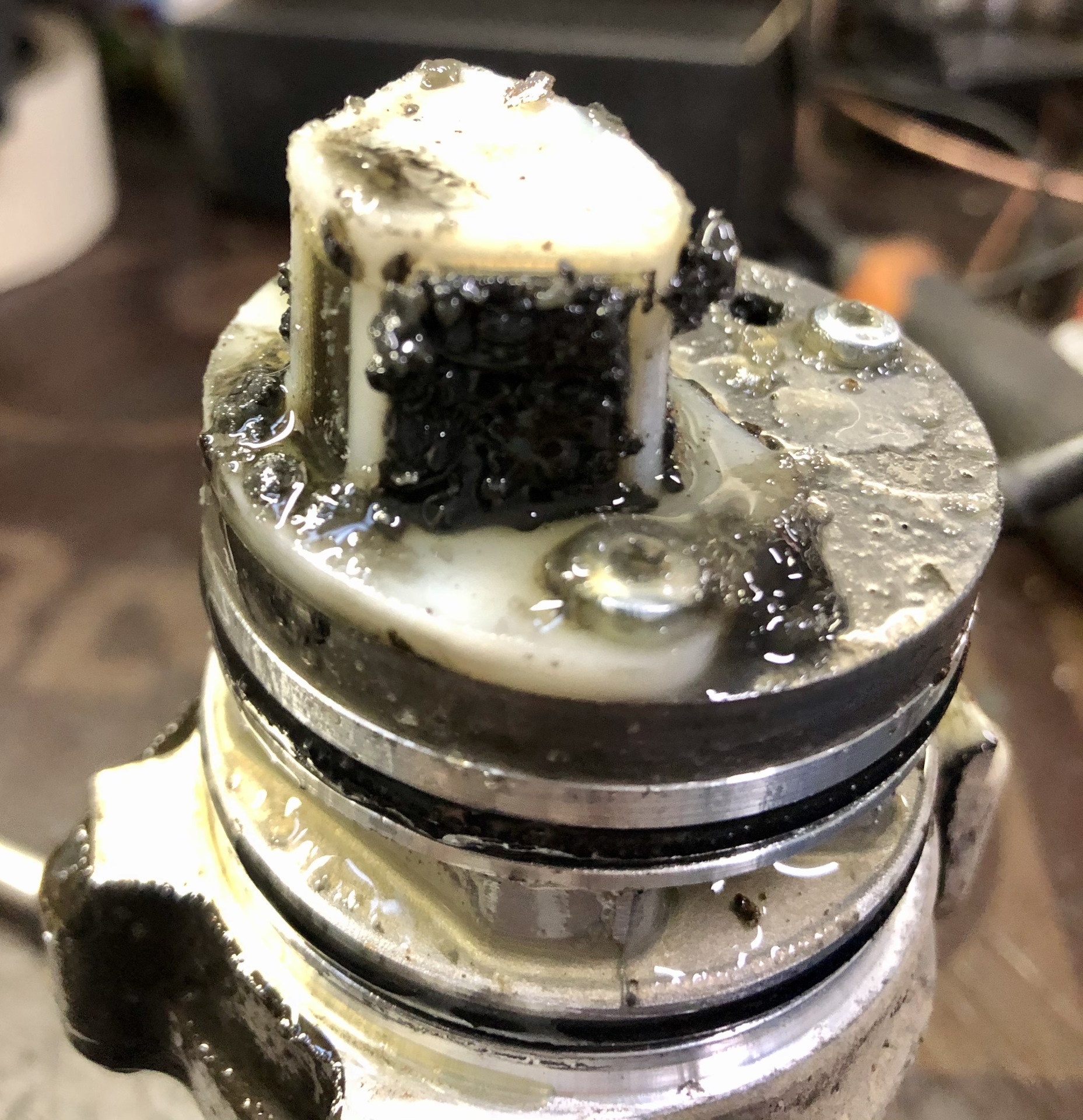

Промывка Халдекса давно просилась по пробегу. Мыл тыщ 40-50 назад. Сопли родные куда без них
, на крышке грязи не много.
Промыли масло заменили. Продули, откалибровали — ездим дальше на "четырех ногах". Масло оригинал. Там всего-то пол литра надо у меня еще пара литров есть из закромов Родины.

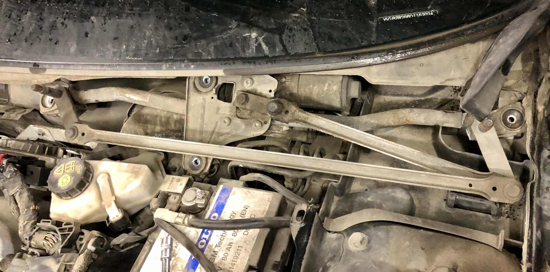

Передний стеклоочиститель. За день до планируемого сервиса стал работать не то, чтобы странно а очень странно. При работе конкретный удар, щетки движутся с подергиванием во время удара и нижнее состояние выше, чем ранее. Разобрали
и тут меня ждал откровенный сюрприз в виже сломанного элемента трапеции.
Причем в моем понимании в ненагруженном месте. При этом моторчик и блок управления сухие и полностью работоспособные.
Далее дилемма бу трапеция — в Евроавто их полно или новая трапеция в сборе. Решил не париться и не играть в лотерею, а поставить новое.
Явные изменения в акустическом комфорте — теперь не слышу работу стеклоочистителя от слова совсем. До поломки слышна была работа механической части типа вжик-вжик (вверх-вниз), сейчас тишина абсолютная.
Что еще — мотор и блок управления кину в барахолку — много у кого заливает и они умирают. По совету сервисменов не стал снимать с трапеции, чтобы при замене человек понимал точное размещение и просто положив рядом переставил.

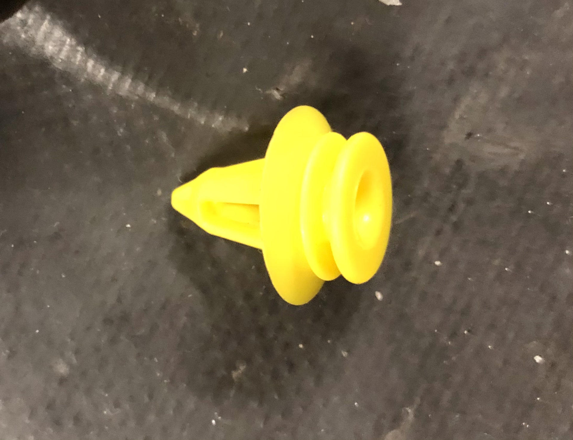

Еще отдельно о пистонах обивки задней двери. В моего модельного или может чуть ранее применяются папа-мама, которые увы и ломаются и защелкиваются неудобно при частом снятии обивки задней двери.
Опять же vaucher вместе с разъемом заказал мне надежные "желтые" пистоны.
Они значительно удобнее и держат лучше.

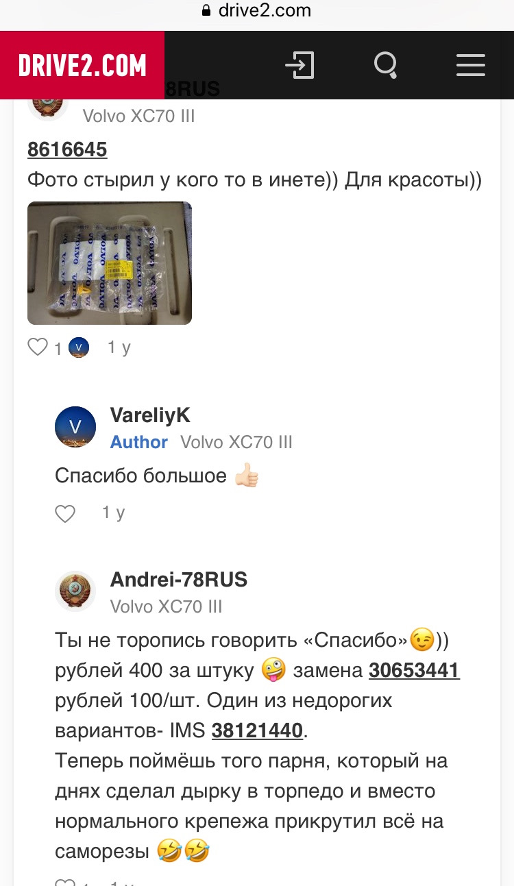

А номерок жёлтых пистонов не подскажете?)
Чуть позже гляну в Vida
MistM
Именно жёлтые, как на фото 8616645 volvo
Хэх)) дааа 550 рэ/шт😁 неплохо так вкруг выходит😅
Да, не дешёвые они
MistM
А так их три варианта, но Леонид прав на все 200%- жёлтые самые лучшие
От души!
Я так понял, 30653441 — это те, которые ломучие, а 38121440 я не нашёл🤷♂️
30653441 не только ломучие, а хуже держат, так сказать, и одноразовые по факту. Почему нет в наличии 38121440, не знаю. Может сняты с производства
Причина разлома может быть до банального проста- кто то когда то принудительно вернул поводки из сервисного положения. Напряжение металла, микротрещина, а дальше время + нагрузка. На фото виден застарелый участок в пятне разлома
Силумин. Там место кажется ненагруженным, а знакопеременные нагрузки серьезные, многоцикловое усталостное разрушение.
