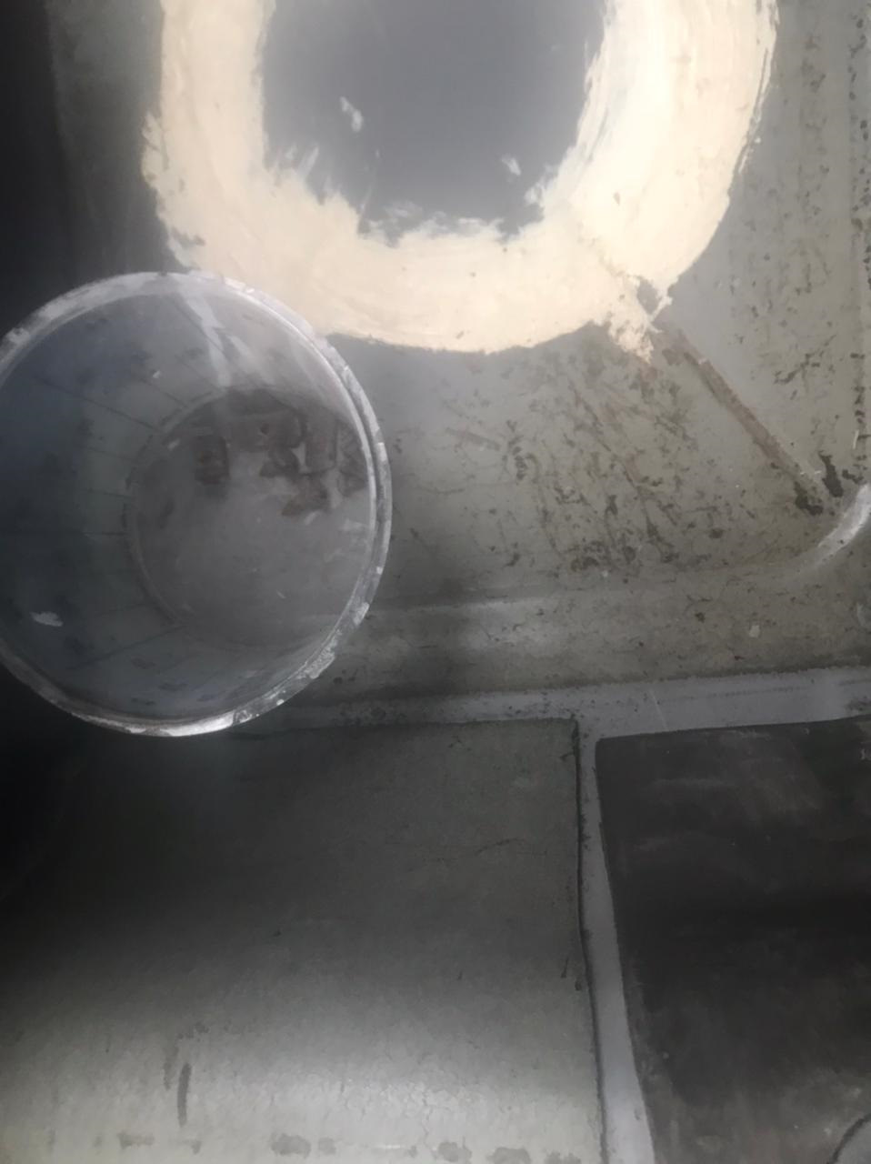

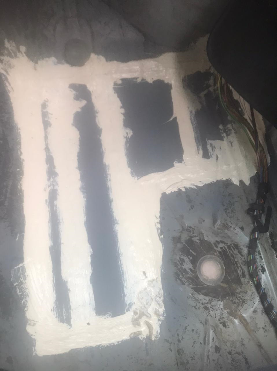

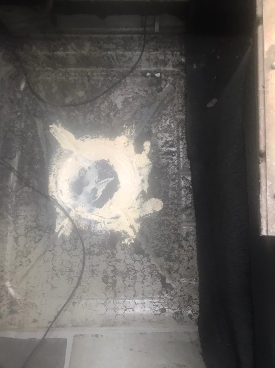

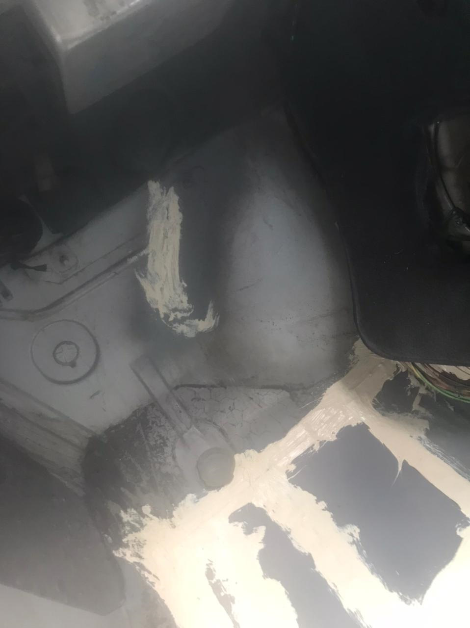

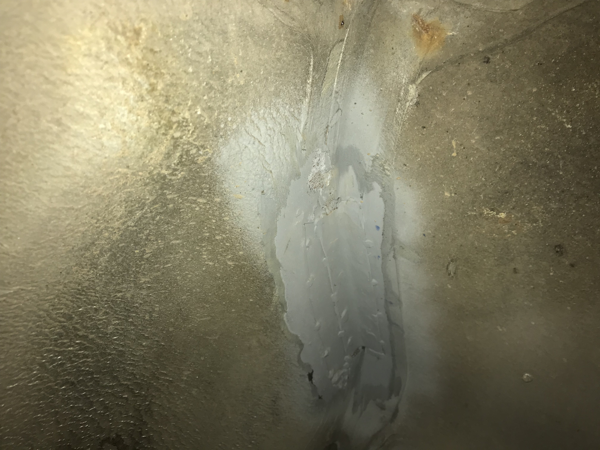

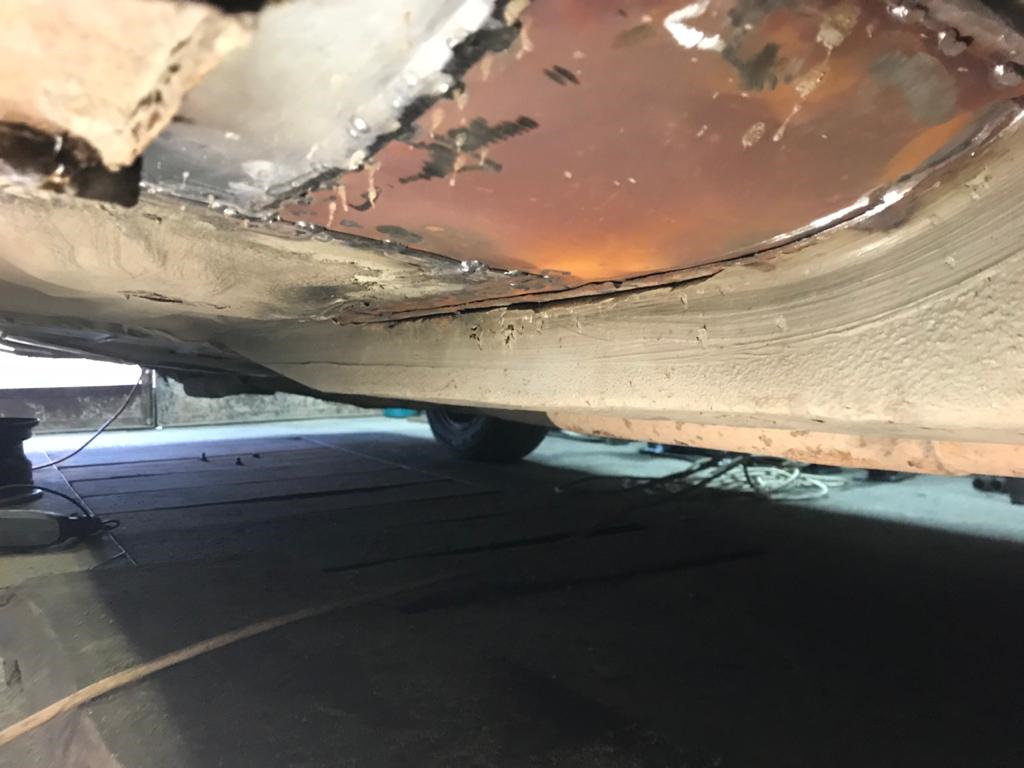

Всем привет! Наконец то руки дошли до своего блога. Прошло более года с момента покупки автомобиля. Много сделано по авто, но все по прядку!План был такой машину восстанавливать потихоньку.И первым делом нужно переварить дно автомобиля. В нашем городе хороший сварщик на вес золота. Решили обратиться к знакомым посоветовали человека который сделает быстро и качественно.Проблема заключалось в том как варить заплатками или покупать рем комплект. Начал с более простого варианта как мне казалась купить рем комплект. Но как сильно я ошибался думая что это простой вариант. Первый существенный минус это в наличии этих рем комплектов днища.Но больше поразила цена (не последний раз) на ebay стоимость одно рем части днища составляло около 8 тыс., а их нужно четыре. Итог был выбран первый вариант варить заплатками.[BR]Сварщик сделал быстро за две недели(сумма потрачена на эту услугу составило 12 тыс. руб.). Забирал машину в дождливую погоду(дно машины не обработана не чем).Результат сварочных работ!

Если опытный сварщик так хорош- что ж он варил голый негрунтованный металл? Клал плоские заплаты, даже необработав кромкогибом край а просто положил и приварил, не отчеканил ребра жесткости как было в оригинале? И нижние поверхности даже герметиком не обработал(
Есть подозрение и что швы под герметом как есть, незашлифованные…новичку простительно но это ж профи…
Мне так в 90е подварили. Спустя 10 лет заглянул- а полов то и нет.
Полностью соглашусь. Мне хватила опыта в тот момент поредеть конфетку от какахи.И не раз ещё наступлю.
