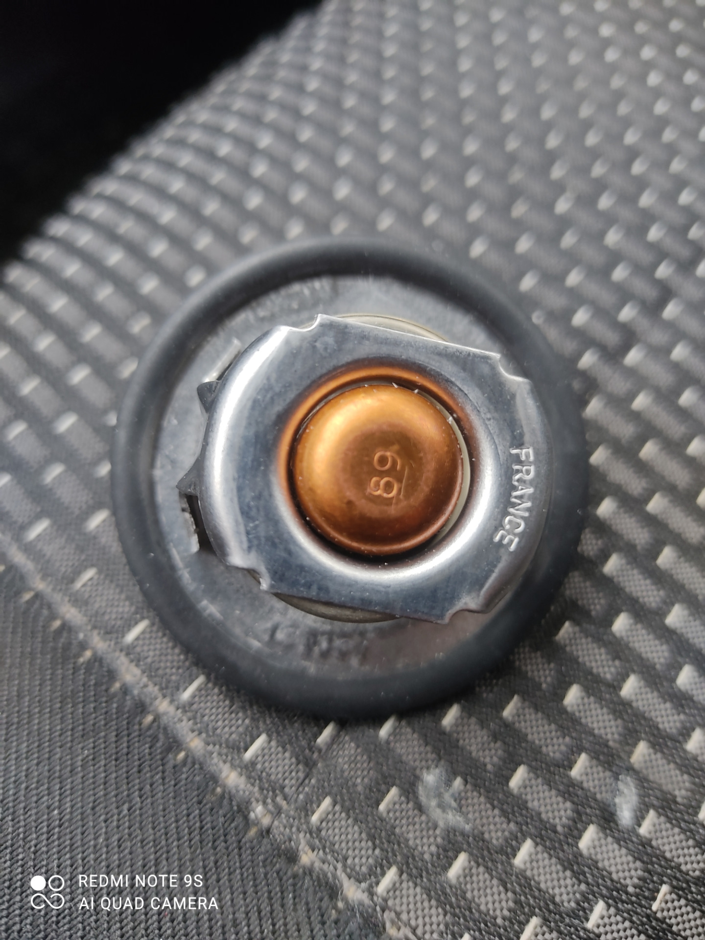

Приветствую всех реноводов, тема для нас это больная термостат, и так почему я решил его поменять, все началось с того
Что было две палочки, редко четыре было, решил я поменять его, долго парился какой лучше взять, много постов на драйве перечитал, в итоге решил я взять оригинал
Который зарекомендовал себя, как надежный проверенный временем, в итоге после того когда я вытянул старый термостат все было печально, я вам скажу, скажу что он устал, фото сделал, вы удивитесь, после замены на новый, залил антифриз жёлтый fellix, ушло где то литра 3 стравил воздух, И все заработало, результатом доволен, посмотрим на сколько хватить этого термостата, спасибо за внимание, всем ✌🌏🌐

Подскажите кто-нибудь, палочки четыре(всегда), печка греет еле теплым и прогревается долго( минут 15-20 при-15 градусах)
А у меня походу ожил термос, не особо езжу зимой и особо не парился о нем, а сегодня и прогрелся быстро и печка быстро нагрела и на приборке всю поездку было 4 полоски, чудеса.
