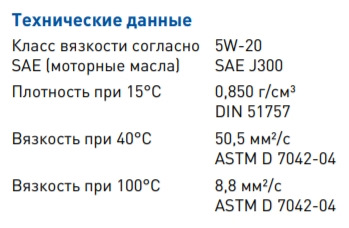

Погуще? Какое отношение первая цифра имеет к густое? Или это типо чтобы погуще было при запуске холодного мотора😆?
5w20 немного гуще что на холодную что на горячую.
ShumaHer642
Прямое
Это называется, смотрю в книгу, вижу фигу. Стандарт SAE имеет вилку по кинематической вязкости от и до (5,6-9,3) при 100 градусов. Ну а говорить о том, что первая цифра отвечает за низкотемпературную вязкость, думаю излишне.
Ни в кое случае не пытаюсь учить, просто указываю на заблуждение. Тем более, что данной информации полно на просторах "космической технологии"

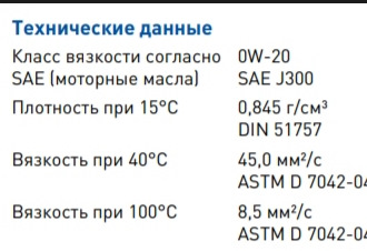

Я тебе данные КОНКРЕТНОГО масла LM привел в двух вариантах без всяких вилок.
5W20 в любом режиме немного гуще, вот и вся разница.
Я хоть и родом из Белой-Церкви, но к сожалению по украински писать не умею, может так было бы понятнее. Первая цифра перед w имеет отношение только к низко температурной вязкости. То что ты указываешь на разность в вязкости в пределах одного бренда обусловлено именно той самой "вилкой". Т.е у ЛМ может быть два масла 0w20 и они будут отличаться между собой по вязкости. Причём тут 5w?- это зимняя вязкость. w20-летняя. Всё вместе (0w20 или 5w20)- универсальное масло.
