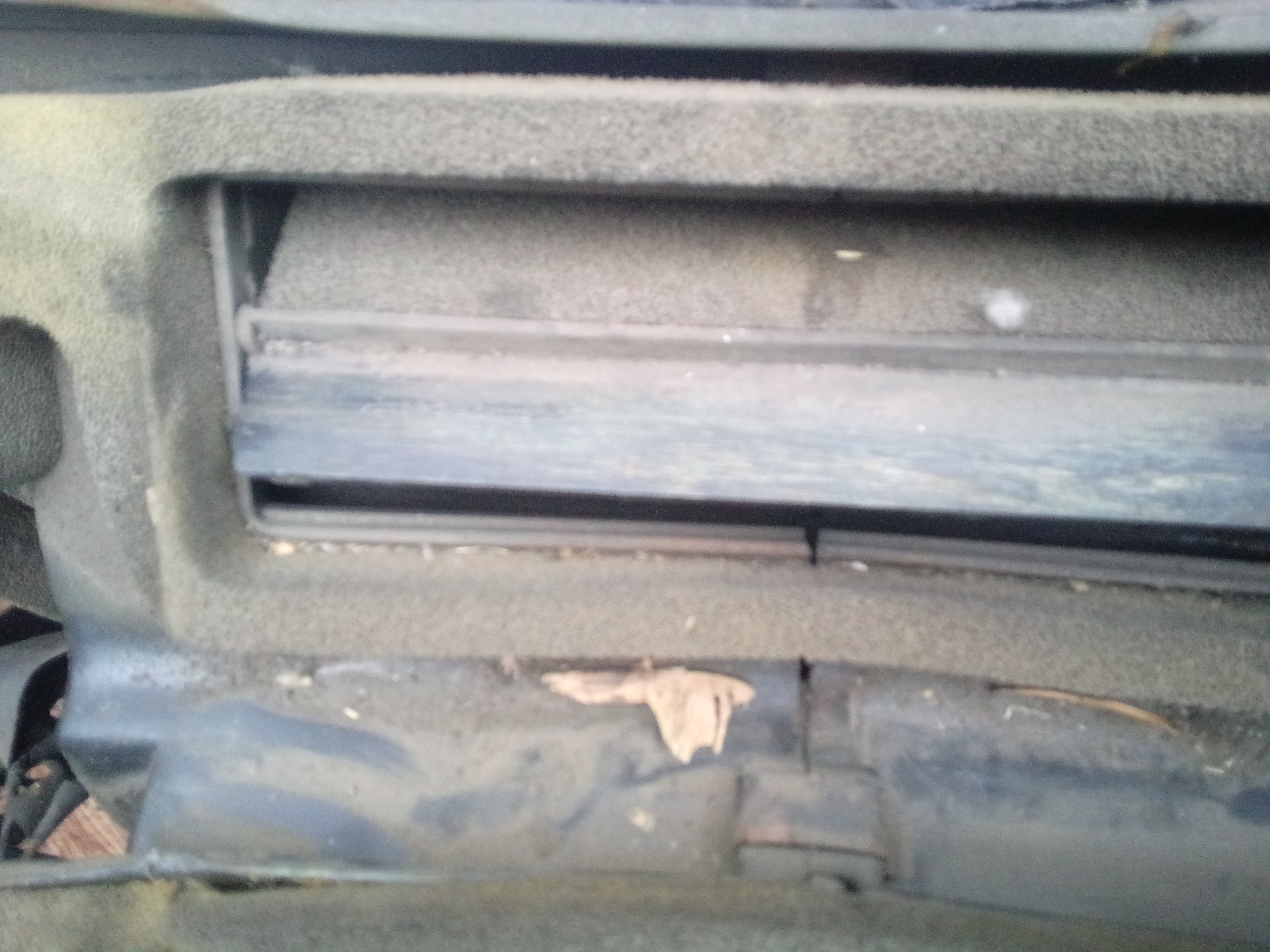

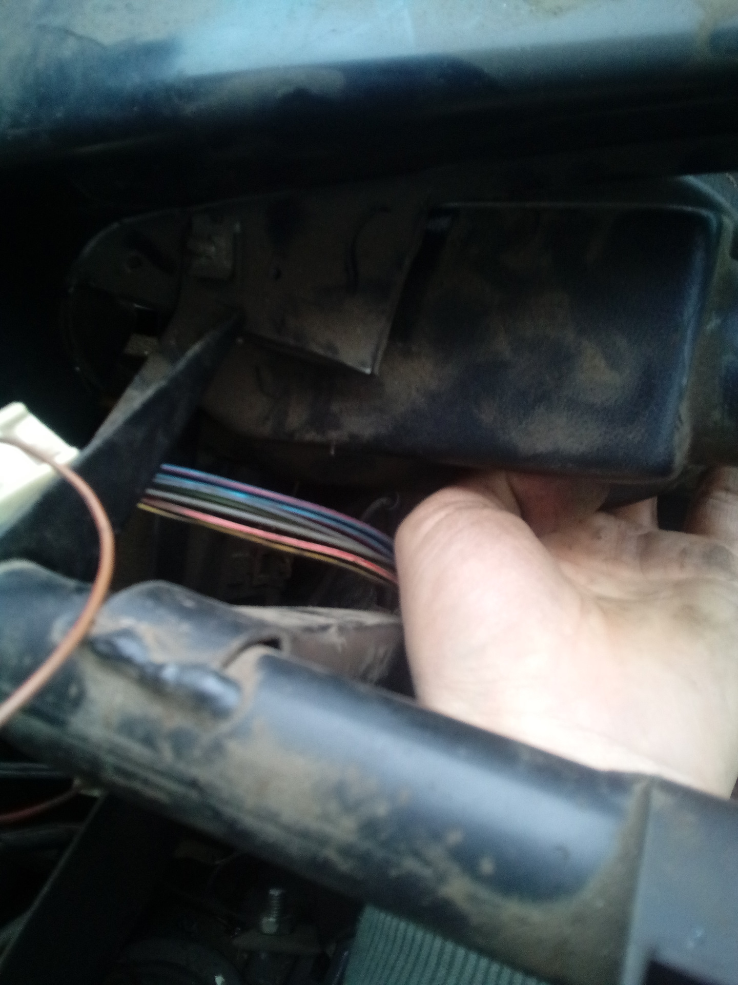

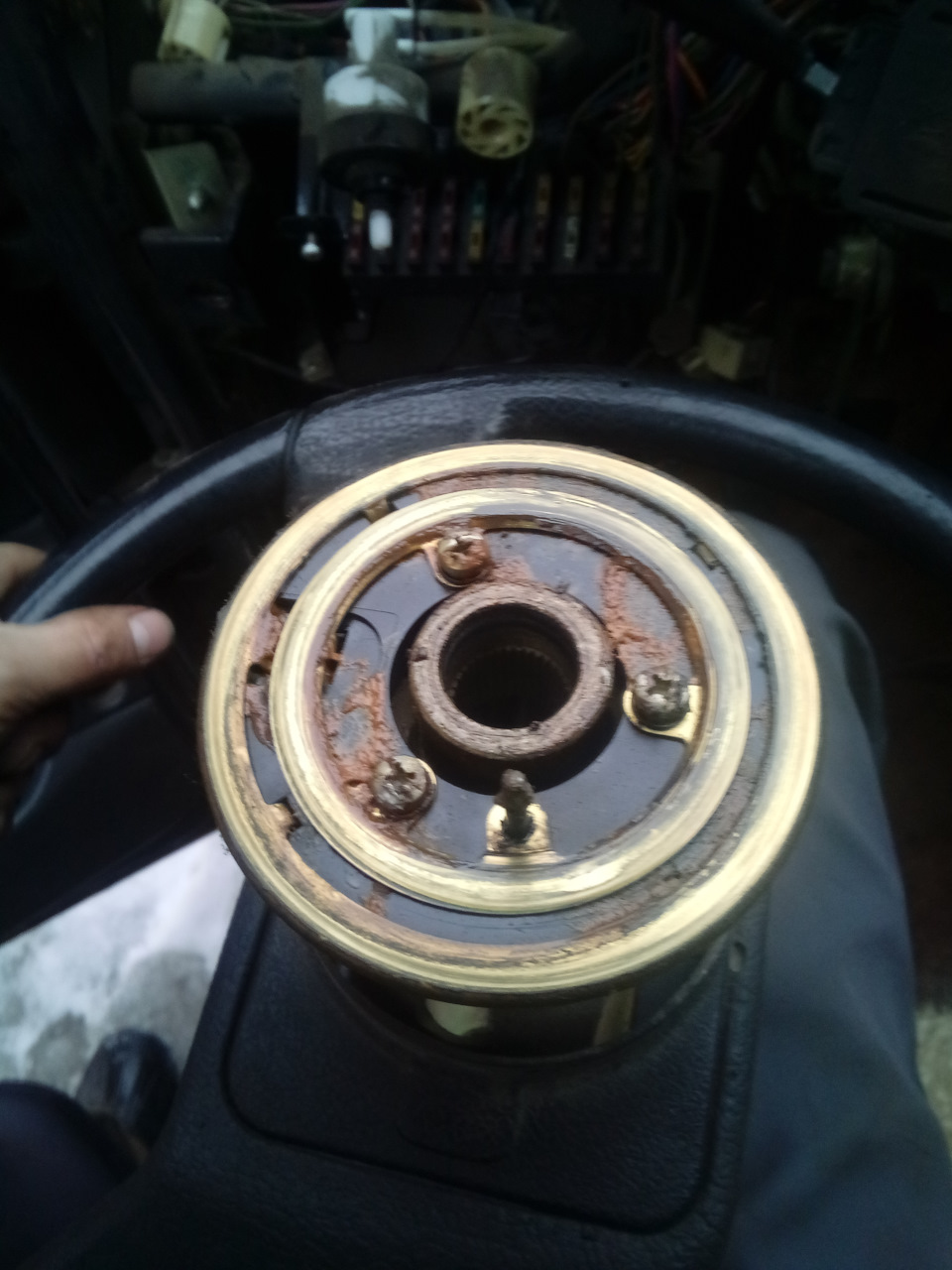

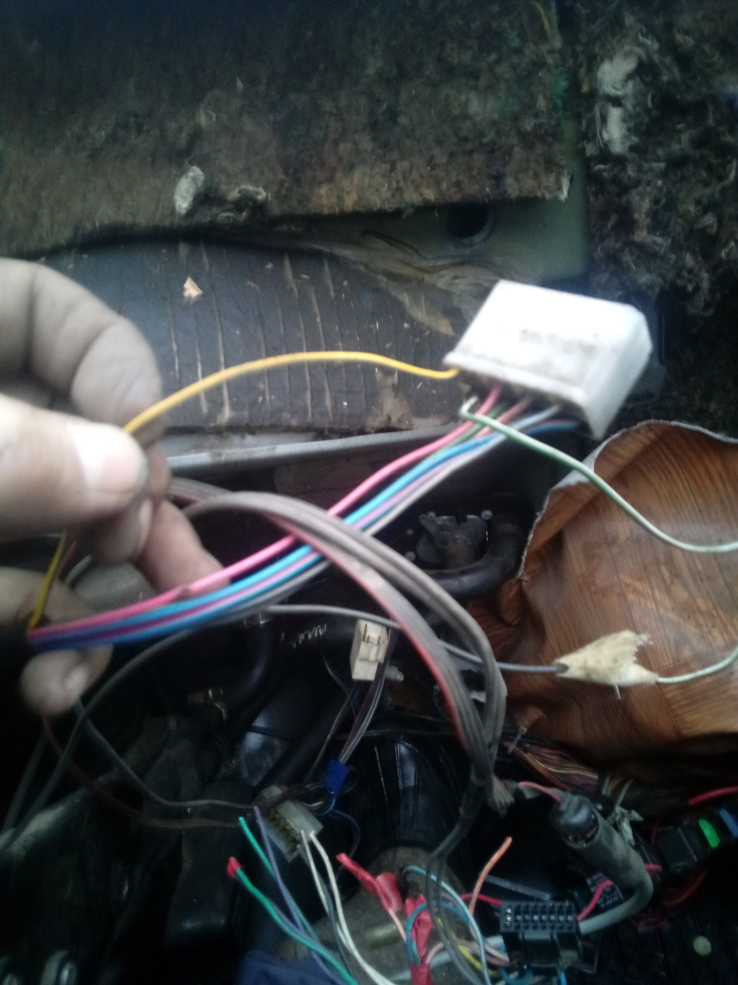

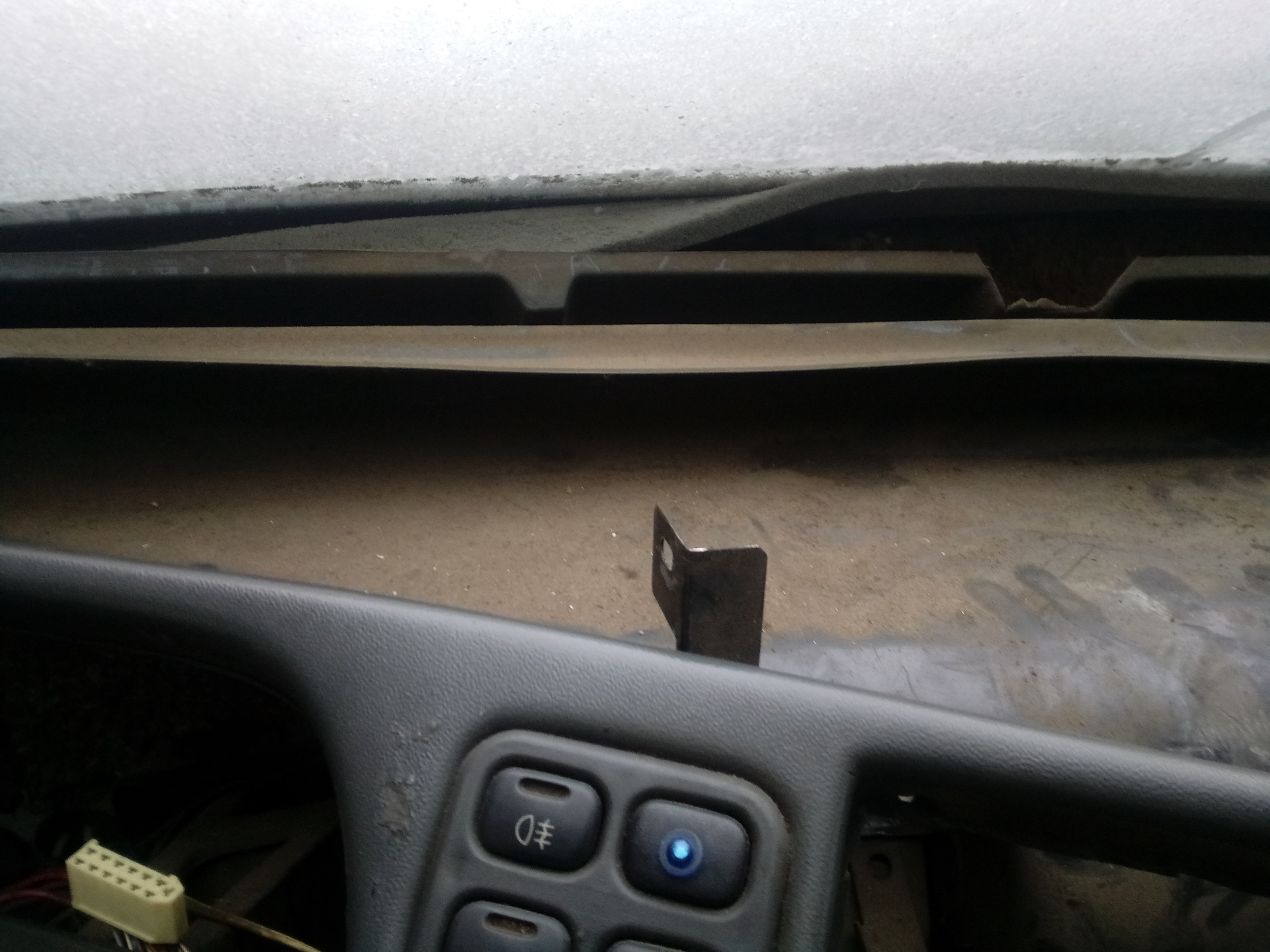

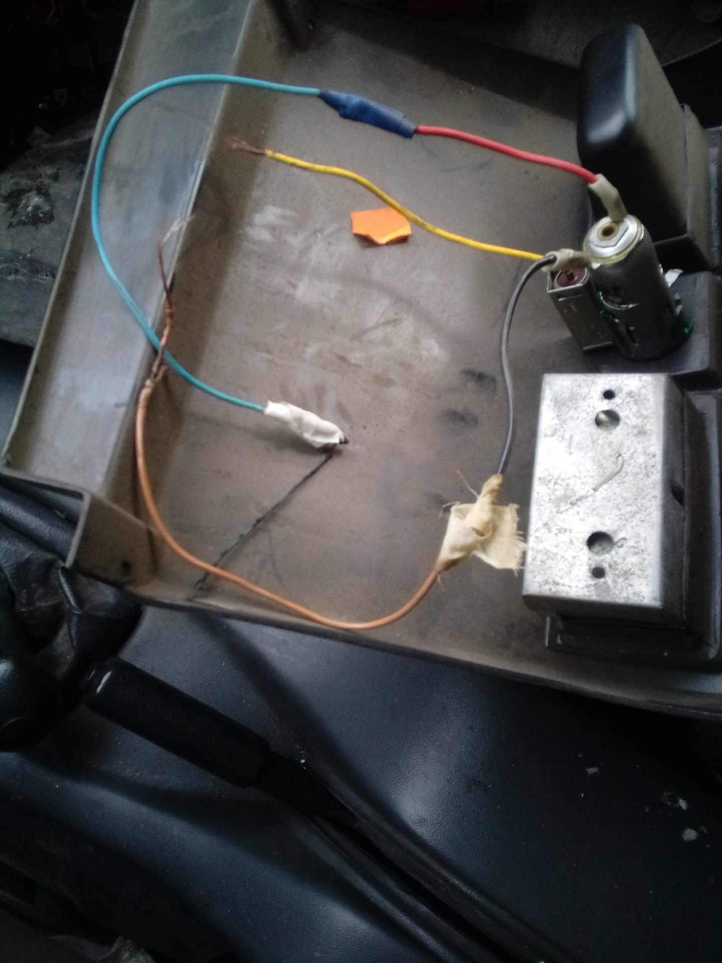

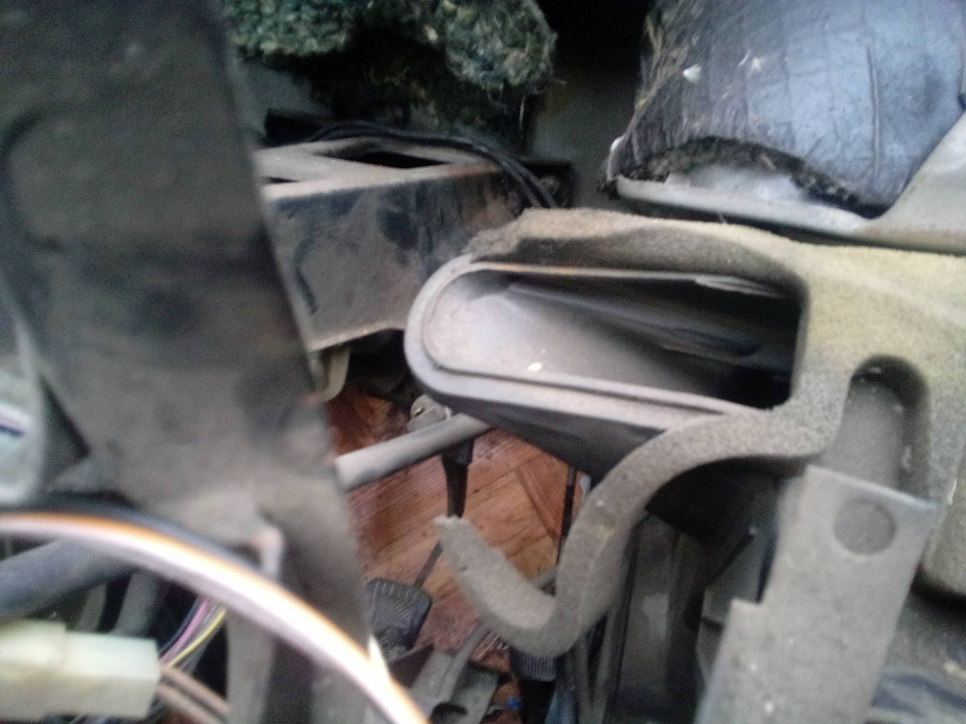

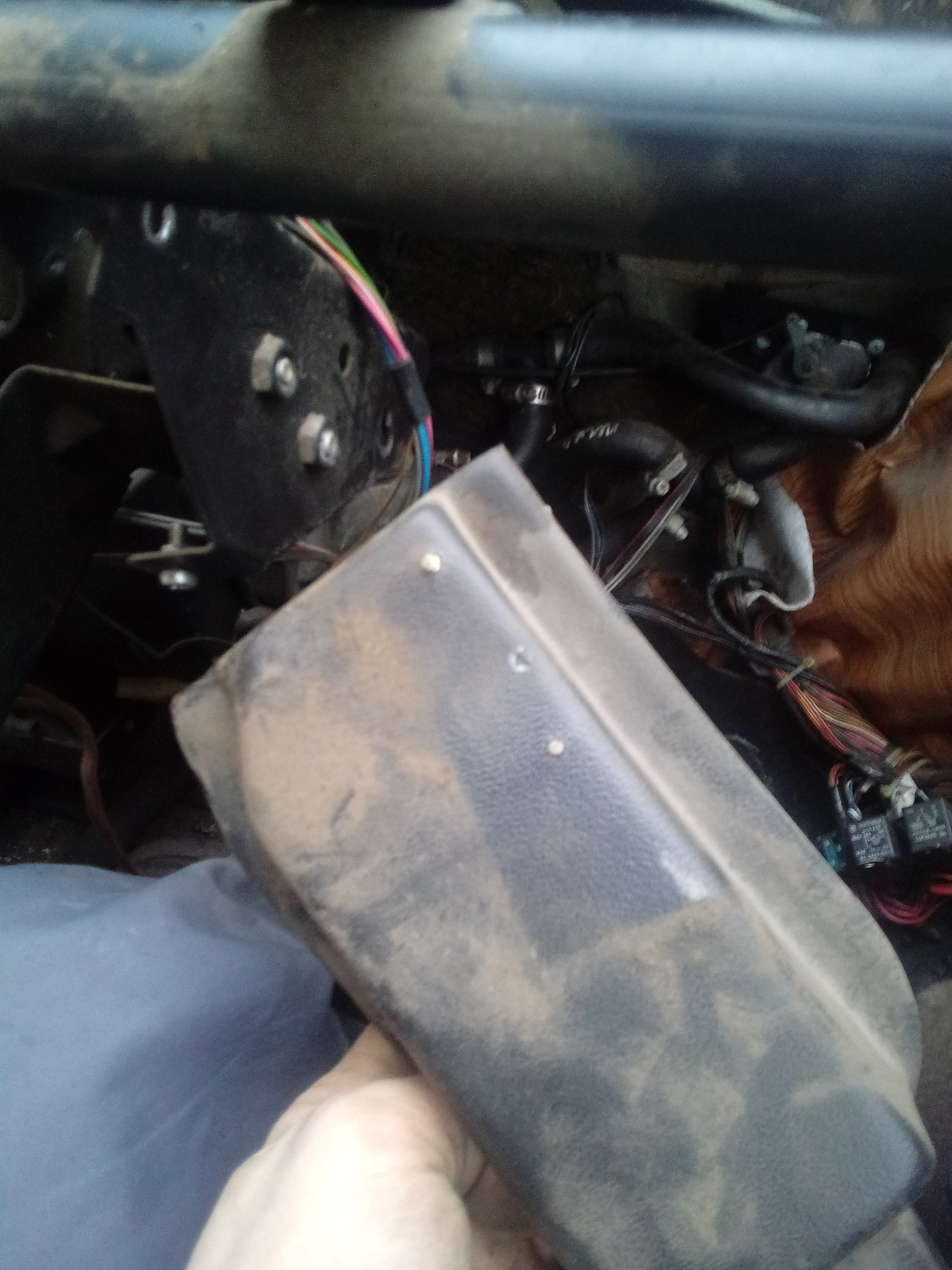

Всем Здравия. Сегодня у нас было +4 и я придя с работы принялся за Надю. первым делом всё — таки снял торпеду, и поперечину. Вспоминая родню конструкторов и электриков которые прокладывали провода магнитолы и сигнализации.

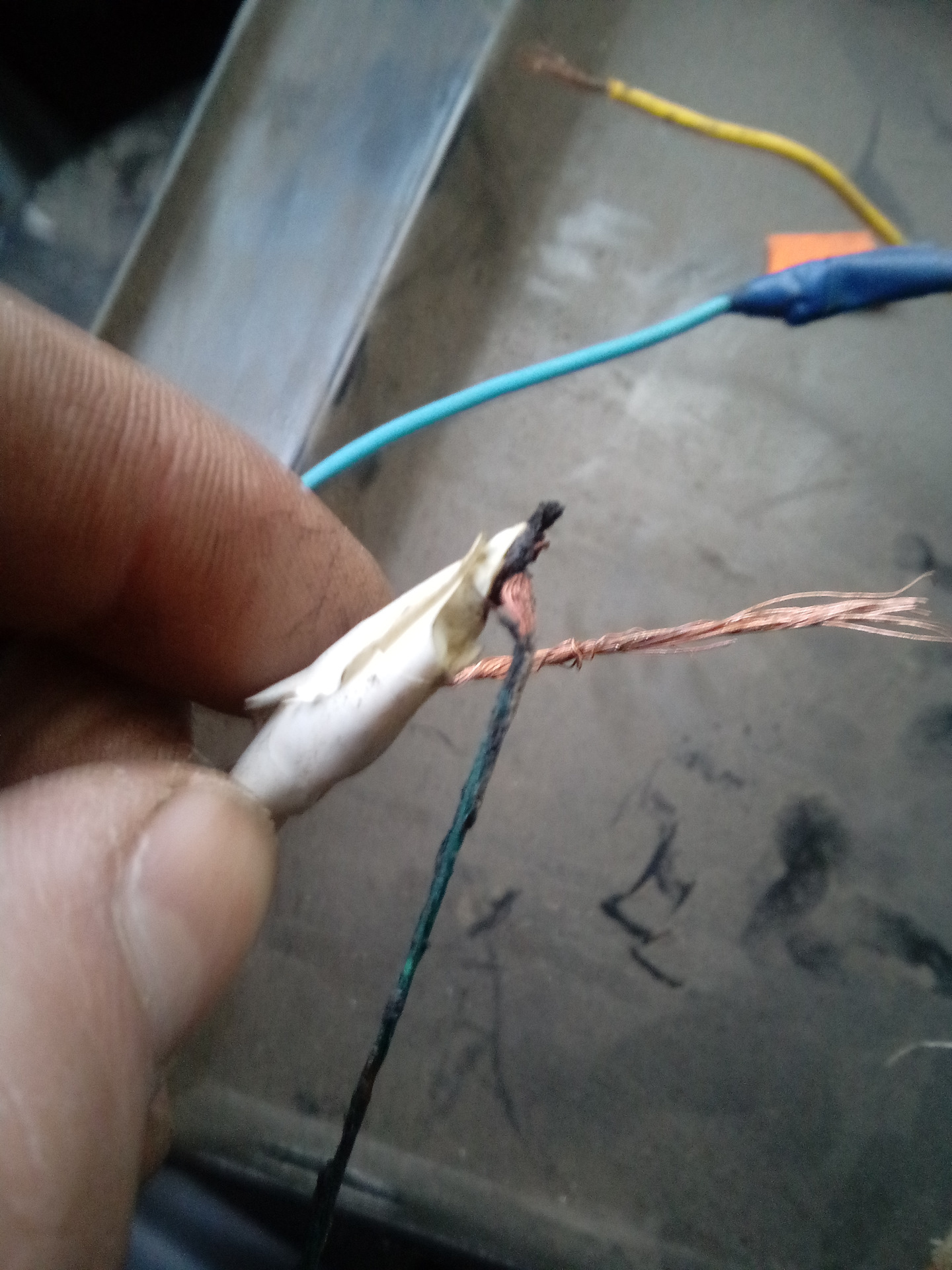

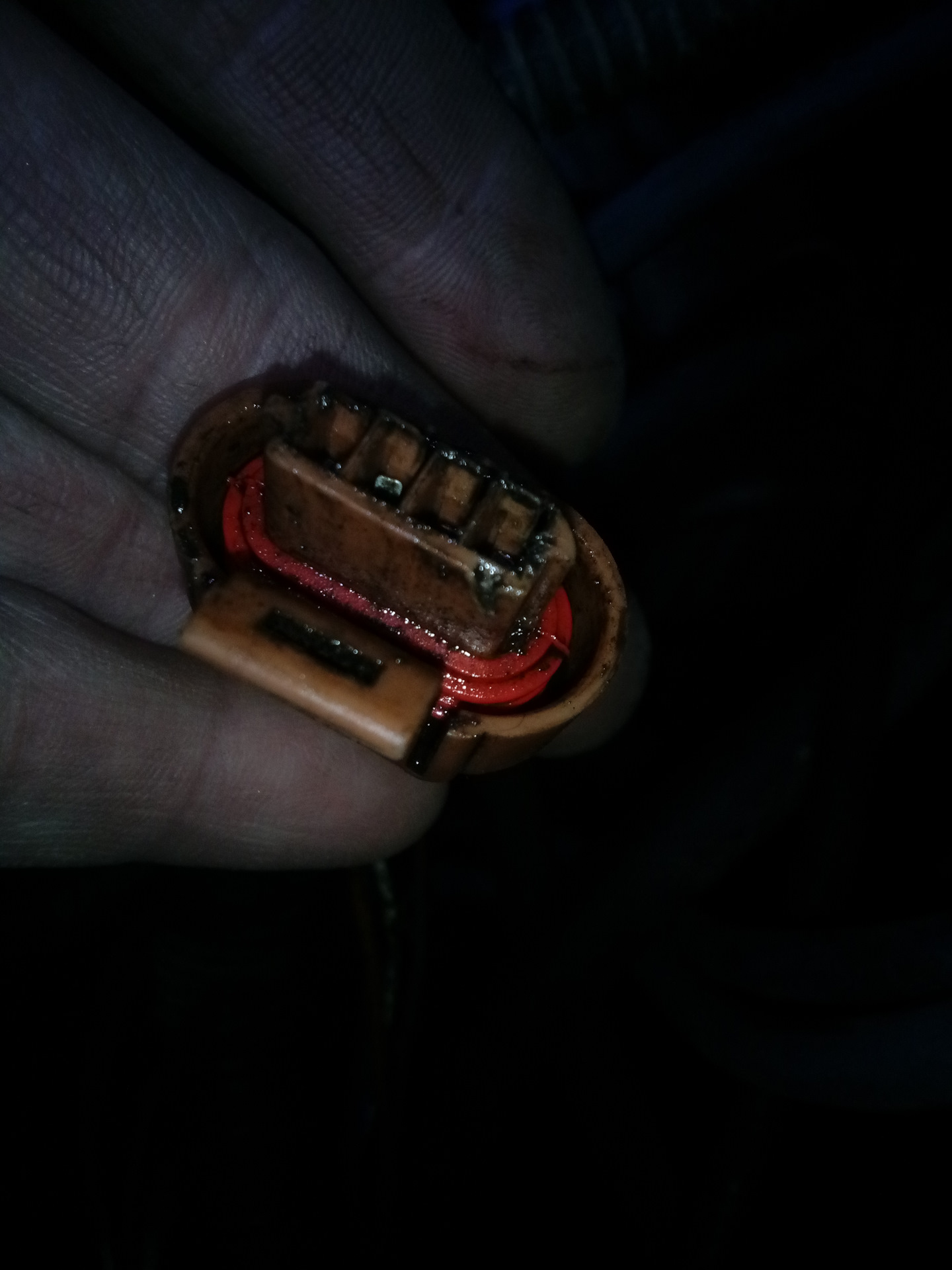

Что послужило причиной того что машина не заводится так и не нашел. Звонил бывшему хозяину, тот сказал пошевелить штекер модуля зажигания.

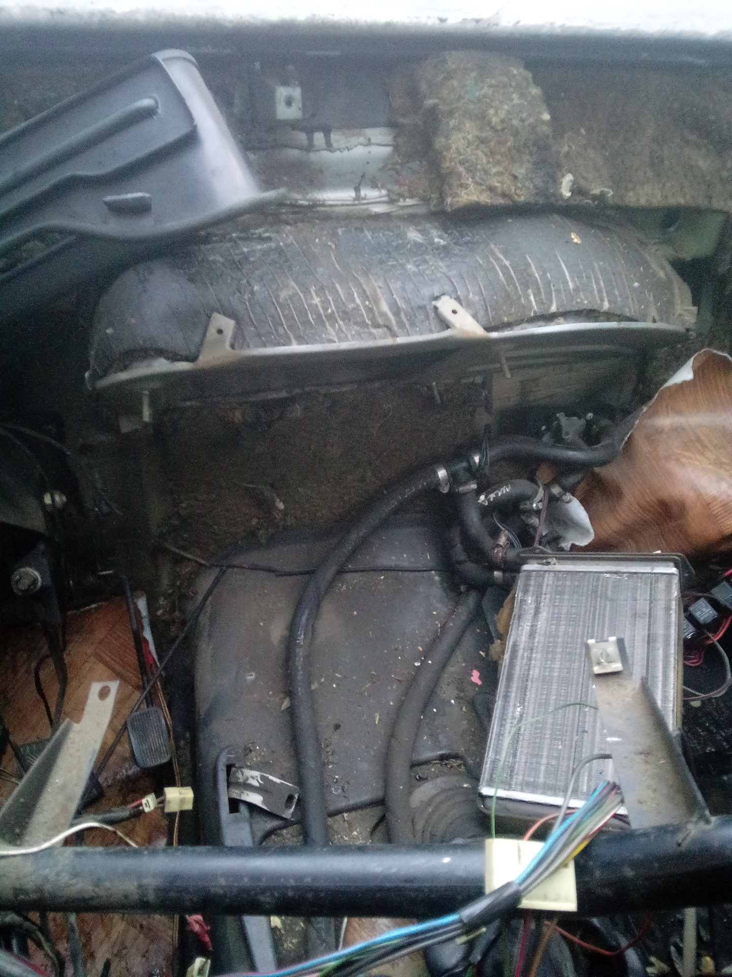

Понравилось пространство под торпедой.
Но не все так понравилось

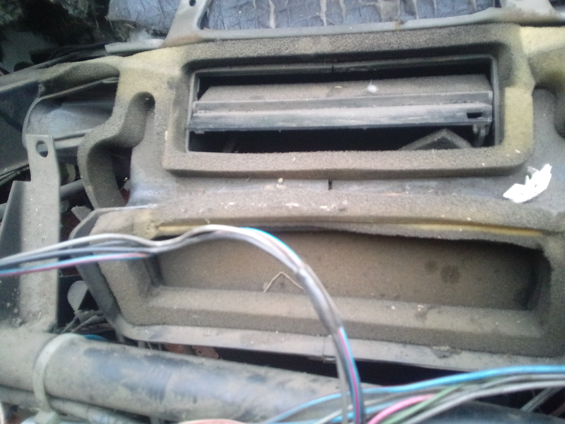

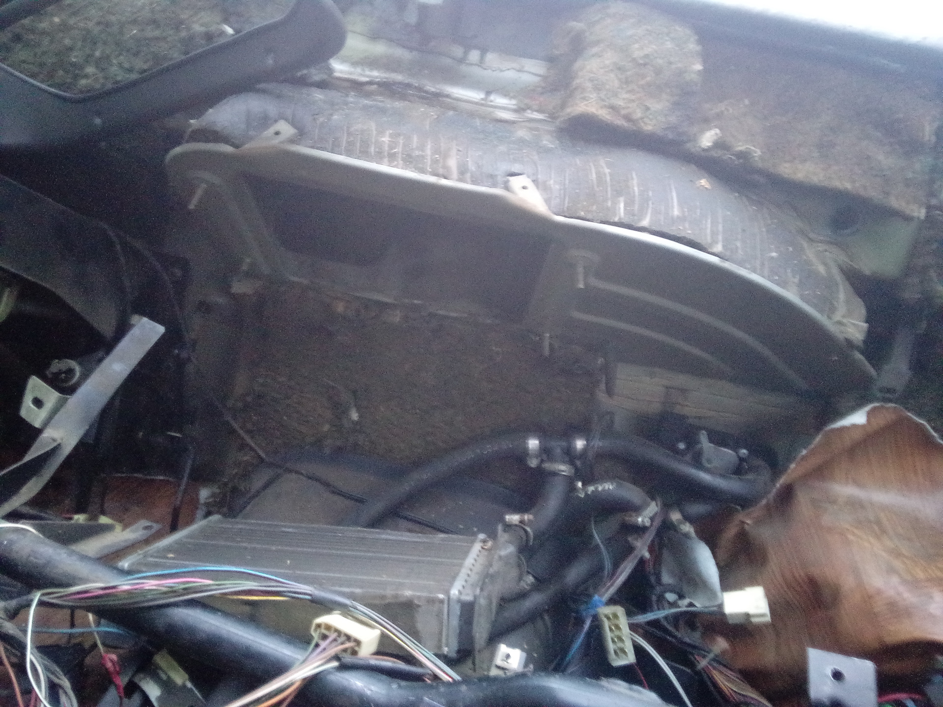

Куда же уходит тепло?

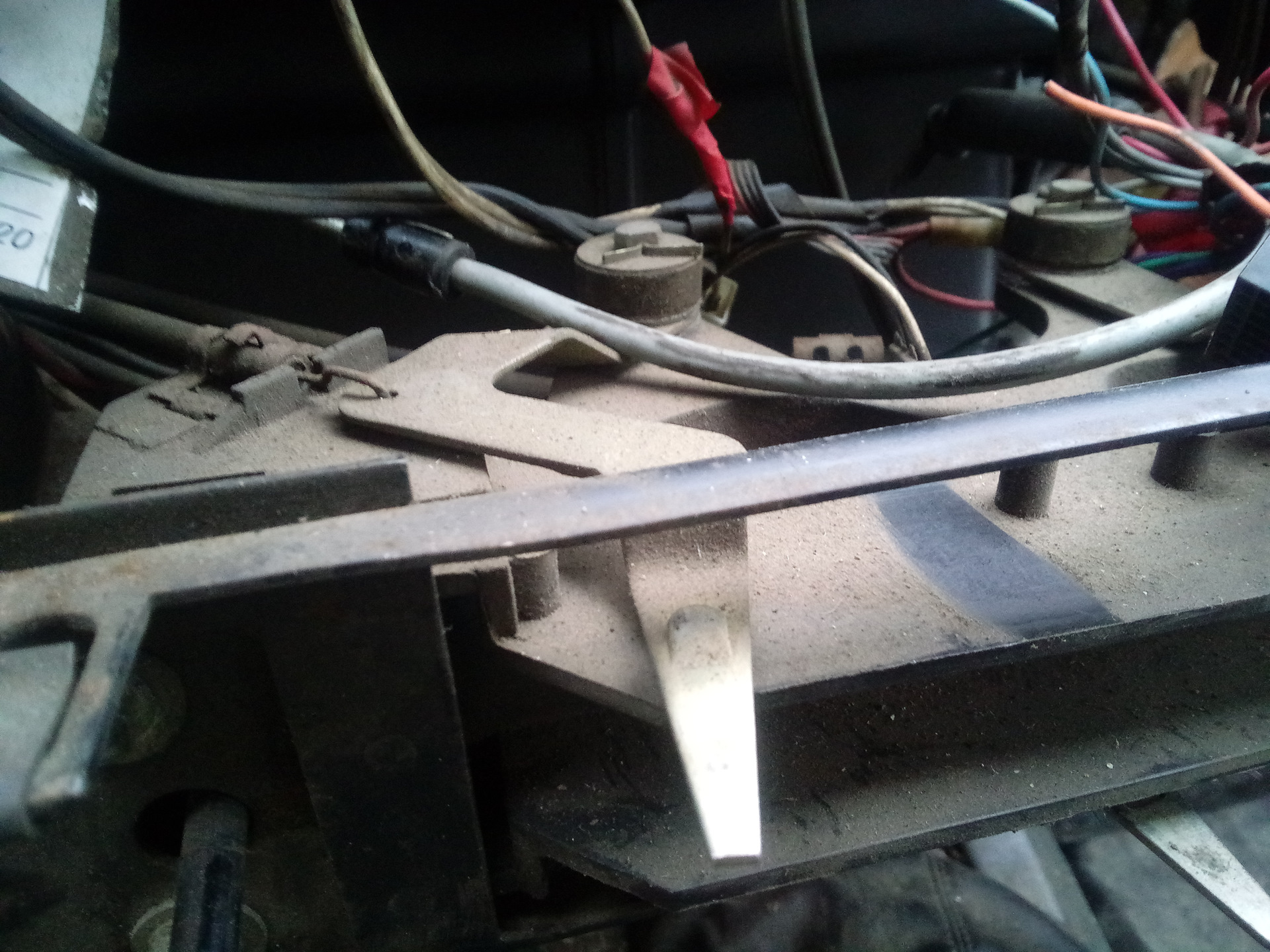

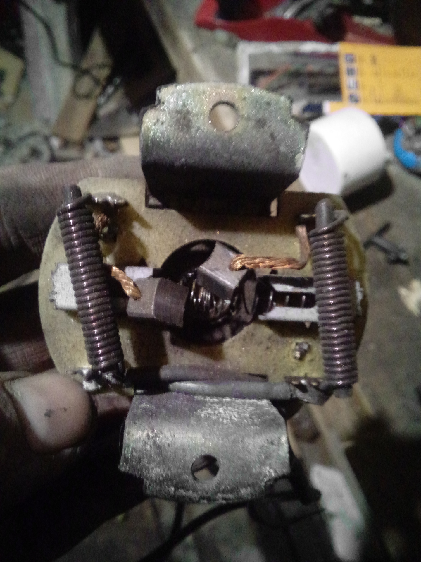

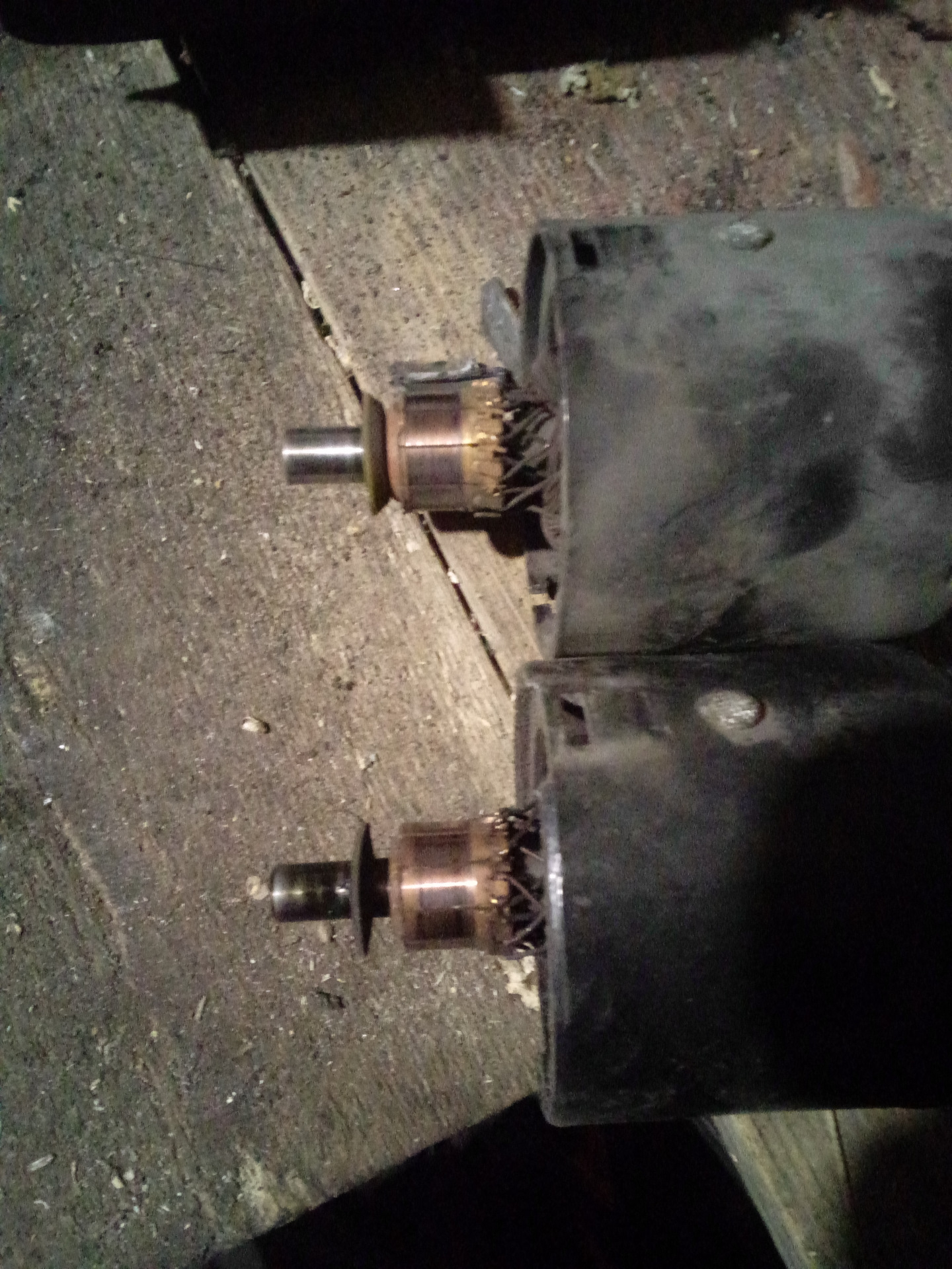

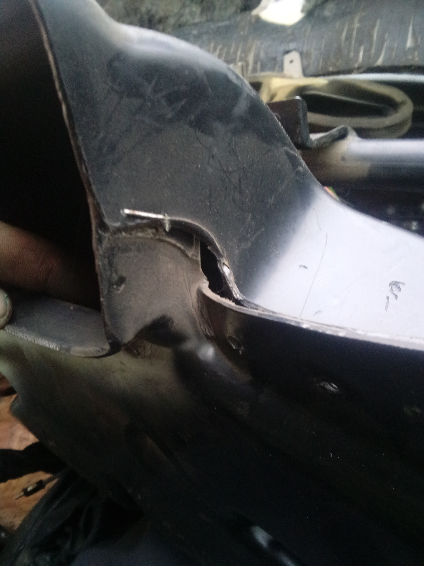

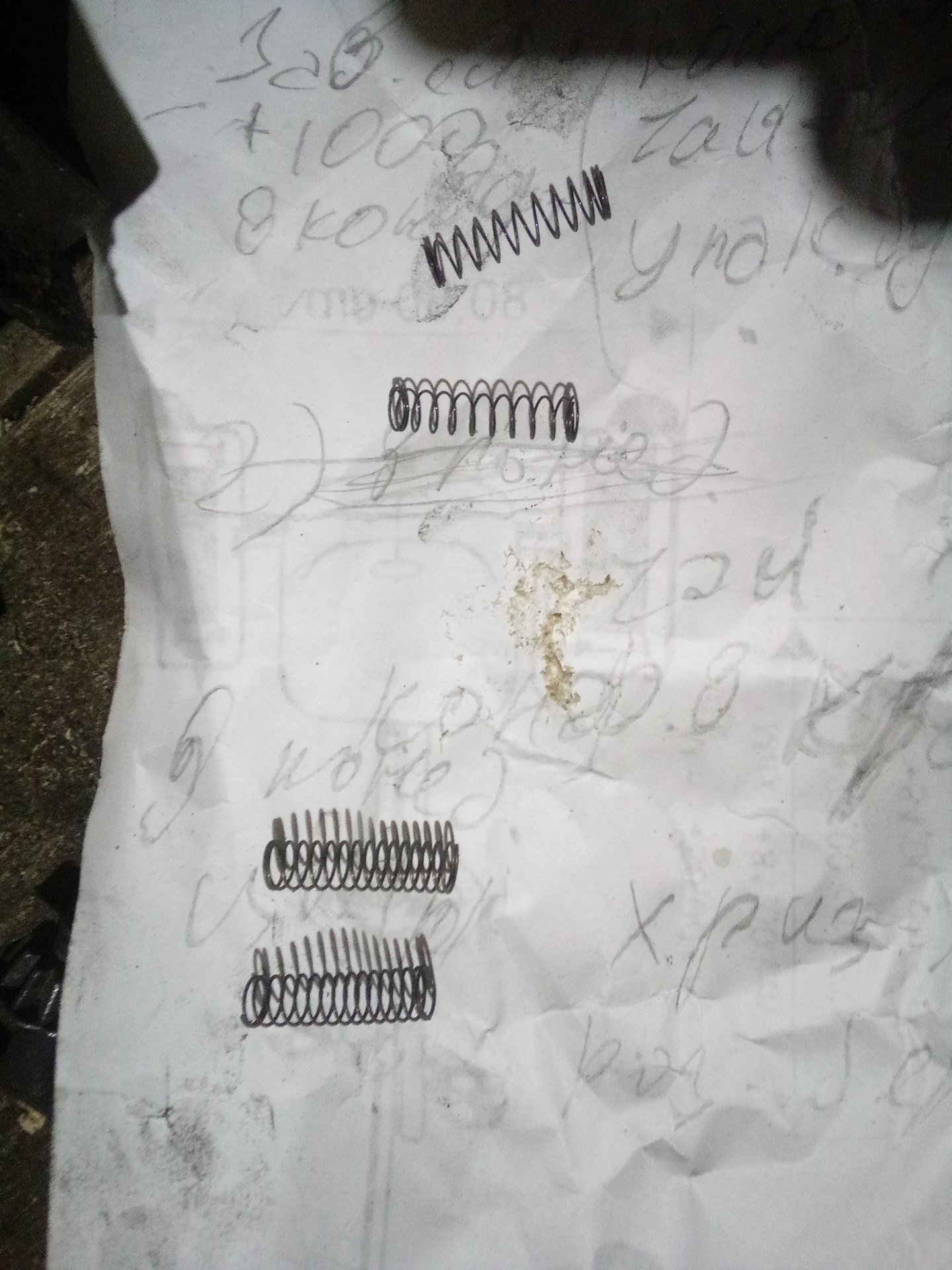

Печку отнес в сарай, и по советам, решил провести ревизию, к тому же моторчик визжал. Щетки были миллиметра 4. Как то прошлым летом металлолома привез печку от низкой панели и разобрал ее, корпус сломан в месте крепления улитки, сама улитка сломана и часть пропеллера. Моторчик я тоже вскрыл.
Завтра(уже сегодня, запись начал писать в 22:30, пока детей проукдадывали, уже за полночь перевалило) спрошу щетки в магазе, если не найду, поставлю восьмой как есть. Так же хочу найти вторую половину от печки, куда-то положил — найти не могу и поставить вместо родной.
Так же нужно найти причину не включения релюшек на правом крыле. Ни одна не щёлкает. Если есть у кого схема, скиньте пожалуйста.
Жду советов в комментах. Всем добра!

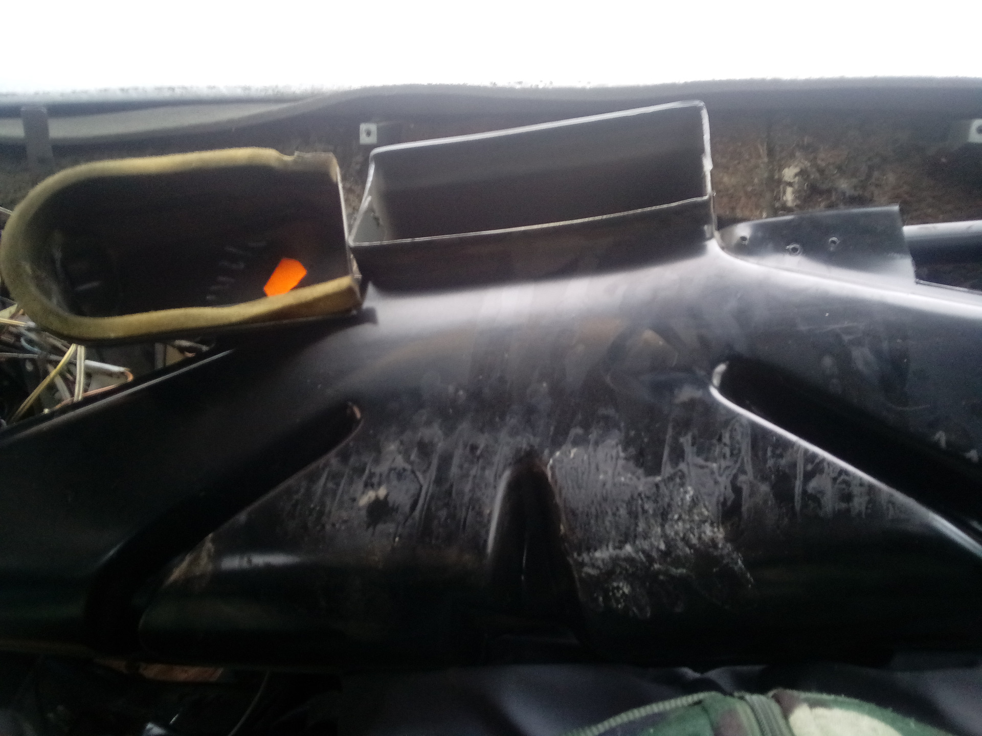

Смотрю печка все еще на тройниках… Многие переделывают так, чтобы от крана шланги шли в основной радиатор а потом уже на заднюю печку.Так получается что водителю и переднему пассажиру тепло а задняя печка как и положено вспомогательная.
Я взял её 4 января. Гаража нету. Разобрал пока оттепель была +4, а сейчас опять морозы -18 вчера было. Ждём тепла. Её ещё завести бы. Она после регистрации не заводится.

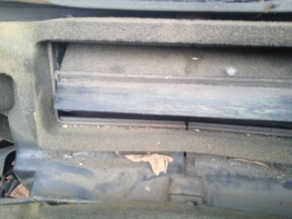

о, я уже полмесяца без панели гоняю))из за печки, думал родную обклеить, все равно холодный воздух сосет, заслонка неправильная, купил от низкой панели корпус, новый моторчик, там заслонка металлическая и ровная, без всяких изгибов, обклею, буду инсталлировать
Я тоже от низкой ставить собираюсь

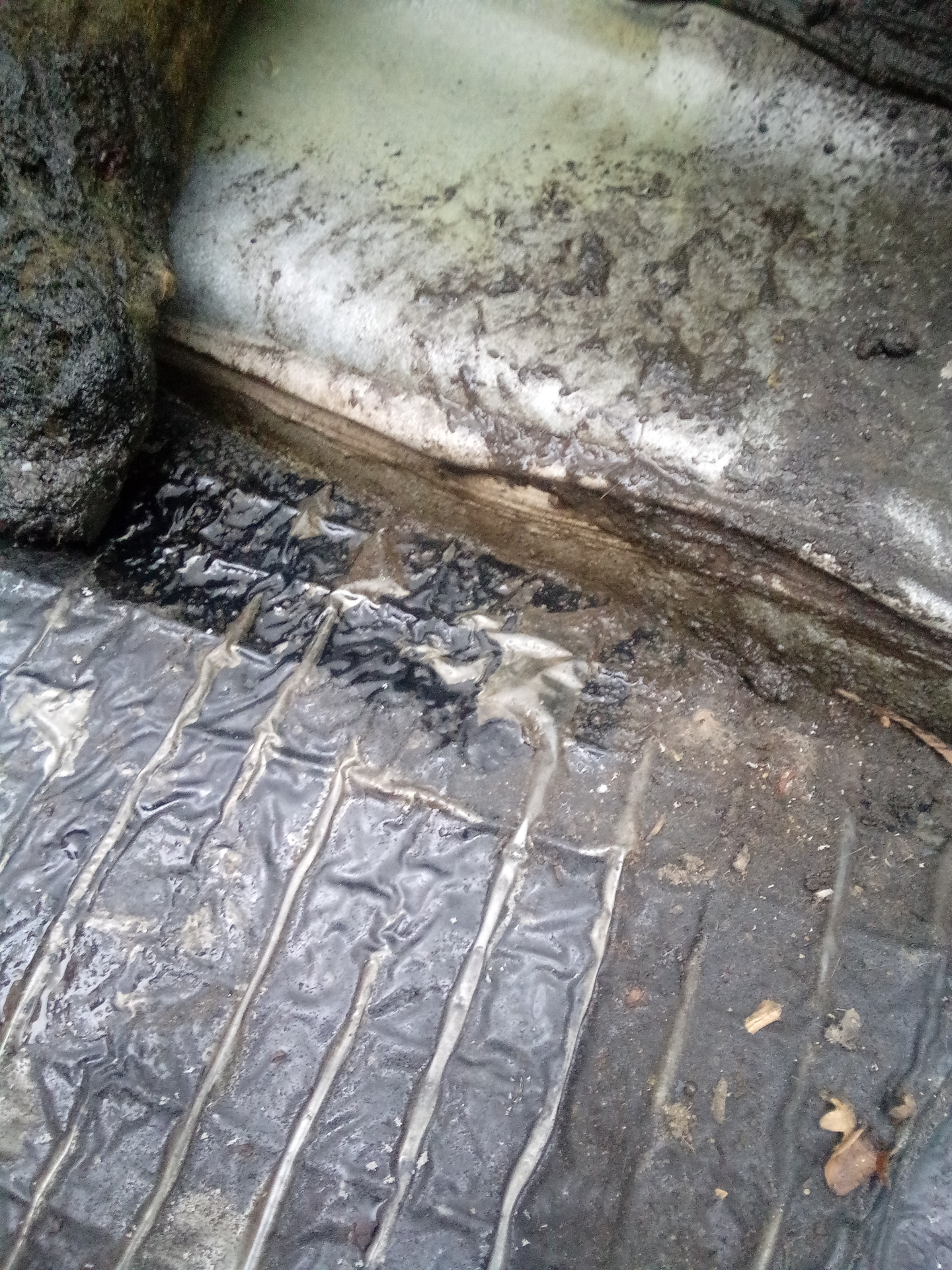

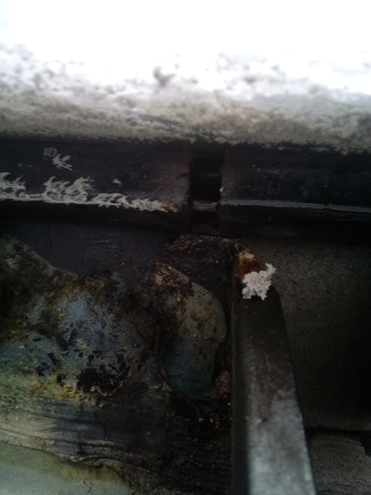

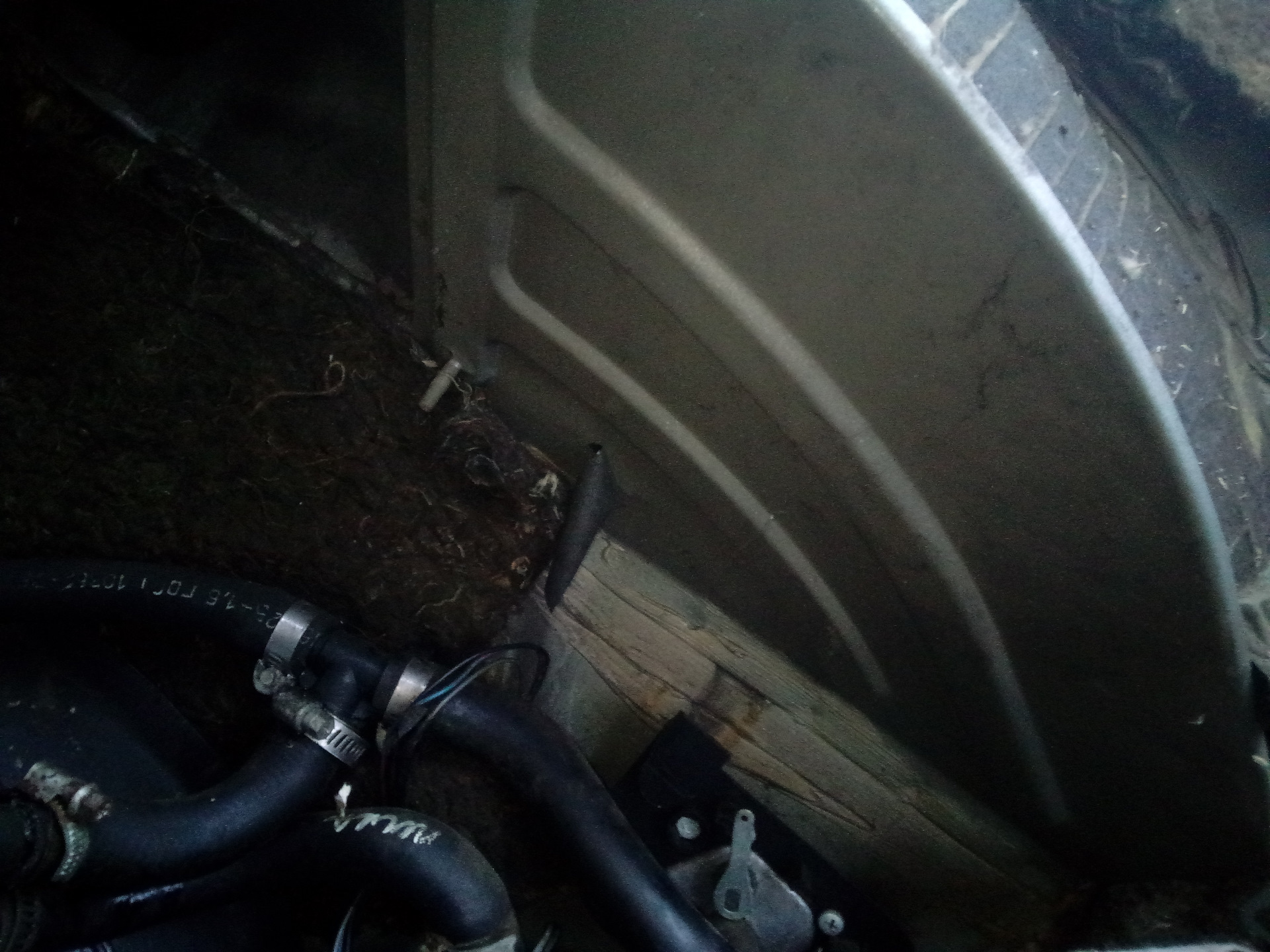

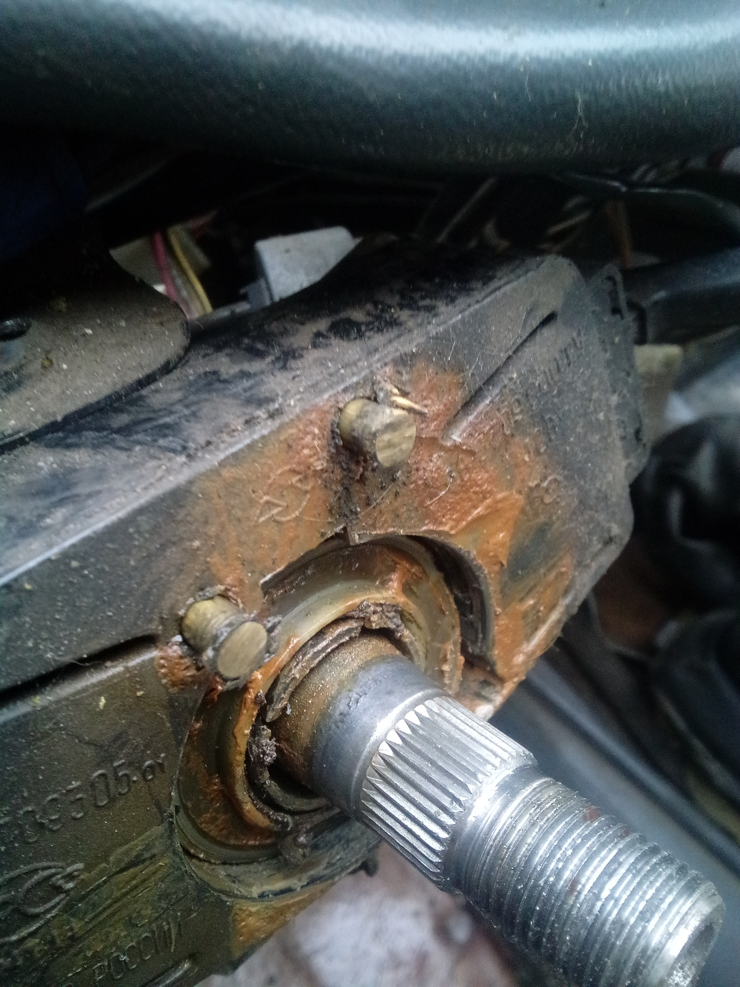

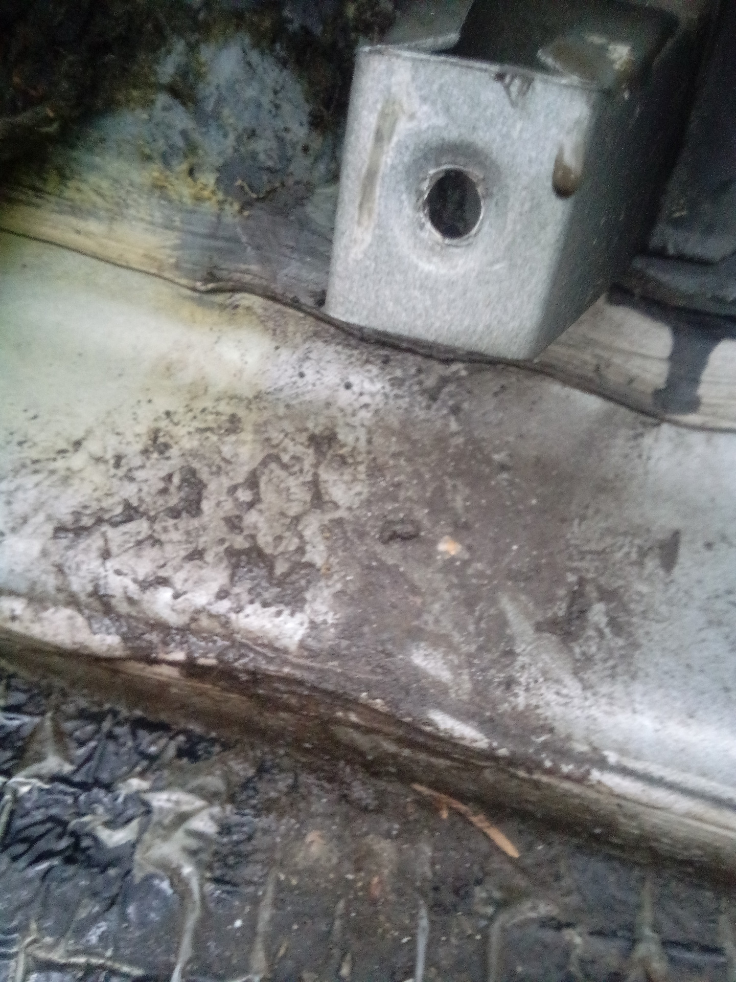

Ещё «хорошая» дыра в месте где рулевой редуктор через моторный шить проходит … пол в ногах меня хорошо поржавел.
Ещё заметил один косяк с обдувом лобового стекла. Сопла направлены выше места где лежат дворники и зимой нет обдува. Думаю при следующем снятии торпедо реализовать обдув. просто прорезав сопло со стороны щёток.

Я поставил корпус печки от низкой панели.www.drive2.ru/l/487292009631973873/
Блин, а я ведь уже прочитал эту запись, и в закладки кинул, и любо поставил, а про корпус как то проворонил.
Обдув в ноги только переделать придется.

У меня с правой стороны только одна релюшка, отвечает за второй вентилятор. Схема проводки тут www.drive2.ru/c/2065035/
Странно, там 4 реле, что в наде, что в семке. 1;на всю колодку, 2,3 на Карлсона, 4 бензонасос.
У меня карбюратор, может у вас по другому. У меня наоборот на левом крыле 3 реле, все не соберусь разобраться за что отвечают.
BupycFSB
Благодарю
Попробуйте эти реле по цветам на схеме найти. И оттуда уже копать.
