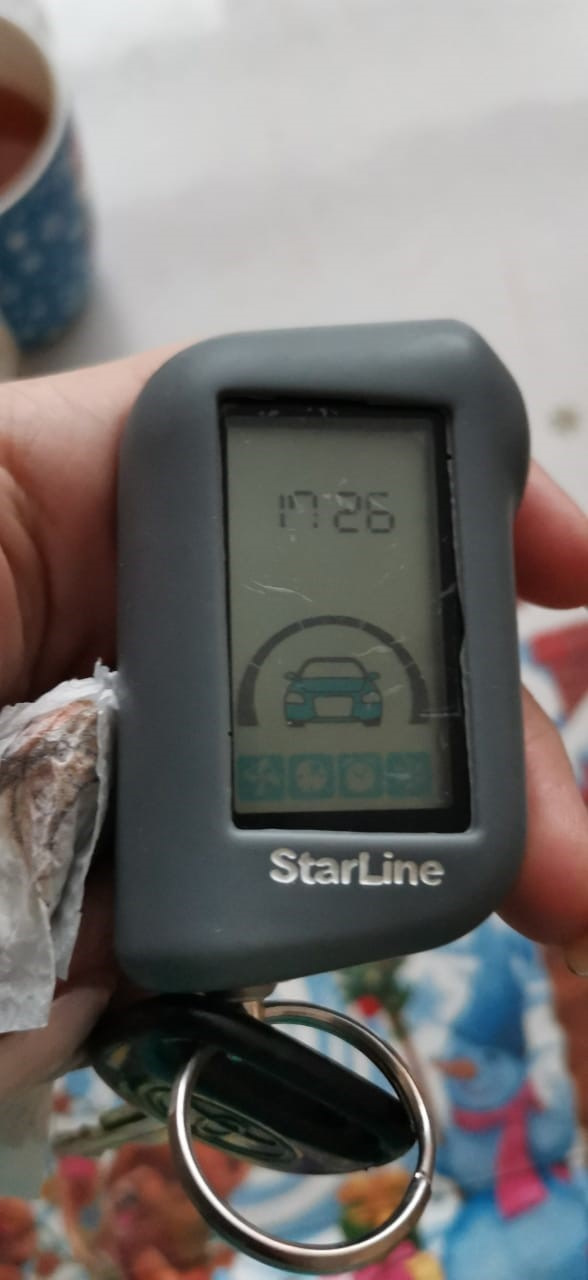

Ремонт брелка сигнализации
Как это обычно: бывает лежит брелок в кармане без других ключей и на те, — лопается экран. По сути брелок свою функцию выполняет, открыть/закрыть может, а вот индикации выполняемой операции нет. Новый брелок Starline А93/63 на продаже стоит от 2800 до 4000 руб. Заказал на Али запасной экран за 150 руб с гибким шлейфом. Делаем своими руками. Разборка все просто – один маленький болтик открутить, а дальше ножом или отверткой отцепляешь все старое. Ставим новый экран и клеим новый шлейф. Место примыкания шлейфа и платы греем феном и проглаживаем жилы ватной палочкой или зубочисткой. Вставляем батарейку и вуаля, все работает и отображается.
