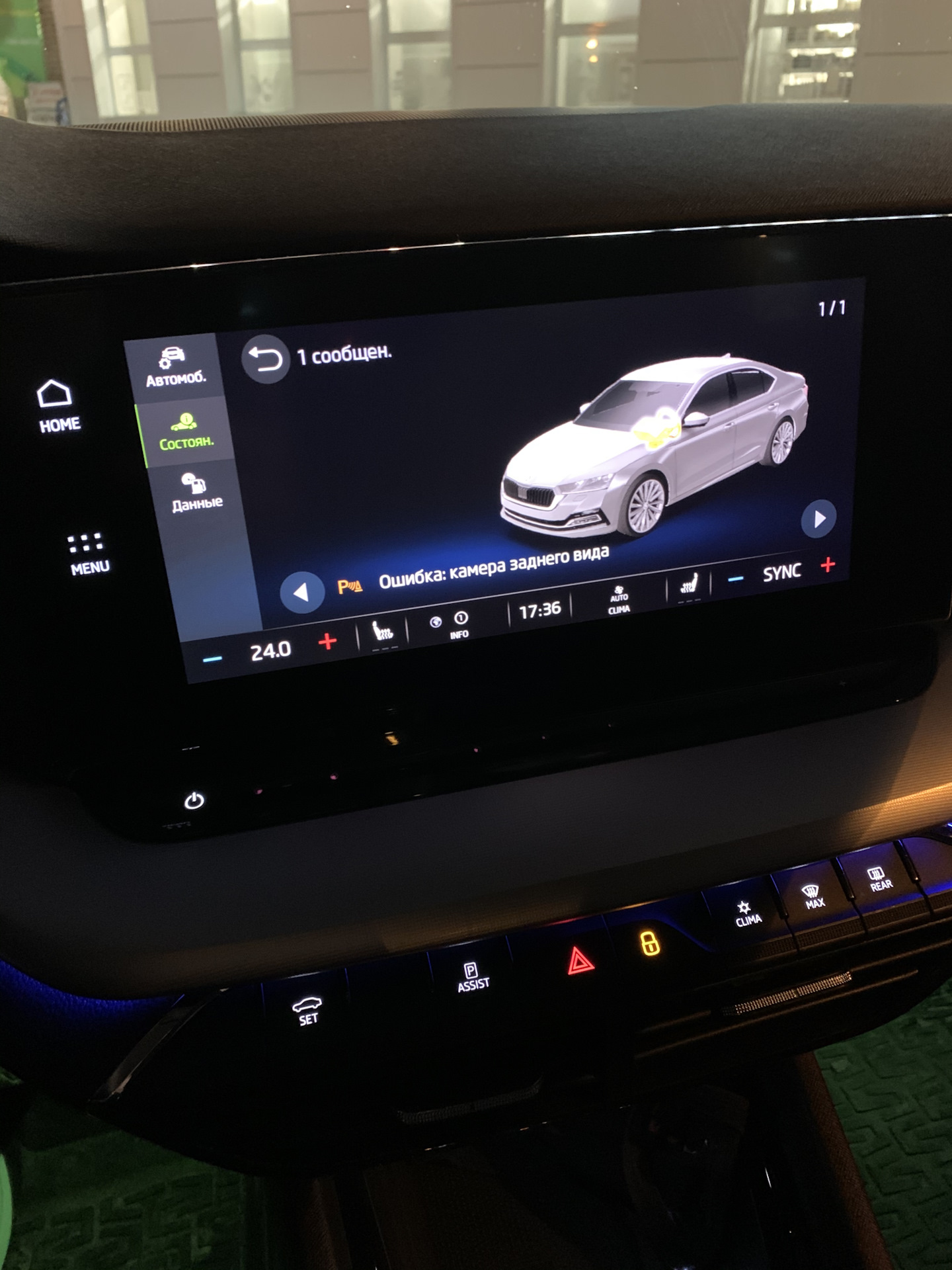

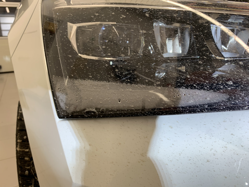

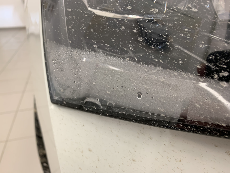

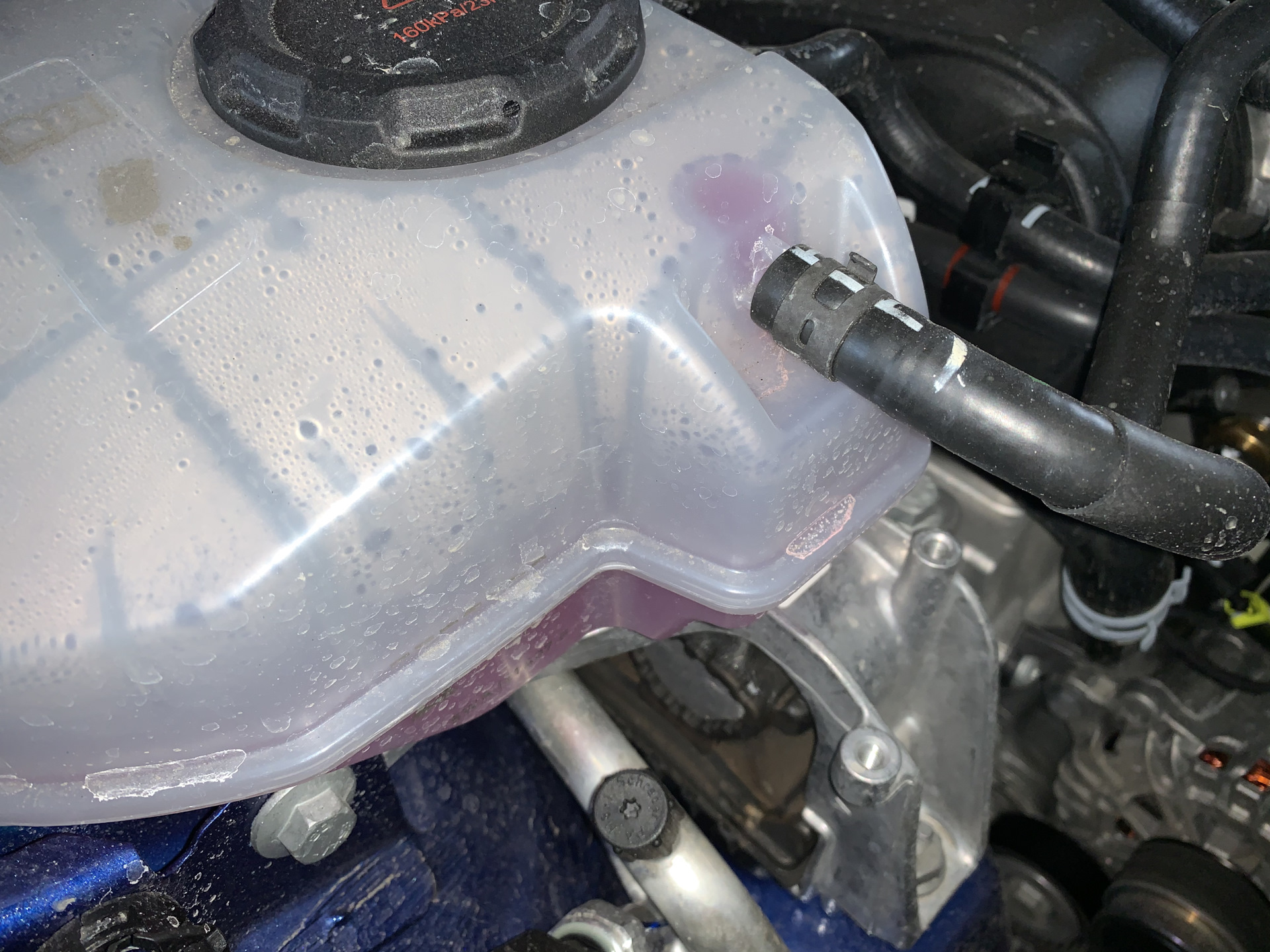

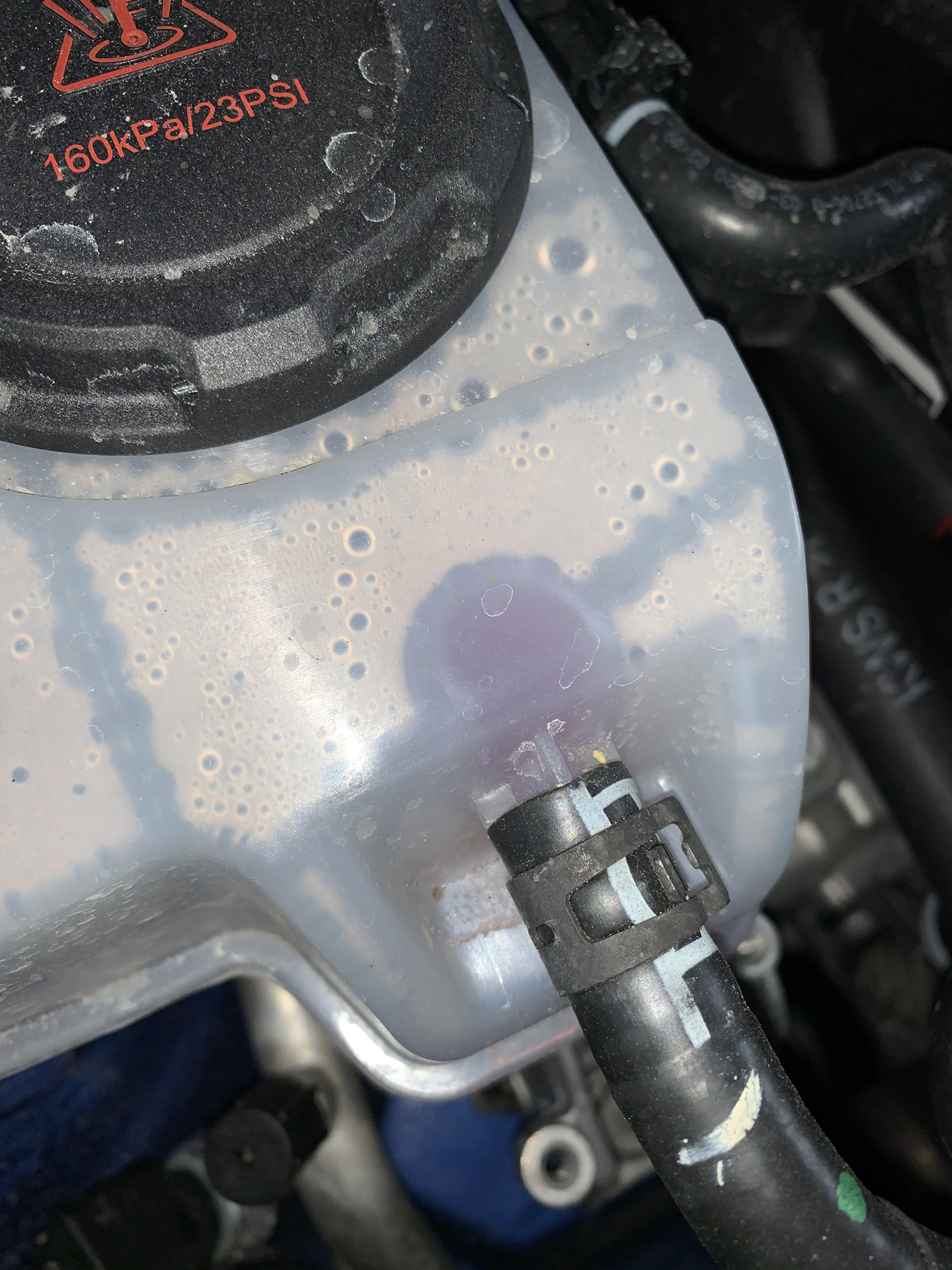

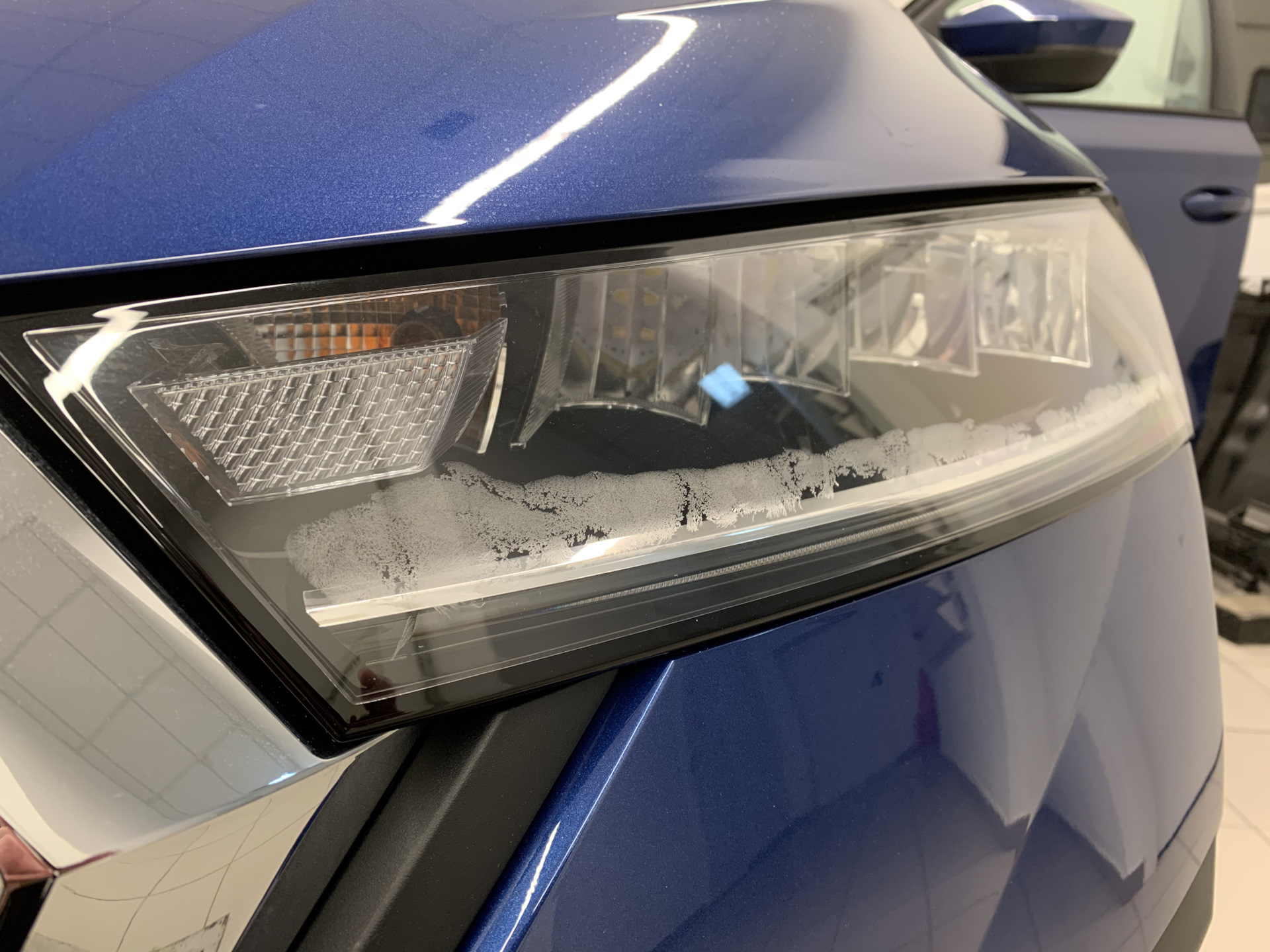

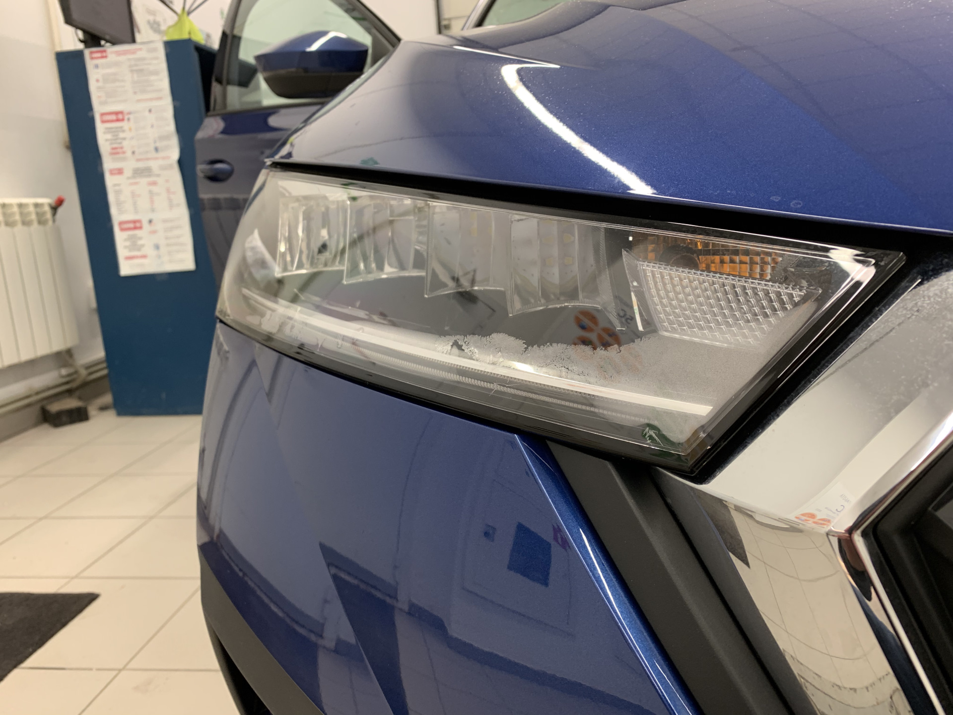

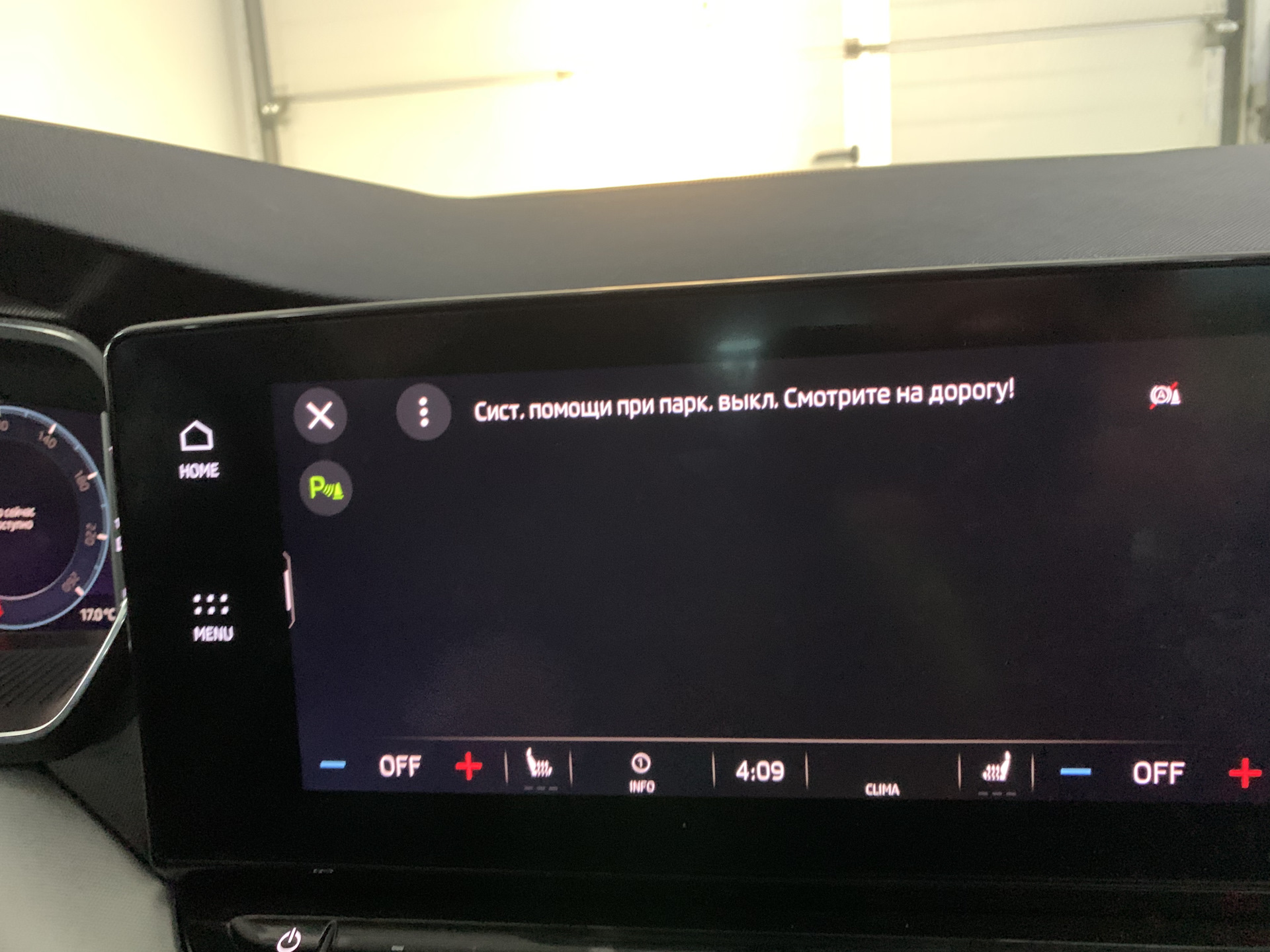

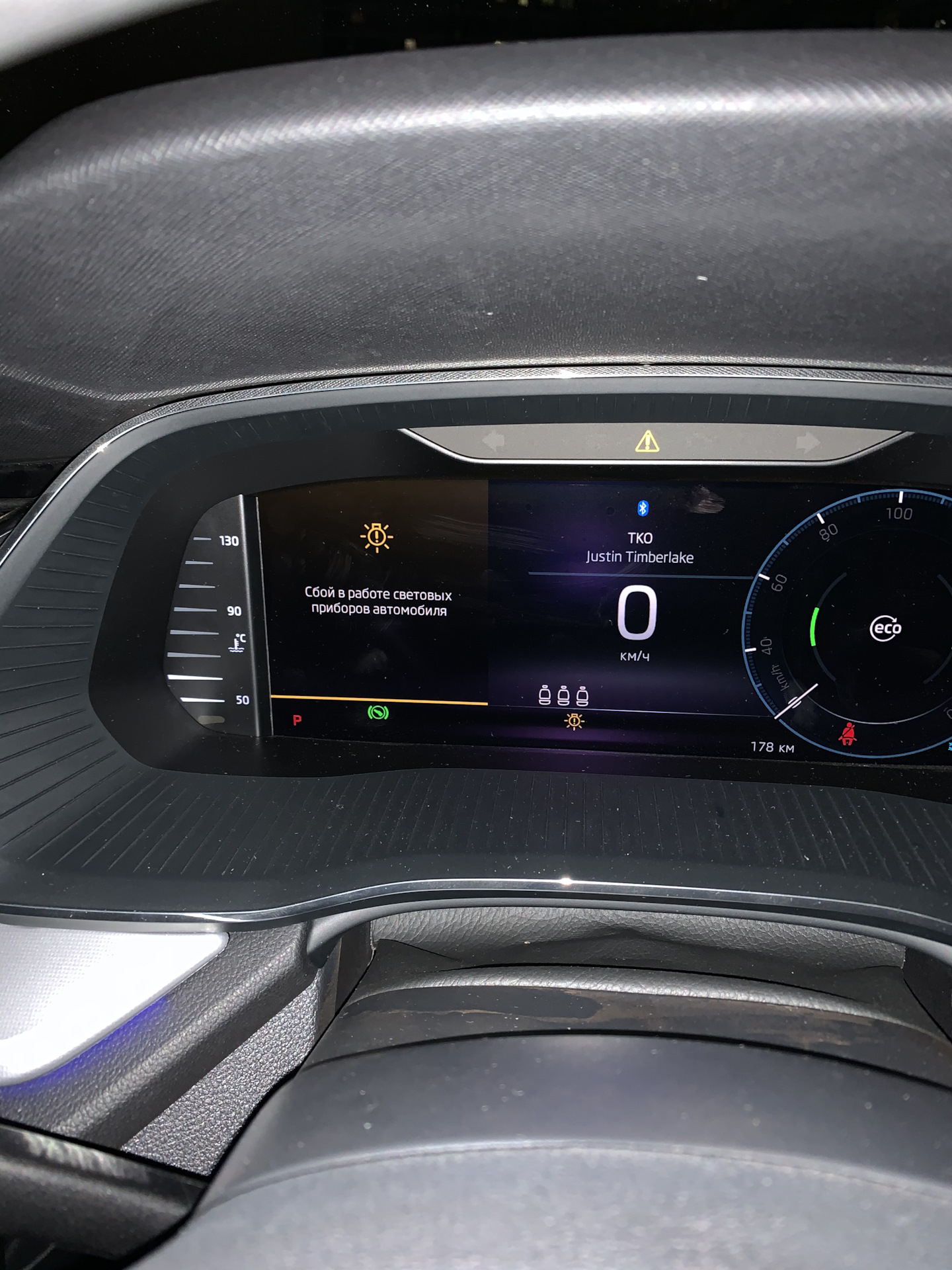

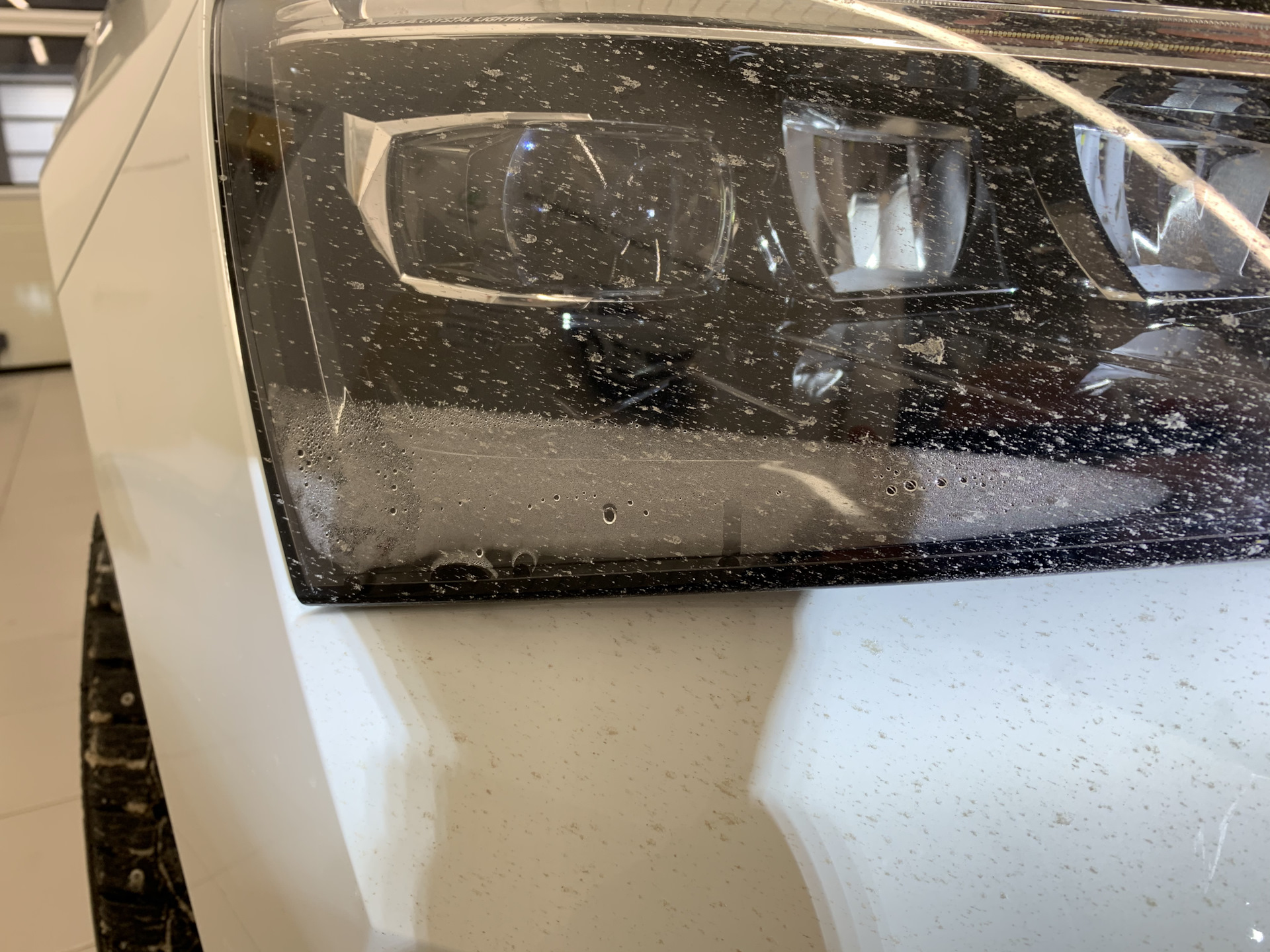

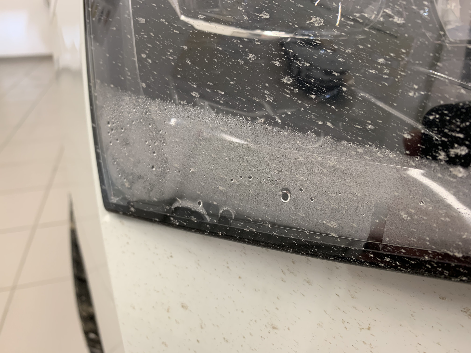

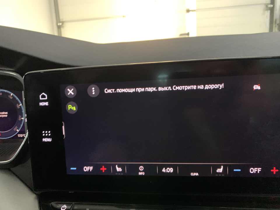

С первого дня владения автомобилем щелкает правый передний динамик на громкости выше среднего, высвечивается ошибка "Сбой в работе световых приборов автомобиля", немного позже появились капли антифриза на расширительном бачке в районе верхнего патрубка и потеют фары, периодически не работает камера заднего вида.
Поэтому 30.12.2020 я поехал в салон, на диагностику, которая длилась с 13:00 до 19:00, я все это время находился в автомобиле, в сервисной зоне.
За это время ни сделали ровним счетом ничего, по антифризу сказали что это вода и за диагностику расширительного бачка взяли с меня 220₽, фары потеют в допуске и не является неисправностью, с ошибкой по световым приборам не смогли разобраться, по колонке тоже самое, только сделали фото/видео ошибок и сказали что нужно еще больше времени, на новый год оставаться без машины я не хотел, поэтому принял решение забрать авто, в заказ-наряде мне указали что диагностика световых приборов и колонки перенесена на другой день "ПО ЖЕЛАНИЮ КЛИЕНТА"🤦. И тут же мне поступают деньги на карту в размере 25000₽ от автосалона, в счет компенсации неустойки из прошлой записи, в ответе на претензию, директор Пурчел А.П. посчитал что сумма неустойки установленная законом является явно несоразмерной последствиям нарушения срока передачи автомобиля, а также предложил проведение очередного ТО за счет автосалона. Решение о снижении неустойки я посчитал недопустимым, в связи счем, написал претензию на замену автомобиля на аналогичный и передал ее 03.01.2021.

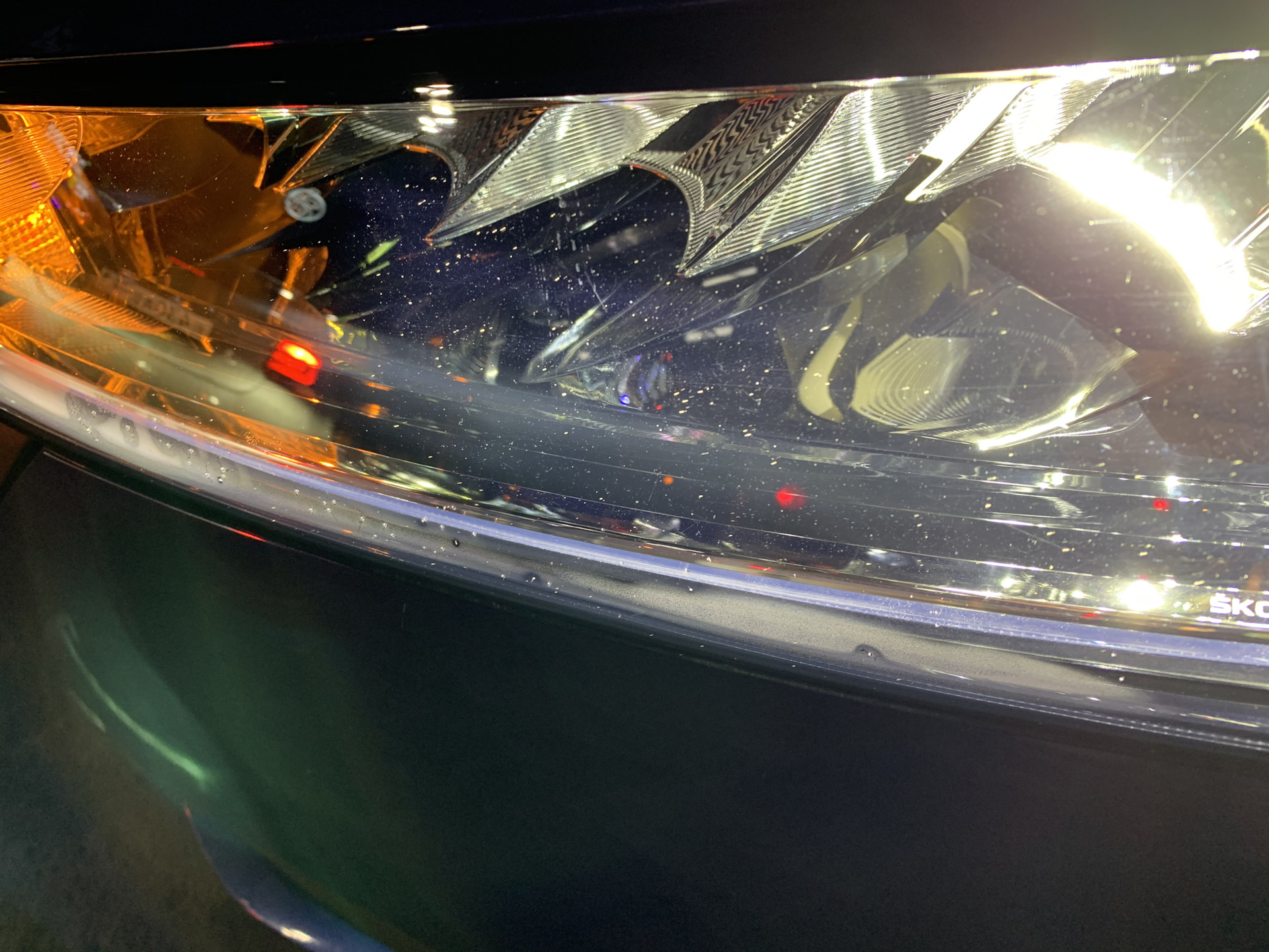

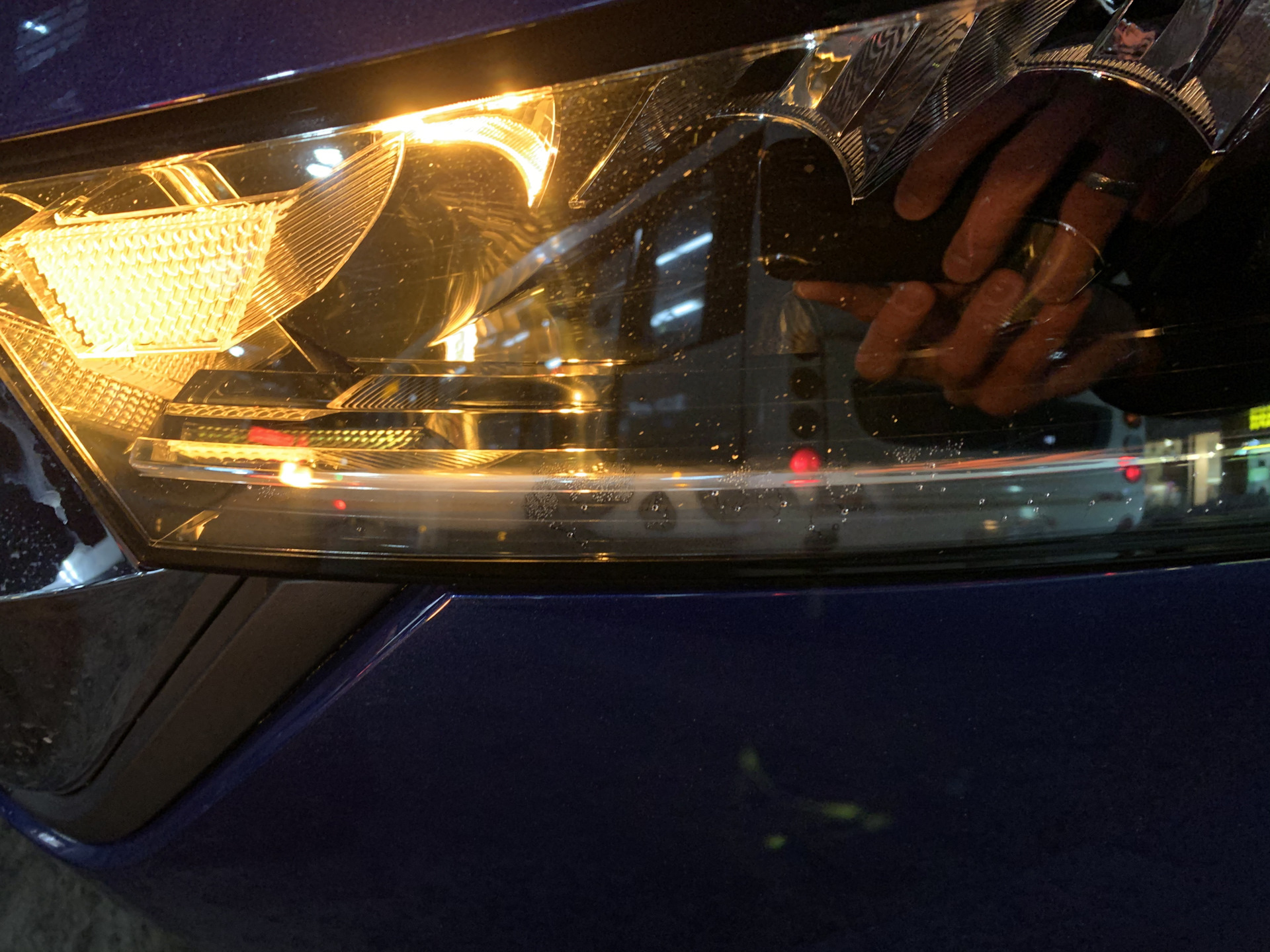

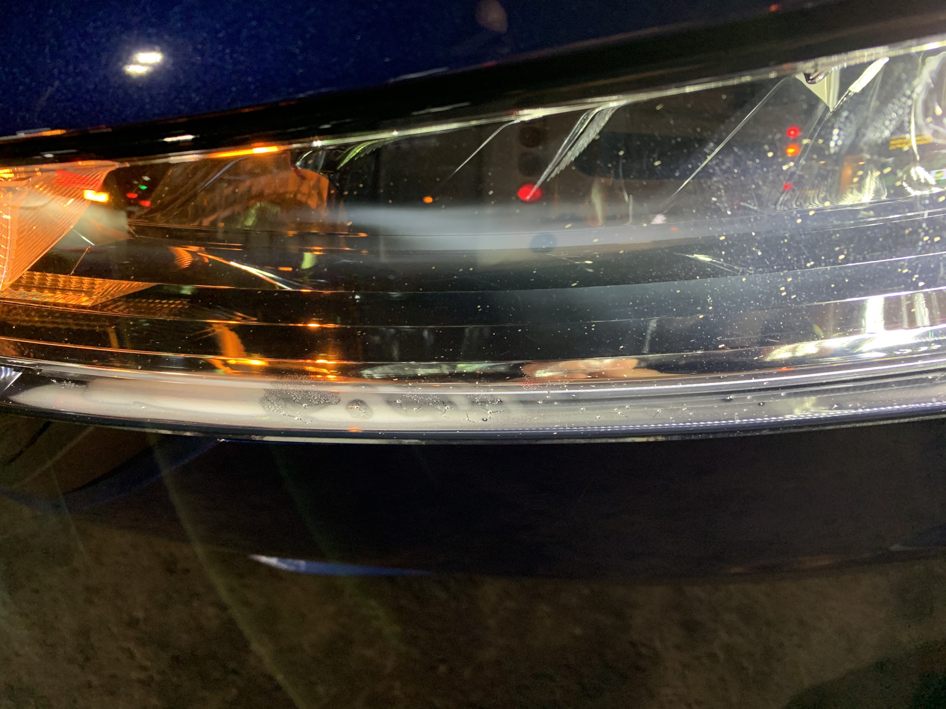

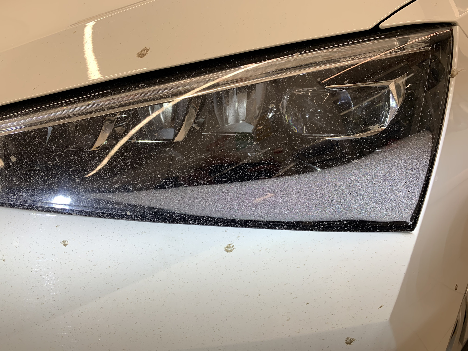

А вот так потеют фары на подменном Skoda Rapid, что также является нормой🤷♂️

фары «потеют»? Так это физика мать её!
Ну чё херней то занимацца! Давайте ещё и на производителей очков 👓 в суд подавать, так как они потеют (очки)) при входе с улицы в помещение. Это Физика 6-го класса ребзо 😁
Это происходит из-за разности температур и возникновения «точки росы», при которой водяные пары из воздуха, более тёплого, чем линзы, оседает на их поверхности в виде мелких капель.
Да по моим фарам особых то претензий и нет, не как у других вода плавает. А так к слову, сколько было у меня машин разных классов и стран производства, ни одна фара даже не намекала на запотевание. А то что качество товаров ухудшилось это факт.
Чему удивляться? На место инженеров пришли маркетологи…
Да нет, фары стали менее эноргонагруженые., а световой пучек "холодный". Гологен так жарил внутри что через клапана антизапотевания все успевало улётучиться. А в современной фаре радиаторы снаружи. Внутри холодный свет диода. Все просто физика. Зона росы. Писали сверху. Уже.
Про маркетологов я имел ввиду не фары(к ним претензий нет, они окуительны), про общий «пошив» современных Авто « то что качество товаров ухудшилось это факт.» этот фак бесспорен, но при удешевлении экстерьера есть много приятных плюшек( диодная оптика, фронт ассист, бесключевой доступ, мирорлинк итд итп)))
morzze
А кто мешает сделать эти фары герметичными? Лампочки уже не нужно менять.
Законы физики.
Да неужели?! Голимый сыр в нарезке можно упаковывать в инертную среду, а сделать не потеющие фары — это выше законов физики. Ладно.
Сыр в нарезке не испытывает тепловую нагрузку, если вакум не создать, значит нужны клапана.
Я в курсе, что существует точка росы, но она легко убирается инертным газом. Другое дело, что производителю пофиг — покупают-же и ладно. Потеющие фары — это нифига не норма.
Вакуум не создать, тракт линзы не отделить от корпуса. Как делают в проекторах для кино. К сожалению все упирается с тяжёлые условия эксплуатации и большим перепадам температур. Ну и лампы вечные никому не нужны. В vag предусмотрена замена модулей диодных если что, но требует нарушения геометичности выламыванием задних стенок в фаре за линзами.
В фарах ниссана встречал селикогель, он очень хорошо убирал проблему резкого перепалп температур осушая воздух в фаре.
Да грустно это всё… У VAG огромные отделы НИОКР, богатый опыт, а творят чёрте что. У меня вторая машина Тигуан 19го года и там точно так-же потеют фары. У Кашкая иногда запотевают только секции с ДХО и то, после 5 минут включённого ближнего галогена всё пропадает. Особенно у меня "бомбило", когда классные светодиодные фары залепляло снегом на трассе. Снег не таял.
Галоген жарит и все проветривается, о чем говорил выше

Бачек ож нормальный, зимой у всех так, это конденсат

Я уже как то писал про ошибку фар, она пропадает после того как машина постоит, видимо пару фиксиков закинули с завода
У меня она появляется при каждом автозапуске

Спросите какие документы регламентируют запотевание фары. Пусть их покажут. А избавится можно открыв фару и включив свет минут на 20-ть. Нагреется и испарится. Если не, будет дальше потеть, то замена. И пусть не звездят, нарушена герметичность ! Замена по гарантии, сколов нет, трещин нет, пусть меняют. Гондурасы))).
Вся диодная оптика потеет, будь это туарег или рапид. Диоды не нагреваются и не сушат влагу. Вот если там будут капли, то это уже нарушение герметичности, замена и т. д.
Про это в каждой инструкции написанно.
SVlad1968
Фара не может быть "герметична" априори.процесс нагрева /охлаждения влечёт сужение и расширение, поэтому существую клапана антизапотевания. Раньше производители клали селикогель. И он сглаживал эффект запотевания. Да и внутренний объем фар раньше был не в пример сегодняшним. Чего ждать.
