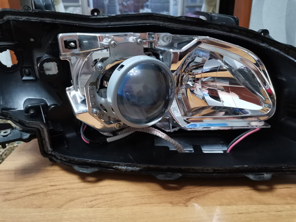

И снова всем привет. Наконец то дошли руки и осуществил задуманное, а именно внедрил ангельские глазки и заменил линзы на биксеноновые. Что именно ставил, есть в одной из предыдущих записей.
По работе заняло 2 вечера не торопясь.
При разборе фары решил стереть с внутренней поверхности стекла покрытие антифог, т.к хотелось большей прозрачности. Стирал данной штукой с 90% содержанием спирта, самого спирта в аптеке не было просто на просто
Далее отполировал стекла с двух сторон.
Следом пошла установка самих линз с переходными рамками
Пришлось подрезать отражатель дальнего из-за того что линза больше. За маской не видно абсолютно
Следом установил глазки. Просверливал миллиметровым сверло дырочки и крепил на нихромовую проволоку
Если не вглядываться, то её и не видно.
После этого собираем фару и расключаем глазки и линзы. Глазки врезаем в габарит а шторку линзы к дальнему свету соответственно
Смотрится красиво.
Ну и при первой возможности ставим всю эту красоту на место. Пару дней ездил со старыми галогеновыми фарами чисто на птф, т.к фишки не подходят.
Ну и довольствуемся результатом
Как раз по случаю сменил лампы в птф на Маяк +30% с синей колбой, что бы свет стал белее. А так же в линзах теперь стоят ксеноновые лампы PIAA 6000K.
После установки и выезда в тёмное время суток понял, что линзы светят вниз. Съездил на станцию, где за 500 рэ по приборку отрегулировали и теперь в полной мере видно результат трудов
Теперь света реально достаточно, я доволен более чем. Затраты минимальные а опыта прибавилось, что не может не радовать.
На этом всё, всем спасибо и удачи.

Привет! Подскажи, линзы же 3,0? Бленда родная налезла на них? Себе планирую менять линзы, вот и думаю, налезет ли бленда родная либо заказывать… И можно ссылку где брали переходные рамки для линз?
Привет. Линзы да 3' ссылку в личку сейчас сброшу, найду человека. Что за бленда?
На маска круглая на линзу одевается)
Ааа, да всё без проблем оделись)) только чуть отражатель дальнего подпиливал
Понял! Значит их брать не буду. А герметик остался старый?
Герметик да, но лучше поменять. Подпотевают фары, всё руки не доберутся переклеить
Понял. Буду иметь виду

Рамки переходные не могу найти нормальные, чтобы линза ровно встала в родную маску
Конструктивно она по другому не встанет. Я шайбами выводил более менее ровно, но в таком случае свет задран относительно стокового положения. А так на машине положение линзы вообще никак не бросается в глаза
Ну у меня на рест бросается, видно что линза не ровно в маске стоит
У меня тоже рест, только маска черная и вообще не видно + ангельский глазок

В чем везение?
У нас линза интегрирована в шасси фары, т.е нельзя просто взять и открутить старую линзы. Приходится пилить дюральку.
А самое грустное, установщики просят от 12к за установку.
Я и вовсе решил пойти сложным путем.
Купил битый корпус фары(для примерки), лёд линзы от рафа4, договорился с человек кто установит, но вот что-то не соберусь, то деньги, то ребенок лыжи горные хочет, в общем скоро сделаю
