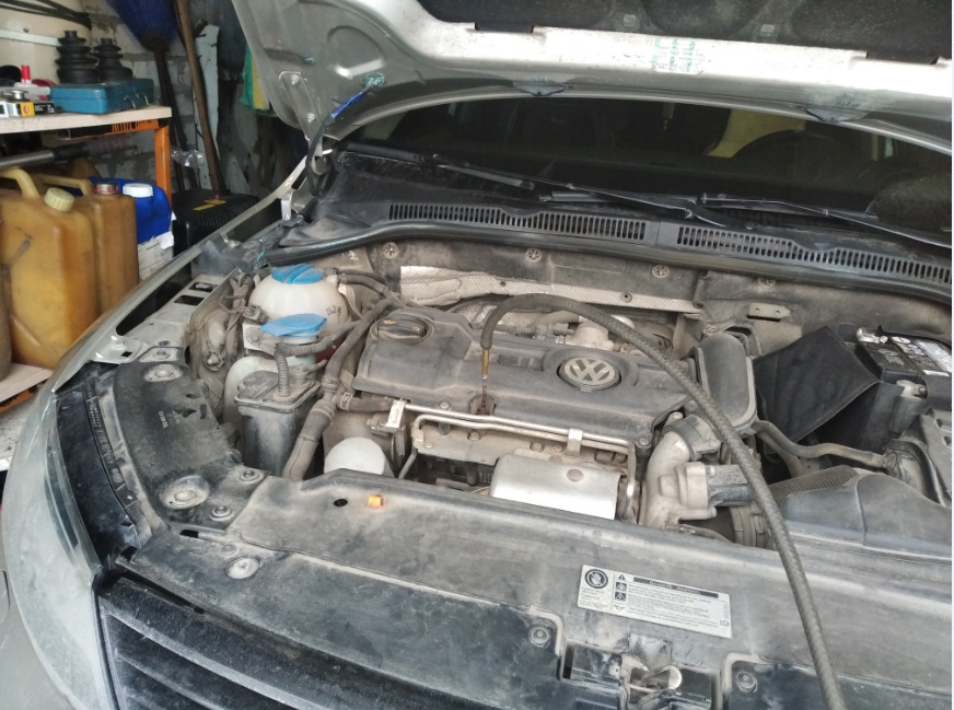

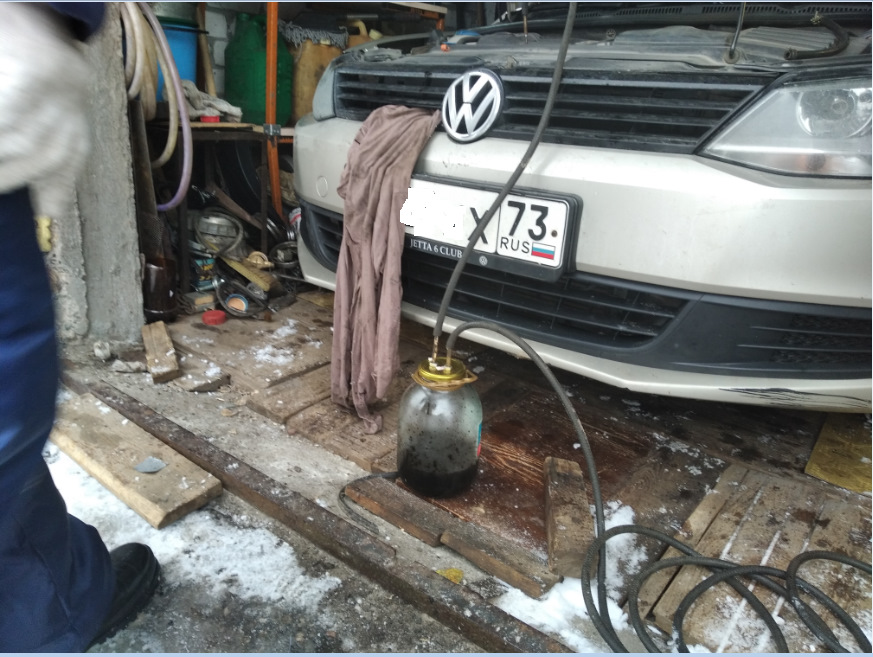

Подошла очередная замена масла. Пробег 7780 к км. Масло снова LUKOIL GENESIS ARMORTECH, синтетическое, 5W-40. Фильтр MANN 712/94. Все как всегда. НО, так как сейчас зима, хотя сегодня и +2, но на снегу валяться не охота, хоть и гараж есть, а ямы нет, второй этаж. Решили, при замене масла применить, нанотехнологию)), а именно, заменить масло, откачав его через щуп. Для этого имеется корейский компрессор от холодильника и герметично закрывающаяся ёмкость (трехлитровая стеклянная банка из-под пива), а так же металлическая трубка, которая вставляется вместо щупа и соединительные шланги, соответствующего размера.

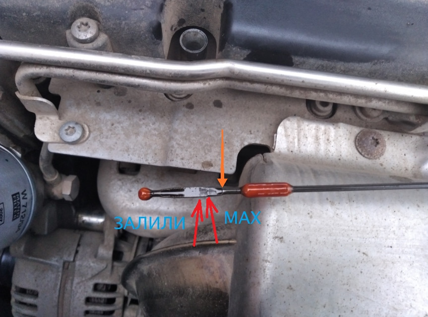

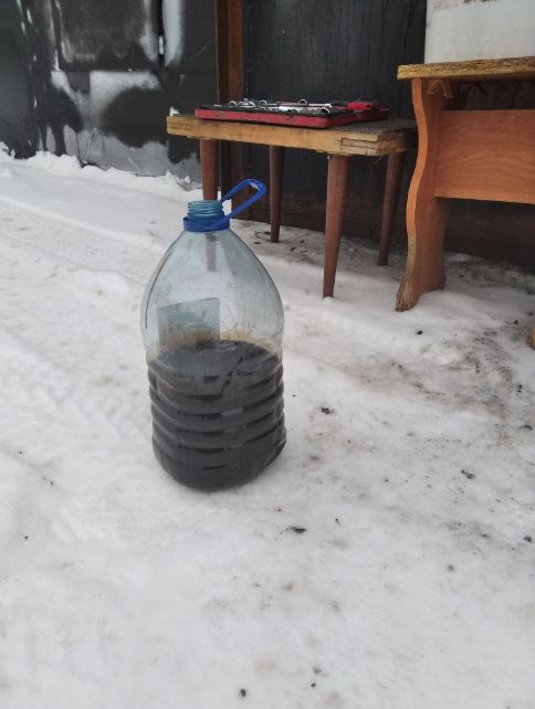

Маслоотсос делал для своей машины, а пришлось испытать на джетте сына. Испытания прошли удачно. Все масло откачали минут за 10-15. Слилось всего 2.6-2.7 л. Спрашиваю сына-балбеса, когда масло проверял последний раз, отвечает: еще осенью. В общем, сколько там было — неизвестно. Свежего масла залили 3.6 л, по щупу, это 2.5-3 мм не достает до MAX. Завтра велел проверить уровень и при необходимости долить.

Максимальная отметка это зона А.
Правой стрелкой показан конец насечки. Это разве не макс?
Насечки это зона В получается, а зона А по оранжевой стрелке.
там же указан как промежуток максимума
Вся зона А и есть зона максимума, выше переливать нельзя, но и доливать не требуется.
