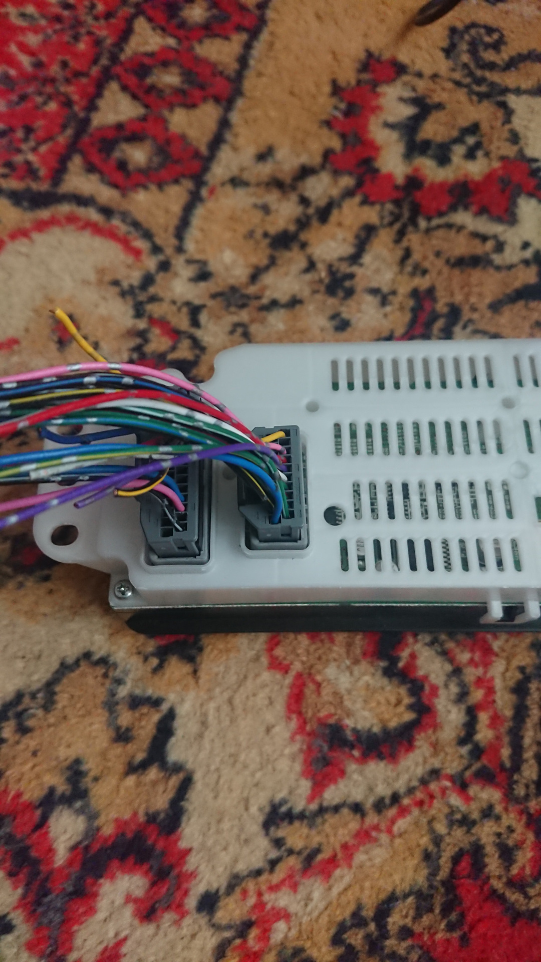

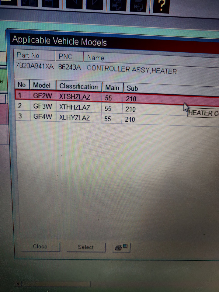

Уф, доканал-таки меня Леха antabus с адаптацией климата от аута 3 на нашу платформу. Получите, распишитесь. Работает абсолютно все, если поставить кусок печки от даухзонного климата, будет двухзонный климат, что логично. Работает все это через мой адаптер для коннекта с немного допиленной прошивкой, как параллельно с коннектом, так и по отдельности.
Отладочный кит:
Разъемов для панели климата у меня нет, пришлось делать извращенные вещи
Тестовый проезд в минус 40. (На коннекте не отображается выбранная температура, потому что он подключен через еще один адаптер, если использовать один на всех, то температура будет)
Диагностика через мут говорит, что все данные климат получает корректно, ошибок нет.
Все, кто ждет и заказал адаптер/прошивку — ждите еще неделю-две, т.к. надо обкатать все нюансы.
PS. старый блок климата оставлять не нужно. С MMCS работать будет. Ищу разъемы климата.
Парт номера коннекторов MX34020SF1, MX34032SF1
Пины M34S75C4F1/2/3/4

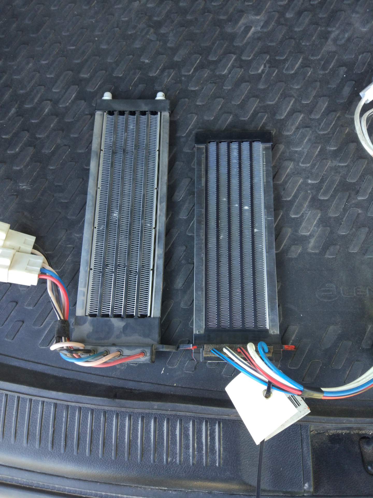

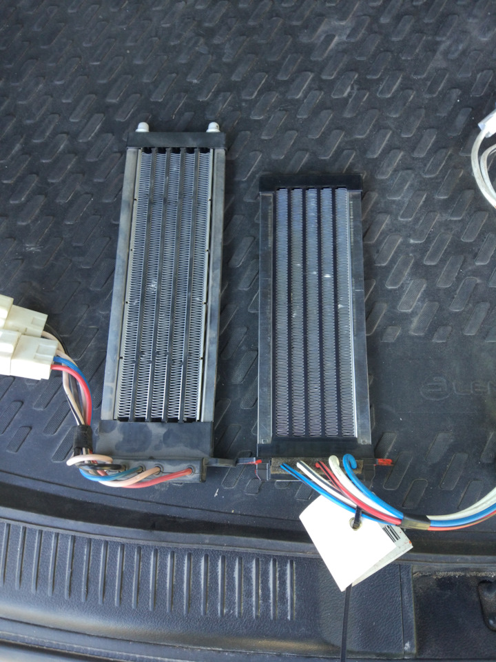

Приветствую а электро подогреватель не думали установить?
Нет, я и климат менять не собирался в принципе.
Так это дополнительно устанавливаеться в печку там вроде климат остаться родной.
Я знаю что это.

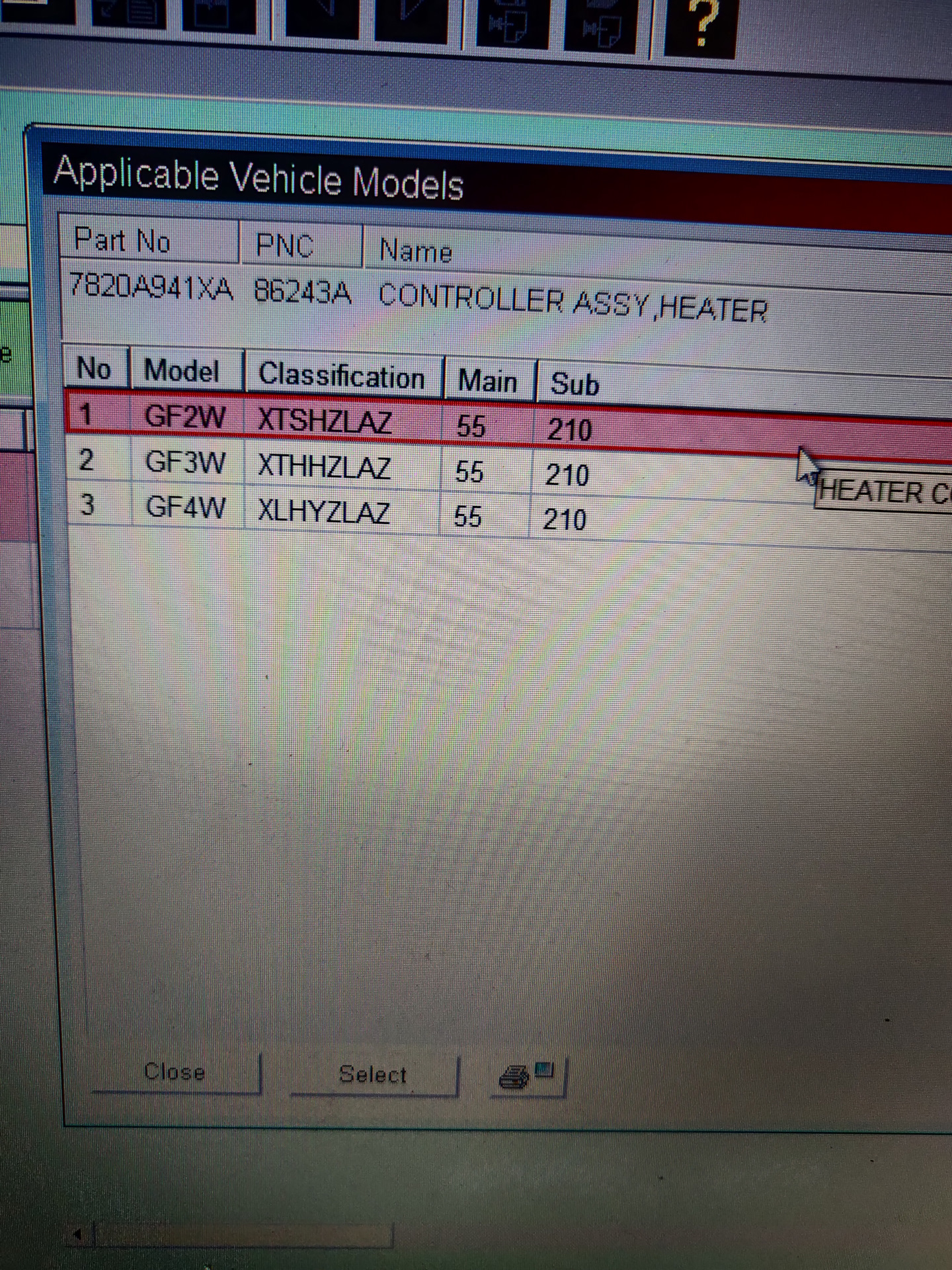

Климат 2020 с крутилками будет?
Взлетит, но на 20м немного другие кан комманды по температуре.
есть инфа?
Есть что? Команды ? Есть, пишу то что проверял

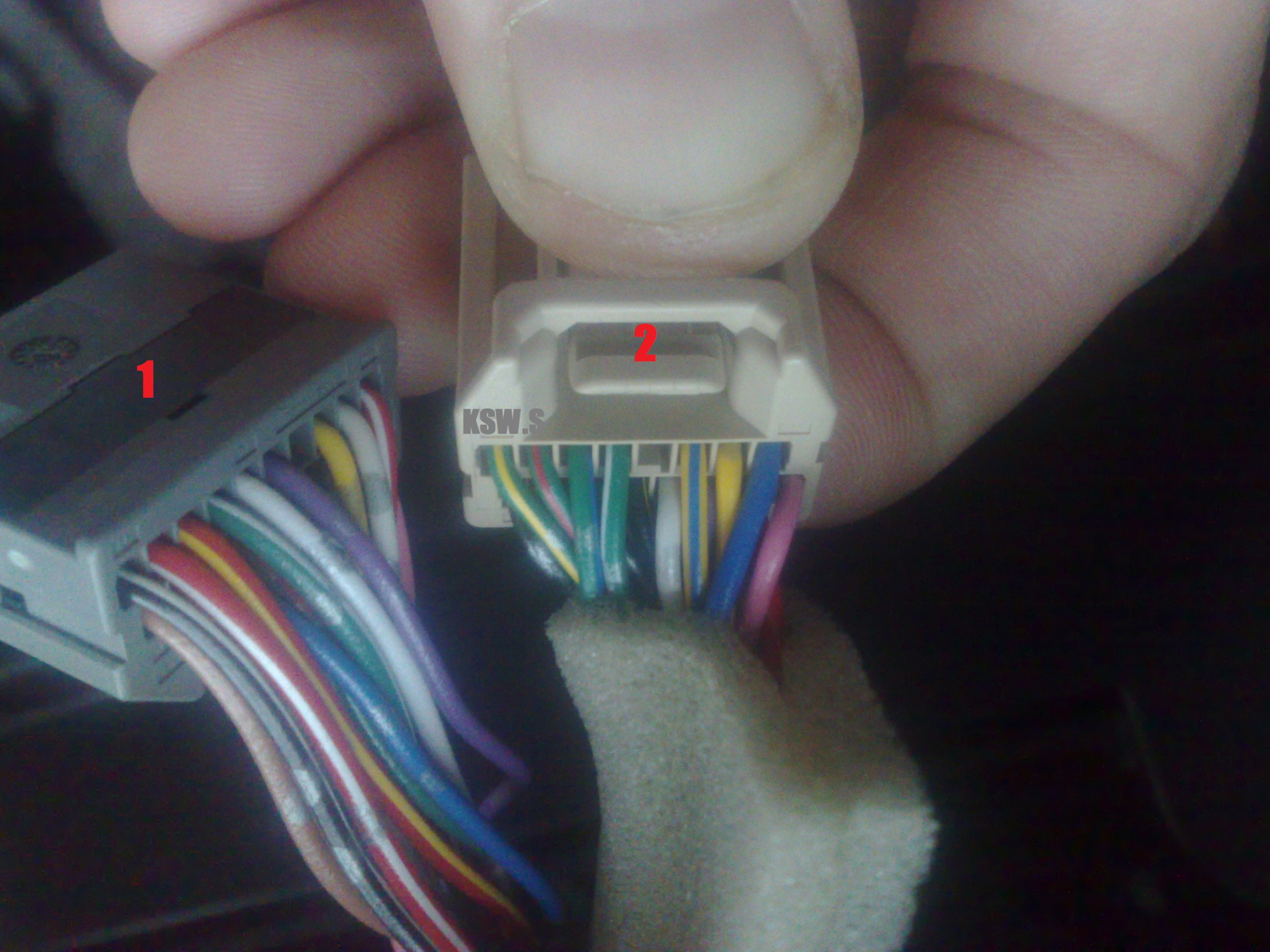

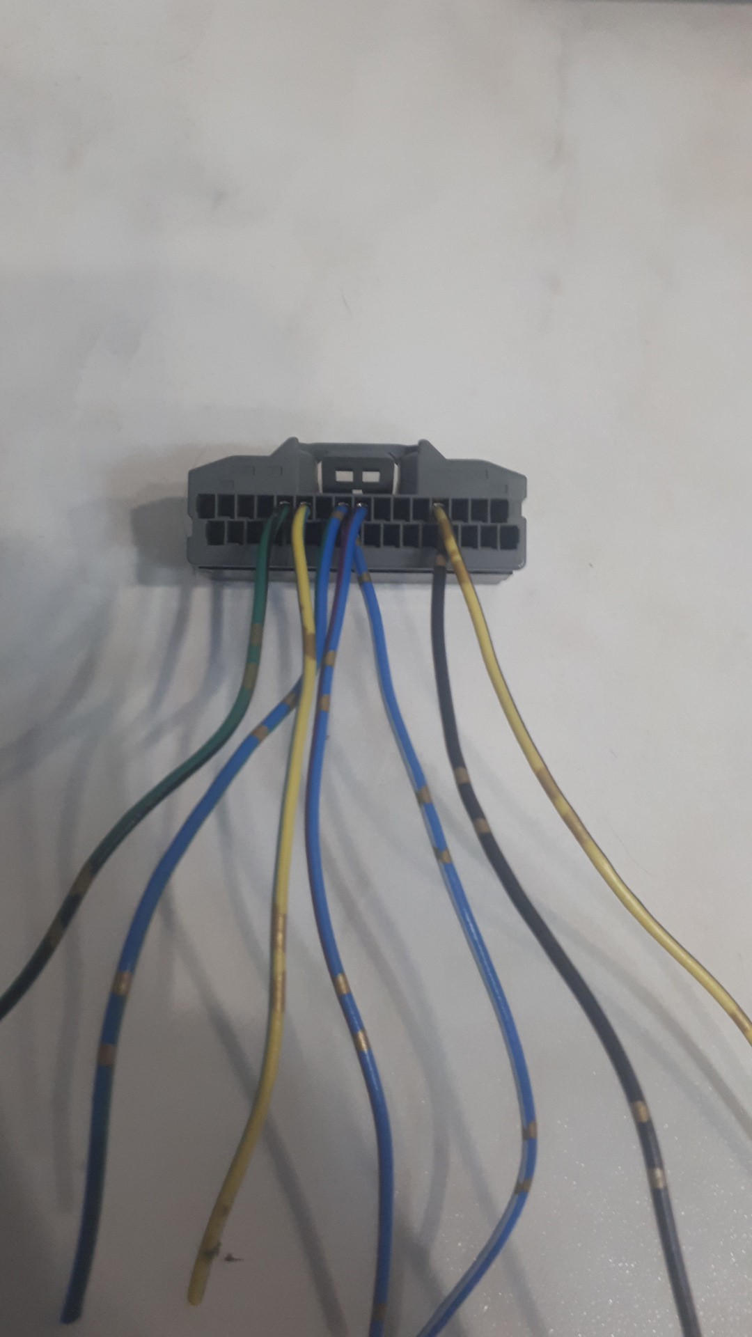

Разъемы на сколько пинов?
Один на 32, другой на 20
На 32 есть могу подарить оплатишь только доставку
А пинов под него нет? Если есть, возьму конечно) иначе мне нечего туда вставлять будет.
Скажи сколько надо столько и дам только не пины, а с обрезками проводов. Если кому то еще нужны такие разъемы пишите в личку.
Нужно в общем чтобы было 20 штук.
Хорого пиши в личку как и куда отправлять.
Это лойс)) ну зануда я, знаю)
И пусть те, кто считает это плохой чертой, сидят с однозонными крутилками всю жизнь!
Antabus
Ну он вон даже рамку дает бездвоздмездно. Как говорила сова из винни пуха.
разьемы если такие же как с рестайла с лансера, то могу отправить
А есть фото?
сча сделаю
Я посмотрел. В лансеровом разъем меньше. Не подойдет :(
Один на 20 пойдет донором
