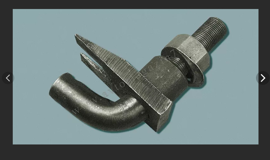

Ребята назрел вопрос кто и какими приспособлениями пользуется для выпрессовки нижних рычагов из ступицы? Сегодня решил снять рычаг и сломал съёмник, Правда он был слабоват только для рулевых тяг не более но его на два раза замены рычагов хватило.

съемник в виде вилки.
www.delot.ru/catalog/8_sp…iki_sharovykh_soedineniy/ тут надо посмотреть номер каталожный и можно заказывать через любой автомагазин.
ДА ОТЛИЧНЫЙ ИНСТРУМЕНТ, НО ПОСЛЕ ПРИМЕНЕНИЯ ТАКОЙ ВИЛКИ РЫЧАГ ПОД ЗАМЕНУ, Т.К. ПЫЛЬНИК И ПОСАДОЧНОЕ МЕСТО ПОД ПЫЛЬНИК ПОВРЕЖДАЮТСЯ. МОЖНО ПРИМЕНЯТЬ КОГДА НАДО СМЕНИТЬ РЫЧАГ, НО КАК БЫТЬ ЕСЛИ НАДО СНЯТЬ СТУПИЦУ И ВЫПРЕССОВЫВАТЬ ПОДШИПНИК?
тогда сочетай молоток, горелку, WD и подопри шаровую. грей, стучи, заливай. два, три дня и готово))
Так и будем делать!
Алгоритм снятия трудных шаровых, рычагов, наконечников, почти одинаковый. Откручиваем гайку, но не до конца, брызгаем вдешкой или чем другим (не обязательно), подпираем рычаг бруском/кирпичом и т.д., опускаем домкрат, на чуть чуть, главное нагрузить рычаг. Греем кулак в месте, где рычаг в него крепится, горелкой или строительным феном. Дальше кувалдой, ебошим по кулаку, в месте соединения с рычагом…рычаг вылетает, но держится за счет не до конца открученной гайки…как бы все…при сноровке, с первого раза получается.
Я в курсе и этот метод всегда работал, но в этот раз он меня подвел!

Я обычным ВАЗ-овским снимаю для рулевых тяг, продается во всех магазинах. Стоит 200-400 руб, только зев нужно расточить под нашу шаровую.
Во во… Вот таким нужно снимать 👍💪
AntonSorsk
пробовал я таким-не получалось
Делаешь нормальный натяг, снизу по съемнику слегка бьешь молотком. Если палец не вышел, еще слегка натяг увеличиваешь и опять бьешь. С раза третьего-четвертого шаровая выскакивает.

Сколько я этих сьёмников переломал, и дешёвых и подороже, и грел, и кувалдой лупил по отливке — нивкакую! Главные инструмент в этом деле как показала практика — трёхэтажный мат и много терпенья. Ну а когда совсем разочаровался с съёмниках, пошёл ва банк: разорился на хороший съёмник JTC по-моему зовётся, около 4т ценой. И тогда при содействии кувалды и опять же русского трёхэтажного дело потихонечку пошло.
Сейчас посплю, наберусь сил и злости, и с утра как въе…ню с искрами.
Вот нормальный вроде www.autodoc.ru/man/6784/part/jtc1258. Типа такого у меня только чёрный. Хер его чем сломаешь. Про всякую парашу отечественного производства даже не думай — деньги на ветер, гнутся, резьба слизывается и т.п.
Я слышал про jtc но у нас они не продаются, совсем.
Ну автодок то у вас есть, или подобные сетевые магазины. Всегда можно заказать
