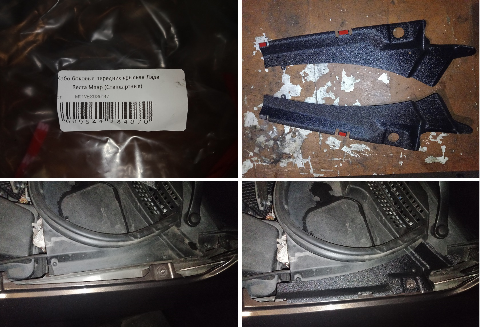

Ещё одна проблема по кузову — накапливание листьев и грязи между передними крыльями и локерами. Происходит из-за того, что Автоваз решил сэкономить на резине и перестал устанавливать в подкапотку резиновые детали (жабо), которые закрывают щель между крылом и лонжероном чем, кто знает? Так вот, закрыть эту дыру можно как заводской резиновой деталью (которая в продаже ещё имеется), так и пластиковой Мавр из Веста Шоп. Я заказал пластик. Крепятся штатными саморезами и скотчем к крылу. Качество спорное, встаёт далеко не идеально, но функцию свою выполнять будет.

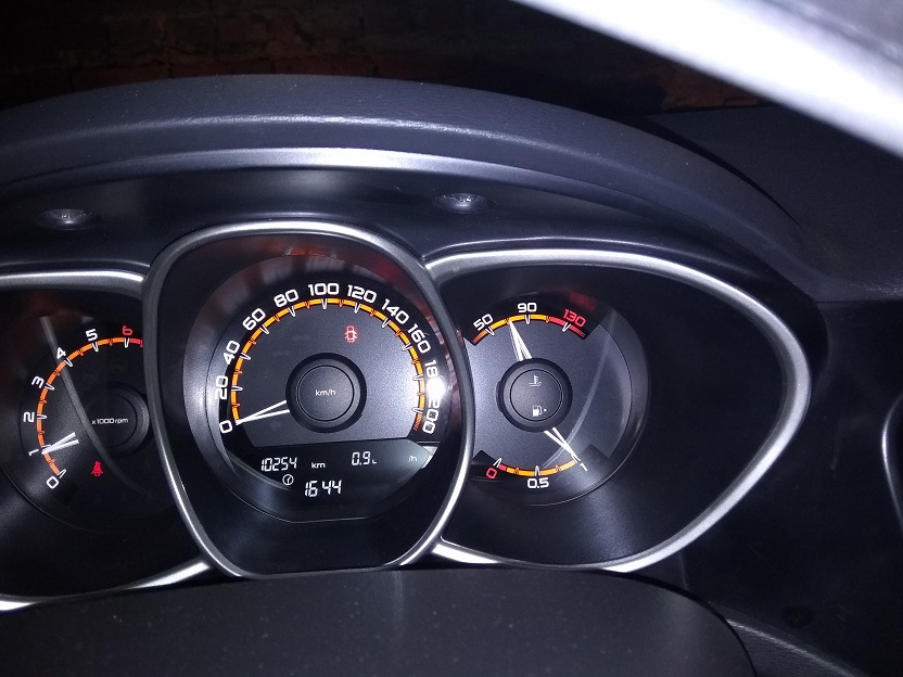

При помощи программы EcuTweaker и адаптера Elm v.1.5 исправил указатель температуры охлаждающей жидкости, теперь он показывает реальное значение. Руководствовался постом вестовода Gagarinec, за что ему огромное спасибо!

— Жабо боковые передних крыльев Мавр M01VESUS0147 стандарт — 650 руб.
