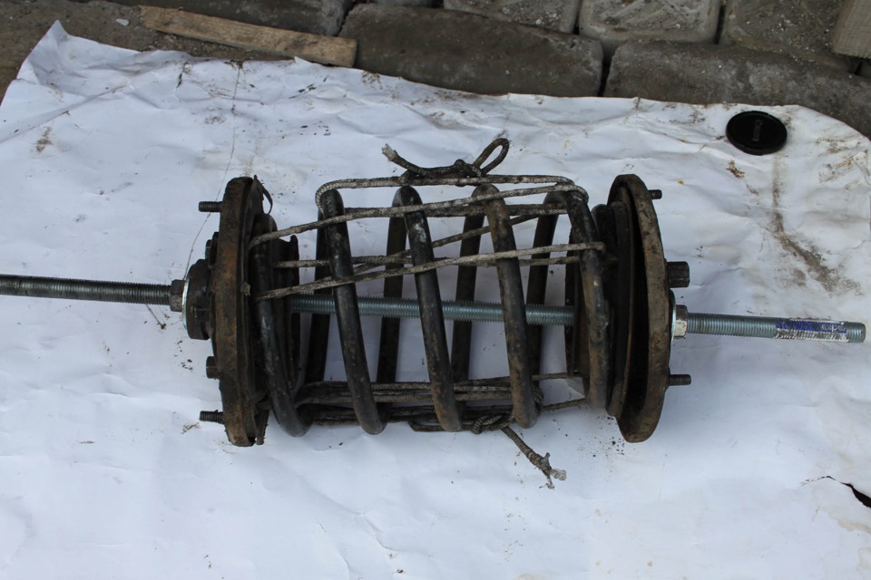

. Данные пружины оказались немножко жестковаты и для того, чтобы не рвались внутренние сайлент-блоки, пришлось согнуть нижний рычаг примерно на 10 градусов.
Для стягивания пружины применил шпильку М16 и два опорных диска, витки обмотал куском шпагата. "Помойка"
(www.audi100.su/viewtopic.…787fd11db05a5097752a2ecd9)

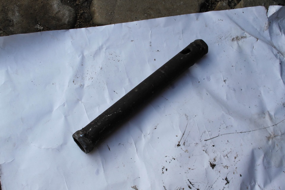

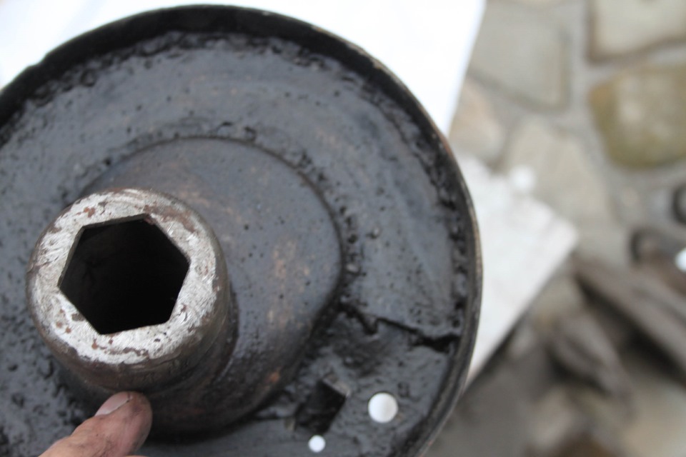

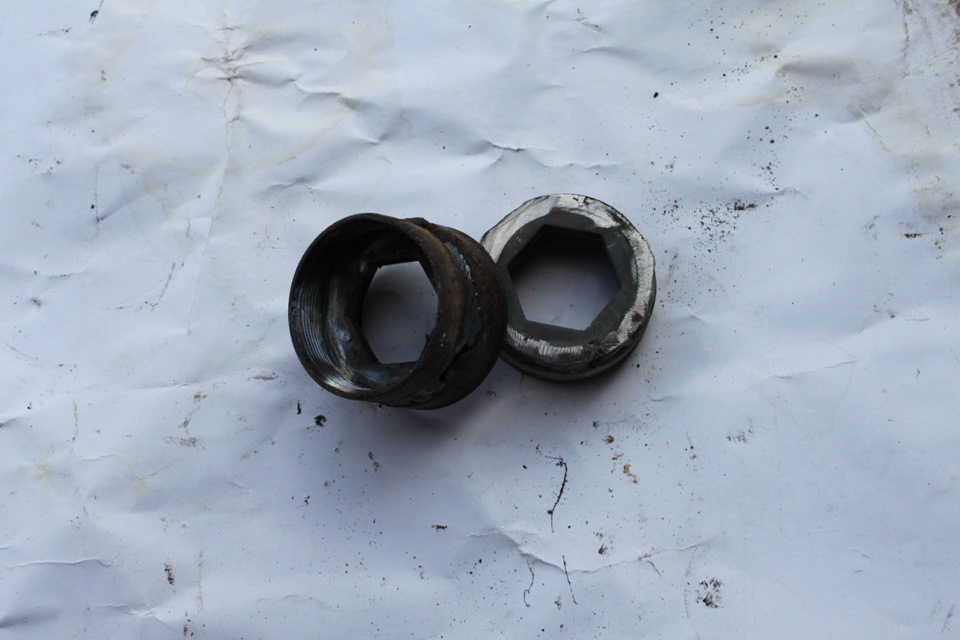

Для замены аммортизатора на автомобиле использую самодельный ключ, изготовленный из проточеной гайки от шруса и куска трубы.
При откручивании гайки, держащей аммортизатор, ключ стремится выскочить из шестигранного гнезда гайки, так как толщина гайки незначительна ( 4мм), поэтому я сделал утолщённую гайку из двух гаек.

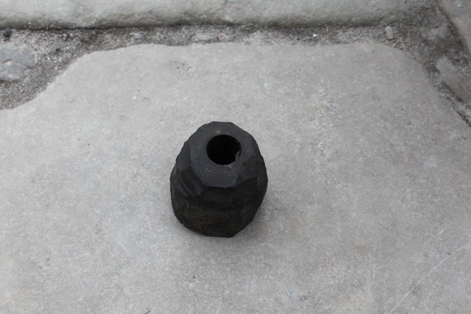

В качестве отбойника подходит отбойник от «Заз- 965». Служит уже четвертый год!
Второй отбойник самодельный, изготовлен из подушки рессоры ГАЗ-53.
Под отбойник положено кольцо из транспортёрной ленты. Кольцо плотно сидит на штоке и не даёт возможности отбойнику проваливаться в гайку ( рваться).

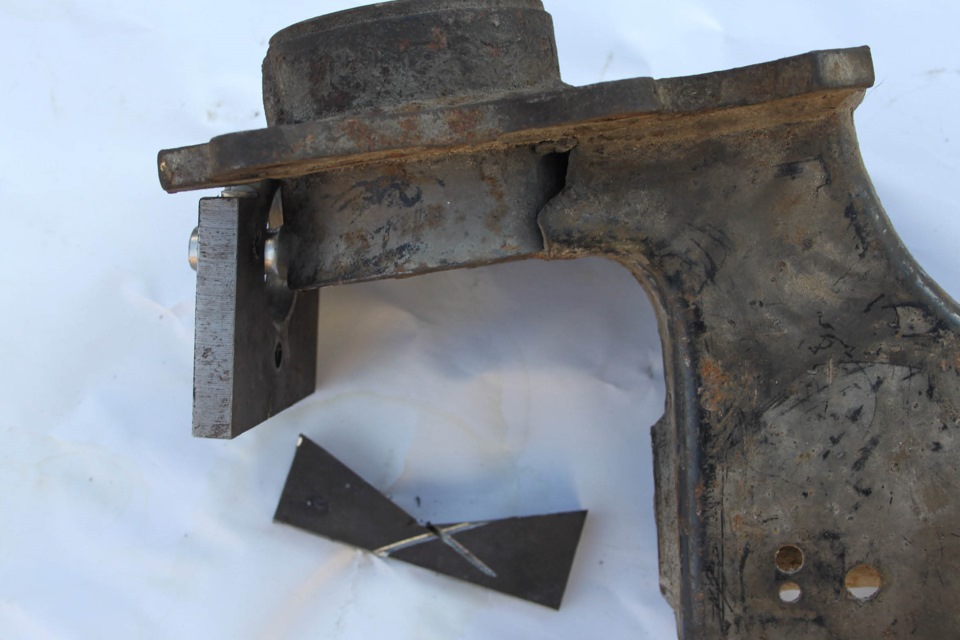

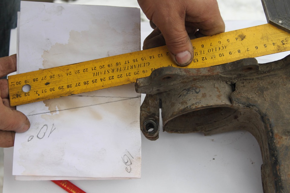

3.Отрезать гнездо крепления пальца.
Линия отреза должна быть параллельна нижней плоскости гнезда.
Дело в том, что ось гнезда имеет наклон к плоскости цапфы примерно 10 градусов.
4. Отрезать от пальца головку шара и вставить его в оставшуюся часть гнезда.
5. Примерить площадку (п.1) и отцентрировать её относительно пальца.

6. Прихватить площадку и приварить её к стойке, используя в качестве усилителей отходы от заготовки площадки. Не смотря на то, что высота шаровой составляет 15 — 16 мм, она спокойно помещается в гнезде, но лучше будет, если приваривать площадку вместе с ней, только не прожгите пыльник.
Обмазать места сварки и площадку густым «Мовилем».

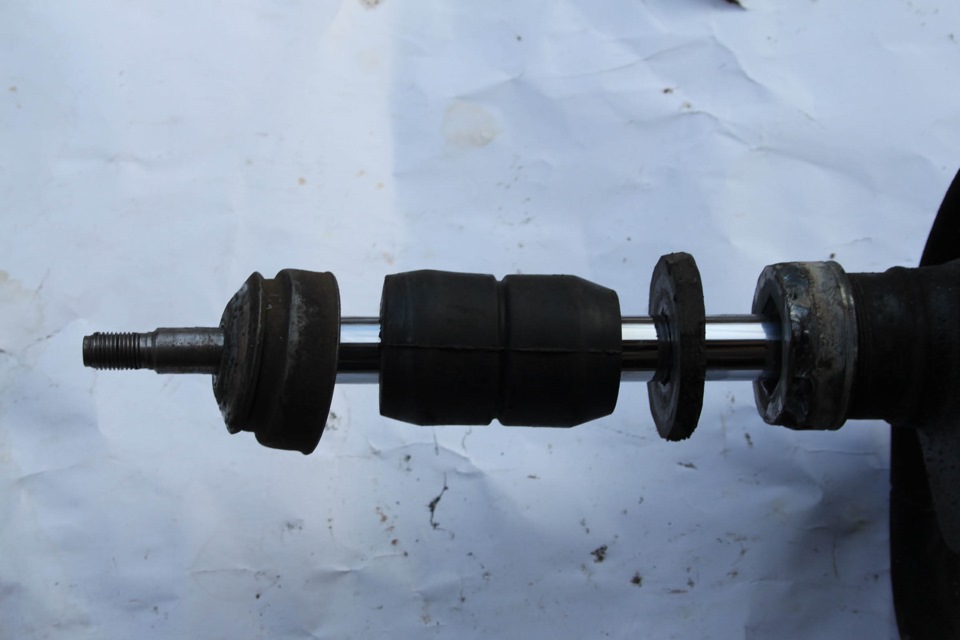

Установить сайлент-блоки. Для облегчения монтажа я изготовил приспособление.
Особенностью места крепления этих сайлент-блоков является необходимость закручивания стопорящей гайки с усилием, которое способен развить разве что молодой самец гориллы. Связано это с тем, что сайлен-блок испытывает крутящие нагрузки и при слабой затяжке гайки начинает вращатся на стабилизаторе, стирая последний. Я применял контр-гайку, но это помогало мало, т.к. её высота незначительна и фактически работала одна гайка, а не две (см. выше).
Всё это мне надоело и я применил усиленную корончатую гайку М16х1,5 длиной 30 мм.
На торце стабилизатора сделан паз глубиной 5 мм.
Закручивать нужно до совпадения прорезей гайки с пазом.
. Здесь лучше перетянуть, чем недотянуть!

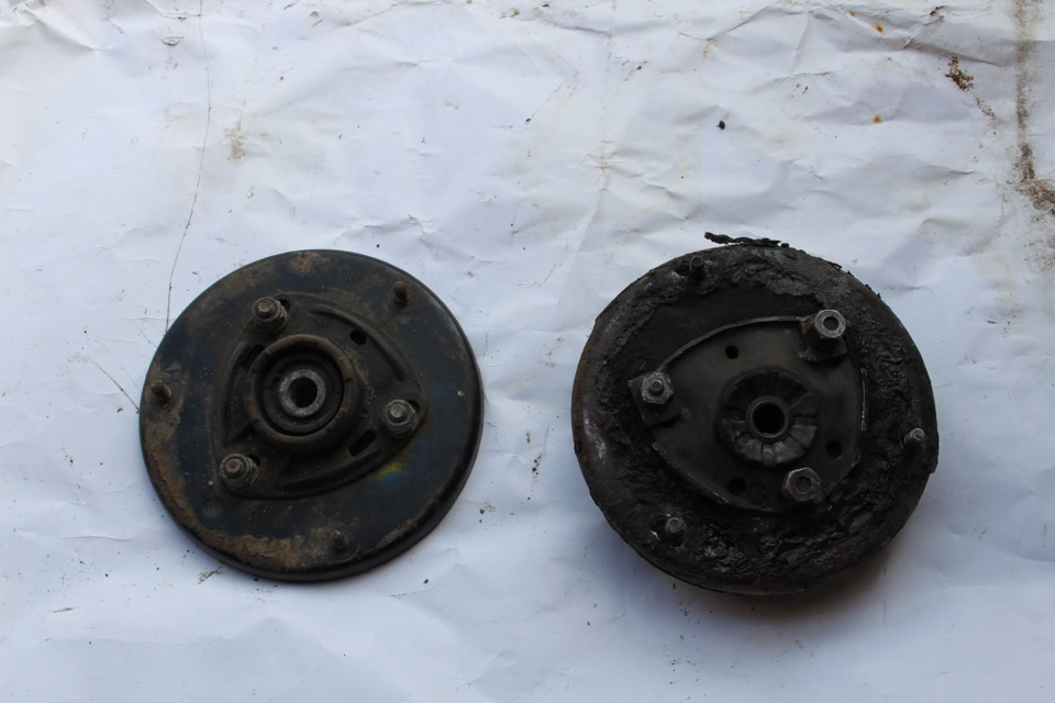

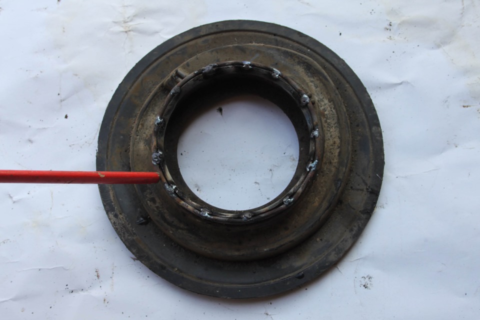

12. Вместо родного опорного диска и верхней опоры аммортизатора я установил
. усиленные от AUDI-100 94-го года.
Идея не моя, увидел на каком-то сайте.
Одной из болячек AUDI-100 является слетание пыльника переднего аммортизатора.
Для предупреждения этой неприятности я приварил по кругу проволоку 3 мм и промазал всё "Мовилем"

Ух, вот это да! Впечатлил объем работ и смелость. Немного замечаний. Есть два типа рычагов, прямой и загнутый. У загнутого палец шаровой смещен относительно центра примерно на 2 мм. Возможно, у тебя стоял один рычаг прямой, а другой загнутый. Разбитые отверстия лечатся подкладыванием полоски металла, свернутой кольцом, ну если, конечно там не п.ц, как разбито. Шаровую рычага нормальные конторы восстанавливают с изготовлением нового пальца. Ну а в целом, молодец. Сделано добротно, по-советски :) Спасибо за отчет! Подписался на машину, буду рад новым записям.
Спасибо!
Теперь по замечаниям:
1 загнутый рычаг (не 2, а 10 мм) применяется в машинах с ГУР, прямой — без. Прямых в продаже не встречал.
2 разбитые отверствия "лечатся" одним способом — заменой! Всё остальное — русская рулетка. Именно эта причина заставила меня шевелиться.
3 не спорю, нормальные конторы может и делают новые пальцы (как делают ненормальные, я описывал), но позвольте задать несколько вопросов:
а- из какого материала сделан этот палец?
б- на каких станках он обрабатывался? 14-й класс чистоты поверхности подразумевает зеркальную полировку
в- какова термообработка данного изделия? Палец относится к тем деталям подвески, от которых напрямую зависит безопасность. В случае серьёзного ДТП, он будет очень внимательно изучен.
г- какой материал вкладыша? Полиэтилен или нечто более серьёзное?
Даже если всё сделано как следует, то стоимость этого пальца превзойдёт стоимость заводского в десятки, а то и в сотни раз!
Ничего не поделаешь, мелкосерийное производство!

Из всего сделанного + один опоры стоек от с4. все остальное НЕ БЕЗОПАСНО
1 Какие втулки стабилизатора Вы имеете ввиду?
2 Почему не безопасно? Корпус стойки стальной сварной. Уже одно это позволяет надёжно приварить площадку. Если Вы внимательно посмотрите на фотографии, то увидите усилители толщиной 12 мм по бокам. Оторвать площадку нереально!
3 Шаровая устроена так, что палец просто не может вылезть через отверствие ( диаметр шара больше диаметра отверствия). Это второй вариант. Первоначальный вариант предусматривал использование шаровой от ГАЗ-3110 (ПЕКАР). Вот у этой шаровой палец может выскочить, поэтому я переделал на нижнюю шаровую от ВАЗ-2101.
4 И наконец главное — я указывал в статье, что данная конструкция повторяет подвеску М-2141, ВАЗ-2108 и Т-4. Единственное отличие — у меня шаровая крепится тремя болтами. У того же Т-4 она крепится двумя при массе намного больше.
