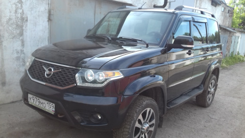

Весной, при переобувке, был замечен достаточно большой люфт передних колёс .При этом машина управлялась на отлично, никаких посторонних звуков — стуков замеченно небыло. Проверка показала — люфтят шкворня. До этого момента я даже незнал что это за деталь. Но как говорится — азбука и интернет в помощь.
Первая регулировка была практически на глазок. Без использования динамометрического ключа. Люфт ушел, но вместе с лифтом пропала управляемость. Патрик стал пускать по дороге, ловить колею. Через пару дней такой езды была проведенна контрольная проверка на наличие люфта. Правое колесо опять болталось. Стало ясно что шкворня — под замену.

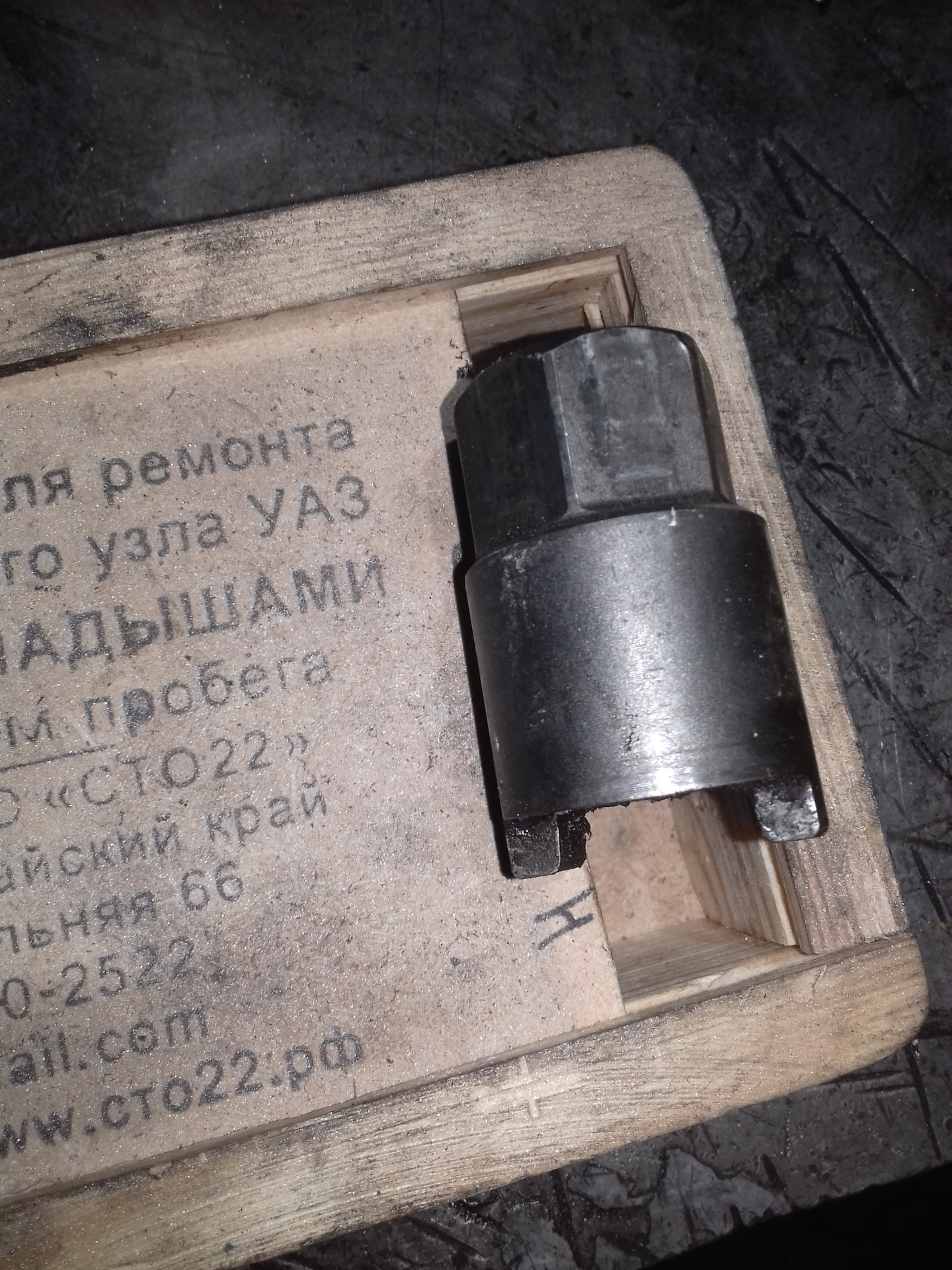

Был приобретен комплект от сто22 с подробной инструкцией и спец головкой. Замена заняла 10-12 часов. Но не потому-что руки неоттуда ростут, а потому-что всё это вскрывалось первый раз. Половина болтов открутилось только при помощи сварки, другая по помощи молотка и чьей-то матери. В попутном режиме были заменены сальники. Всё было затянуто и отрегулировано согласно инструкции.
Пробная поездка принесла такое разочарование (мягко сказанно, сплошной мат). Патрик вообще перестал держать дорогу, руль только под полным и неусыпным контролем. Сплошное разочарование.

классный ключ себе ищу такой
Теперь таких два. Один брал для регулировки (500 р) второй такой шёл в комплекте
