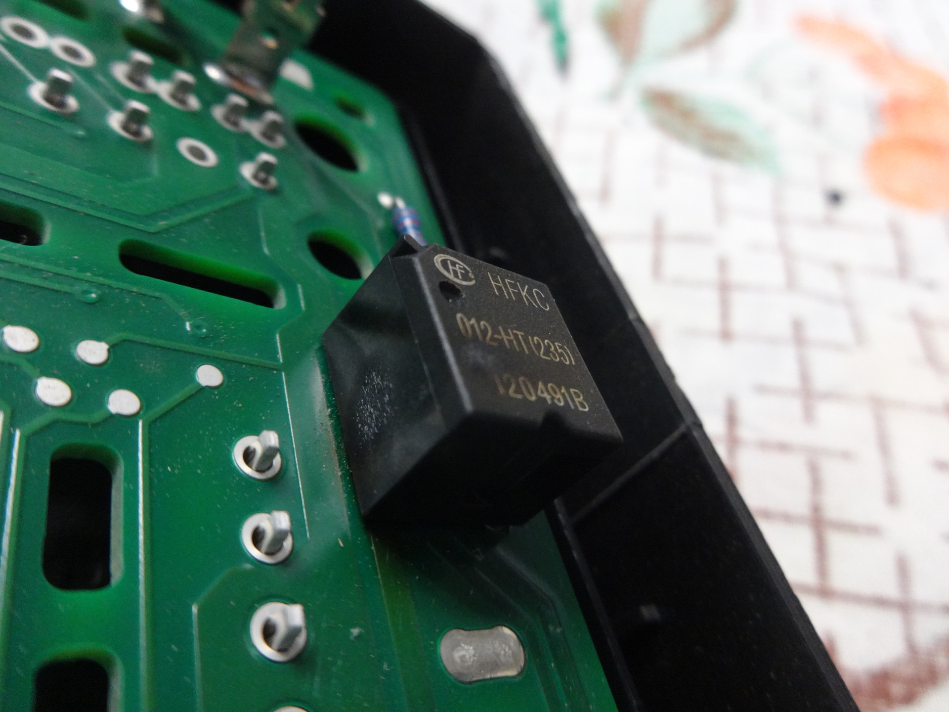

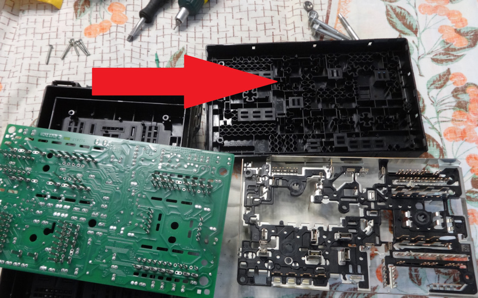

Свершилось! Спустя года 4 наверное, дошли наконец-то руки до перепайки реле противотуманок, которое периодически залипало контактом и передние птф не выключались даже при выключенном зажигании. Приходилось вынимать предохранитель №26. Я так понимаю, те кто любит ездить всегда с включенными птф и в них стоят лампы накаливания, это реле сильно нагружено и подгорает, что в последствии приводит к тому, что оно залипает и уже не отлипает. Когда я поставил светодиоды, то такой проблемы не было и птф включались, выключались как положено. Недавно одина из светодиодных ламп вышла из строя и пока я ждал новые диоды, решил вернуть туда обычные лампы. И вот тут это реле опять залипло и уже не отлипло. Решено было его заменить. При замене воспользовался закладочками 1. www.drive2.ru/l/520370267197800846/ 2. www.drive2.ru/l/10410192/ за что благодарен авторам записей! Повторятся с описанием уж не буду. Если коротко, то нужно будет снимать подкапотный блок предохранителей и вскрывать его, чтоб добраться до платы. Фотоотчет прикладываю. Ссылка на реле HFKC-012-HT(235) Или сами поищите там по названию и по цене. Раньше они стоили окола 40 рублей. Будут вопросы, конечно отвечу.
Теперь птф включаются и выключаются как и положено, без залипания реле. Светодиоды в птф не дают такой нагрузки при включении и считаю, что больше эта проблема не возникнет.

А как крышку то эту снять, открутили 5 болтов. и? кстати, видимо в сервисе, лазили, у меня нету там на торкс 5ти болтов этих. сидит плотно. как изъять пока не пойму
сидит плотно за счет множества контактов, поэтому и снимать крышку надо аккуратно отверткой поддевая со всех сторон, выдавливать вверх.
НЕ Я не про эту. Это Я просто выдернул. и понял что там … Там норм. А вот саму . которая прячет плату. там где пишут 5 болтов торкс. у Меня их не было. отверстия были а болтов нет. Более того. кто то туда лазил. Короче — вот по чему Я не доверяю автосервисам… В итоге (позже напишу пост) кто то там это реле и наипнул. Машиной владею только Я с момента покупки из салона. А вот в сервисе. она была. иии. короче тот кто мен ее типо чинил и сломал походу. ))) Я уже перепоял. Всё работает )
да я тоже про ту самую вот про эту)) я и говорю, контактов много, надо стягивать с них потихоньку))
Ах молодца — так все красиво расписал!
Такая проблема с реле только на джейках? На про наших я что-то не слышал
Видел записи, на других опелях перестают вообще гореть туманки из-за этого сгоревшего реле.
Тут уж не подгадать никак😡 Паяли сами?
да, сам, там особых навыков не надо
