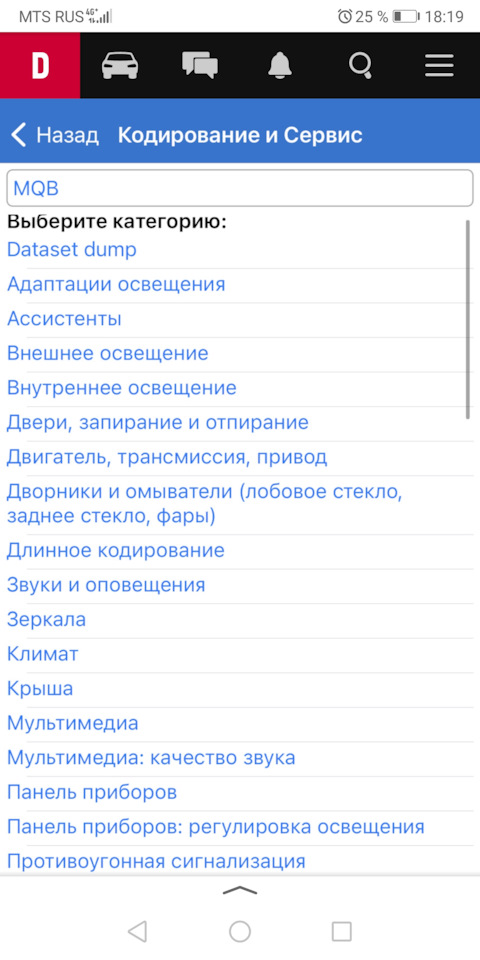

Подскажи пожалуйста, где нашел закрытие стекол при дожде?
Кодирование и сервис — дополнительные функции, внизу самом этот пункт

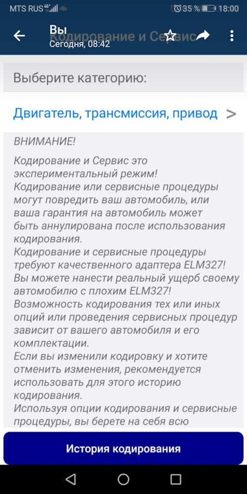

Подскажите в карсканере в разделе кодирование и сервис появляется одна строка
Если Вы подключаете к лада веста, то предполагаю что для данной модели только эта строка и будет, более подробную инфу можно узнать на сайте разработчика
Всё есть товарищ смотрел с своим обд всё было. Но у него версия про. Сегодня он пробовал своей прогой подключиться к моему обд и не вышло, и я так же не смог к его обд подключиться. Загадка.
sheva003
Вот такой экран был

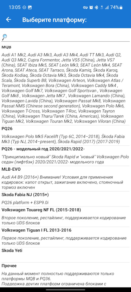

Друзья помогите пожалуйста, у меня похоже лыжи не едут. Что имею Октавия А5 FL 1,6 BSE на ручке 2011 г.в. 4 совершенно разных OBD разъема, купленную до PRO версии CarScanner PRO, но я так и не смог добиться что бы на экране высветилась эта несчастная "Кодирование и сервис". Думал проблема в OBD из Али, но я покупал 4 разных в разных ценовых сегментах от 250 руб. до 2500 руб. и каждый раз я думал вот сейчас у меня появится "Кодирование и Сервис", но фокус не удался, особенно с OBD за 2500 руб. Причем когда подключался к другу на Мазде 6, при помощи самого дешевого OBD, эта пиктограмма высветилась, но почему на моей Шкоде это не прокатывает. Пожалуйста прошу помощи, я думаю что точно делаю что то не то, думаю в профиле подключения не то выбираю. Самое интересное, что пробовал подключиться через Carista, взял бесплатно на неделю и получилось активировать часть функций, но эта программа много чего не может по сравнению с Car Scanner.
У Вас платформа автомобиля PQ35, ее кар сканер не поддерживает, у разработчика на сайте написан список платформ, с которыми работает его программа, это пока PQ26 и MQB
Спасибо большое, я в принципе так и думал, но сильно смутили видео в ютубе, которые вводят в ступор, но и в самом CAR Scanner есть профиль подключения PQ35/PQ46, которые окончательно ввели меня в заблуждение.
sheva003
В настройках информация поставь галку эксперементальные возможности! Выбери профиль подключения Skoda PQ35/PQ46 ONLY UDS Dashboard, у меня тоже 1.6 BSE только акпп, иконка появилась и открывается, но кодировать еще не пробовал! Сканер ELM327 PIC18F25K80 v1.5
Пункт появляется, но закодировать не выйдет — там нет pq35/46

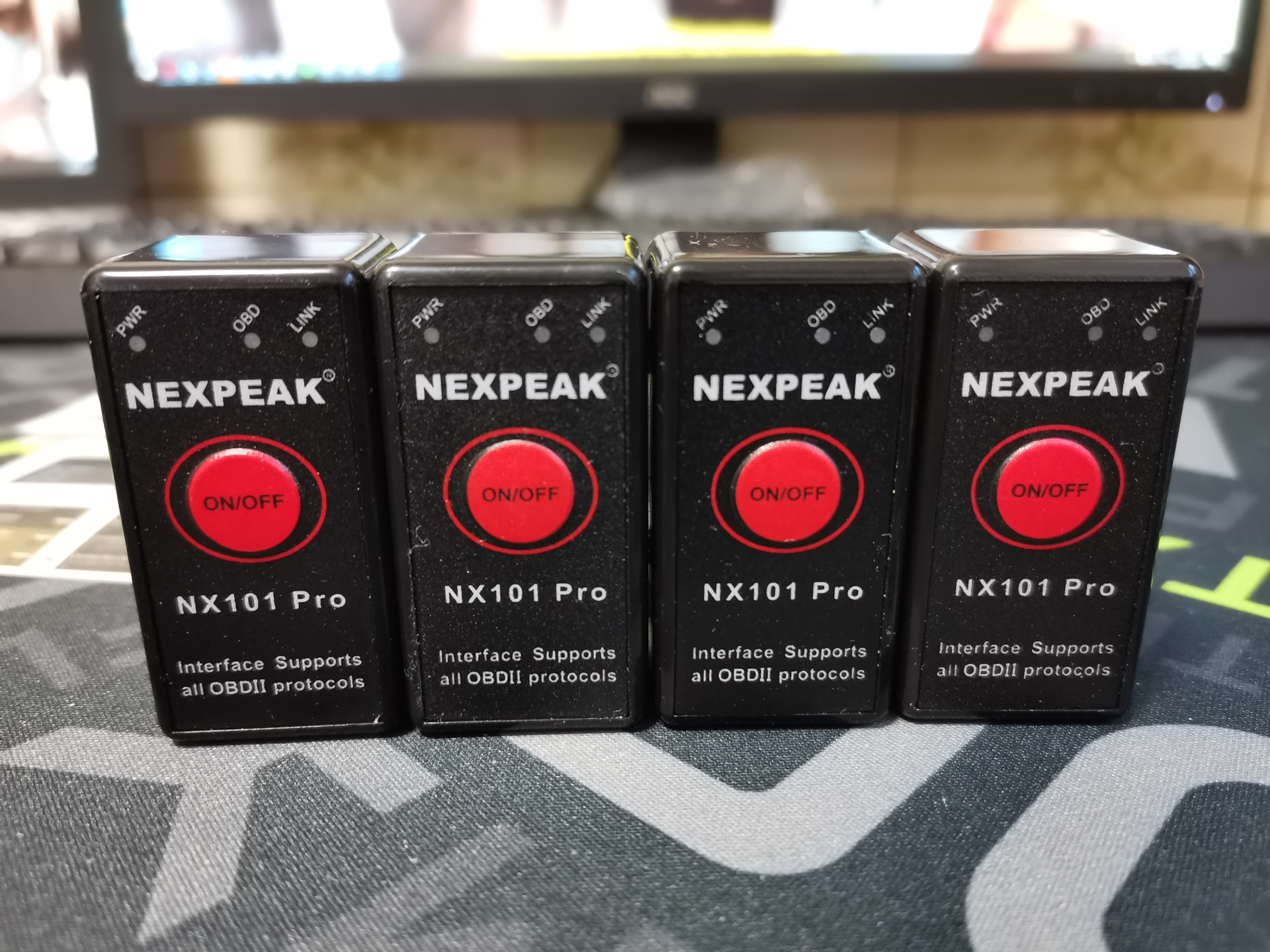

Нужен хороший адаптер elm327, у меня есть с виду такой же как на фото, но нифига не кодирует, только ошибки читает и стирает
Согласен, на форуме разработчика есть примеры стабильных адаптеров
SilentReal
Разработчик carscanner рекомендует адаптер viecar белый. Можете на сайте carscanner посмотреть рекомендуемые адаптеры
Вот сегодня купил такой !не хочет подключаться к айфон (((
SilentReal
Случайно заказал на алике 4 адаптера вместо 1, могу выслать. Моделька nx101pro, на драйве есть посты по этому адаптеру
Да, я этот и заказал уже
sizerus
Остался ещё лишний адаптер? Сколько стоит?
Уже все распродал

Поэтому и интересно стало. Кар сканер оплаченный, но такой функции нету "Кодирование и сервис". Кариста без проблем сбрасывает ТО и т.д. Этот Пункт кодирование и сервис всегда есть или только когда к авто подключается к елм?
Появляется когда к авто подключаешься
хм. спасибо

Car Scaner пока поддерживает VAG платформы PQ26 и MQB. У Вас же PQ35
спасибо, теперь понятно почему нету

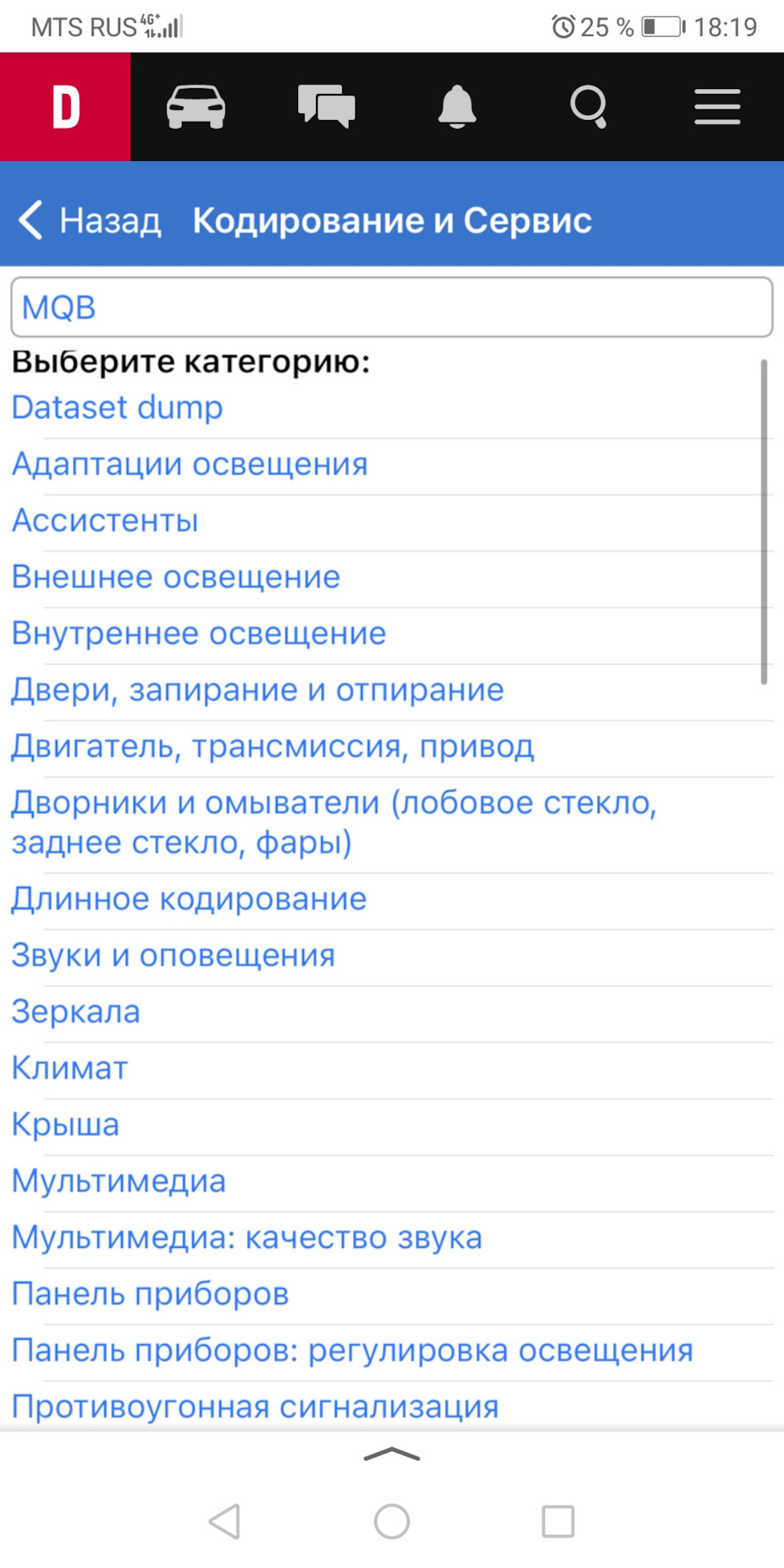

Не понял, почему у меня такого в кар сканере нету.хмм
Она для платформы MQB, но там есть графа, типа, для всех шкод)) А это меню появляется при подключении ELM к проге
Попробуем, но мне кажется не прокатит )
Ну, попробовать то можно)
Может просто этот пункт не выбран, заходим в настройки-информация и ставим галочку на экспериментальных возможностях.
