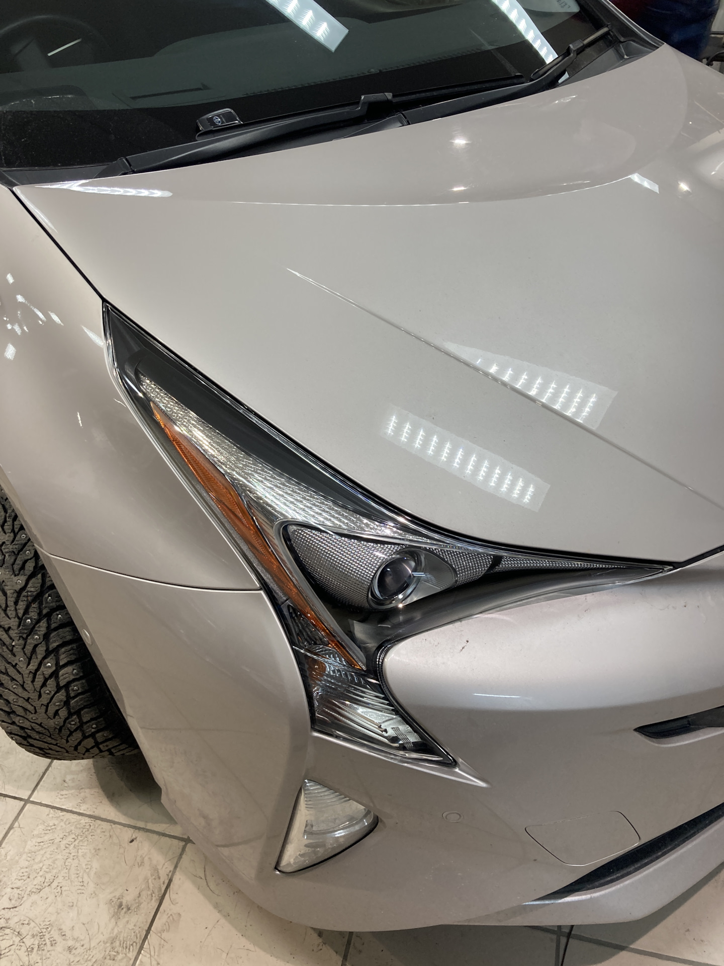

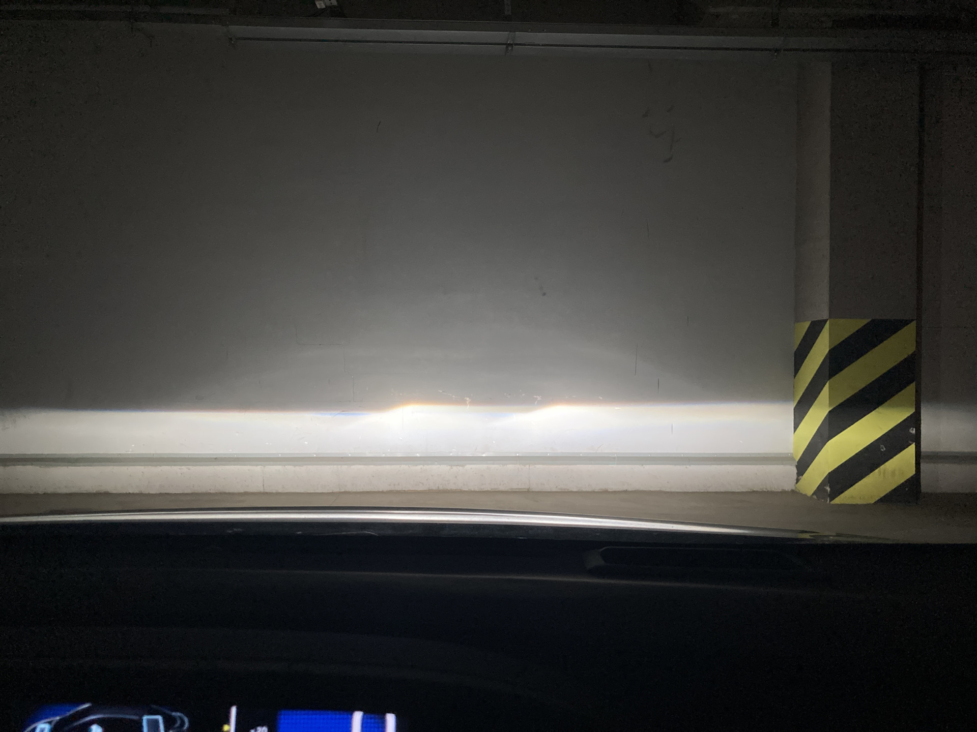

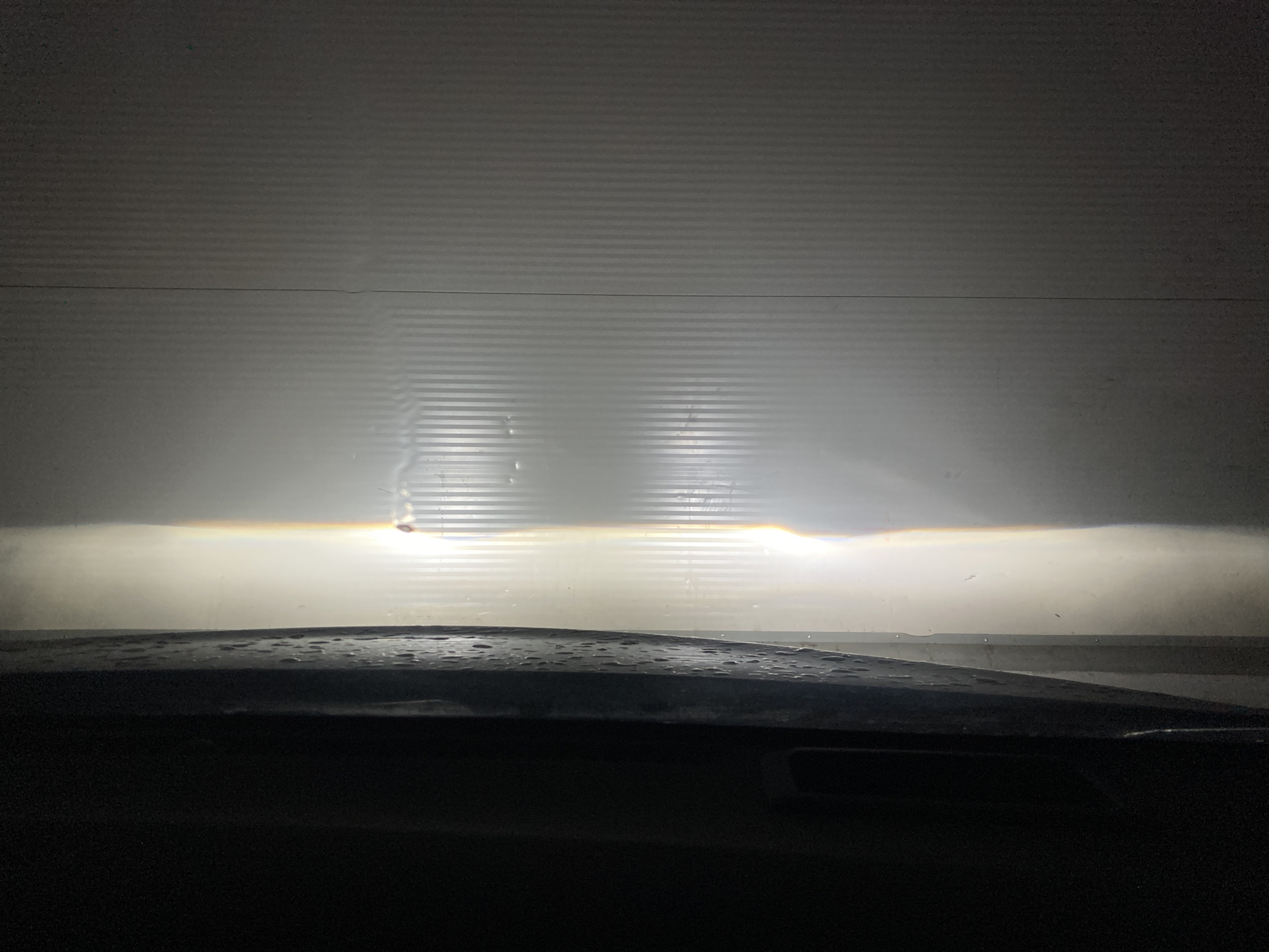

Давно планировал, давно присматривался, приценивался, собирал инфу, а потом взял и сделал. Обратился в КБ авто, читал о них тут, на драйве, понравился подход к делу. Сначала думал попробовать сделать сам, даже заказал для экспериментов японскую шторку, но потом глянул на грязный бампер, точнее в колесную арку, посмотрел видос Асафьева Стаса и окончательно понял, что дешевле обратиться к профессионалам, чем тратить свое свободное и тем более рабочее время на это. Да, вышло не очень дешего, но я считаю, что лучше заплатить один раз больше, чем потом переделывать.

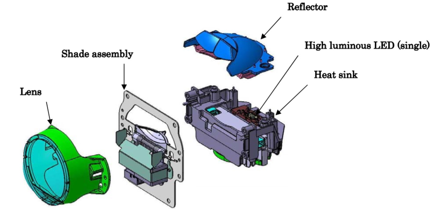

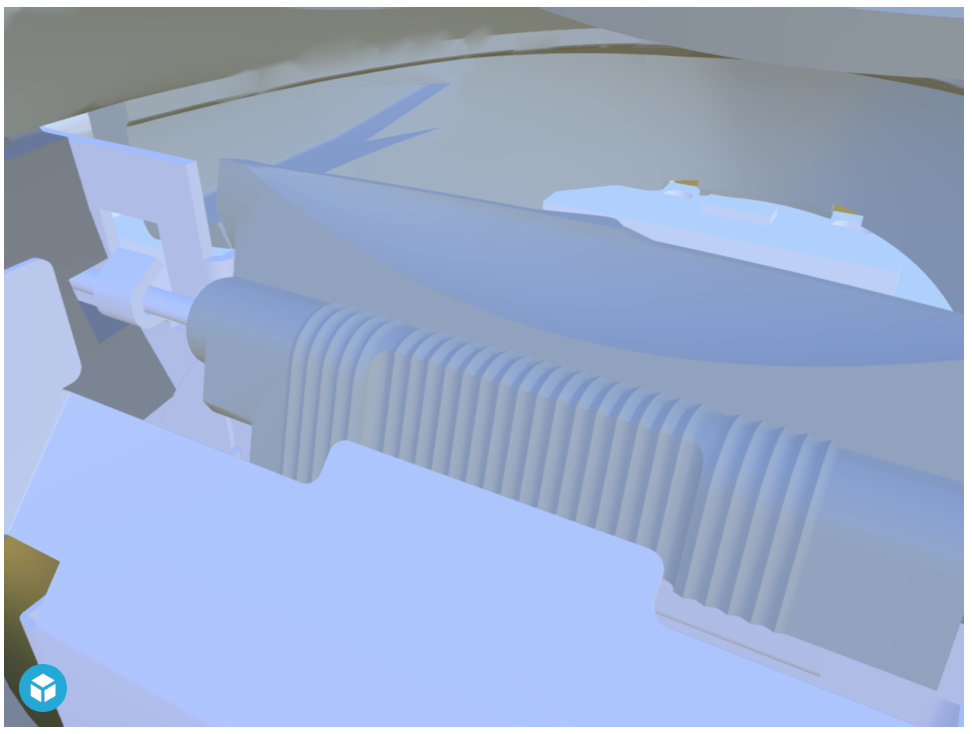

Вместо моей поставили оригинальную шторку koito от других линз, уж очень не хотелось колхоза детали, формирующей светотеневую границу (СТГ), так как шторка тут не просто "шторка", а отражатель сложной формы, направляющий свет на дорожные знаки. Да, безусловно, можно сделать что-то похожее вручную, но точно воссоздать, а тем более отзеркалить форму шторки без станка с чпу или 3D принтера думаю невозможно (хотя в интернете даже есть 3D модель). Проблема в том, что именно эти десятые и сотые доли миллиметра погрешности как раз и отвечают за отсутсвие аберраций и прочих, уж даже не знаю каких, эффектов.

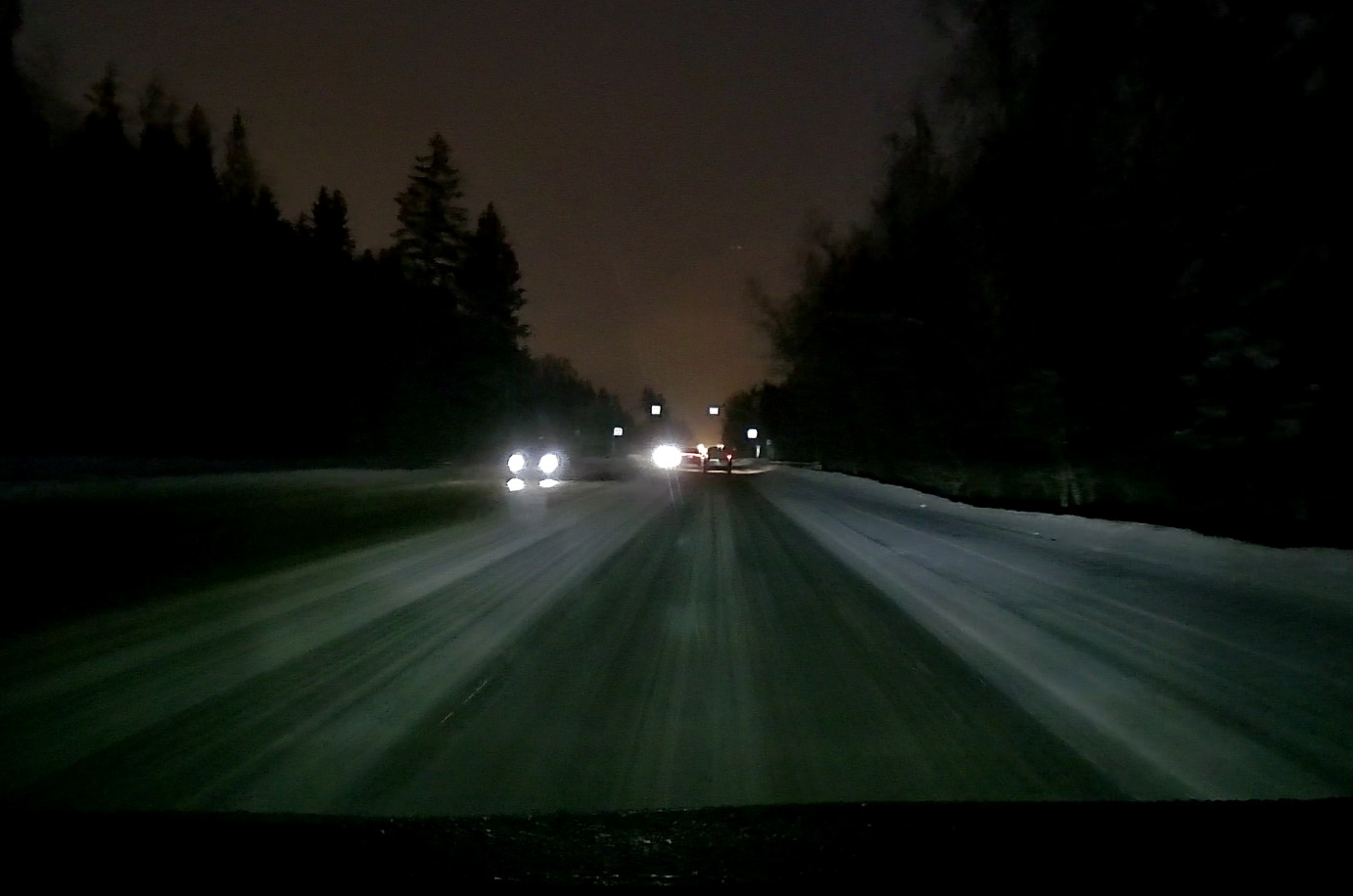

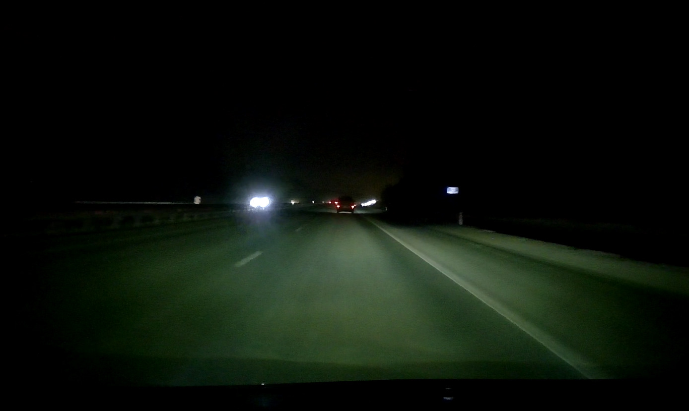

Ну и на последок, почему же это так важно? Действительно, для города вполне достаточно просто опустить диодный свет с более-менее ровной СТГ и направить его немного вправо. Но как только ты попадаешь на ночную трассу, все сразу становится на свои места: опущенные фары с неправильной галкой освещают обочину буквально метров на 30-40, образуя черное пятно справа, из-за которого ехать просто страшно (см. фото). Как следствие — ниже скорость, хуже позиционирование машины на дороге (и дело вовсе не в правом руле, хотя про него тоже планирую написать) и опасность вылететь в кювет в поворотах!

короче, в этой цене детали 4к, остальное работа, минимальная цена биледа такого около 3700, что видел в интернете, если вы знаете где по 2к найти за модуль, скуплю все и буду перепродавать) Ну и еще, видел на авито одного человека в свердловской области, говорит скоро привезет отдельно шторки от битых модулей по 1к, но т.к. разница небольшая (2к+доставка вместо 4к), то забил и просто поставил эти, т.к. планирую скоро ехать за город

У меня есть фоточек этого модуля в последней записи бж) Оч хитро все устроено. И преображение для дальнего это тоже козырная вещь. Так что да, там не только диод, но вся совокупность составляющих модуля дают такой свет.
