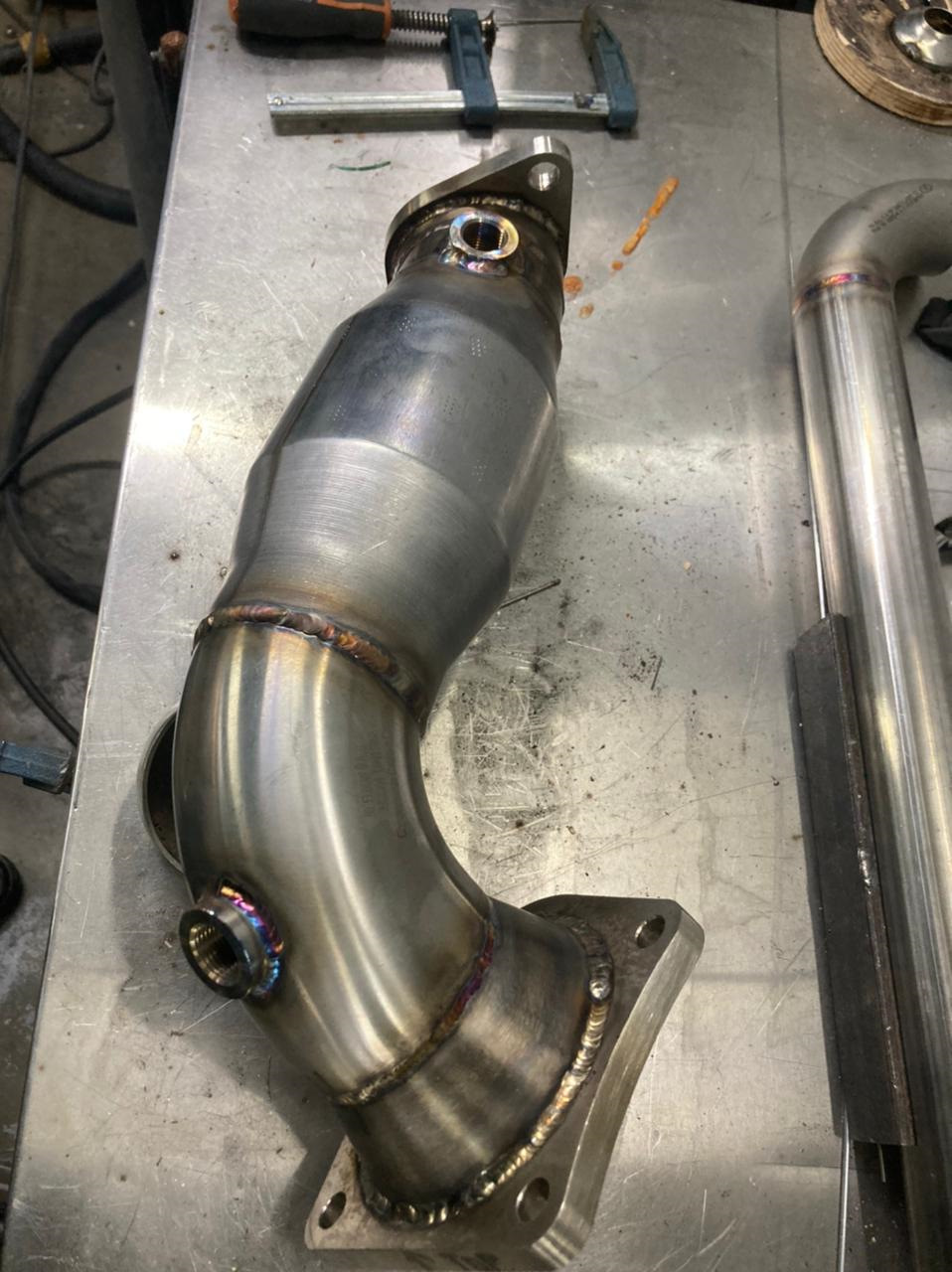

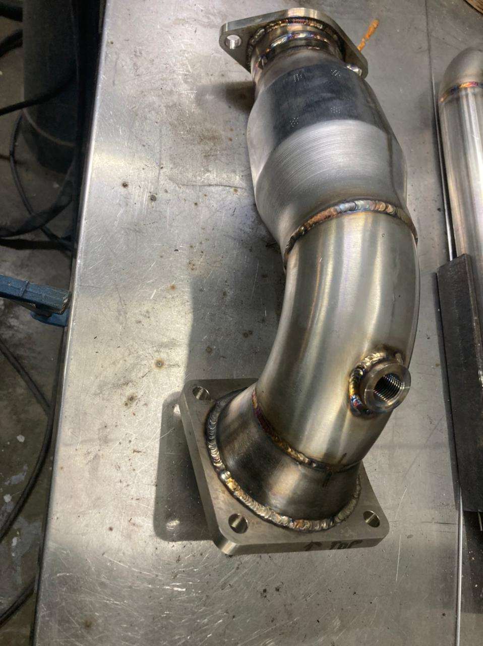

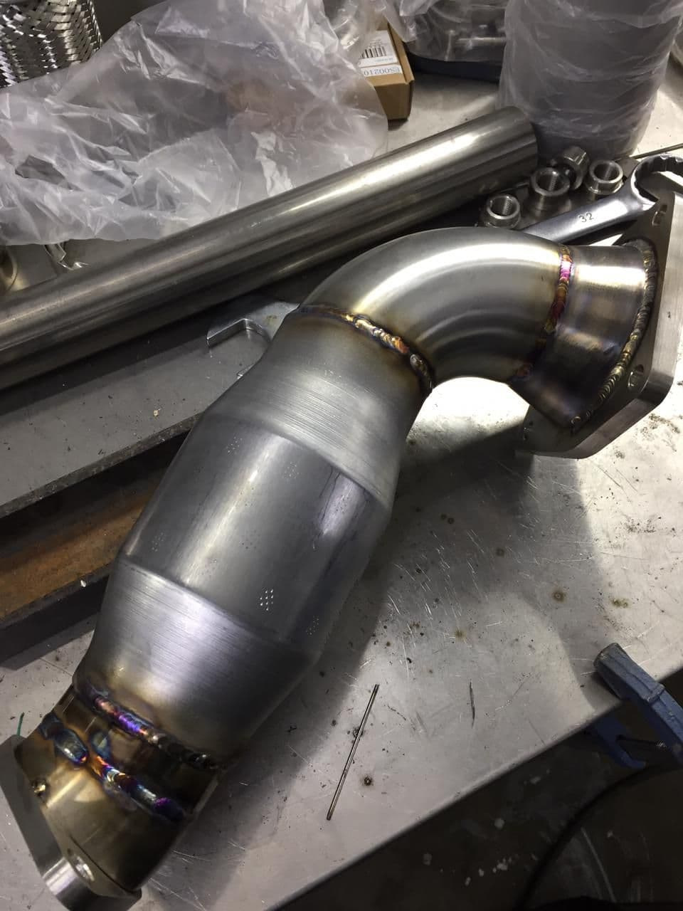

Даунпайп со спорт катом — единственное верное решение.

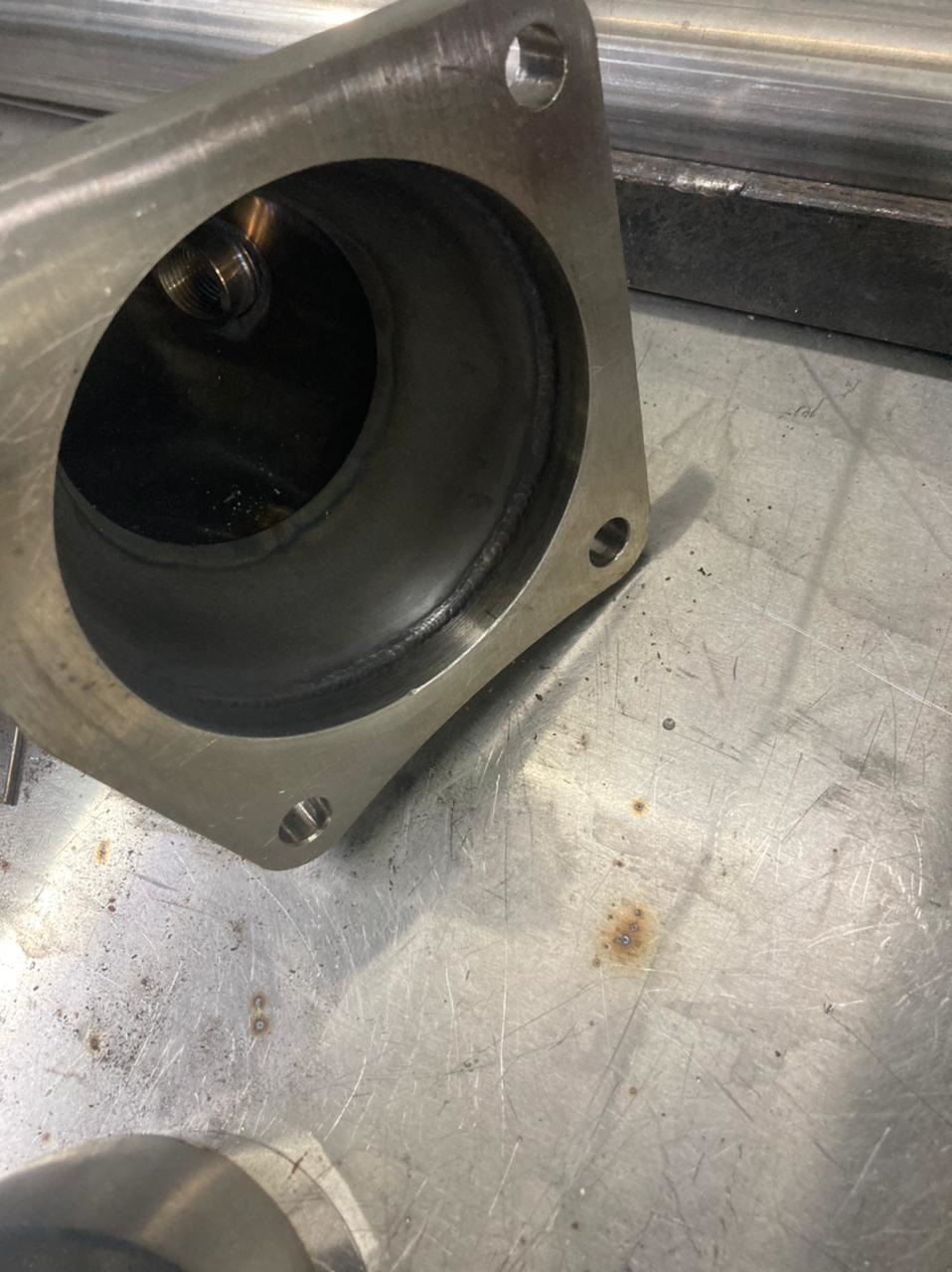

Мне сделали даунпайп с катализатором на 200 ячеек (машина не воняет, не звенит) и при этом едет. Для Атмо 2.4 ГДИ имхо стоит ставить 400 ячеек каты (они ввариваются прям вместо штатного). Мне ставили катализатор Magnaflow. Спустя время стало понятно, что это г-но ни в коем случае не стоит ставить, так как вставка ката переодически отделяется от корпуса. Как я полагаю единственный разумный вариант — это Wagner кат на 100-ячеек. Другой альтернативы я не вижу. Ghesi катализаторы на 400 ячеек очень затычные и менять сток на Ghesi я не вижу никакого смысла.
Первые тесты показали следующее: сток почти не имеет передува на спуле, на спорткате передув 0.15-0.17 бара, на прямо трубе без ката и без банок 0.2+ бара (передув на ненастроенной проге, как некая лакмусовая бумажка).

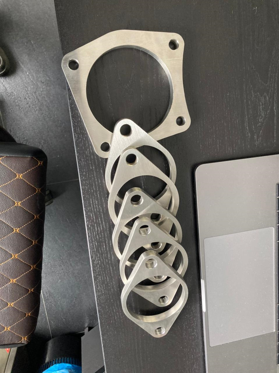

Привет, где приобретались заготовки (фланцы) которые на предпоследнем фото, или кто может сразу изготовить пайп с катом?
Напиши мне в телеграм, дам контакт.
Привет, посмотрел приваренный кат, сразу возник вопрос по поводу его защиты экранами или еще чем. И как быстро он сдастся хим реагентам, не думал ? Я вот в раздумьях по этим вопросам.

А как подобрать кат, чтобы не получился затычным?
У нас пайп 76-мм, соответственно кат сразу идет под такой пайп.

Но почему нет фото этих 200т ячеек, посмотреть бы как это выглядит внутри, ну как так? 🤔😉
Потому что д2 не поддерживает видео. www.instagram.com/p/CKg7z…eYZ/?igshid=1dgiay89woz0r 4-й слайд маленькое видео.
Спасибо, а то ж интересно, а то на самом интересном месте 🤪
выхлоп на 2.5" трубе?
3", потом две по 2.5. это сейчас изготавливают.

Совершенно незначительно, егт практически такая же как и без ката, это именно на Вагнер евро6 200 ячеек для 70й трубы, если 76 я то 100 ячеек
