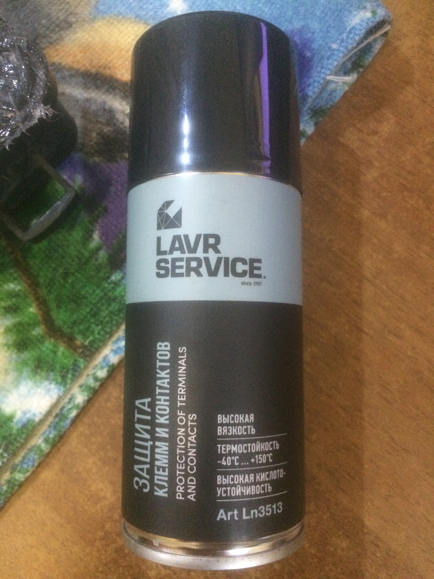

Запчасти на фото: LN3513
Ну очистил все что увидел, перепаял там лапку и приступил к сборке с герметиком и защитой электроконтактов.Хер знает будет ли работать этот гнилушка, поставим посмотрим.Блок уже на тачке — все работает, стоит браться чистить его.Всем советую.

Еще надо защитить его от влаги, чтобы опять к этому не вернуться.
поверь мне я там его капитально укутал))резиновая камера пополам разрезанная и целован плотный производственный, кусок туда засунул, обернул под края.Ну и фишку центровую литолом смазал также, чтобы туда влага не проникала.А сам монтажник по шву как видно на фото я загерметил, чтобы через низ влага не проникала.
Ну лапка прям как новая 😉
Только что поставил — работает как часики, тачку с полпинка запускает, ровненько так.Так что стоит браться и проводить ревизию блока, нефиг снабжать деньгами этих барыг запчастей)))
