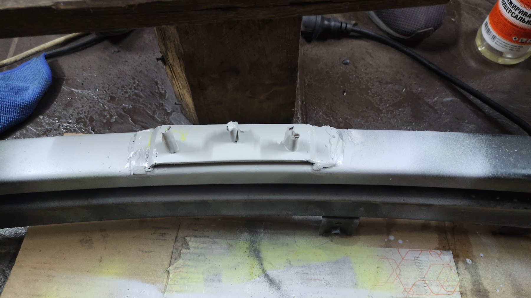

В этот раз кронштейн решили крепить по другому, приварили пластину с болтами к усилителю.
Позже прикрутили и отрегулировали радар по уровню.
По времени сварка и покраска вышла намного дольше чем шпильки, если кто то решит сделать также учитываете это. У нас ушло на это около 2 часов.

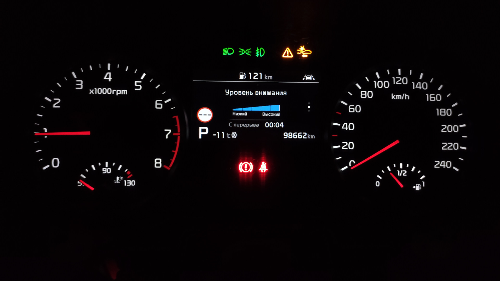

Подключил и все работало отлично. Осталось ее перевести на километры.
Снял свою приборку от дорестайла и разобрал их обе. Внутри приборки идентичны, отличаются только прошивкой.
Считал eeprom с моей приборки и записал в новую. После запуска новой приборки пробег с копировался, и все настройки сохранились, вплоть до напоминания о прохождения ТО. Поменялся счетчик с миль на километры.
Осталось только поменять вставку спидометра с миль на километры.

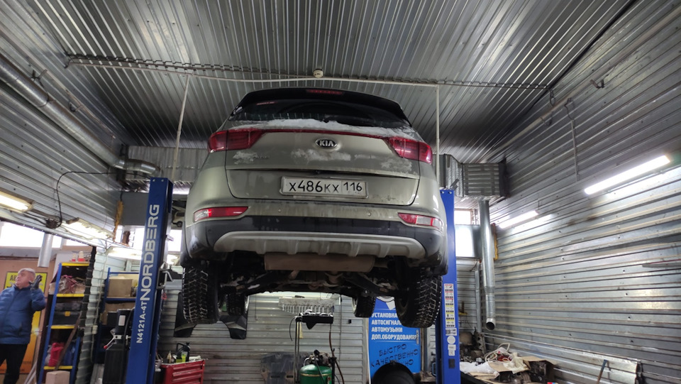

Осталось только поменять АБС и в этот раз я решил сделать это сам.
Подготовка
Для откручивания трубок купил два ключа:
1) ключ для тормозной системы на 14-12
2) ключ для тормозной системы на 11-9
Из расходников купил:
1) тормозную жидкость DOT4 0,5 литра TRW PFB450
2) кронштейн 58752D7000
Порядок выполнения работ:
1) Отсоединить разъем АБС
2) Открутил два нижних болта держащих абс
3) Расслабил гайку на шпильке
4) Ключем на 14 открутить тормозные трубки подачи, желательно их заткнуть резиновой заглушкой, иначе будет капать тормозная жидкость
5) Ключем на 11 поочередно открутить исходящие трубки.
6) Открутить гайку шпильки и снять АБС
7) Собрать в обратном порядке
8) Прокачать тормозную систему
Потрачено времени 3 часа.

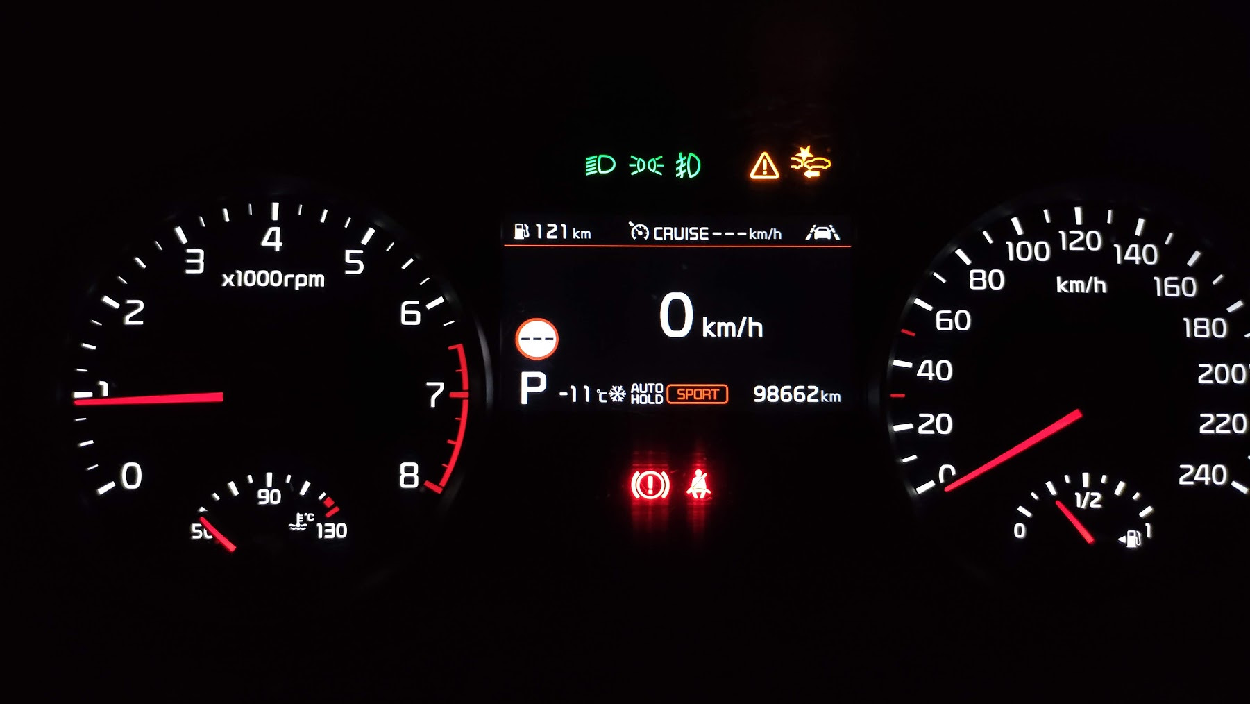

Поездил несколько дней и проверял как работает система. Очень стабильно работает, сбои пока не замечены, автомобиль разгоняется плавно и тормозит тоже плавно, единственное по началу страшно пользоваться, но быстро привыкаешь.
Позже я заметил что пропал лимитер, надо будет разобраться, я думаю проблема в приборке.

усталость водителя тоже появилась?
Да появилась
