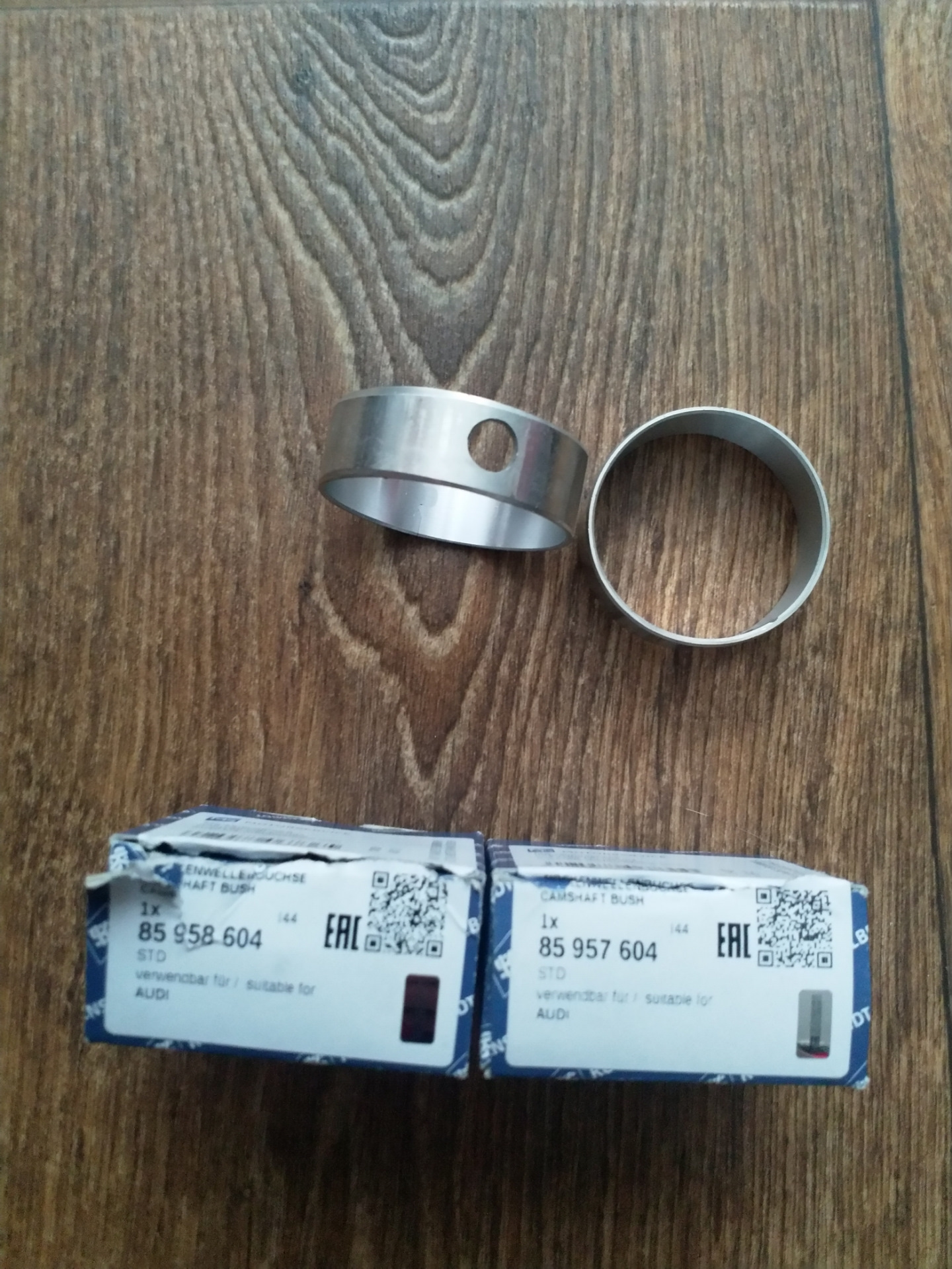

Вкладыши промвала:

Ну и вкладыши промвала
С вкладышами промвала самый гемор, пришлось опускать мотор и вытачивать втулку для запрессовки их на место

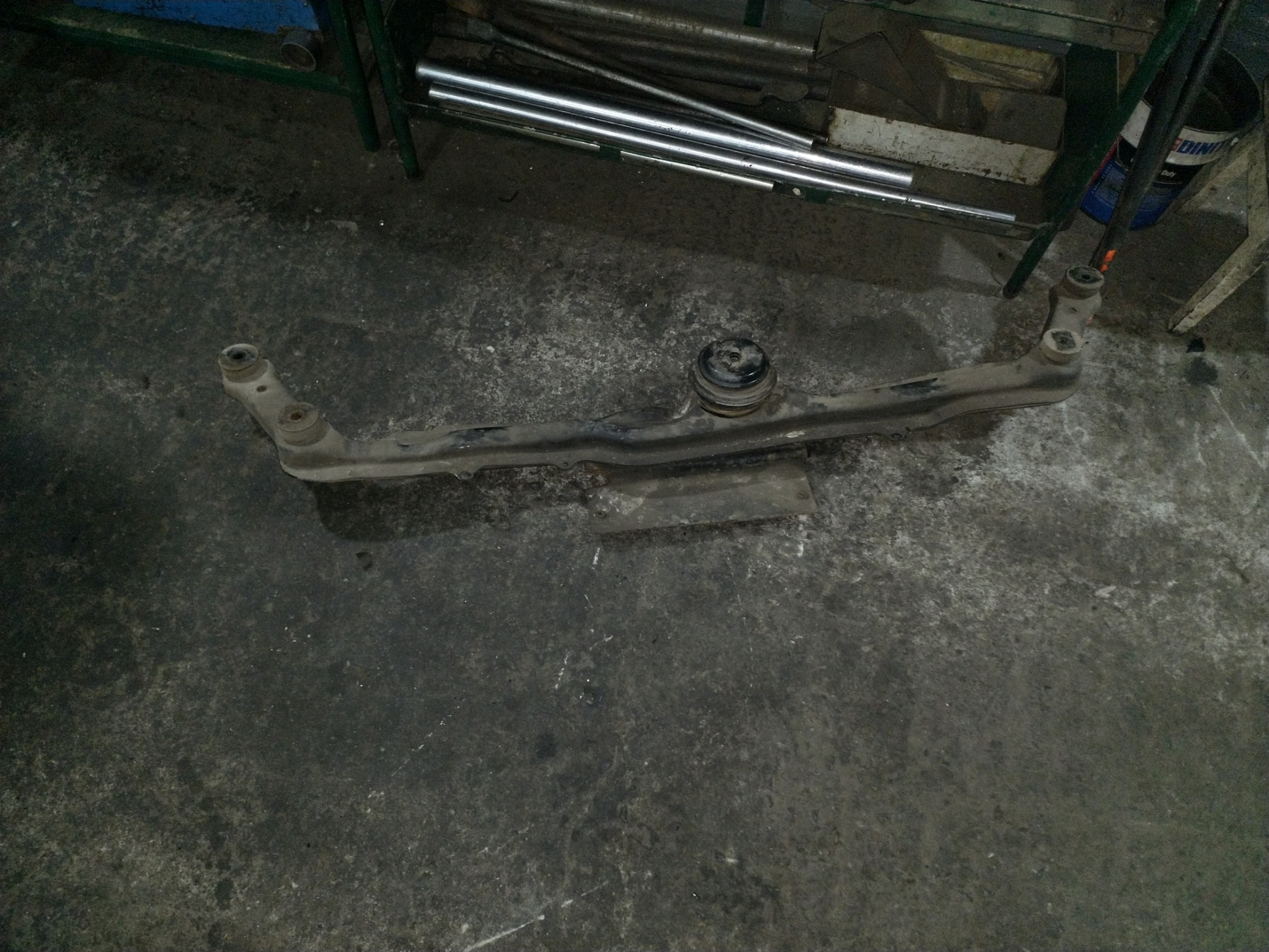

Особо фото не получалось делать, ведь ремонт производил не сам, принёс запчасти, разрешили позаглядывать), но впринципе ничего такого сверхъестественного, самое проблематично это с промвалом. Кучу всего нужно разобрать что бы добраться. Так же диагностировали вкладыши шатунные и корня, если что собирался и их менять, но они в норме, скорее всего уже менялись, )

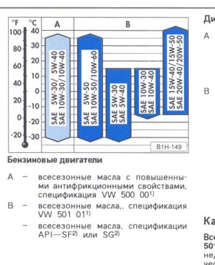

не удивительно что на турболайте давки нет, с таким допуском и такой вязкостью до 15 градусов тепла максимум
На турболайте норм сейчас, ват Ойл тоже такие допуски были, давление тупо пропадало из за насоса
ради бога, я не стал спорить с инструкцией и езжу на 5w50 c момента капиталки
ХЗ, в моем случае с немалым пробегом из которых 200К вобще неизвестно на чем мотор работал экспериментировать с переходом на масла согласно мануала не самая лучшая идея. Сейчас давление норм., масло от замены до замены не доливаю, пусть так и работает. Производитель указывает диапазон температур -30 +40
