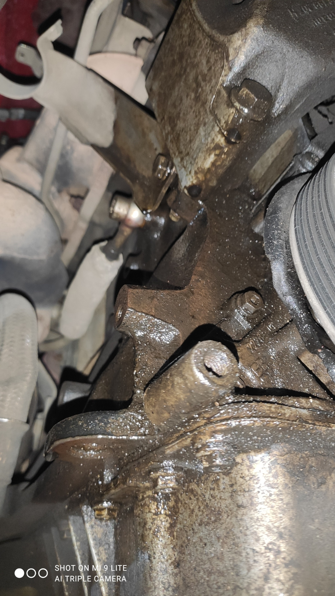

Итак очередная запись по обслуге или ремонту уже хз )снова вылетает копеечка очередная)если бы ещё и за деньги менял то ваще капец разорился бы на туре)))спасибо tony828
Кронштейн мотора без танцев с бубном не вытащить)))
История такова, крышка ремня грм была в масле, весь мотор снизу побокам тоже)
Потекший сальник распреда
в итоге решил поменять сальники, ну и ГРМ тк резине будет хана от масла )думал взять чисто ремень и все, ведь комплект грм и помпы менялся 30к назад, психанул и взял комплект на всякий),
Когда вскрыл увидел что помпа тоже потекла стояла INA
Поставил так же INA тупо потому что не думал ваще помпу менять, а в наличии была только она пришлось
взять)может дольше прослужит надеюсь)может до этого левак какой был хз

Список запчастей может кому пригодится:
1)WHT005322-болт звёзды коленвала 1шт
2)N90242804- болт шкива коленвала 4шт
3) KD45733 — ремкомплект ГРМ NTN/SNR
4)Сальник распреда 811929910 2шт Victor Reinz
5)Сальник коленвала 812429210 Victor Reinz
6)Прокладка клапанной крышки 15-31946-01 Victor Reinz
7)Помпа 538003810 INA/LUK
8)Обводной ремень 1987946200 BOSH
9)Антифриз Sintec 4л 803584

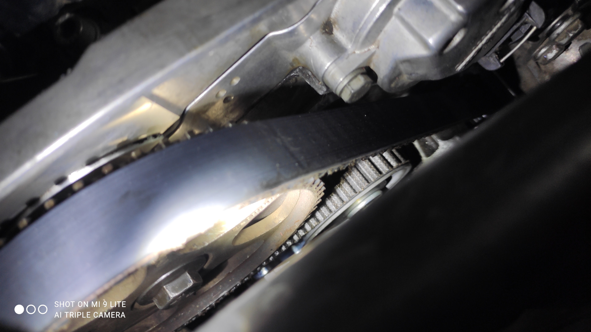

Чей ремень и ролики в комплекте SNR были?
Блин не глянул(точнее глянул забыл и не сфоткал))
Жаль( все мучаюсь с выбором грм. Ладно хоть с долз определился😄
Вроде ставят такие норм) поэтому и взял
Зубья у ремня белые были?)
Ylitka97
Зубья у ремня не белые были?
Не помню 😂полегче че спроси)))попробую глянуть, если видно будет
Оке😄
Что смог )))
Не dayco похоже ремень, у других начали брать) спасибо)
Это плохо?
Не не, совсем нет! Кто то считает, что dayco вообще дрянь. Думаю в любом случае ремень достойный положили в комплект
Ну на мой век точно хватит я много не езжу) и на 50-60к км уж точно)

Сами dayco когда то свои комплекты комплектовали SNR роликами
Avgustone
ремень судя по фоткам из инета идет или MADE in Romania или Italy
(скорее всего контик и дейко).
