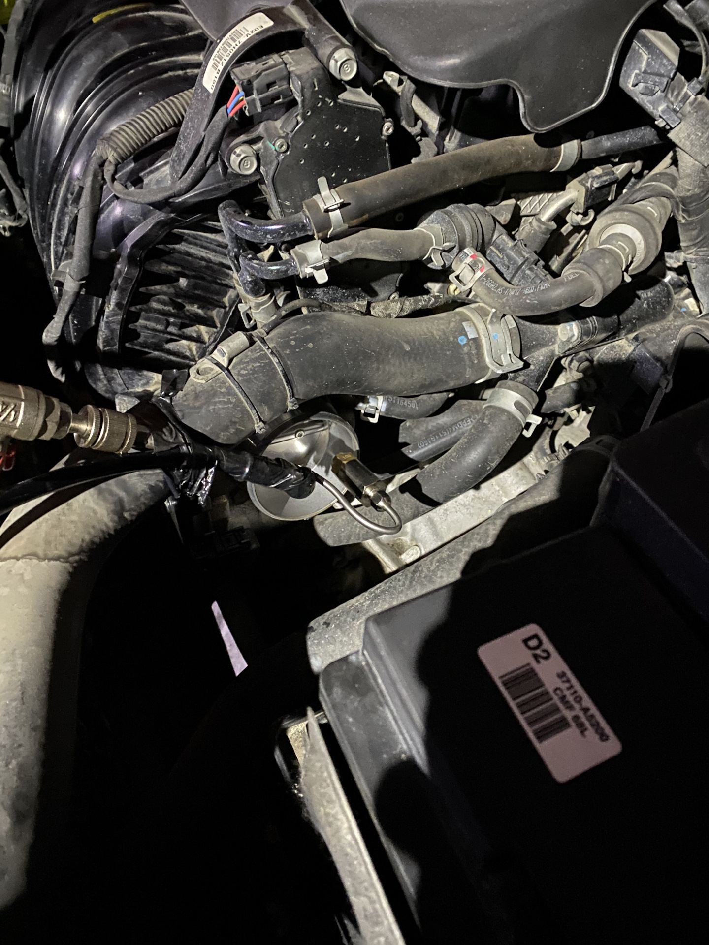

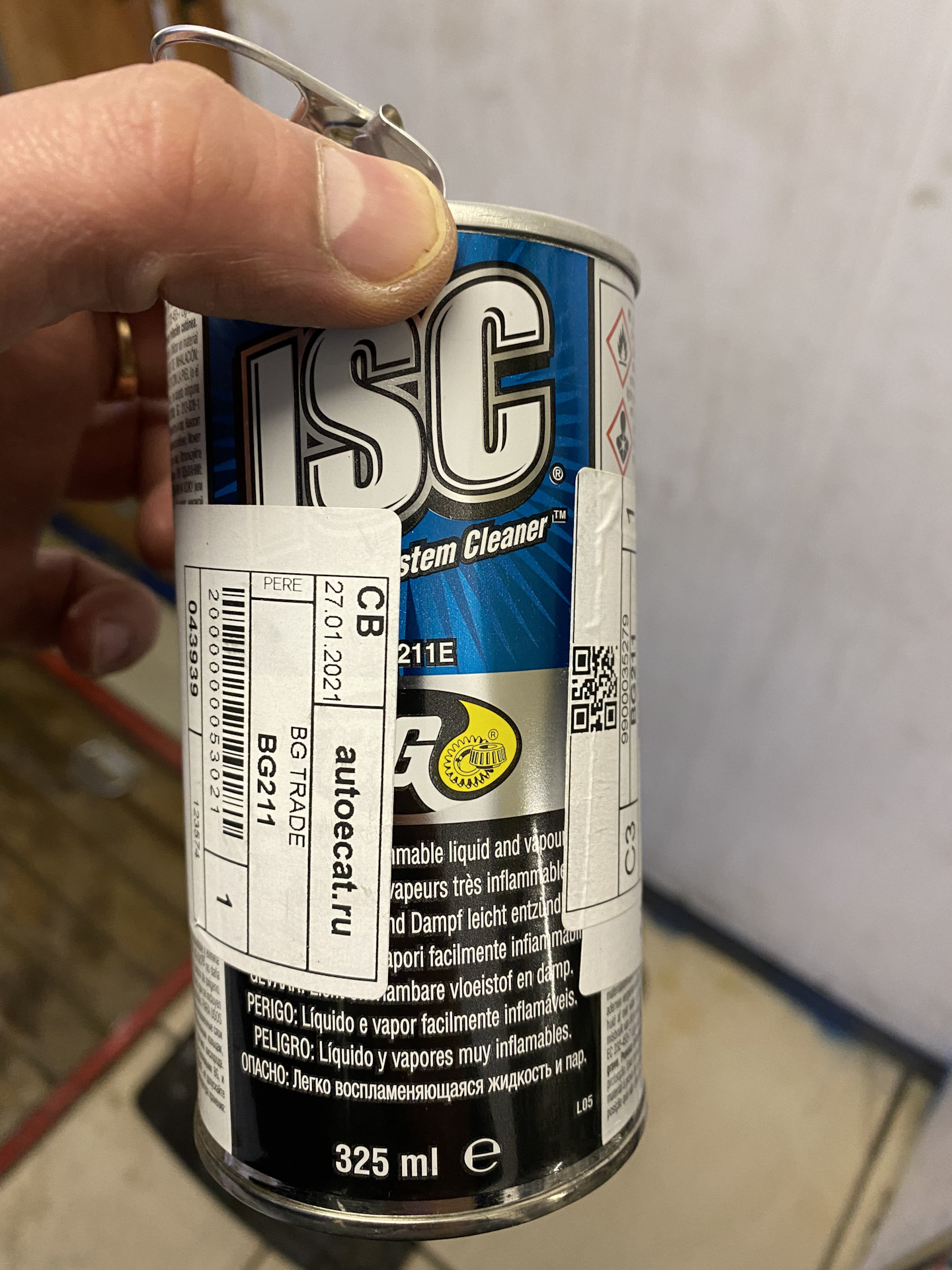

Январь, отпуск))))) почему бы не сделать профилактику. После замены масла на 82500 решил промыть впуск. Выбор пал на BG211 (название и артикул совпадают)

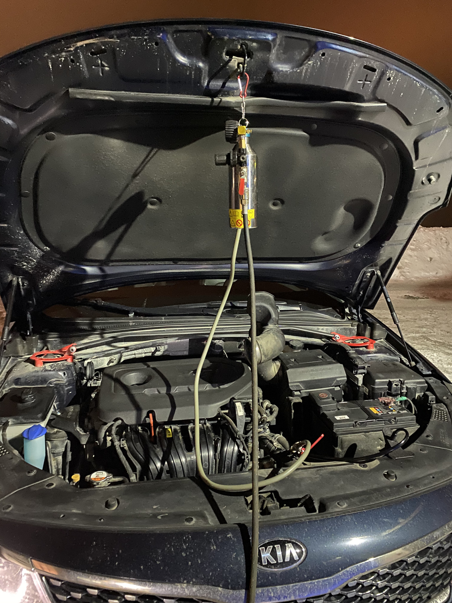

Промывка производится через дроссель представленным на фото оборудованием. Есть в наличие, поэтому обошлось по цене химии 950 рублей.
Собираем установку подаём 2 атмосферы в колбу льём химию (едкая аккуратно с попаданием на руки и краску.

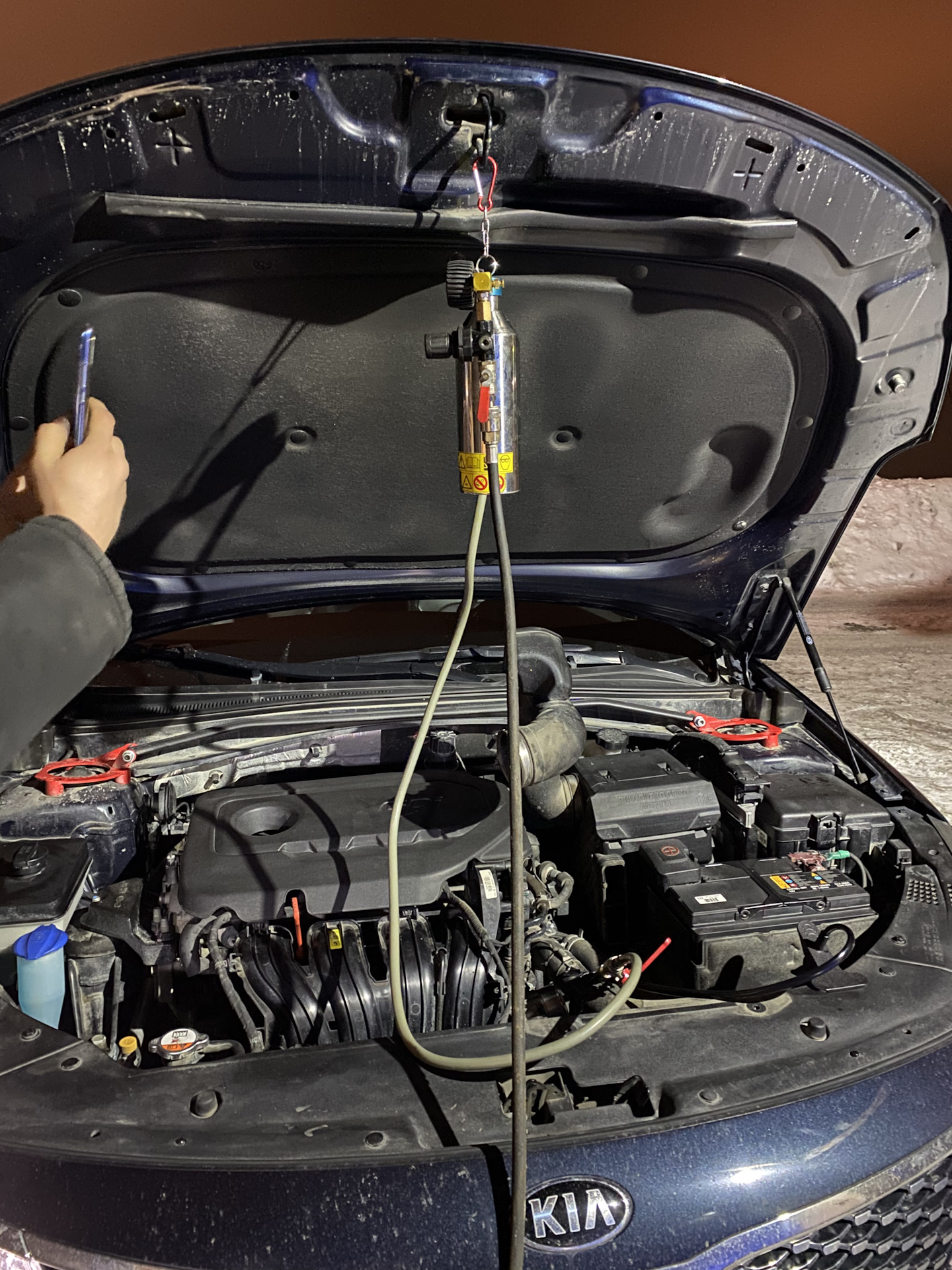

Далее заводим машину и включаем очень скудный распыл прям на дроссель и уходим пить кофе. Примерно на 30 минут.
По итогу из выхлопной трубы летело оч много дыма, как после раскоксовок у людей. Вонь жуткая. Мотор стал работать мягче. Уверен состав, как минимум очистил нагар с клапанов и в целом смыл все смолы из системы впуска. Фото выхлопа не сделал потому что стемнело.

Ок есть артикул средства
Артикул = название

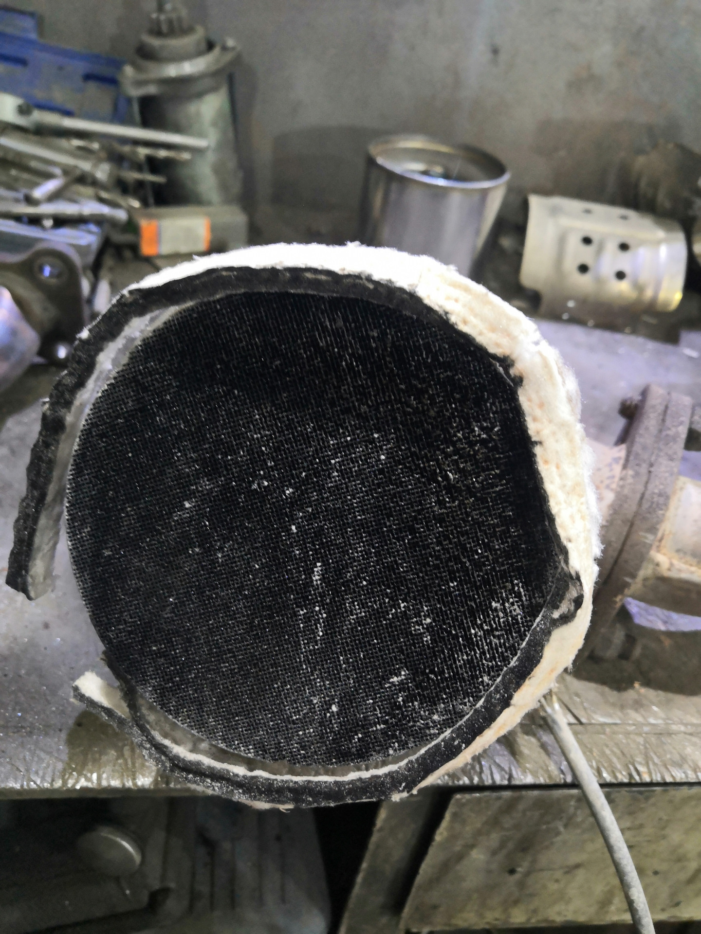

Я 2 тысячи назад залил Ликви Молли для очистки впрыска в бак, вчера удалял кат, результат на фото.
Ты хочешь сказать что что это произошло от 1 применения 300 мл жидкости?
Какой пробег, какой бенз льёшь, какое масло используешь?
Делал эндоскопию ката прошлым летом, где-то 6 7 тысяч назад, эндоскоп ом он не казался таким чёрным, может в свете фонаря, расход масла где-то 200 250 мл на 1к, прлсто пишу как было, когда разрезали кат, сам оуел от такого "колора"
Больше чем уверен, такому состоянию послужили абсолютно другие причины!

Тоже имел печальный опыт. Чистил форсунки по месту, на Элантре. Копоти с выхлопной валило, огого. После этого узнал, что такое катализатор и как на нем сказываются чистки топливной системы.
