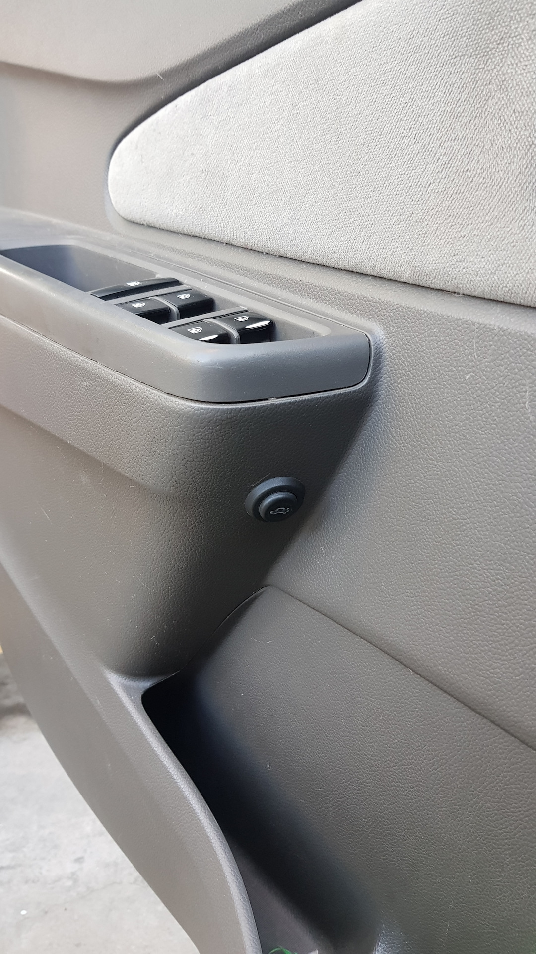

Так, насчет этого вопроса пролистал немало страниц интернета. Но когда решился уже встать на старт по установке, мы с другом на базаре слишком много думали, как мы это сделаем, так как, вариантов было очень много. А мы хотели, не трогать гарантийные линий проводок, и решились пропустить проводки от кнопки через реле. Но и тут были два варианта: либо через переходник реле на другое реле, либо пайка внутри одного реле. Мы на базаре не нашли переходник-удлинитель реле и остановились на втором варианте. С другой стороны рады, что выбрали именно этот потому, что просто, надежно и минимум проводок.
Так, начнем рассказывать хронологию установки:
Для начало нам нужны отвертка, паяльник, плоскогубцы, режущий нож или дрель (сверло под 22 мм), а также следующие расходники:
Так, начинаем операцию "Ы"))
Реле скрываем как на этом рисунке:
Теперь беремся за кнопку:
Теперь остается воткнуть нашу самоделку вместо реле
В результате всех этих этапов, получили вполне рабочую кнопку открывания багажника даже при заведенном двигателе!

Оптимальное место установки!
При установке реле сразу открывается багажник без нажатия кнопки
Такая же проблема. Удалось решить?
видимо что-то замыкало)
взял другое реле, собрал по новой и все заработало
Вот тоже думаю попробовать с другим реле, на этот раз с заводским(оригиналом)

Подскажите пожалуйста, а на родной реле не получится так сделать?
Конечно, можно! Однако я испольховал реле Ваз стоимостью 20 рублей! Смысл? Гарантия при себе остается за то)
На все про все ушло 40 минут и 15 сбегал купил сверло перо на 22. Все работает как часы. Спасибо !

мой парень сделал так же но теперь с брелка не открывает а с кнопки открывает?
Привет! Необходимо сделать ровно по инструкцию и все будет ок! Будет открываться и с брелка машины, и с брелка сигналки, и с установленной кнопки при заведенном двигателе и простое!
Извиняюсь, это я рукожоп.Повредил реле при сборке.Сейчас переделал, все работает, и с кнопки и с брелка.Спасибо
Рад за Вас!
Сделал все в точности как у вас.Открывает с кнопки при заглушенном и заведенном двигателе, но перестал открывать с кнопки на ключе.

Здорова! Скажи куда какой провод цеплять на кнопке не понятно, ведь там три контакта, а у тебя два провода? Спасибо!
а можно без реле ? и фото припайки получше не понятно !
Конечно можно! Но что плохо при заведенном двигле не будет работать такая система. Кроме того, испоганишь электро-систему))
Я так понимаю с кнопки на ключе тогда открываться багажник не будет?
Будет! Еще как? Наша схема не трогает стоковую систему… лишь дополняет))
всем привет! у меня вопрос, после установки другого реле с кнопкой от белка с улице открывается или нет?
У меня Старлайн А-94, который устанавливали ОДшники. "НИКАКИХ" проблем нет, можно не волноваться, так как наше новое реле с кнопкой абсолютно не меняет и не трогает схемки колобка))
