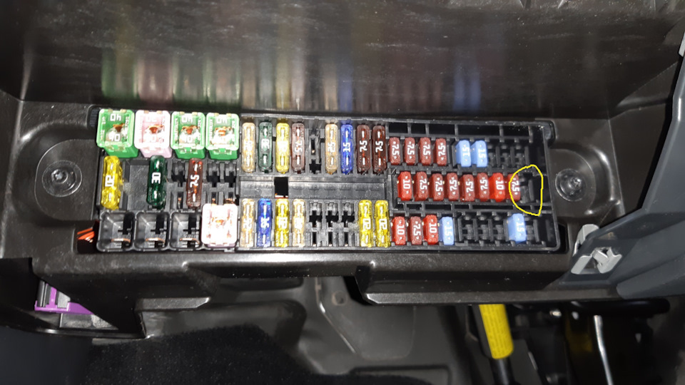

Привет всем. Итак, что мы имеем:
1) легковой автомобиль ф0льксваген поло лифтбэк вот с таким блоком предохранителей
2) вот такой блок питания для навигатора Carcam R2
3) вот такой навигатор Carcam R2
4) вот такой набор пластиковых изделий для акушерства снятия обшивки
Запчасти на фото: 192076
По видосам вроде разобрался как прокидывать проводку. Не врубаю по подключению к клеммам. Какие-то гнёзда там вроде запитаны постоянно, какие-то — только на зажигании (нужно, чтобы регистратор работал, только когда включено зажигание). Подскажите, куды какие проводки вставлять и как бы вы закрепили этот блочок (двусторонний скотч?на винты/хомуты?) и куда его можно деть, если в этом блоке нет места.

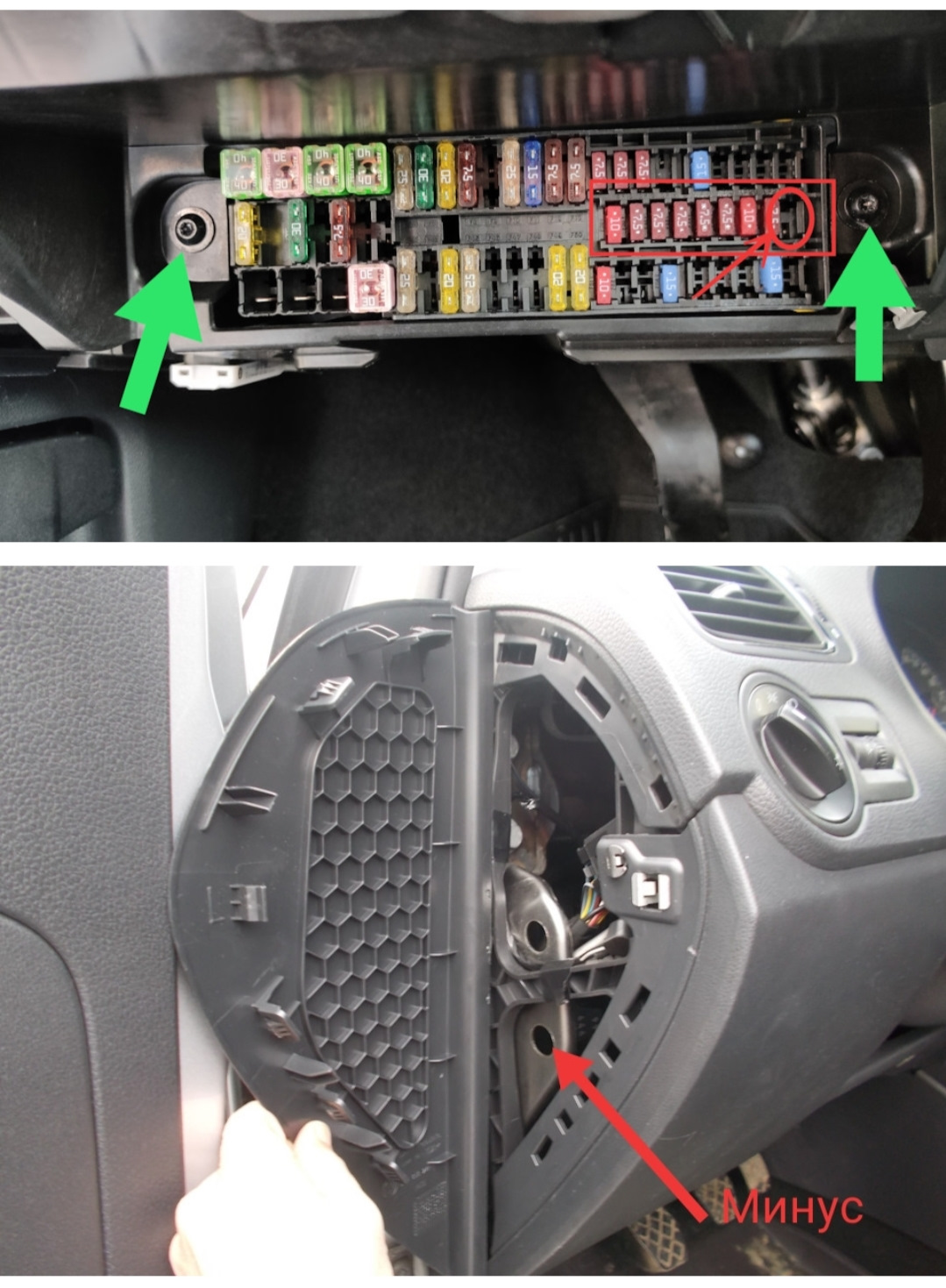

А что за зелёные стрелки?

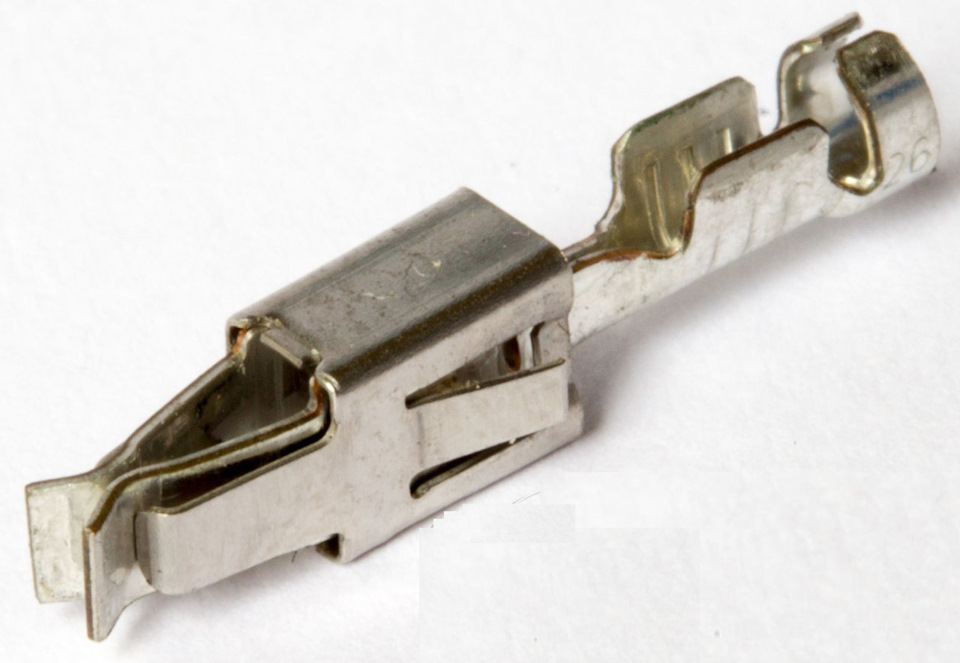

Если открутить болты указанные этими стрелками, то можно вынуть блок предохранителей целиком. А потом используя контакт VAG N90684405, можно его вставить на свободное место с обратной стороны блока и сделать, как на заводе через предохранитель

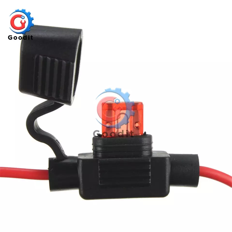

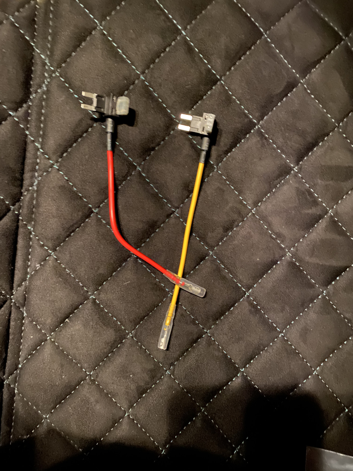

Мне вот такие провода попали в руки. Должны подойти?
Должны, они вроде по размеру как мелкие предохранители.
Есть такие же с розеткой 12В (прикуриватель) очень удобно)
пользовался именно такими
+ взял с предохранителья заднего usb, работает только при заведенном двигателе

Откручивать винты, после блок отодвинуть назад и вытащить вниз, чтобы соеденить провод сзади.

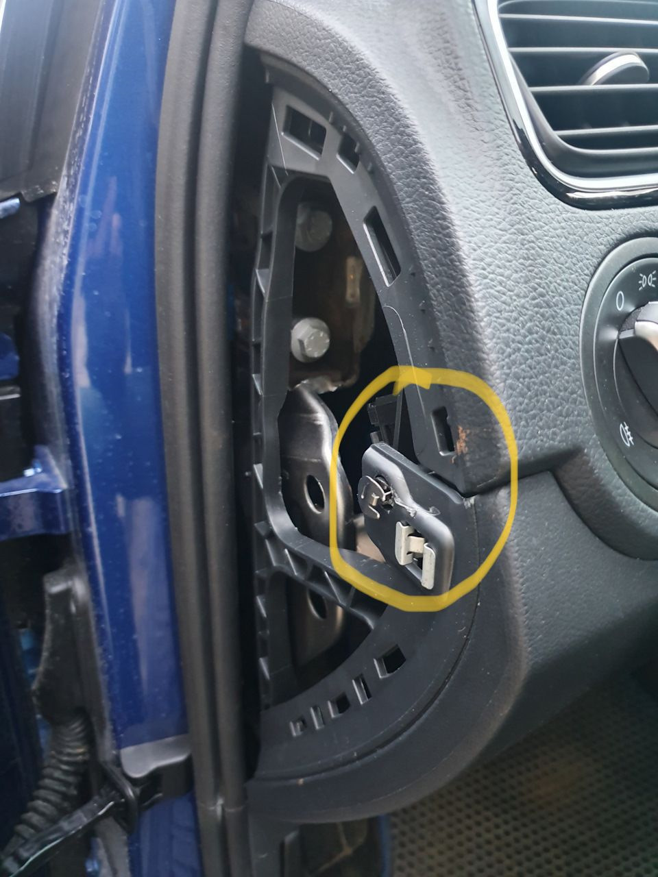

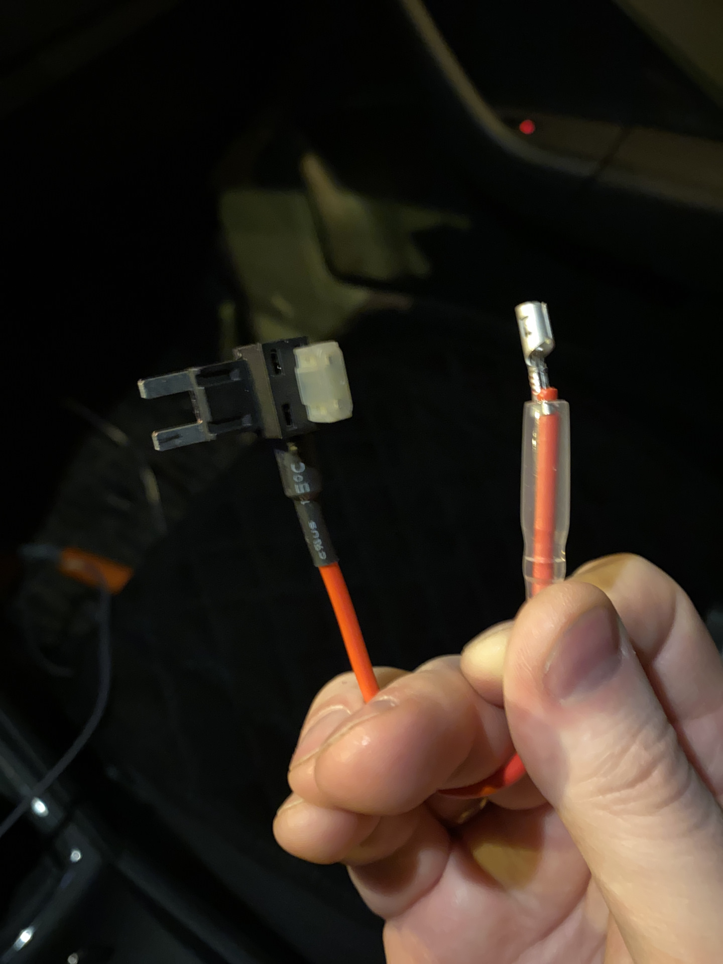

Вот такой предохранитель, один конец к этой планке, второй к регистратору, а минус — скраю возле двери водителя открываешь кожух и там есть железные усиления, крепишь с болтиком гайкой, готово.
А такой подойдёт?
Подойдёт, но к нему ещё плюс пин нужен, заказывать ждать когда придёт.
Проще снять этот блок предохранителями, сзади увидишь медную планку соединенным толстым проводом — это общий "+", к нему соеденены все эти предохранители по середине, при вынимании ключа отключается.
Берешь предохранитель переходной (почти везде продаются) и предохранитель на 2А, как на картинке с торчащим с двух сторон проводом, один конец подключаешь — заматываешь на этот толстый провод идущий к этой медной планке, на второй конец плюс от регистратора, заматываешь всё это изолентой, желательно автомобильной изолентой!
А минус от регистратора ниже на фото скраю открываешь кожух и крепишь болтиком стойку крепления переднего панеля.
В районе блока снизу саморез, можно к нему
Вот тут сзади есть общий плюс в виде планки, можно к нему соеденить предохранитель переходной.

А второй провод куда?
Массу
А можно для гуманитариев поподробнее (лучше с фото или схемой) ☺️
Что именно
BashirovGN
Где там есть болт на массу. Со стороны панели видно
