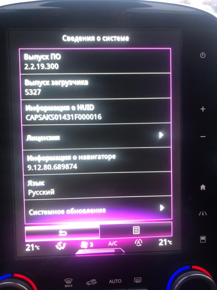

Одним пасмурным зимним утром я спешил на встречу с партнерами. Признаюсь — грешен, разогнал шайтан арбу до 135 км.ч. и тут херак … аварийный режим и всякие иероглифы перед глазами, а авто протестует против нарушения ПДД.
Я начал ругать нехорошими словами недавнюю прошивку авто и сразу после встречи поехал на диагностику, а со считанными ошибками к электрику и по совету yavheni поставил обратно стоковую прошивку.
К великому сожалению ошибки не удаляются а висят якорем, после постановки стока просто вылезли дополнительные ошибки по системе токсичности а старые остались и держат авто в аварии. Давление в рампе вроде нормальное. Основные ошибки это ЦЕПЬ РЕГУЛЯТОРА ДАВЛЕНИЯ В РАМПЕ(неправильная частота сигнала) и ПЕР. по МУЛ. сети НЕПР. информации от ЭБУ системы впрыска. А еще по ошибкам авто у себя обнаружил адаптивный круиз и много других вещей которых в нем нету((((

Вот прошивка ещё какая стоит там
Почитав форумы я понял что возможная неисправность кроется в датчике кислорода а может и нет)
