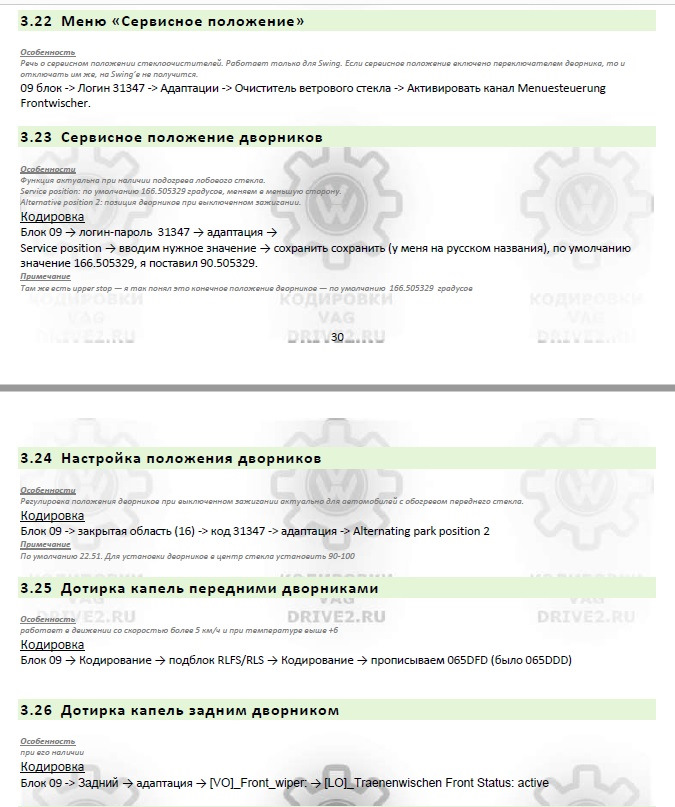

Не удалось активировать ( хотя в приложении операция "выполнено") сервисное положение дворников. На мультимедиа пункт не появился.

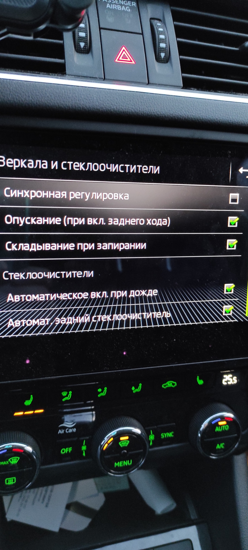

Активировано, но не работает опускание правого зеркала, при включении задней передачи. Сам в пункт в болеро появился, но зеркало не опускается. При этом синхронная регулировка выключена, рычаг переведен на правое зеркало.
Кроме того, точно такая же ситуация и на кароке со свингом.
В чем может быть проблема?

Почему то положение дворников выше не может сделать, добавить в меню дворники не может.
По дворникам, это только для свинга.
По правому зеркалу. Сбрось настройки в меню магнитолы в блоке зеркала — до заводских и опять галочки поставить.
И не забываем для наклона зеркала, джойстик зеркал в положение R ставить.
И вообщем-то баловство, 3-4 раза назад сдашь и положение уползает, Регулировать опять нужно.

Я хочу зону покоя дворников приподнять чуть выше. Не получается кар сканер
Да, карсканер еще не все может.

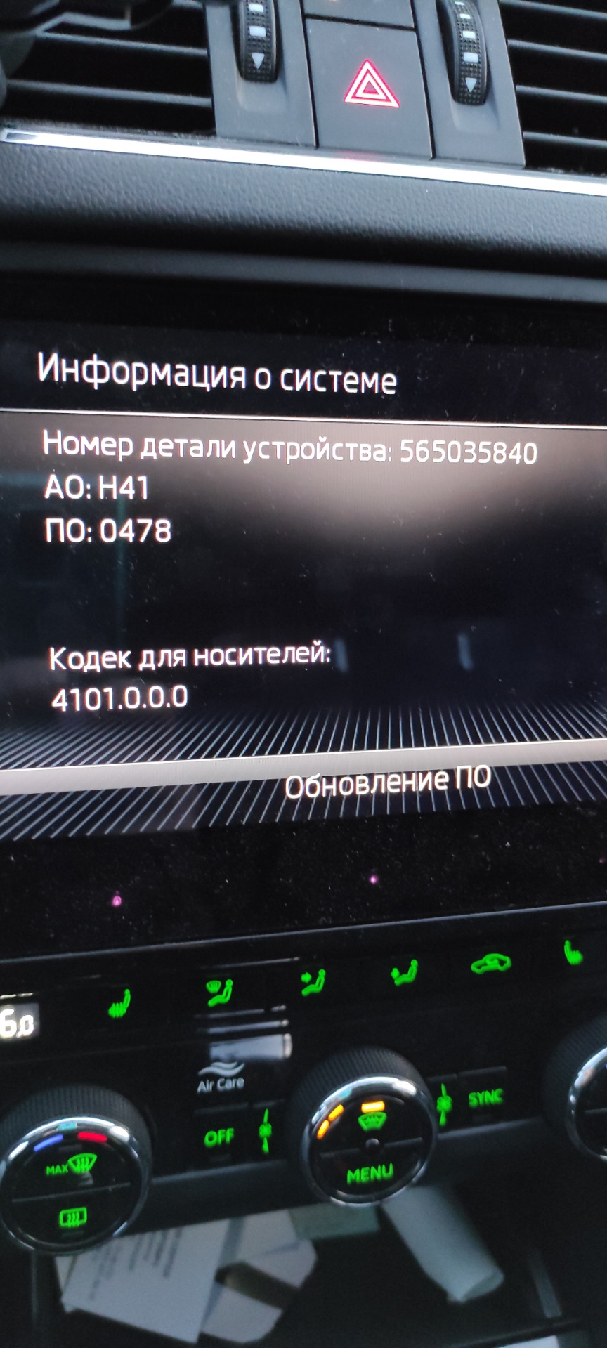

Подтверждаю на свинге все корректно работает. На болеро сделал откат назад
Опускание правого зеркала корректно работает только при наличии электропривода сидений с памятью. Пункт "сервисное положение дворников" появляется только в ГУ Swing.
Ну, или при наличии максимальных блоков управления зеркалами в дверях + моторы с памятью 😉
Мне так же говорили. Зеркала с обогревом/слепыми зонами/автозатемнением. Только пункт в настройках появился, а результата нет. Машина декабрь 19 года.
Электроскладывание есть? Если есть, то при замене моторов на аналогичные с памятью, всё должно работать. Ну, или просто правый мотор заменить, дабы функция опускания работала. Просто если нет электроскладывания, то блоки управления зеркалами в дверях не максимальные
И электроскладывание есть
И? Моторы с памятью положений поставили, а функция не работает?
У меня с завода стоят эти галочки но зеркало не опускается, не знаю почему
Сиденья с памятью положений?
Сиденья без памяти
Ну, так я об этом выше же и писал. Если с завода нет сидений с памятью, то вопрос решается путём установки мотора правого зеркала с памятью, и то, только при условии, если у вас зеркала с электроскладыванием
Зеркала складываемые с авто затемнением и с индикатором мертвых зон, вот хз какой там мотор стоит, как можно узнать?
Мотор стоит обычный, без памяти. НО! Раз у вас зеркала с электроскладыванием, то блоки управления зеркалами в дверях у вас максимальные, то есть поддерживают моторы зеркал с памятью положений. Замена мотора правого зеркала на аналогичный с памятью положений и всё будет работать. Я себе давно уже моторы с памятью купил, всё никак руки не дойдут поменять. Предварительно тему досконально провентилировал
