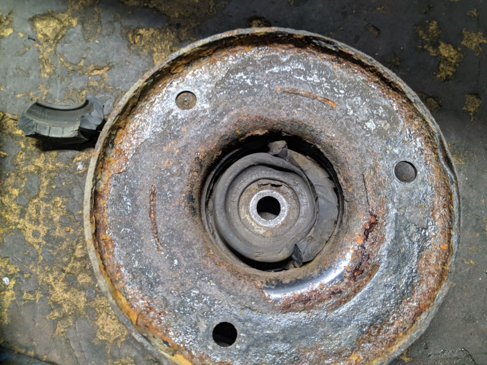

Что стучало спереди мы выяснили на диагностике, а вот стук сзади был непонятного происхождения, до момента пока не сняли заднюю правую стойку:
Нужной опоры в наличии в магазине на СТО не оказалось, по сему пришлось проявить изобретательность!

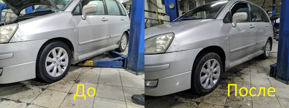

Итак проставки установлены, стойки стабилизатора поменяны, опора стойки временно отремонтирована. Смотрим на результат установки проставок:
Замерять в цифрах просвет не стал, и так наглядно видно.
После установки на регулировку сход развала:
Машинка поднялась, в ЖыП конечно не превратилась, но к бордюру теперь парковаться не так боязно :)

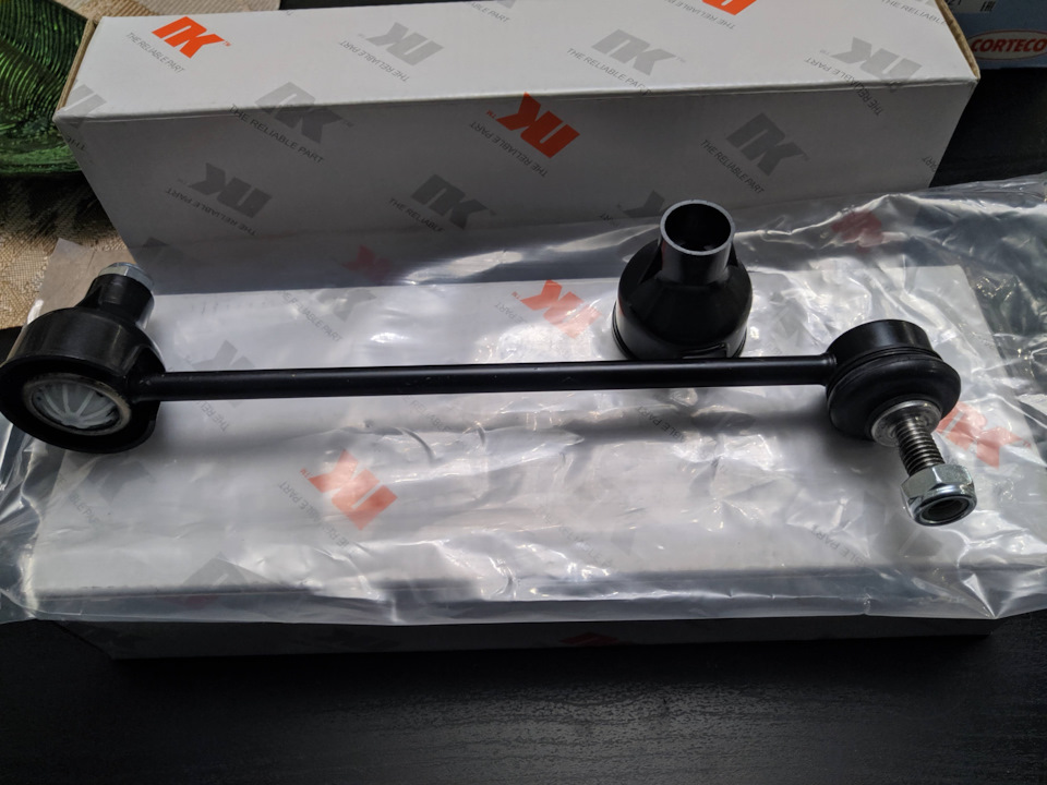

После установки проставок, при первом выезде с СТО был обнаружен стук (в передней части, слева) на ходу при повороте в право на кочках! Как оказалось, это передний стабилизатор начал задевать об рычаг с левой стороны. Стойка (пружина с амортизатором), после установки проставок, опустилась в низ на 3 см, тем самым изгиб на стабилизаторе встал в другое положение и начал задевать об рычаг, при правом повороте на ямках.
Принято решение установить стойки стабилизатора короче на те самые 3 см, чтобы стабилизатор встал в тоже положение что и без проставок.
На следующий же день такие стойки были заказаны, вот они:
NK арт. 5112503 имеют длину 240 мм.
В то время, как стандартные стойки переднего стабилизатора у нас идут длиной в 270 мм.

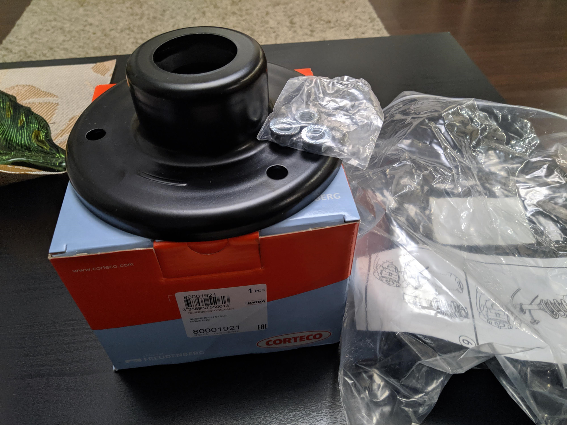

Также была куплена новая задняя опора стойки Corteco арт. 80001921
НОООО! спустя пару дней, пока шли новые, укороченные стойки стабилизатора и опора, стук пропал и больше не появлялся! Видать стабилизатор нашел себе место, так сказать ужился в новом положении :)))
И посей день лежат укороченные стойки и опора дома! Стабилизатор не стучит, отремонтированная опора стойки тоже! Ну и чего как говорится туда лезть раз не стучит ))). При случае поменяем!
