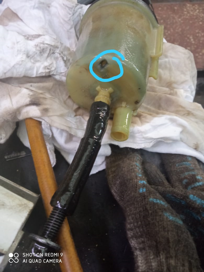

3. Низкий уровень масла. Опять отправил ее в клубный сервис, поскольку там заливали оригинальный Кастрол. От замены масла "Чёрный Лось" проехал 2500км, но очень частые и продолжительные прогревы и очень спокойный стиль езды. В сервисе долили грамм 200-300. Так же сказали, что масла в бачке ГУР мало и темное. Желательно заменить полностью. Хорошо, что супруга согласилась. В ходе замены жидкости нашлась пробоина в самом бачке. До этого грешили на шланги, но виновник сам себя обнаружил. Заменили бачек и жидкость. Со слов моей благоверной, рулить стало приятнее. Так же на будущее дали рекомендацию о замене некоторых элементов подвески. Приеду с вахты займусь.

Судя по дыре в бочке гур, масла там не могло быть вообще 🙈
Сказали, что мало. Но когда начали менять- оно уходило. Не могу сказать точно, поскольку там не присутствовал, но возможно при закрытой крышке текло не сильно, а потом начало сочиться когда крышку открыли
Бачок гур цена 1000. Это б/у?
Да. У них своя разборка
