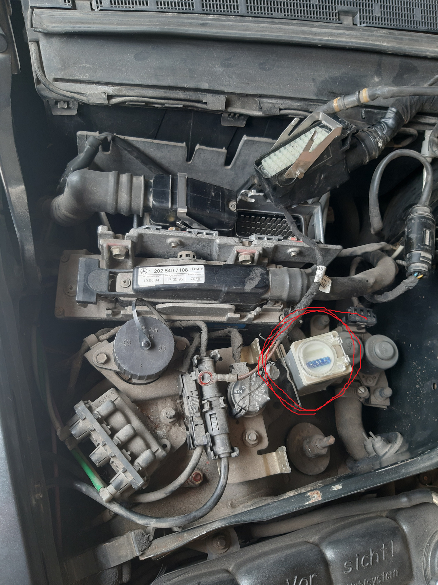

У меня было такое точь-в-точь. Виновником было реле перегрузки.
Что за реле и где стоит ? Как исправил ситуацию ?
Вот фото, где находится. Там в нём куча всяких дорожек, их перепаивают.
Спасибо. Завтра проверю его.
